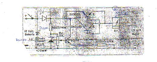

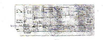

Este es el circuito que me has pedido esta mañana
