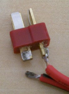

hoy le he hecho una biopsia al cable para ver qué rayos le pasaba. Sospechaba que podía ser una soldadura fría, pero era una soldadura "helada". He quitado el termorretráctil con la uña para ver qué salía y el cable negro directamente se ha soltado. El rojo tenía un poco de estaño mate que lo mantenía unido al conector.
Igual hay alguien por ahí preguntándose qué es una soldadura fría, pues bien, es esto:
