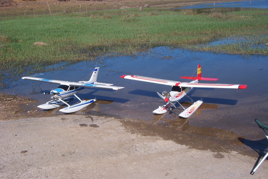

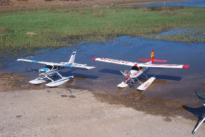

Si te refieres al Pegasus de Thunder Tiger es un avion muy recomendable, tiene una gran envergadura (1800mm si no recuerdo mal) y vuela sin problemas con un .46, al ser grande su comportamiento en vuelo es muy bueno y noble, el tren que trae es muy bueno, no es la tipica cuerda de piano, y no lo romperas por muchos aporrizajes que des. :wink:
Yo tengo uno y ahora esta reconvertido en hidroavion con unos flotadores de la casa ARC, puedes despegar desde agua o desde una buena pista de hierba. El unico incoveniente que podras tener sera al transportarlo ya que el ala es grande y de una sola pieza.

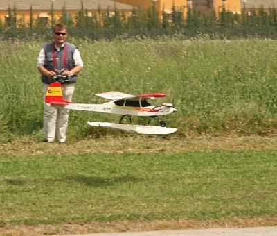

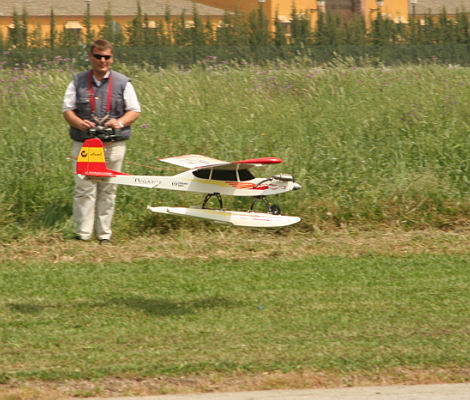

Pues ahora le tengo montado un Magnum .52 (algo mas potente que el TT .46 y con peso parecido) pero con el TT .46 ha despegado tambien sin problemas como hidro desde el agua.
Supongo que el motivo de que se vea menos es que es mas caro y mas grande y por lo tanto mas aparatoso a la hora del transporte, pero desde luego es un gran entrenador al que podras sacarle mucho jugo.
Tal y como lo tengo lo transformo de avion a hidro en solo 10 segundos, el tren que trae se quita girando dos palometas y para ponerle los flotadores use dos como el que trae originalmente, la rueda delantera se queda en todo momento instalada por lo que solo tengo que quitar los flotadores y poner las ruedas, cuestion de segundos. :wink:

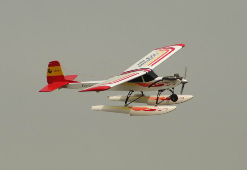

Pues es bien facil, yo compre un juego de flotadores de la casa ARC (la que fabrica los aciones de ABS, Carosel, Jupiter, Cessna...) tan solo deberas de pedir dos trenes de aterrizaje como el que trae el avion (lo venden como repuesto) y se los colocas a los flotadores.
Los trenes vienen con la placa de conexion que trae el avion y tan solo deberas poner una de esas placas en la parte delantera del avion, la que trae originalmente el avion te vale para poner el trasero, asi que solo deberas quitar el tren original y colocar los patines, cuestion de segundos, y podras usarlo como hidro o como avion sin ningun problema.
Si miras la foto del avion en vuelo se aprecia facilmente. :wink:
