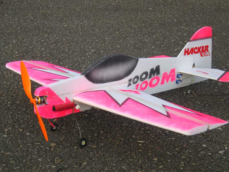

Para mi una buena opcion seria el Zoom Zoom de Hacker,es muy duro (EPP),aunque es un 3D es muy facil de volar con el y puedes volar lento,volar con viento es muy divertido,aunque te lo mueve no hay problema,los glow en tierra y tu volando,tiene tren de quita y pon,o sea puedes despegar del suelo y aterrizar sin problemas y si no, lo quitas y sale de la mano como una paloma,otra cosa es que te guste mas o menos por ser de tipo tabla pero bueno a un concurso de maquetas no vas a ir con el tampoco.
mi configuracion en exterior:
-AXI 221234
-PHOENIX 25
-POLYQUEST 3S1P1500
-GWS 10X4,7
para mi la ideal en exterior:
-AXI 221226
-PHOENIX25
-POLYQUEST 3S1P1100
-APC SLOW 10X4,7

Juan, el Zoom Zoom es el 4D?,

Si ese es 4D de duracion,pues con la configuracion que llevo vuelo entre 15/20 minutos segun que vuelo haga,puedes hacer 2D,3D,4D :lol: ,yo creo que es una buena opcion

Gracias Juan, me parece que es un gran consejo, he visto muchos mensajes que hablan de ese avion.

Hola. Si quieres volar sin hacer nada mas que pasear o hacer pasaditas lo ideal es un zagi, ademas son bastante baratas con un motor 400, un regulador normal y dos servos ya tienes un avion. Si quieres hacer algo mas el space scooter va bastante bien con 3S de 2100, eso si, aparte de costar una pasta las baterias el motor dura unas pocas horas de uso porque se quema. Y si quieres hacer de todo la solucion es el Zoom Zoom 4D. Yo lo tengo y es batante divertido, y tambien vuela con viento. Eso si, a alguien que lo tenga, no os ha pasado que despues de una castaña el fuselaje se queda como torcido??? a mi y a otros nos ha pasado pero se corrije facilmente, bien pensado mejor eso a que se rompa!.
En definitiba el que mejor aguanta los golpes es el Space Scooter pero es muy poco acrobatico comprarado con el Zoom Zoom.
El Zoom Zoom lo puedes comprar en www.helimania.es por 75€

Hola comprado en allerc, vale 60€, lo unico que el envio pica:
1 x GWS EPS 350C-CS/BALL BEARING MOTOR/GEARBOX COMBO $16.63
1 x APC 10 X 4.7 SLOW FLYER PROPELLER $2.93
1 x HACKER-MODELS ZOOM-ZOOM 4D ARF KIT
- Color: HACKER ZOOM ZOOM GREEN $71.95
1 x APC 10 X 7 SLOW FLYER PROPELLER $2.93
1 x GWS SLOW STICK - 400 $35.00
EMS 56$
quizas lo que me ahorrado en los bichos lo he pagado en correos, pero bueno.
