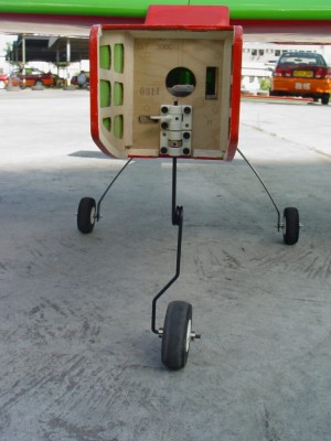

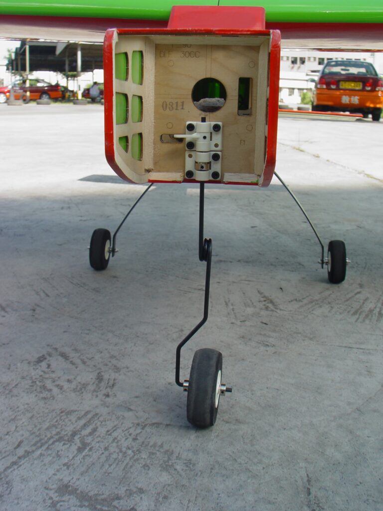

En lo particular, cosas como las de la imagen me dan bastante temor porque sobre eso se supone que va un 30CC y 5Kg, solo ver el plastico da grima ...... El Pilot Trainer V2 tiene más de 2mtr y cuesta 430€, pienso que la diferencia de tareas entre el Laser y el Trainer penaliza al Laser aunque lleve exactamente los mismos accesorios que el Trainer.
