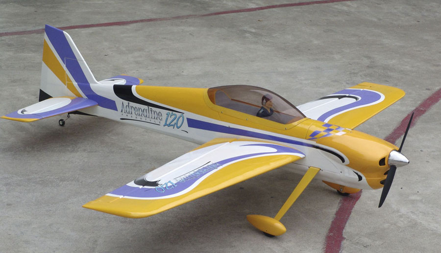

Alguien me podriá aconsejar qué motor de gasolina poner a un "adrenaline 120", para ir con una potencia equivalente más o menos a un 140 glow.
Especificaciones:
Wingspan: 68"
Wing area: -sq.dm
Flying weight: 4-4.3 kg
Length: 68"
Engine required:1.20 two-stroke or 1.20 - 1.50 four-stroke or YS .91-1.10
http://www.ytinternational.co.uk/main/a ... e_spec.htm
Gracias :D

Con los 26cc andaras muy justo ya que la potencia puede ser similar al 120/140 pero mas pesados que estos por el añadido del encendido y su bateria adicional, pero dos muy buenos el crrcpro 26 y el mvvs 26cc. Si vas a mas cilindrada el moki30 (de airlworl.de) que lo tiene ciber hobbies. Los precios van en orden inverso desde los 160 aprox del crrc escape incluido a los 370 del moki sin escape

Elo, ¿tienes ya el avión o aún no?
Te lo digo porque viene con bancada en el morro:
http://www.aeroglow.es/images/images/adrenaline%202.jpg
Y tendrías que estudiar también el espacio que tienes, para asegurarte de que te cabe bien el motor. Yo había pensado motorizar un Adrenaline con un MVVS 26, pero las tengo todas conmigo de que el motor quepa bien...

No es la ultima version del adrenaline en fibra, es la anterior que tiene fuselaje en balsa y viene con la parallamas limpia.
Por poner, se le puede poner hasta un brussles... pero su motor es claramente el 120 AX - 140 rx. Meterle un gasolina en el morro es fastidiar el avion, en mi opinion.

Gracias por la respuesta.
Si, ya tengo el avión y efectivamente viene con alojamiento para un resonador, la parte inferior del fuselaje (hasta la mital +/-) es una especie de embellecedor de fibra, y debajo del mismo se aloja el resonador.
El problema que según la configuración del motor de gasolina es el poco espacio que hay para alojarlo dentro de la carena. Ya que seguro qeu la trompetilla y el escape sobrepasan el espacio disponible.
Haría falta algún motor de configuración tipo DA50 pero claro, éste sería demasiado para el avión.
Estoy de acuerdo con que el avión fue diseñado para un motor glow, pero me gustaría instalarle uno de gasolina.
El problema es que no se cual encajaría, y cual tendría suficiente potencia para (al margen de las posibilidades del piloto) no limitar las del avión.

Mas que tipo DA que es salida lateral, seria tipo moki salida trasera, para ademas poner un cannister

Como complemento a lo que te dice mmp el moki30 lo tienes con carburador delatero o carburador trasero y salida lateral o salida trasera, jugando con las combinaciones posibles. Lo puedes ver en la pagina de airwold.de
