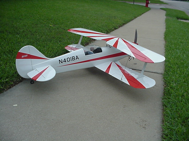

Deseo adquirir este avion, pero en el manual dice que es para un 60.2t, o un 90.4t, quisiera saber si alguin tien este modelo y si este motor es suficiente, la verdad quiero hacer hovering en este avion, yo habia pensado en un 1.20AX OS, 2t.
si laguien lo tiene o sabe acercad e este avion le agradezco sus comentarios

Hola Camiloro, yo tengo uno construido a partir del kit de G.P.
Es un poco pesado, cosa que han corregido en el ARTF, hace unas barrenas planas invertidas de escandalo, PERO no es un 3d, con lo que no creo que maniobras como el torque (hovering) sean una buena eleccion para él.
yo lo tengo motorizado con un os 120 surpass (4t).
probablemente compre el artf cuando lo saquen aqui en España.

Yo hize el kit de G.P y el 60 se queda corto, para vuelo sport pide un 90 de 2T como mínimo.
Lo que no tengo ni idea, es si será capaz de hacer 3D.
