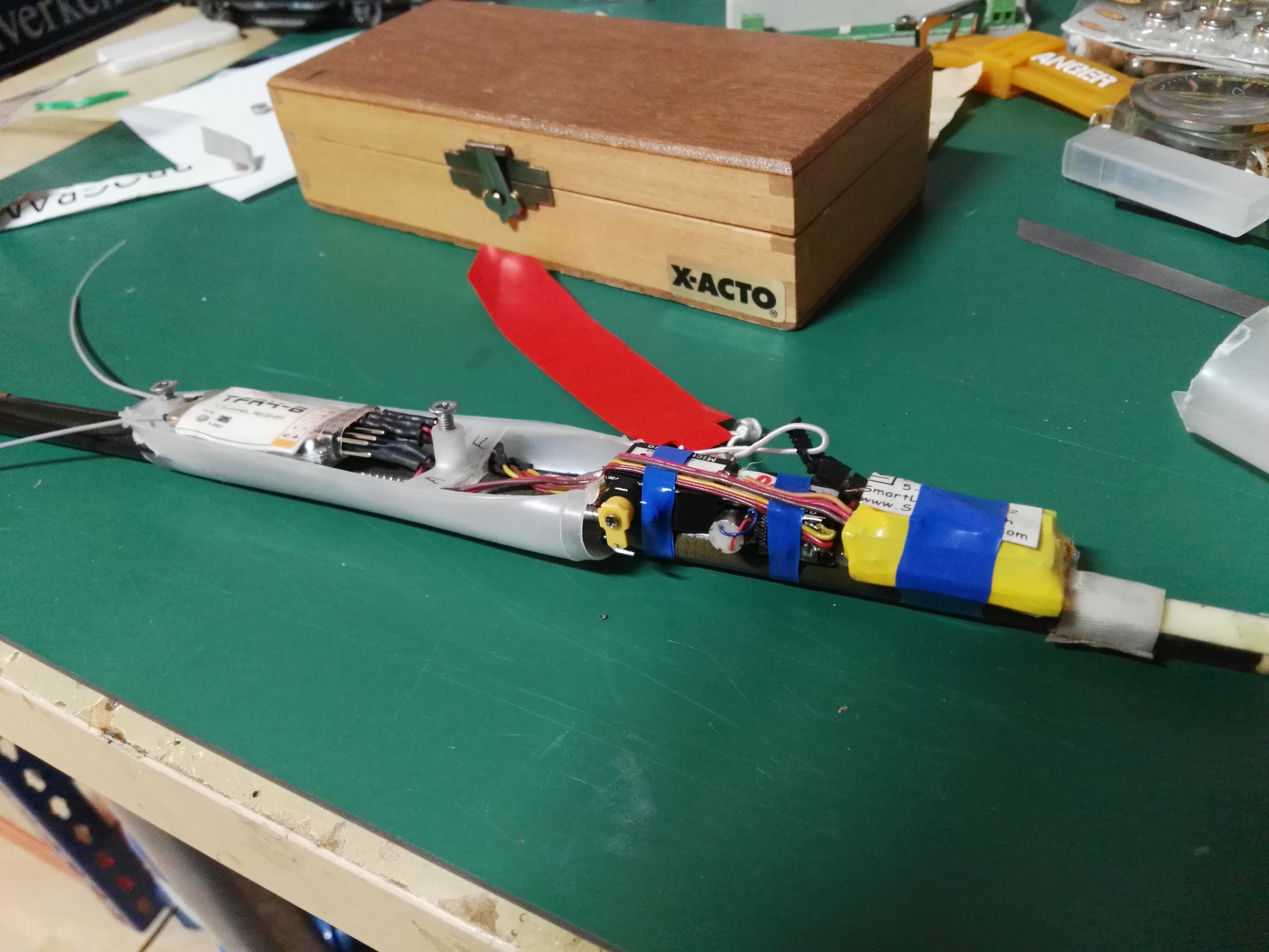

Te dejo una fotos de como va montado el mío, pero tienes fotos e información para aburrir en internet de este avión.
Cualquier duda, pregunta.

El receptor si encuentras el que se ve en mi foto del ELF, genial, poco más te va a caber :lol: , es un FrSky TFR4-B.

Ya había visto fotos y vídeos, pero con el de Fran aún queda más patente, que realmente va todo embuchado ahí dentro, y como te equivoques e intentes meter algo distinto te vas a dar con un canto en los dientes. Además del espacio supongo que como intentes meter algo más gordo el peso extra también le afectará negativamente.
