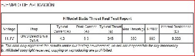

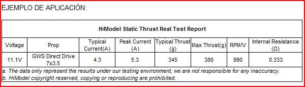

Si Krass estos son los detalles del motor,en cuanto a lo de la varrilla ya se la puse veremos a ver que tal aunque en varios sitios tiene tambien las riostas o como se llamen.pero el peso es el que te digo se quedara en 205gr ya con todo,en cuanto a helices pedi las que comentas en post.Este motor lo tienen algunos puestos que vi en rcgroup.
Motor
https://www.himodel.es/product.php?productid=16166
Por Krass
#939576
Esa tabla la vi pero no hablan de empuje con 7,4v solo con 11,1v,si en el foro que has visto alguien lo usa mira que helices usa y con que baterias.
Lo de las (riostras o tensores) como te dige es para que el avion no se torsione,si coges el morro del avion con una mano y la cola con la otra y lo giras hacia un lado si no las lleva montadas el avion se retuerce mucho,la varilla en la parte de abajo del fuselaje lo unico que hace es que no se flexe o pande el fuselaje pero si que torsionara y mas en un avion de EPP,para quitarte de problemas lo mejor es montarlo como debe ir,eso ya es decision tuya,un saludo.
