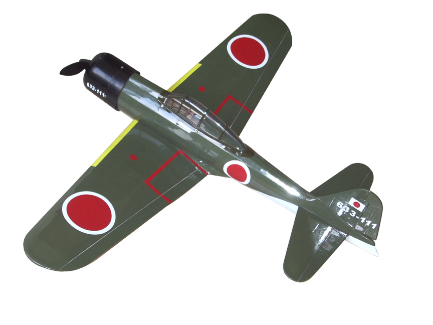

Hola a todos estoy montando mi primer warbird (zero) que es un ARF de madera de balsa y tengo este motor que compre en HIMODEL:

Este motor con una (APC 8x4) me parece que tira demasiado para el avión, no se si va a ser inmanejable dado que el avión con este motor y baterias lipo (11,1v)acordes al consumo del motor y demas historias se pone en un peso que te da una carga alar de 45 g/dm2.
¿Con esta carga alar sería una locura volarlo?
Las caracteristicas del avión segun el fabricante son:
Wing Span: 37 in / 940mm
Wing Area: 221.7 sq in / 14.3sq dm
Flying Weight : 18 oz / 500 g.
Fuselage Length : 29.1in/740 mm
que te sale una carga alar de 35 g/dm2.
Cualquier consejo sera bien recibido.
Gracias y Felices vuelos.

Tenemos compañeros que han volado el Zero de GWS que es parecido al tuyo y vuela bien, eso si no es un entrenador.Yo he volado el mustang y es mas nervioso, depende del mando que le des.Ponle el mando recomendado y si tienes radio para darle exponencial ponle negativo para que las maniobras sean mas suaves, en caso de necesidad.Con esa carga no hace falta llevarlos apepinados, eso si, como tiene poca envergadura hay que dejarlo volar y no hacer maniobras bruscas hasta que te haces con el.Con esas caracteristicas yo creo que disfrutaras volando.Saluti, Charlie

Hola Pcano, yo tengo un P47 Thunderbolt en epp con 83 cm de envergadura pero con 540 gr en total. Lo tengo motorizado con un Himax HC2808 980rpm/V y con una helice 9x6 APC y va de lujo. Tambien lo he probado con una hélice 9x4,7, tiene mas tracción pero se nota bastante la velocidad y hay que llevarlo muy alto de gas. El consumo con este motor y helice 9x6 es de unos 9,5-9,8 A y la duración es de unos 10/15 minutos con lipo 3S 1800mA. En resumen el vuelo es docil si tiene poco mando, el unico inconveniente son en los dias con golpes de viento que te puede a llegar a volcar el avión.
