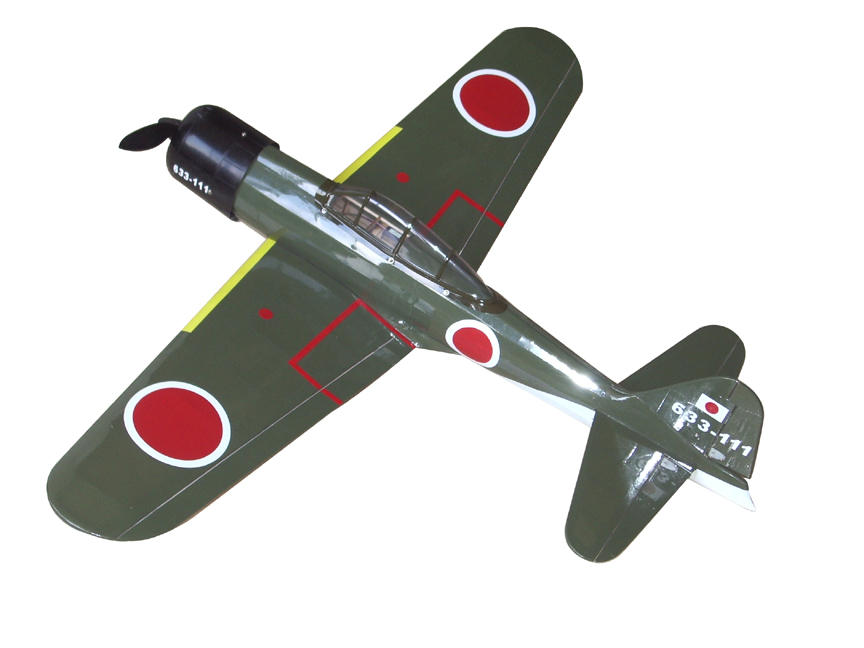

Hola a todos estoy montando mi primer warbird (zero) que es un ARF de madera de balsa y tengo este motor que compre en HIMODEL:

Este motor con una (APC 8x4) me parece que tira demasiado para el avión, no se si va a ser inmanejable dado que el avión con este motor y baterias lipo (11,1v)acordes al consumo del motor y demas historias se pone en un peso que te da una carga alar de 45 g/dm2.
¿Con esta carga alar sería una locura volarlo?
Las caracteristicas del avión segun el fabricante son:
Wing Span: 37 in / 940mm
Wing Area: 221.7 sq in / 14.3sq dm
Flying Weight : 18 oz / 500 g.
Fuselage Length : 29.1in/740 mm
que te sale una carga alar de 35 g/dm2.
Cualquier consejo sera bien recibido.
Gracias y Felices vuelos.

No es una locura, pero va a ser bastante mas crítico de lo normal. Yo tambien tengo ese motor, y tira muy muy bien, pero es demasiado motor para ese avion.

Gracias JuanFe, ¿No es demasiada carga alar?
