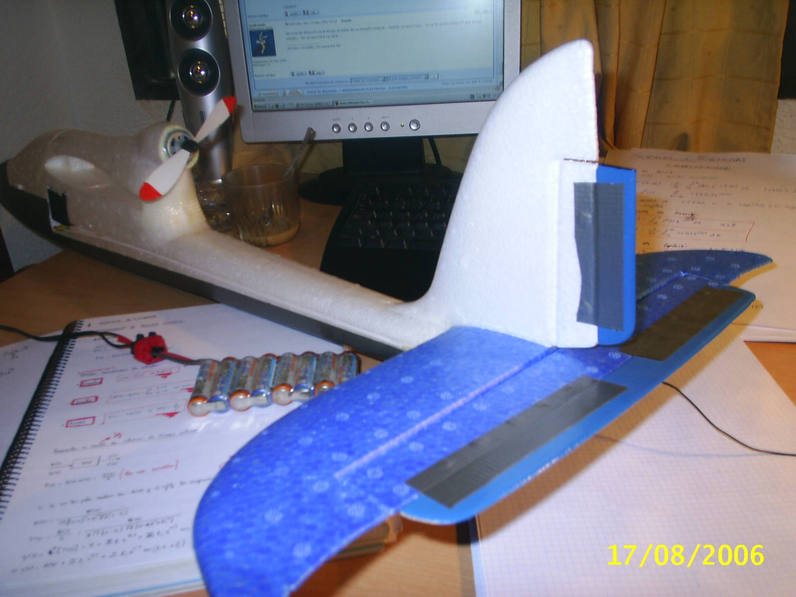

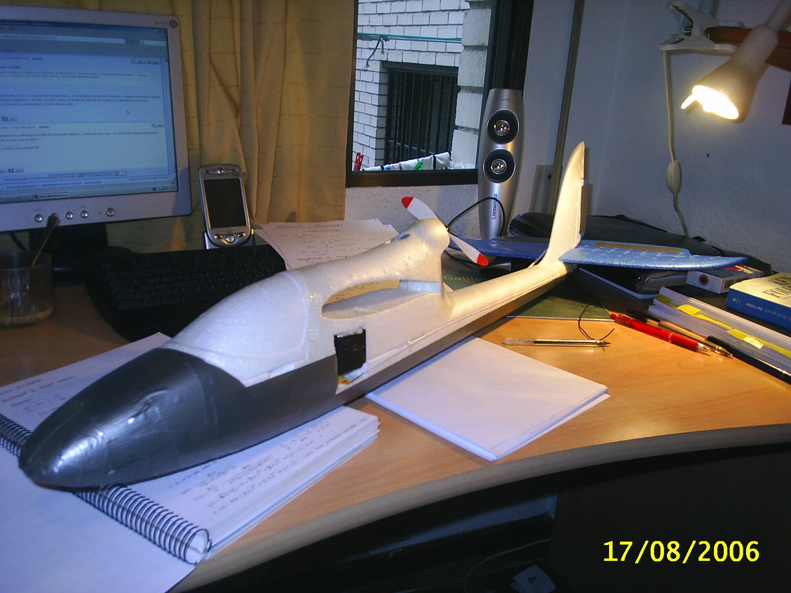

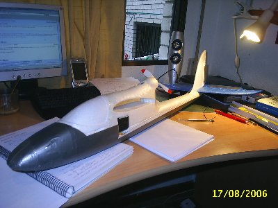

mira, ya que estamos, pues te pongo unas fotillos de como lo tengo que acabo de hacer. Como podreis ver, mientras "hago que estudio" ojeo el foro, jeje, en busca de algo interesante... estoy cargando baterias, mañana x la tarde iré a volar con mi hermano, saliendo de una gasolinera que hay en la m50 (la atalaya) hacia los campos de alrededor, a ver si encontramos alún buen sitio, parece que está bien la zona...
Saludos!
Vista de las protecciones de cinta de fibra que le tengo puestas... ya de paso, que quede bonito, no??? los servos son algo mayores que los que debe llevar, xo eso que me ahorro, jeje...
Aquí se ve las ampliaciones de los timones, xa mi se han hecho necesarias.

Pues, la ampliación del timón de profundidad es mas o menos lo que yo le puse... Ya me has picado, :D , lo pondré un día de estos a ver que tal... Veo que tienes el easy muy nuevecito... El mío pegó un morrazo y se le quedó el morro como el de un tiburón... :oops:
Las protecciones te han quedado muy chulas parece el transbordador espacial... Ya si mas adelante le haces unas alas en delta lo bordas... :lol: Aunque no sé si será mucho peso... Eso parece cinta americana????
