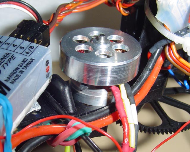

Hola, yo tengo un piccolo con toda la electrónica separada, el motor principal es un brushless tipo cdrom. El gyro le puse uno normalito, con el 401 supongo que no habría problema, te va a pasar lo que comentan los demás, que no va a ir tan bien como si estuviese con su servo digital 9254, ya que el variador y motor de cola no tienen una respuesta muy rápida. Para la cola le tengo el GWS largo con hélice directa y el variador de cola utilicé uno normalucho que tenía por casa un tanto desproporcionado, ya que creo que es de 20 amperios :-)
El conjunto vuela muy bien, una lipo de 2S-900 me da para más de 15 minutos.
Por lo de utilizar cosas que te sirvan para el trex... algunas si, otras creo que no. El motor principal y la batería me temo que no, para el piccolito con 3S-1800 creo que iba a ir un poco pesado de más, al igual que con un motor que sirva para el trex, demasiado grande...
