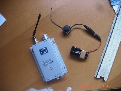

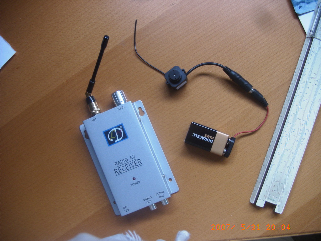

Bueno en mi camino hacia el vuelo guiado por video
os presento mi nuevo equipo de filmación para embarcar
(76 € en Speedy PACHECO)
como veis la camara es supermini y lleva incorporado el emisor de AV que se aliimenta con bateria de 9V en el aire ( en tierra mediante fuente que suministran incluida en el kit)
el receptor se alimenta a 12v ( con cable y conector a la bateria del coch que debes fabricarte o con fuente a la red yque viene con el quit).
la salida del receptor se conecta bien a una pantalla bien a una camara de video convencional que tenga entrada de AV (es mi caso) con lo que espero que las grabaciones seran de mejor calidad
la uni duda es el alcance (en el folleto habla de 100 m) pero yo creo que al aire libre van a ser mas
alguien tiene experiencia con este equipo
(el importador es CHAVEs y la marca no está muy clara .algo así como DLY o LYD)
agradeceré respuestas con experiencias

jeje, todos empezamos asi, veesun dia una camara inalambrica y piensas la de cosas que puedes hacer con ella, sacas ese pequeño espia que llevas dentro yyyyyyyy......... :lol:
bueno esa camara es una pinhole( tipo para espiar) y sera de unos 50mw, un compañero con esa misma marca ha gravado video a unos 150 metros.
tiene una calidad decente, y el precio por ser en españa bueno.
despues seguramente acavaras comprando un equipo de ebay de 1 ó 1,5w y veras que las posivilidades son infinitas.
hay equipos como los de range video, mas caros, pero compañeros han llegado a 3km :shock: eso si es fpv :lol:
yo estoy volando con uno de ebay de 1.5w(1500mw) y a 1km no da problema, es en 1,2ghz y no provoca interferencias en el rx.
el equipo llevado a casa vale 35€ de honk kong.
normalmente despues de este la gente suele pasar a 2,4ghz, de range o airwave siendo mas facil de encontrar antenas mas potentes y accesorios.

se me va la olla, con 200mw si son reales igual da para 4 ó 500m haz la prueva.

tengo la misma camara que tu, son 200 mw de consumo no de potencia de salida,
la potencia de salida ronda los 40 y poco mw,
