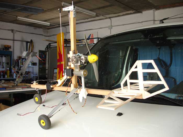

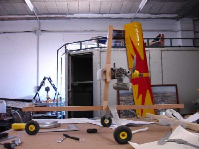

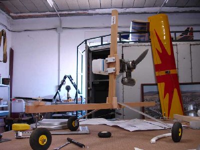

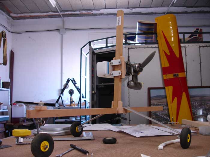

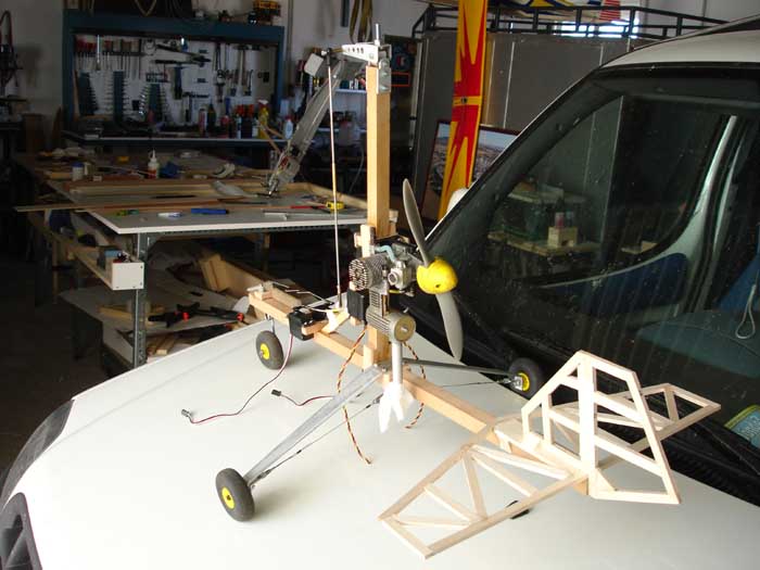

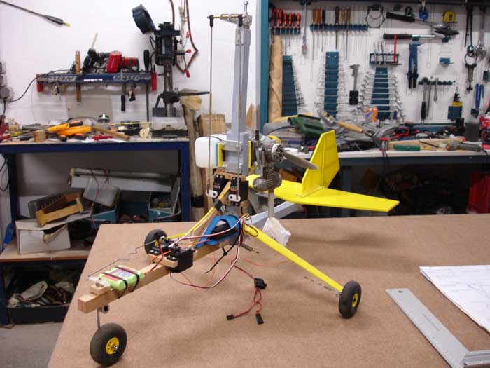

Hola, despues de construir un C-30 Silueta y no quedar muy satisfecho con el, he decidido construir otro autogiro, pero esta vez con tren triciclo y motor atras (empujando ) tipo a los Autogiros ultraligeros, lo voy haciendo improvisando sobre la marcha, veremos a ver que sale, a qui os dejo unas fotos, iré poniendo mas segun progrese la construccion. Saludos.

que motor le vas a montar?¿2 o 3 palas?, que longitud de palas?, que peso tiene?
Despues de acribillarte :D , ya nos contaras.
Muy chulo.

fradequero escribió:que motor le vas a montar?¿2 o 3 palas?, que longitud de palas?, que peso tiene?
Muy chulo.

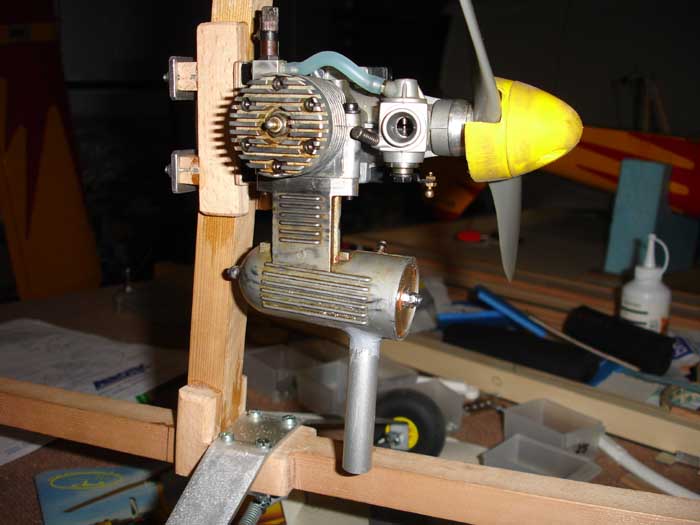

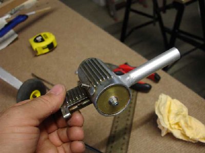

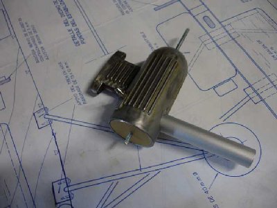

Tu dispara sin miedo todas las preguntas que se te ocurran, así le damos vidilla a este foro de Autogiros que esta un poco pobre de actividad. El motor es el que se vé en la foto, un viejo SC-40 con helice bipala, en el rotor voy a poner tres palas ( aunque si vuela bien, en el futuro experimentaré con rotores de dos pala), el tamaño de las palas entre 60 y 70 cm dependiendo del peso final, segun lo que voy calculando pesará entre 2200gr y 2500gr depende de lo pesado que esté de cola y el lastre que le tenga que poner en el morro, iré poniendo mas fotos para que opineis y me deis ideas. Saludos.

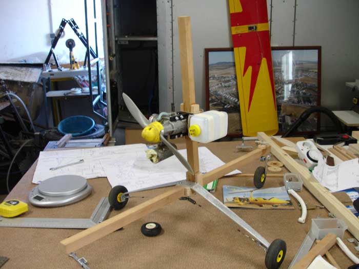

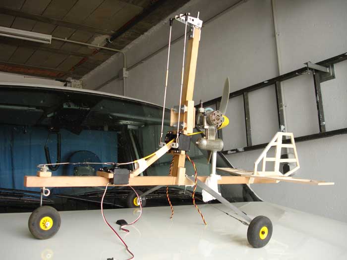

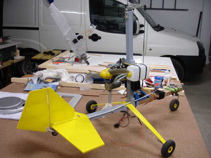

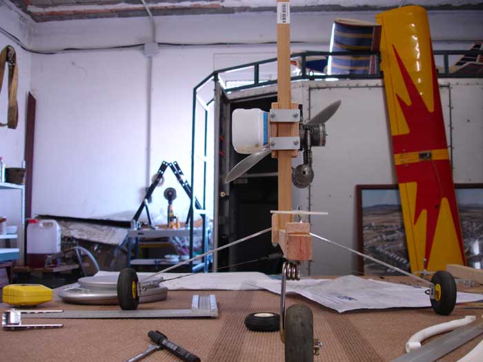

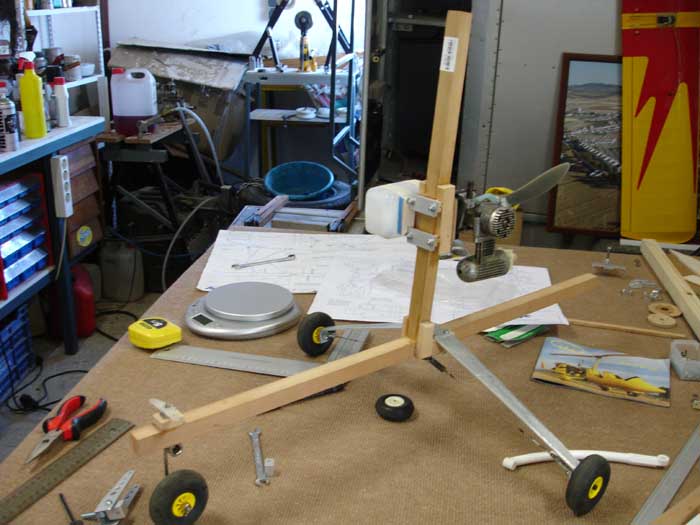

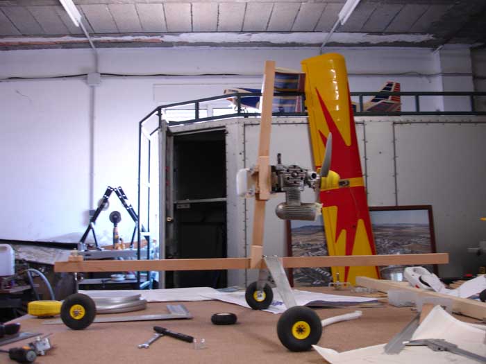

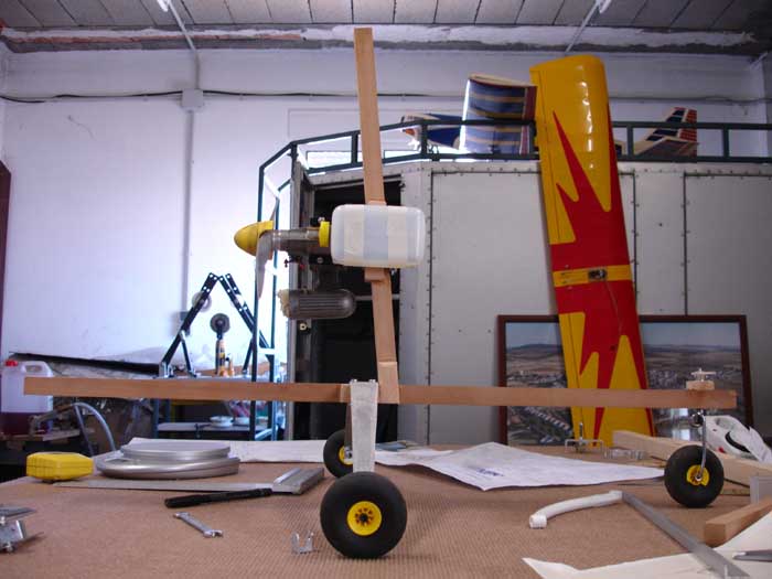

Aqui os dejo un par de fotos de lo poco que le he añadido, si el tiempo sigue malo y no me voy a volar este fin de semana le daré caña. Saludos.

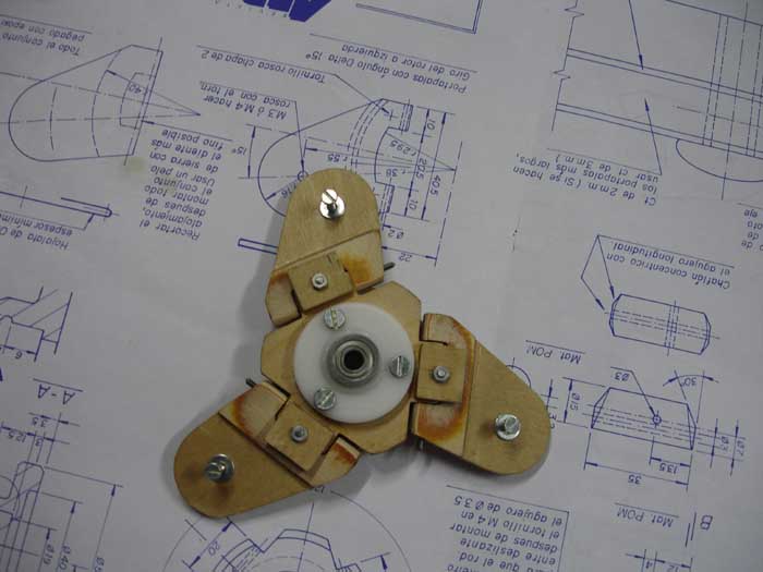

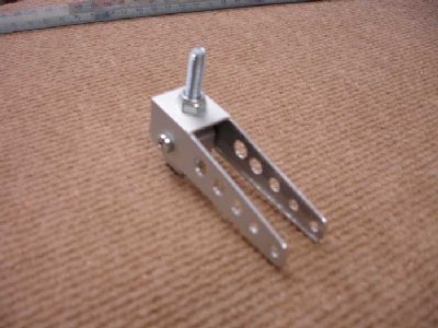

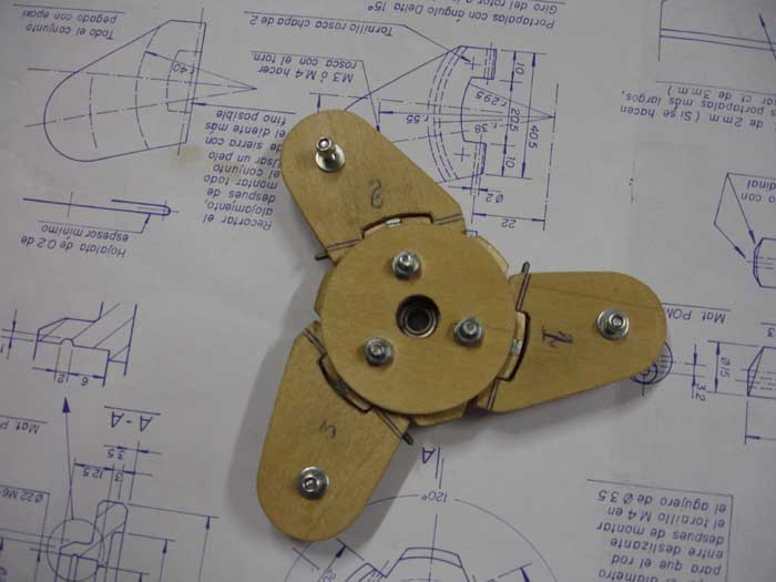

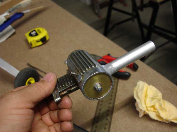

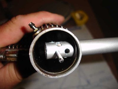

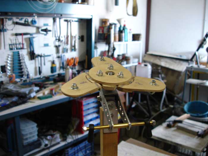

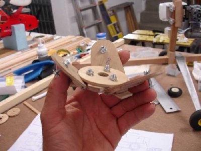

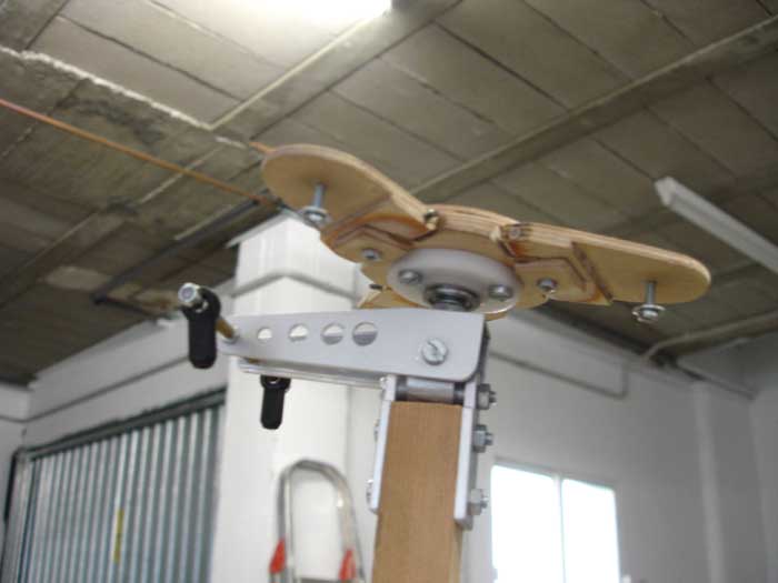

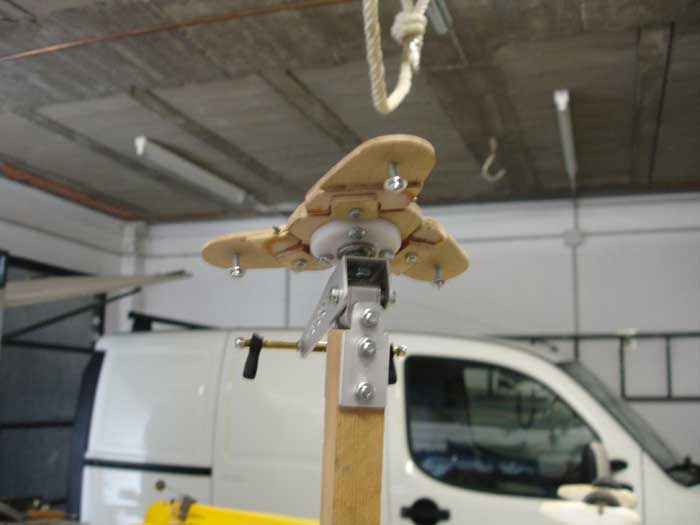

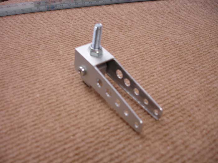

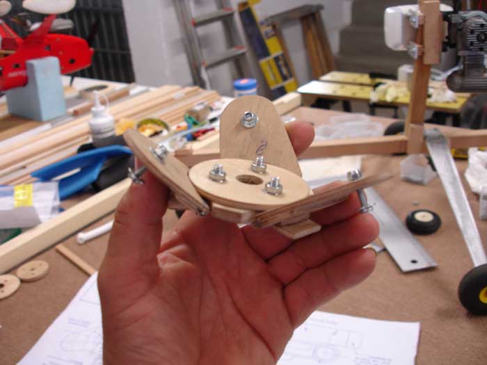

Hola, un amigo que le rompio el timon lo ha reparado y lo intentara volar mañana, ya os contare si lo consigue. Aqui os dejo unas fotos del rotor que estoy haciendo, la parte giratoria en parte es copiada del plano de Aerotec, la parte de donde tiran los servos es diseño propio.

El sistema de mando utiliza mezcla tipo ala volante, no?
Por Pasajerodelviento
#464005
Efectivamente Jordi, utilizo una mezcla tipo a las zagi, de esta forma se aprovecha mejor la fuerza de los servos, cuando actuas sobre profundidad tiran o empujan los dos a la vez sumando sus fuerzas y en alaveo uno tira del rotor y el otro empuja sumando tambien sus fuerzas, por eso utilizo este sistema en vez del que viene en el plano, en el C-30 Silueta tambien utilicé este sistema.

Jesus Maria Ibañez escribió:Te han quedado guapisimos tanto el rotor como la pieza que lo sujeta, enhorabuena
Intenté hacerlo en alumino pero los trozos de los que disponia no eran suficientes y ademas con una lima y un taladro era un poco complicado, por eso decidí hacer el portapalas en contrachapado del bueno, aunque no descarto en el futuro hacer uno enteramente en alumino, otra opcion es hacer un rotor de dos palas, en vez de hacer los portapalas abatibles se hace un balancin que es mucho mas facil de hacer, como los que montan los autogiros ultraligeros, pero no se asta que punto tendra suficiente rendimiento con dos palas en un cacharro a escala.

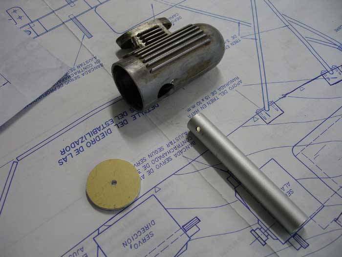

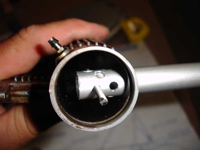

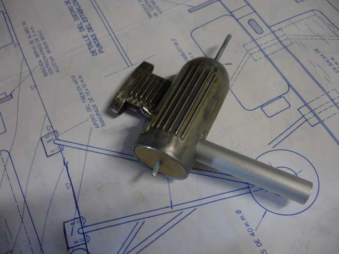

Otra cosa que me he construido es el tubo de escape, me he hecho una especie de escape tipo pits a partir del tubo original, al montar el motor al reves el tubo de escape echaba todo el aceite en el fuselaje y si le doy la vuelta toca la helice por lo que al final decidí modificarlo y la verdad es que funciona muy bien , incluso da mas revoluciones que antes.

Una pregunta: ¿Cómo se articula el rotor de balancín de dos palas, lleva reenvíos?

De momento he decidido dejar el C-30 apalancado en el cuarto oscuro, cuando termine el que estoy haciendo probare a carreterarlo por la pista y si corre recto lo intentare despegar desde el suelo, si me da problemas lo lanzare a mano, en cuanto a lo del rotor bipala, la parte articulada es igual que en el otro rotor ( parte fija ) y la giratoria es un balancin que consiste en una pieza rijida que une las dos palas y en el medio lleva un tornillo pasante que la sujeta en una especie de U que hace de balancin y permite el batimiento de las palas, no se si habras entendido mis explicaciones, por que no se explicarlo muy bien, pero es muy simple.

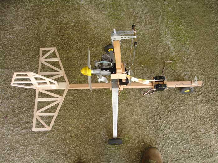

#468054

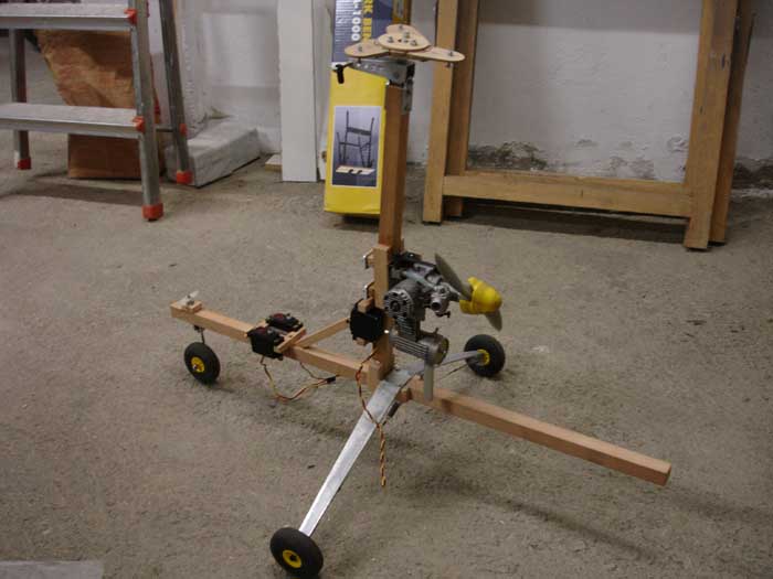

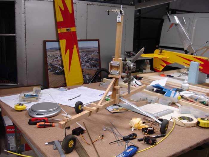

Aqui pongo unas fotos de lo poco que le he hecho en estos dias, mañana espero darle caña y dejarlo medio terminado.
Por Jordi Soler
#468061
Este vuela seguro, el aspecto lo dice :D

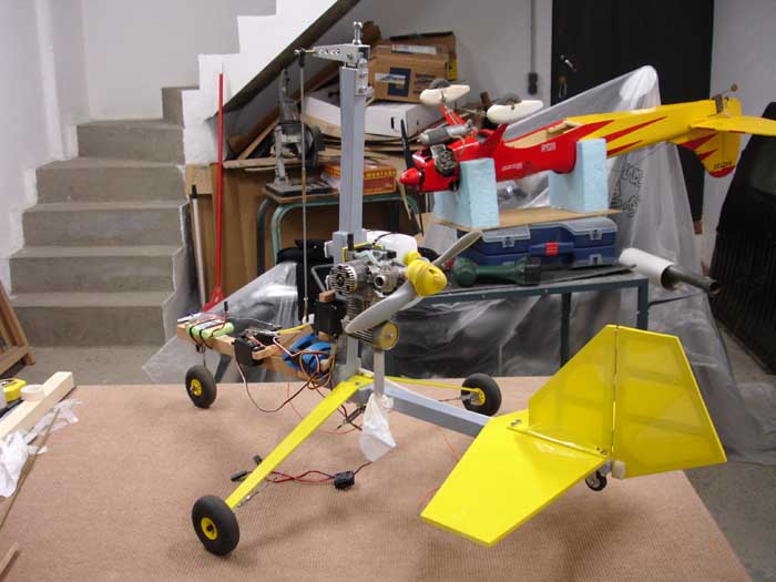

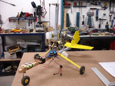

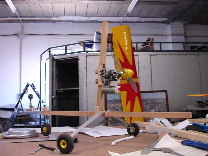

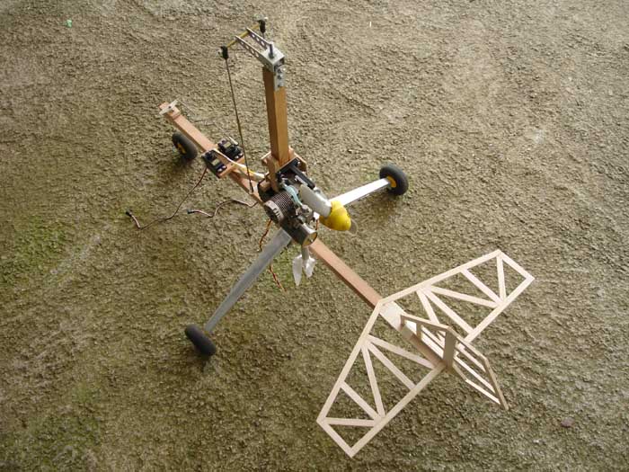

Hola, este fin de semana le he dedicado un rato al bicho este, espero terminarlo algun dia, este es el aspecto actual, saludos.

Ánimo que ya queda poquito. Por cierto cómo has resuelto el tema del giro del motor, vas a utilizar hélice de paso invertido?
#473331
Hola Jordi, sí, pienso poner una helice de paso invertido, lo que pasa es que todavia no la he comprado, por que no es facil de encontrar por aqui cerca y pedirla a una tienda es poca cosa una helice para hacer el pedido, pero ya la conseguiré, saludos.

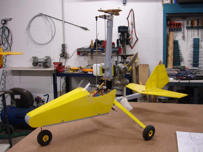

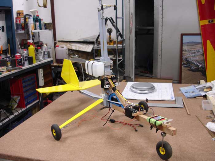

Ya esta casi terminado!!!!!!!

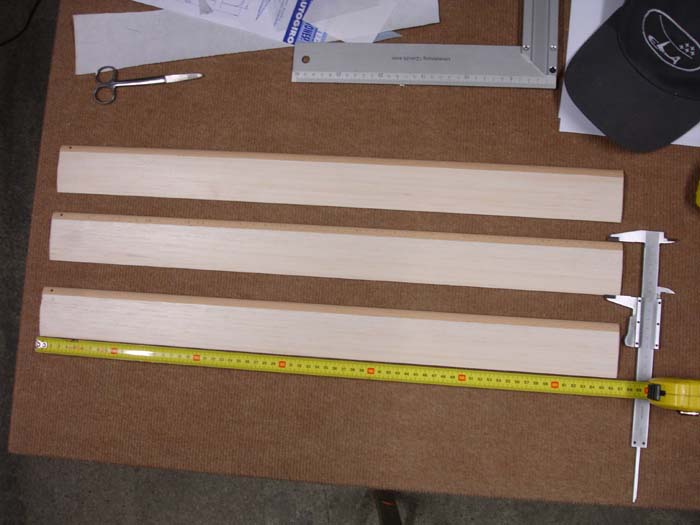

#486376
Las palas las he hecho de madera de balsa con el borde de ataque en madera de haya para darles mas resistencia y peso en el borde de ataque, las he dejado en 60 cm de largo por 6 cm de cuerda que con el portapalas me queda un diametro de rotor de 130 cm, pesan 58 gr. cada una ( ya barnizadas y terminadas ), las he probado y rotan muy muy bien, carreteando el autogiro con poco motor casi que queria despegar, despues de unas pruevas en estacionario con viento fuerte llege a la conclusion de que tenia que poner mas peso en el morro y acortar el mastil para minimizar el efecto penduleo al meter y quitar motor, le puse 120 gr. de plomo en el morro y he acortado el mastil 7 cm, lo he vuelto a probar en estacionario con viento fuerte y a carretear, ahora está perfecto!!! mañana seguramente lo volaré, al final con el lastre de plomo me ha quedado con un peso de 2600gr al despegue ( con el deposito lleno) algo mas pesado de lo calculado, pero se sujeta muy bien en principio. Saludos.
