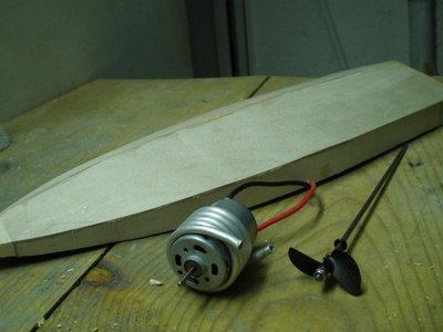

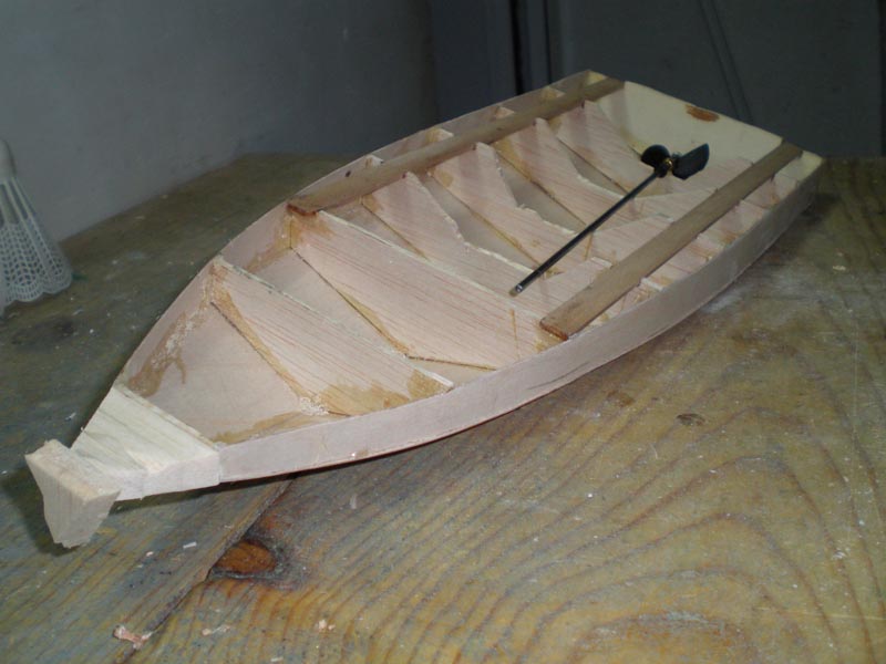

Muy buenas a todos. Estoy empezando a hacerme una lanchita tamaño mini...
Es la Cobra, tiene entre 40 y 50 cm, y la voy a motorizar con un motor de
escobillas, concretamente un 400, que alimentare con lipo 2s. Lo que llevo
construido del casco (que teneis en la foto) pesa 100 gr. aproximadamente.
Creo que no excedera de los 500 gramos de peso, aunque aun es mucho decir.
La estoy construyendo con balsa de 3mm para las costillas, ctp de chopo (cajas
de fruta) para el espejo de popa, y ctp de abedul de 0.6 mm para enchapar el
casco. Espero que os guste!!!

Muy bien, tiene buena linea.
Ya verás, con un simple 400 y 2s lipo, si no te excedes de los 500grs, verás como corre bien. No va a ser un misil, pero no te aburrirás.
Las primeras pruebas con "my hydro I" las hice con un 480 y un peso de 510 grs. y era rápido. Tienes que tener cuidado con la hélice y el variador que le pones, esa que veo en la foto me parece muy grande.
Sigue así, vas bien.

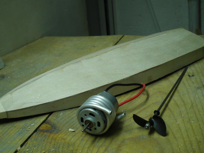

La helice se ve mas grande de lo que es...puesto que en la foto esta en primer plano, pero creo recordar que es una 32 mm.
Es la que venia en mi Nqd High Wind cuando la compre en los "chinos", y venia con ese motor precisamente. ¿Tendre suficiente
con un variador de 30A? A ver si me recomiendas donde comprarlo....
Gracias!!!

El variador lo puedes comprar en modeltronic,
tienen unos chinos para coche de 30A, que van sobrados para ese motor. Son baratos y además tienen marcha atrás.
La hélice que me comentas va bien también, yo he probado una de Victory que lleva dos motores de esos y sin problemas.
saludos.

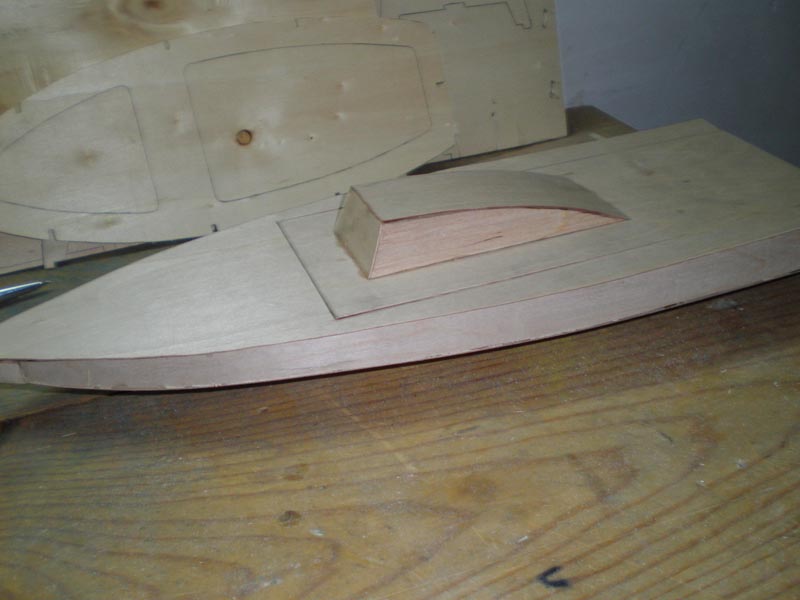

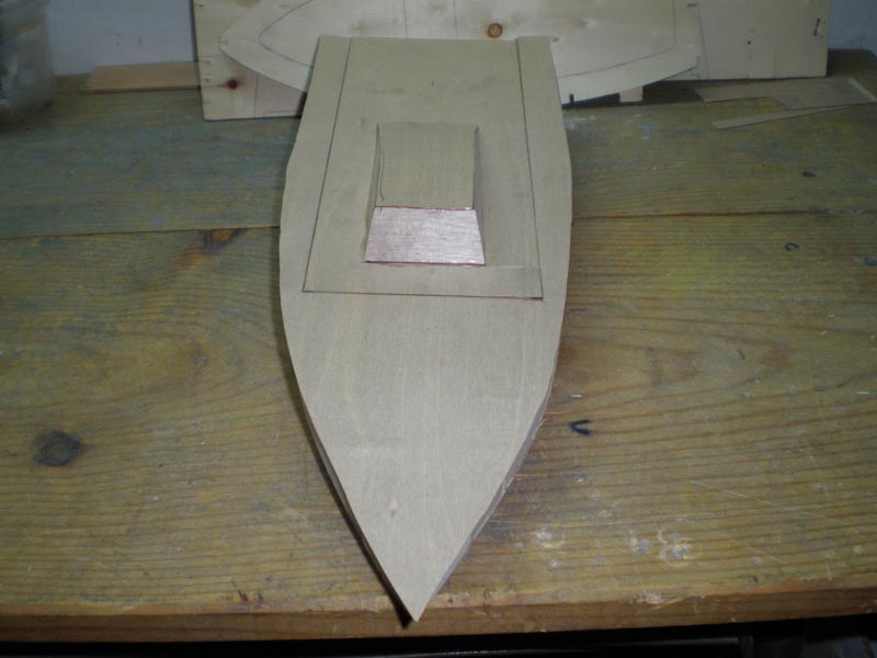

Esta tarde he estao trabajando con la lanchita y le he hecho la cubierta y la tapa.
Mañana pegare la cubierta al resto del casco y al lio con hardware!!!
Ose dejo unas fotos pa poner dientes largos!!!
Se me olvidaba...lo que veis en estas dos fotos, peso solo !!! 70 gramos ¡¡¡
...va a ser que estoy aprendiendo a construir ligero!
