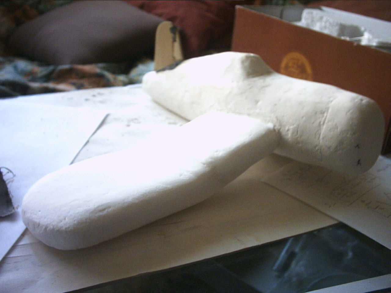

Estoy intentando hacer un corsair en polyespan con los planos que he encontrado por internete enchapado luego con madera de balsa de 1'5mm pero no se cual sería el mejor perfil para el bicho, ya que estoy empezando y no se volar, me gustaría que fuese un vuelo lento y estable. Que no fuese rápidillo vamos para poder hacerme al bicho rapido. El cacharro mide 35cm de longitud todavia no le tengo hechas las alas. Alguien me pude decir tambien que motor le puedo meter a esto (aprox) y que hélice?.
Gracias es que es el primer avion que hago y estoy un poco perdido.

Me podriais decir donde encontrar algun plano para el speed 400? Entrenador si es posible.
Ahí van algunas fotos de como me esta quedando el corsair,(es mi primer avion así que espero mejorar mucho)
Gracias y adios.

#25629
ahí van mas fotos
