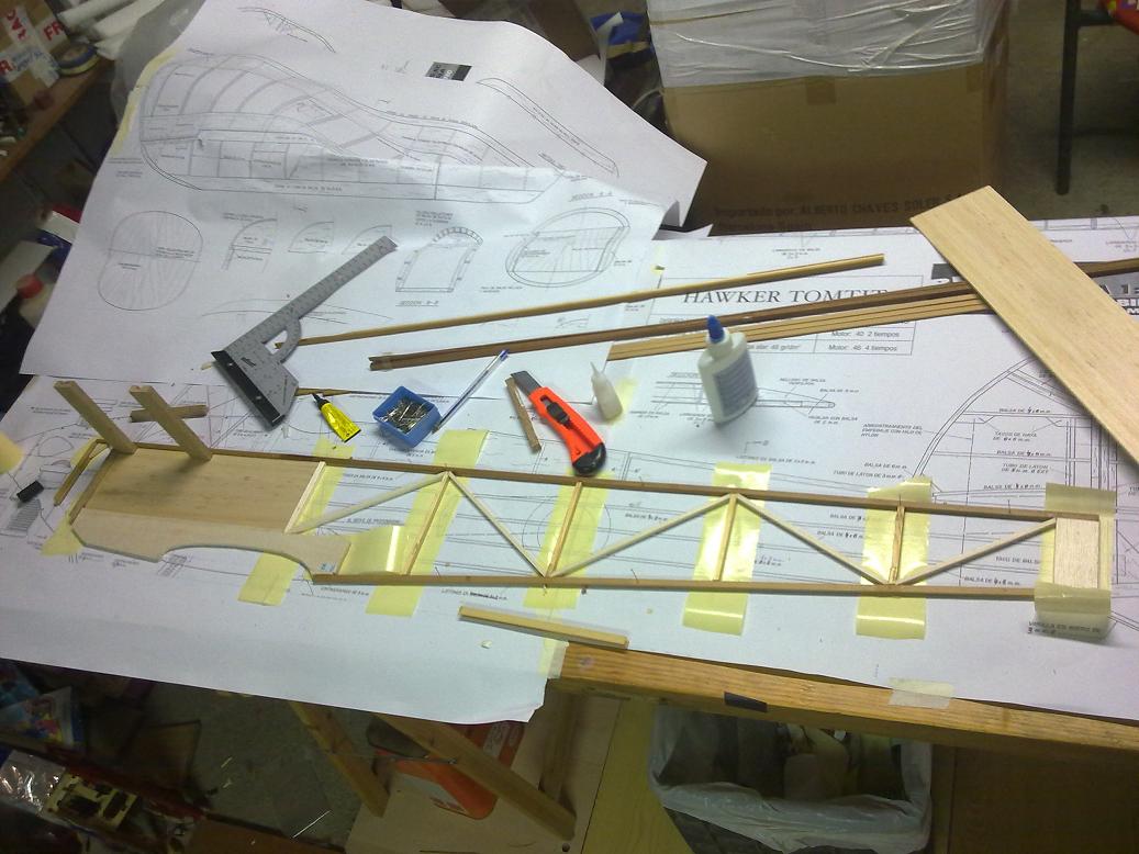

Hola a todos los foreros me he embarcado en hacer un avion de plano y ya veremos como va saliendo iremos poniendo alguna foto de la construccion de la maqueta,se trata del Hawker Tomtit del plano de aerotech pero ampliado .en su dia me hice el mismo pero motor 46 que realmente vuela muy bien lo unico el despege que es algo critico por la posicion del motor que cuando inicia la carrera tiende a levantar cola sin envargo el centro de gravedad va de lujo pero hay vamos si haciendolo mas grande se le corrigen algunas cosillas :twisted:

Hola Paraca,la verdad que el plano antes de ponerse manos a la obra lo mire y lo remiraba y lo de las alas me tenia mosca pero con las fotos del original e internet para ojear fotos del mismo lo monte con los alerones en el ala inferior pero en este grande los pequeños fallos los intentare solucionar,el motor que tengo es un saito 1.20 4t como 1ª occion pero hasta que no este casi terminado y lo pese no se si habra que poner otro tipo 26gas que es otra buena occion y los detalles del cokpit es que no he encontrado fotos detalladas de esto y estoy venga buscar informacion

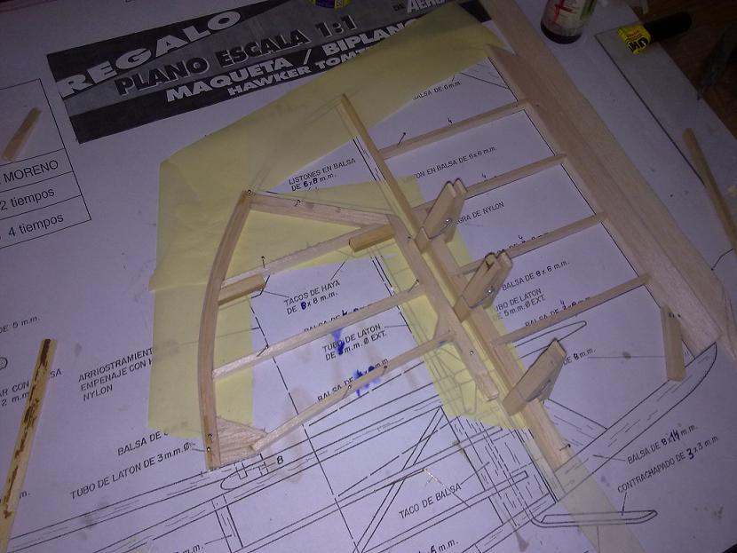

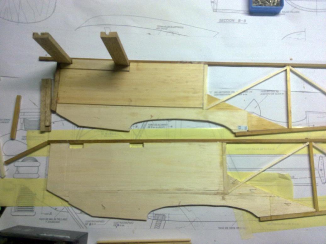

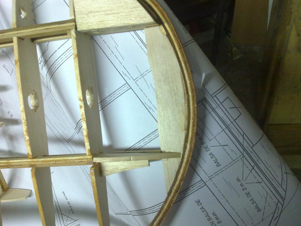

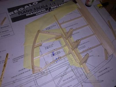

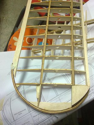

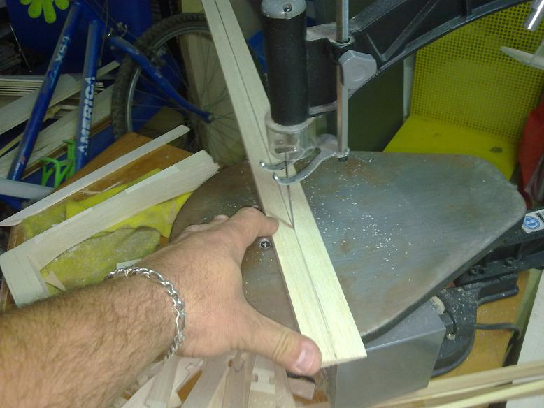

ALA SUPERIOR
MARGINAL ALA SUPERIOR

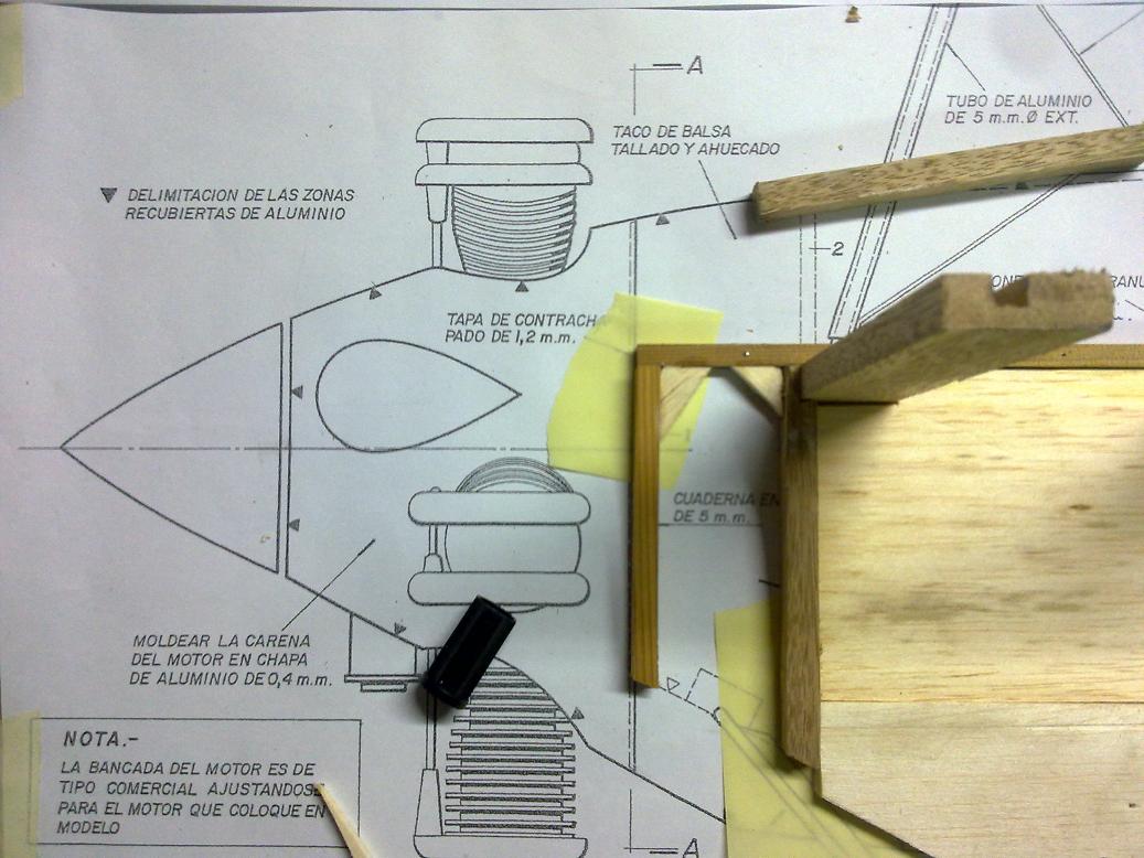

Que ganas me estan dando de hacerlo. Es un modelo que lo tengo reservado para hacer desde hace unos años, cuando venía el plano con la revista. Incluso le hice fotocopia para no dañarlo. Por cierto ¿como tienes pensado hacerle el pico que cubre el motor en el morro?

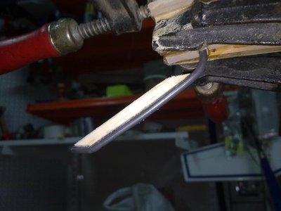

#1066098

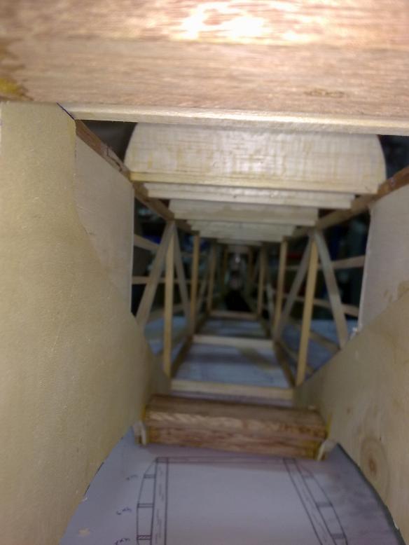

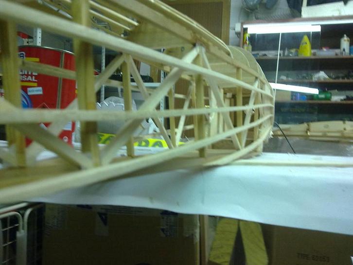

el carenado del motor que hice para el 46 era de chapa litografica de 0.10 de grosor eso y soldandolo con estaño de electronica y unos cuantos tornillos rosca chapa y cortandolo con tigeras dentadas .pero si os fijais el motor no deve de ir en la primera cuaderna....ahi lo dejo :twisted:

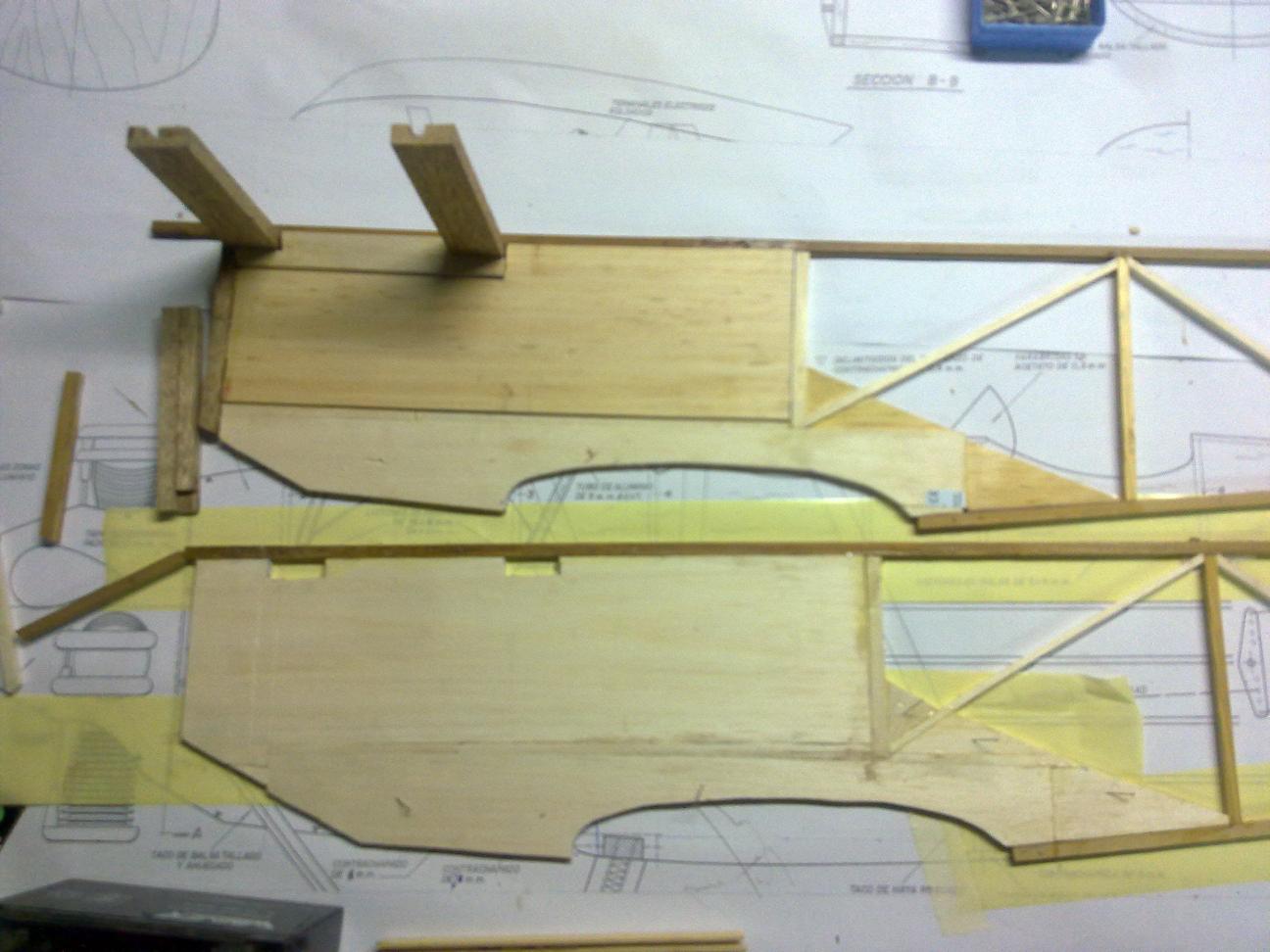

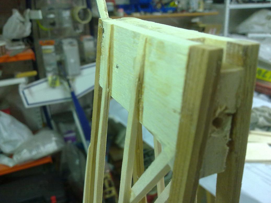

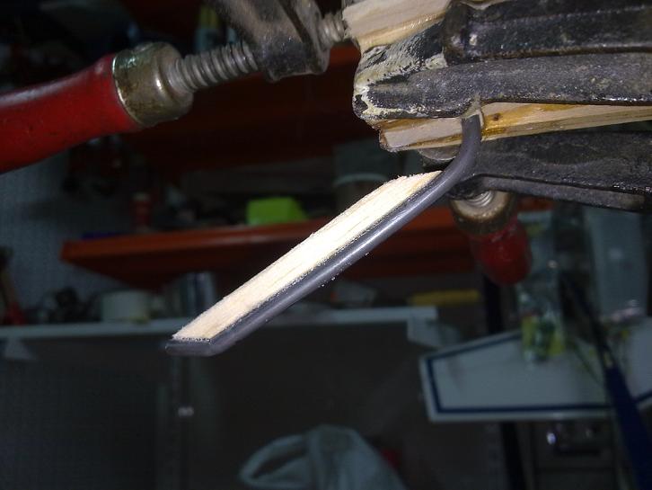

patin de cola rigido

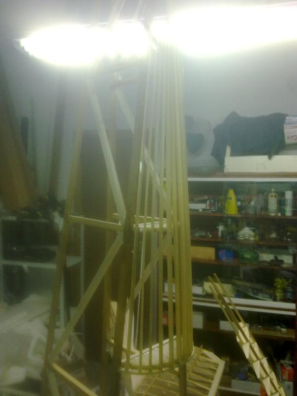

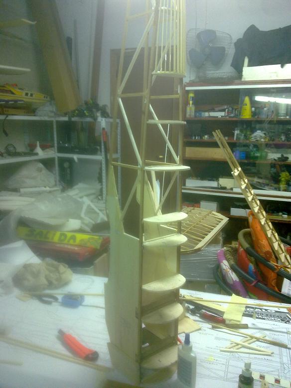

celosia del fuselage

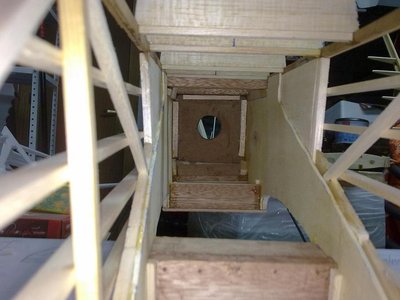

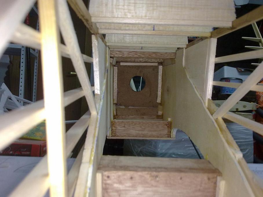

interior

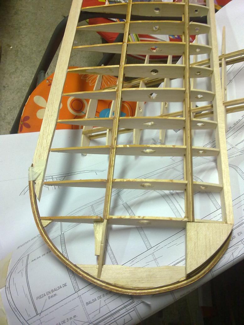

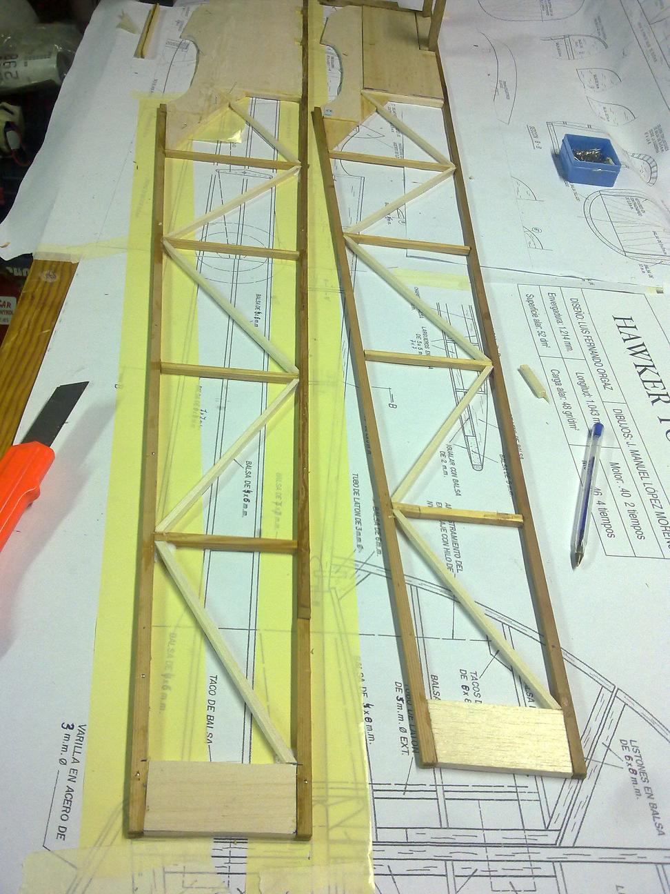

deriva de direccion
#1072843
carlos manzanares escribió:el carenado del motor que hice para el 46 era de chapa litografica de 0.10 de grosor eso y soldandolo con estaño de electronica y unos cuantos tornillos rosca chapa y cortandolo con tigeras dentadas .pero si os fijais el motor no deve de ir en la primera cuaderna....ahi lo dejo :twisted:
¿Que recomiendas hacer una segunda cuaderna para atrasar el motor?
