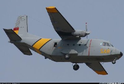

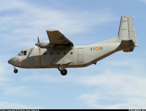

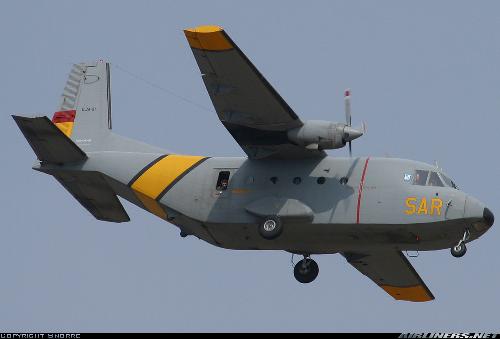

Estas son unas pocas de las muchas que hay en Airlines.net.espero te sirvan Del que construí yo buscaré algunas para subirlas.El mío iba con librea VIP.

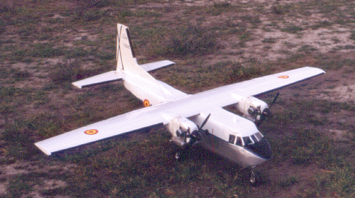

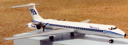

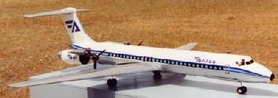

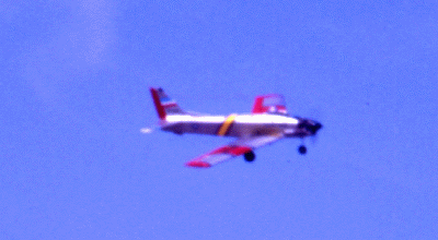

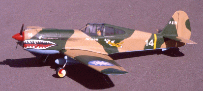

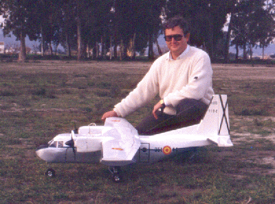

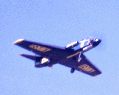

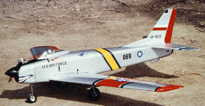

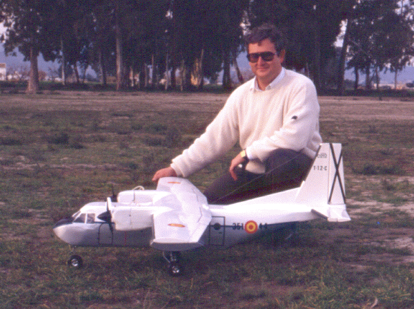

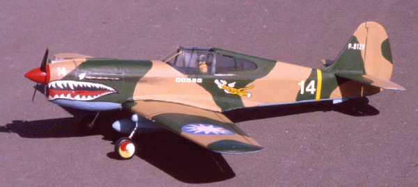

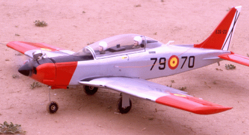

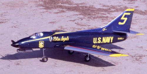

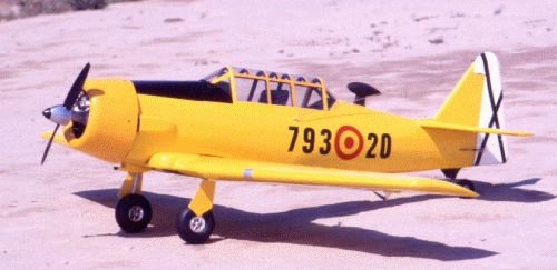

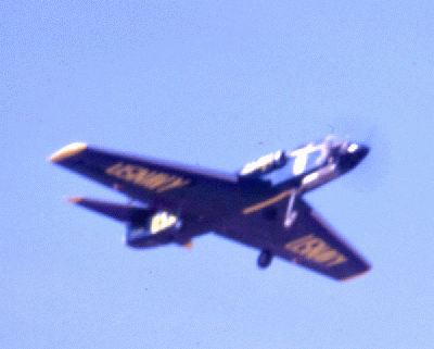

Como le había prometido a Aerohomer os pongo unas fotillos, son del año de la pera escaneadas y reducidas a lo basto, que no son gran cosa pero se adivina el aspecto del Aviocar publicado en RC Model. Aprovechando que el Pisuerga pasa por Valladolid os pongo otras de diseños míos de aquellos años incluido el T-6 que también salió en los papeles. Perdonad el ladrillo y sed indulgentes. Son todo semimaquetas para 7,5 cc menos la Tamiz que llevaba un 10 cc
Ahora me da sonrojo verlo pero cuando lo hice me gustó
Le regalé una copia de los planos a un sobrino alumno de la AGA donde ¡hay taller de aeromodelismo!
Anterior al de Svenson
Un encargo de un antiguo piloto de complemento que de los Ju-52 pasó a los helicópteros y se quedó con gana de volar el de verdad
En vuelo, muy sano con su Clark Y
Un F-86D. Se han hecho cuatro al menos
Un misil es lo que era
Todos los adornicos recortados en vinilo a cuchilla
Con sus dos OS 25 FP helices 9x6 y 100 gr/dm2 volaba muy bien
El Aviocar el dia de su estreno en El Salar de Puerto Lumbreras

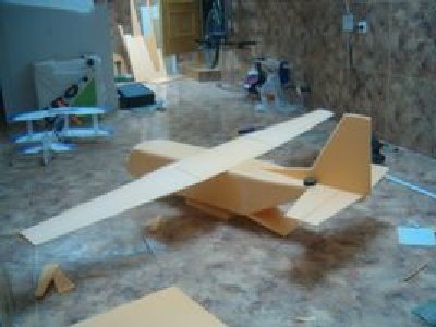

hola a todos estoi intentando frabricarme un c-212 en foamy me gustaría que me hecha seis un cable en que tipo de servó montar de cuantos kilos y como puedo forrar el foam el modelo es eléctrico tiene una envergadura de 1,90 y una longitud de fuselaje de 1,35 soy nuevo en esto y no tengo mucha idea gracias
Por alberu93
#664095
Hola! yo montaria algunos microservos de estos de 9g de 1,6kg de fuerza
Y a lo de forrar el avion...no se a que te refieres..a decorarlo, cerrar las alas porque son de costillas o el fuselaje...?
Si te refieres al oracover ni se te ocurra ponerlo porque al darle calor fundes el foam, para cerrarlo con el propio foam cortado en laminas y para pintarlo con pinturas aguadas para que no se lo coma

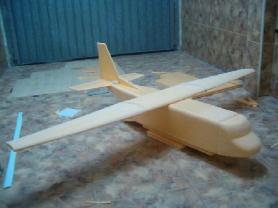

Por MELILLA

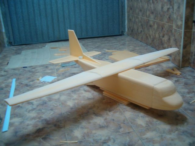

#664105
hola de nuevo a lo de forrar me refiero a que al cortar el ala con un arco de cote la zona que se corta se queda algo mas porosa y al pintar no creo que se que muy bien el ala no va acostillada esta hecha en tres piezas y son macizas con este material el modelo actual mente sin motores, variadores, servos, receptor y batería pesa 900 gramos
Por alberu93
#664110
Pues creo recordar que habia un material para tapar los poros pero no lo recuerdo muy bien, de todas formas al pintarlo con un rotulador permanente en los poros no se queda tan mal, solo se queda el color mas oscuro que en las otras partes lisas
No es mucho peso para un avion asi echo entero solo de foam y sin nada de electronica? pues entonces si quieres vete a ponerle unos servos un poco mas potentes pero tampoco que sean muy grandes, y la bateria no le pongas una de mucha capacidad (lo digo por aligerar peso)
Salu2
Por MELILLA
#664111
si te pongo unas fotos me das tu opinión
Por alberu93
#664115
OK, ponme unas fotos porfa, que se te debe de haber quedado chulisimo y mas con esa envergadura!!!
salu2
Por MELILLA
#664117
perdona tienes correo electrónico por que no me deja enviarlas por que el tamaño de las fotos es muy grande y no se como cambiarle el tamaño
Por MELILLA
#664119
he conseguido disminuir el tamaño a qui va una
Por MELILLA
#664121
Por MELILLA
#664122
aquí tienes otra
