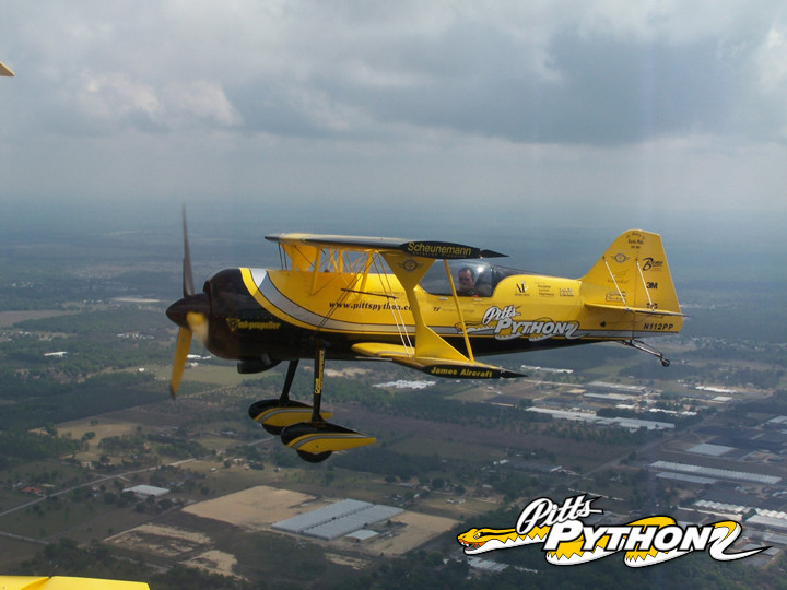

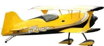

HOla Natgrap, hombre eso va obviamente a gusto de cada uno, no lo digo porque tu tren no aguante sino por mi obsesion por recortar peso, los trenes segun donde los compres los hay bastante baratos, como tu dices el modelo tampoco pesa tanto asi que no necesita un tren "bestial", bueno y esteticamente tambien gana :D. Nada mas, ah por cierto el plano tambien lo tenia yo de antes, se lo envie a un amigo que hace tiempo anda buscando un biplano y se ha animado a construirlo, ya te contare a ver ;), este creo qeu sera el esquemilla que elegira (el de rojo y negro) y pongo tambien una fotillo del Pitts Python, una preciosidad: Saludos y a ver si vemos pronto un video ;)

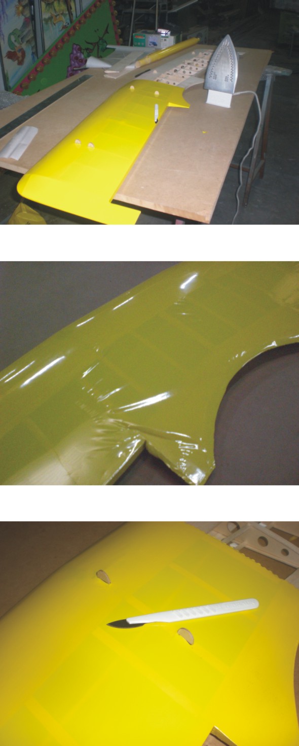

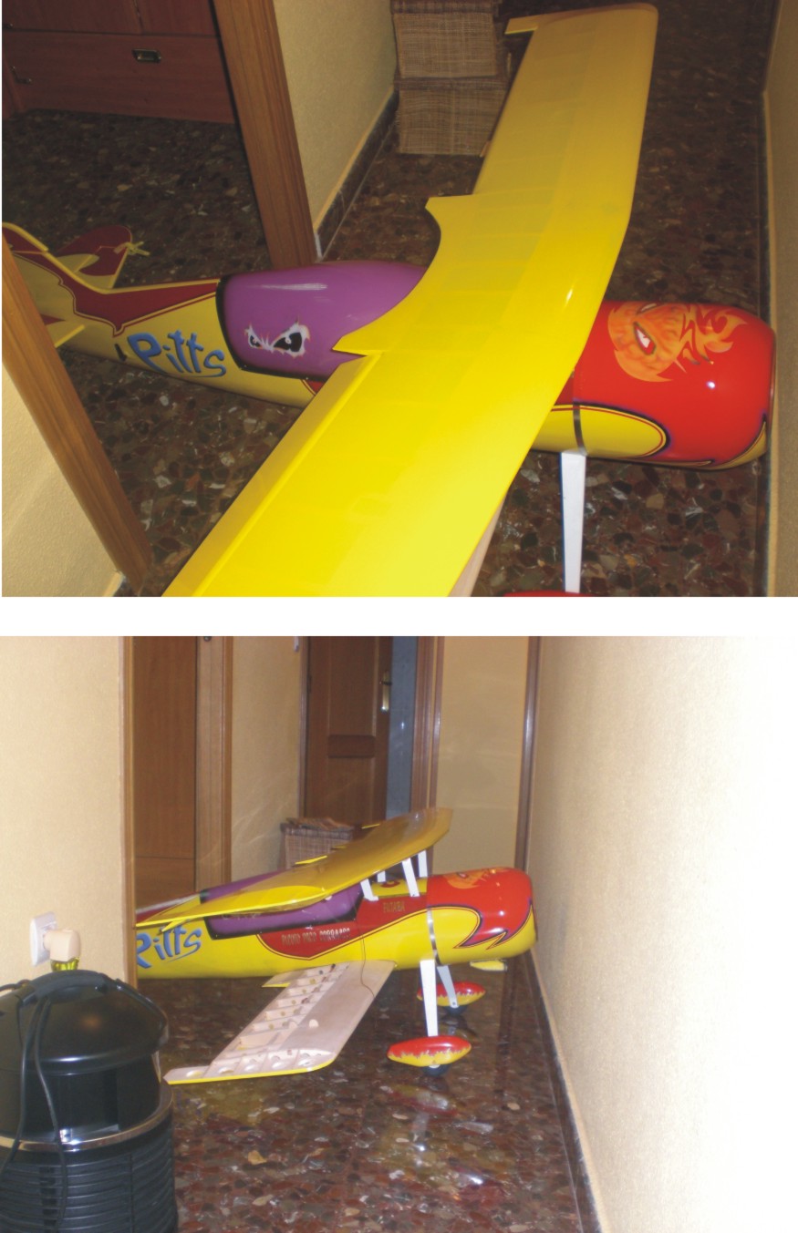

Hola Petronio, de todas formas ya da igual cual deberia o cual puse.... el tren esta puesto forrado y monokoteado con lo cual ese tren ya solo lo puede quitar un piñazo en el avion y eso espero que no ocurra nunca, o por lo menos es lo que deseo. Por otro lado sigo colgando algunas fotos , estan son del ala superior ya en fase de terminascio, a falta de la decoracion, que por cierto ya casi esta terminada tambien.

Por cierto , las fotos muy chulas , yo he estado buscando por ahi algo sobre pitts y puede entrar en la web de pitts , modelos reales y modelos que tiene la peña por ahi, y el caso es que desde el principio de este proyecto he tenido una duda sobre si ponia o eran necesarios los tensores que tienen en la alas hasta el fuse, pues esto si que parece un poco opcional... en todas las fotos de pitts real tienen los tensores y en la mayoria de maquetas casi nadie los tiene, yo desde luego no los he puesto, la pregunta del millon y a estas alturas sigo sin tenerlo claro es, si realmente los deberia haber metido o por el contrario no hacen falta.
Si alguien tiene algo que decir toda opnion es bien recibida.

He aqui la prueba del delito tu misma foto pero sin los tensores aunque si los lleva detras....

Perdon misma foto no ,,,mismo modelo, decoracion parecida en fin todos sabeis a que me refiero

HOmbre, normalmente si a la hora de diseñarlo el diseñador ya hace la construccion de las alas de manera qeu no haga falta pues es redundante, como en este caso yo creo que para la envergadura qeu tiene y teniendo en cuenta que Bernard seguro lo diseño para no tener qeu llevarlos seria simplemente opcional. Eso si sobre todo los modelos mas grandotes suelen llevarlo funcional y no decorativo. No seria el primero qeu he visto quitarlo por creerlo innecesario y cederle las alas un bonito aplauso. Si em preguntas a mi no creo que los necesites pero vaya si quisieras ponerselas lo hubiera previsto antes de entelar.. (no es decir qeu no puedas ponerselo ahora). Aparte ten en cuenta que suele ser uno de los mayores engorros a la hora de montar un biplano sobre todo cuando tiene un bueno chorro de ariostramientos, eso ya como quieras ;). A ver esa decoracion casi terminada.. A mi siempre me ha gustado mucho la del Ultimate de Hangar 9. Un saludete

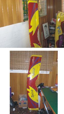

Bueno despues de estar un tiempo sin poner nada aqui os dejo , eso si unas de mis ultimas fotos, pues ahora no dispongo de mucho tiempo asi que hasta aqui es lo que hay.

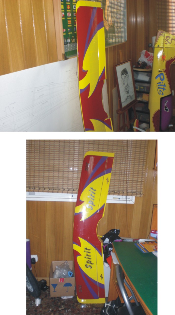

y por aqui os dejo la decoracion de las alas, la verdad es que como podeis observar me gusta bastante las decoraciones de camodel de ahi la similitud de mi modelo.
