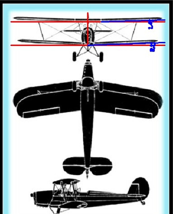

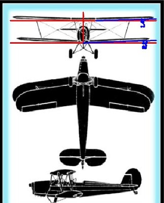

Hola amigo cascarabias. Pues, así a vote pronto he visto estos esquemas del Stampe en esta página http://pagesperso-orange.fr/paqsenior/stampeE.htm. Por lo que me sale en el AutoCad tiene (el real, no el modelo) 1,4º de dihedro en el ala superior y 2º en el ala inferior (¿?, en esto de las incidencias... y los biplanos es que hay todo tipo de combinaciones).
Espero que el dibujo se vea, es que no tiene mucha calidad
