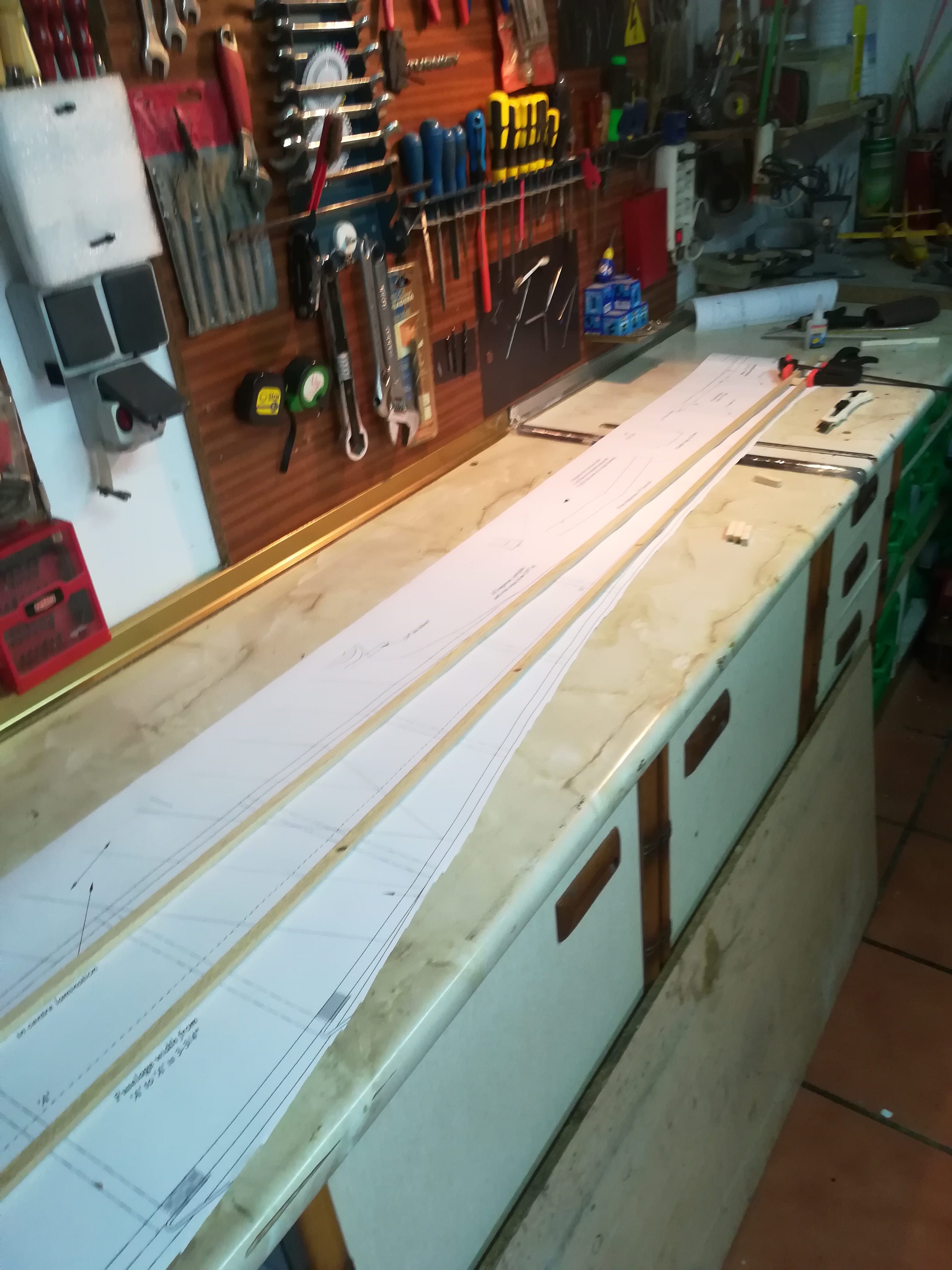

Hola a todos, después de mucho tiempo sin pasar por aquí abro este hilo para mostraros la construcción de un nuevo modelo. Su nombre "LEPRECHEUN"ES un diseño actualizado de un popular modelo de vuelo libre de los años 60.
Espero que os guste. Con los materiales he procurado abaratar lo maximo posible, porque como es grande hay que economizar.
Empezamos.

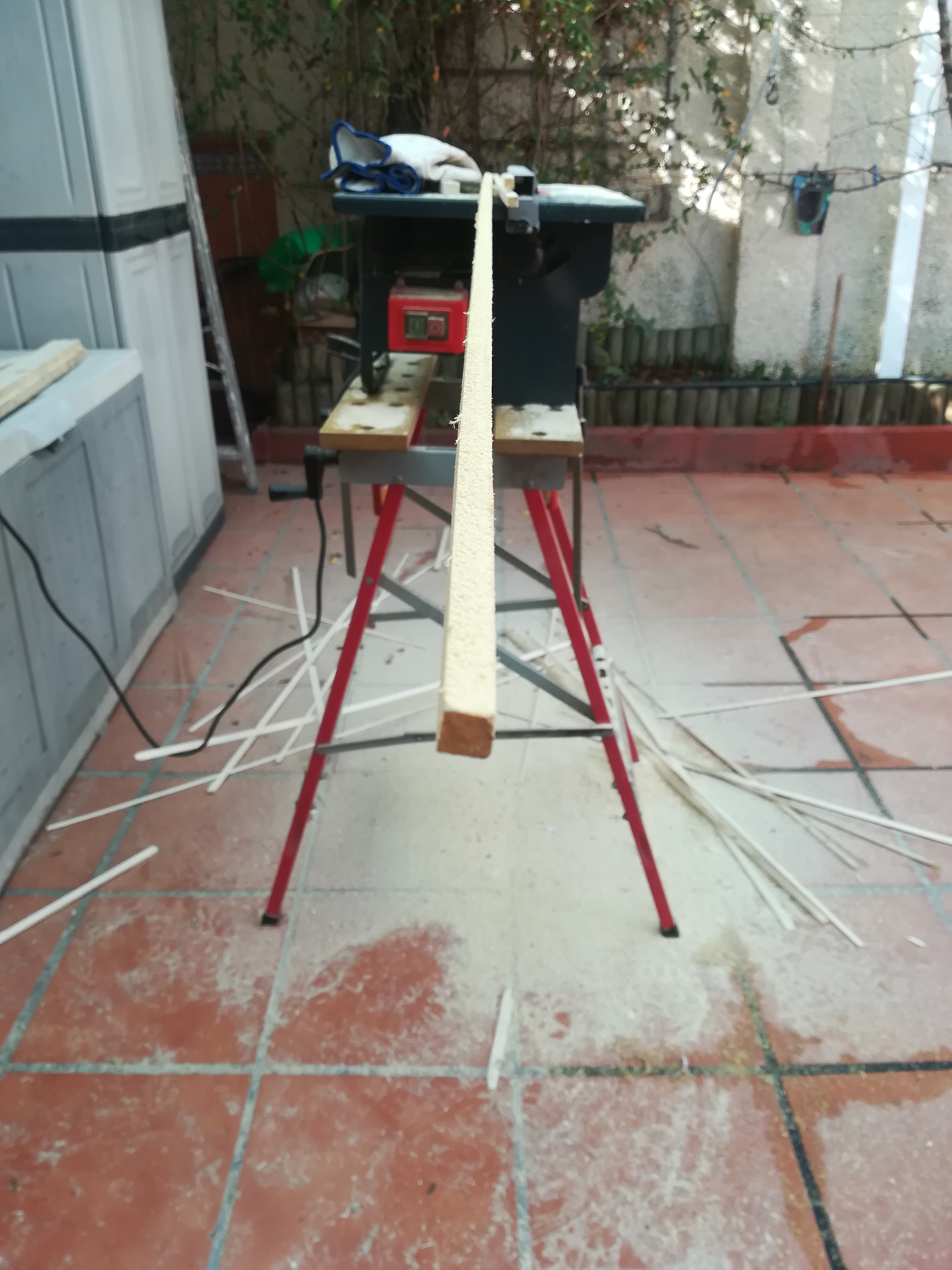

He de decir que para poder ahorrar en el costo de materiales tenemos que disponer de alguna herramienta básica, sierra de cinta,sierra circular y alguna mas.
Los listones son de samba de 2,400 mm de largo y 10mm de grueso rebajados a 8mm para aligerar peso y precio a 1,37 € en Dalpes de Illescas.

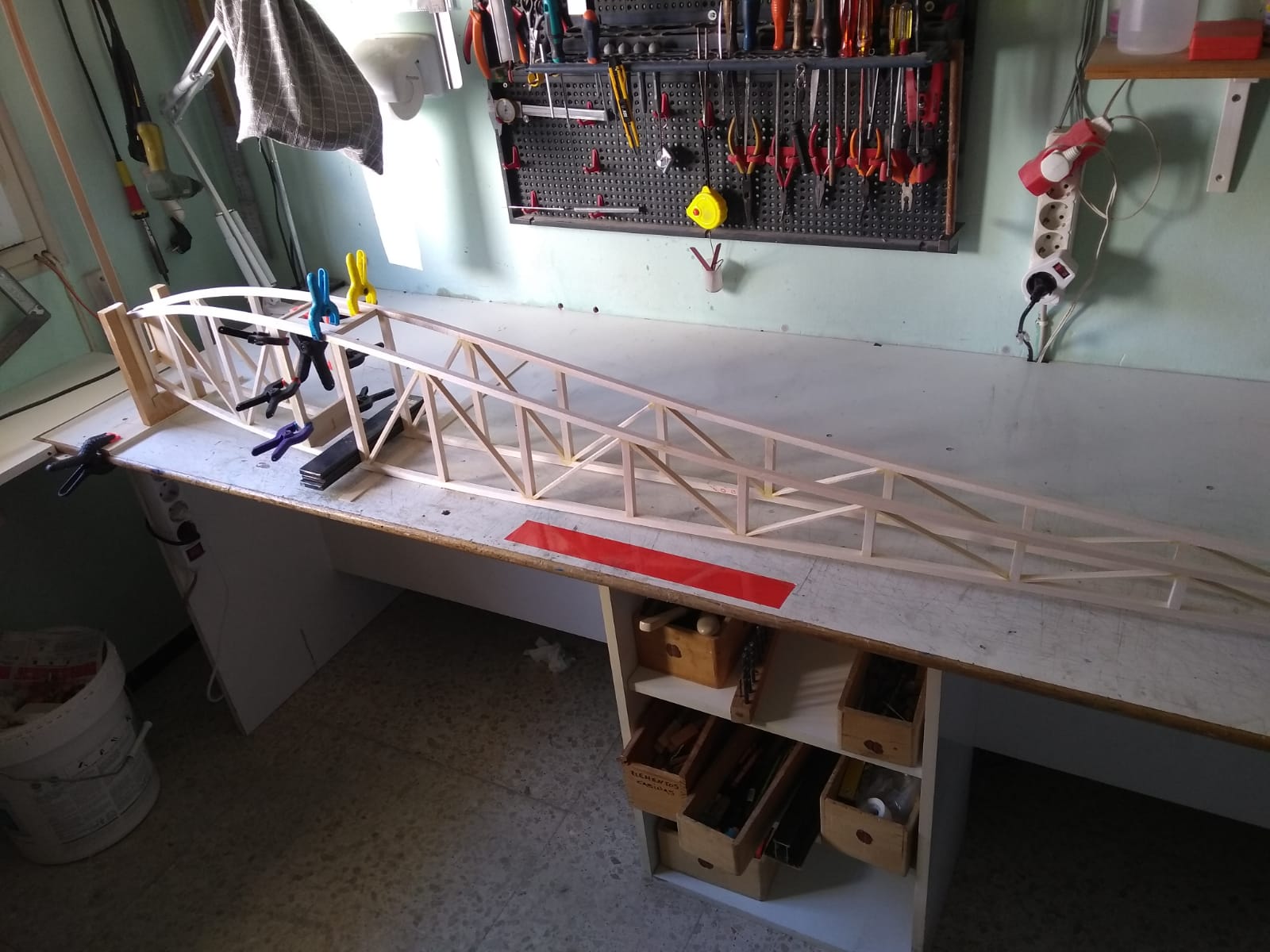

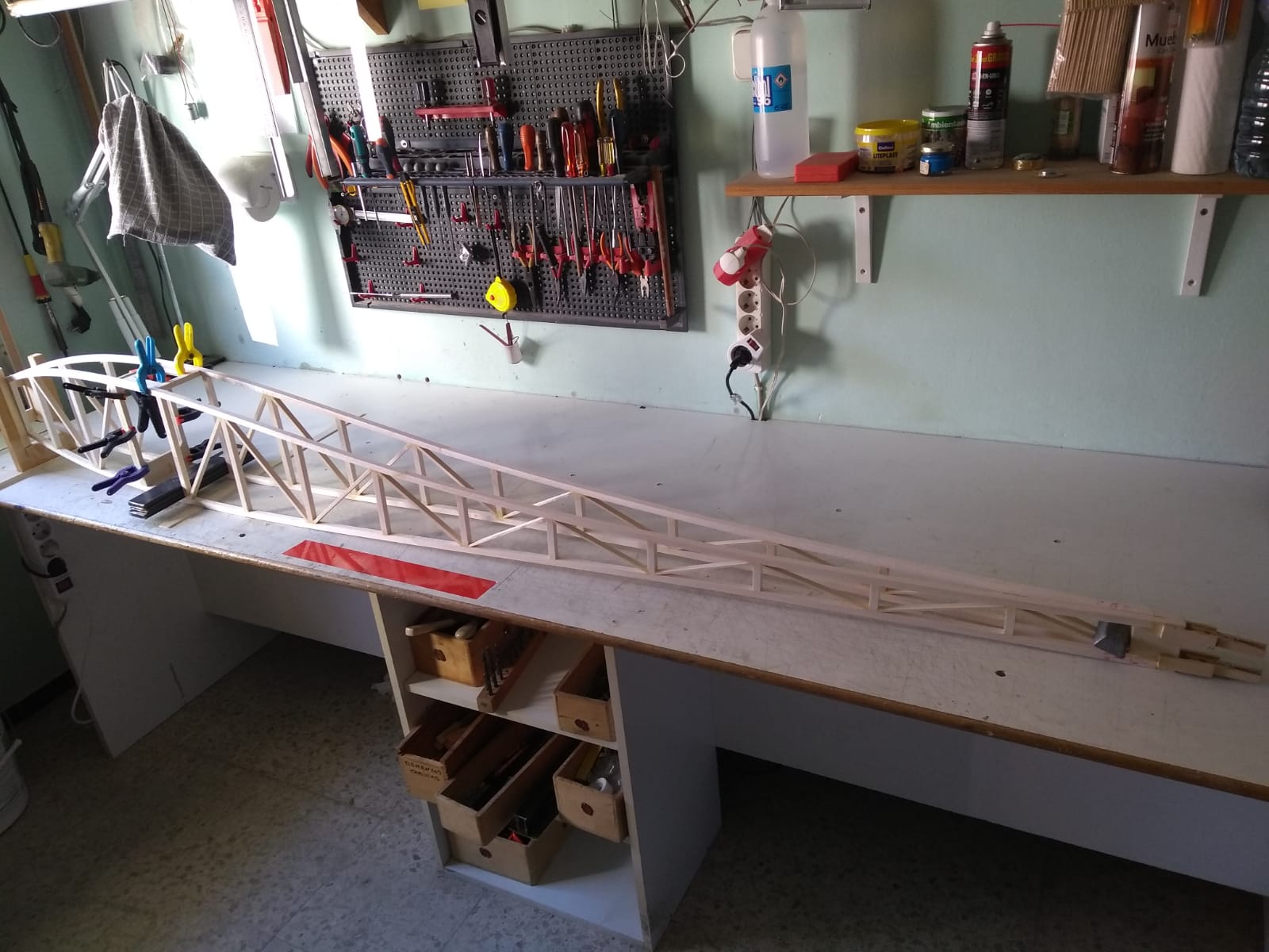

Se ha iniciado montaje del fuselaje, del cual se adjuntan fotos. Los largueros y travesaños principales son de listón de balsa de 10x10mm. Los diagonales son de dos medidas: de 10x5mm desde el morro hasta el final del encastre del ala y de 10x3mm de ese punto al final, con la idea de aligerar al máximo en la parte trasera, que dadas las dimensiones del fuse y por lo recomendado en los foros, cada gramo ahorrado en la parte trasera, nos será vital para evitarnos futuro lastre en el morro.

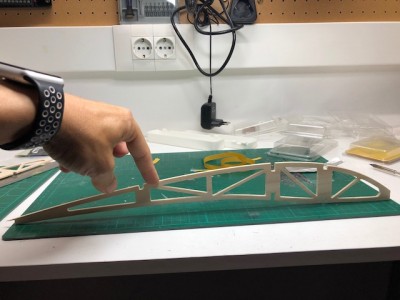

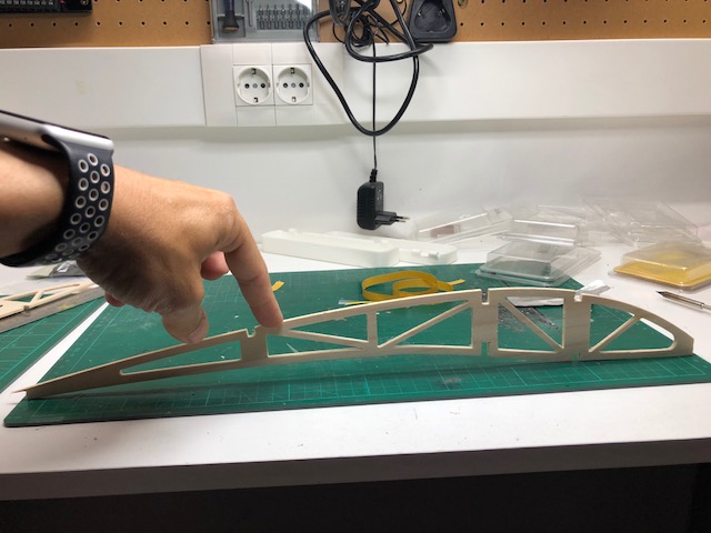

Siguiendo el perfil original se han cortado tres pruebas de costillas del ala: una en balsa de 1,5mm calada, otra de balsa sin calar y otra en contrachapado ligero (chopo) calada. Se ha descartado la calada de balsa por endeble. Y dado que el peso de la calada en contrachapado y la de balsa sin calar tienen idéntico peso, se ha optado por la primera como definitiva, ya que dispongo de más material, el mecanizado es mas sufrido y tiene un plus de resistencia. ¡Además, en recubrimiento transparente; quedará muy chula!. :D Se adjunta foto de la prueba de la costilla calada en contrachapado.

fuselaje
prueba de costilla

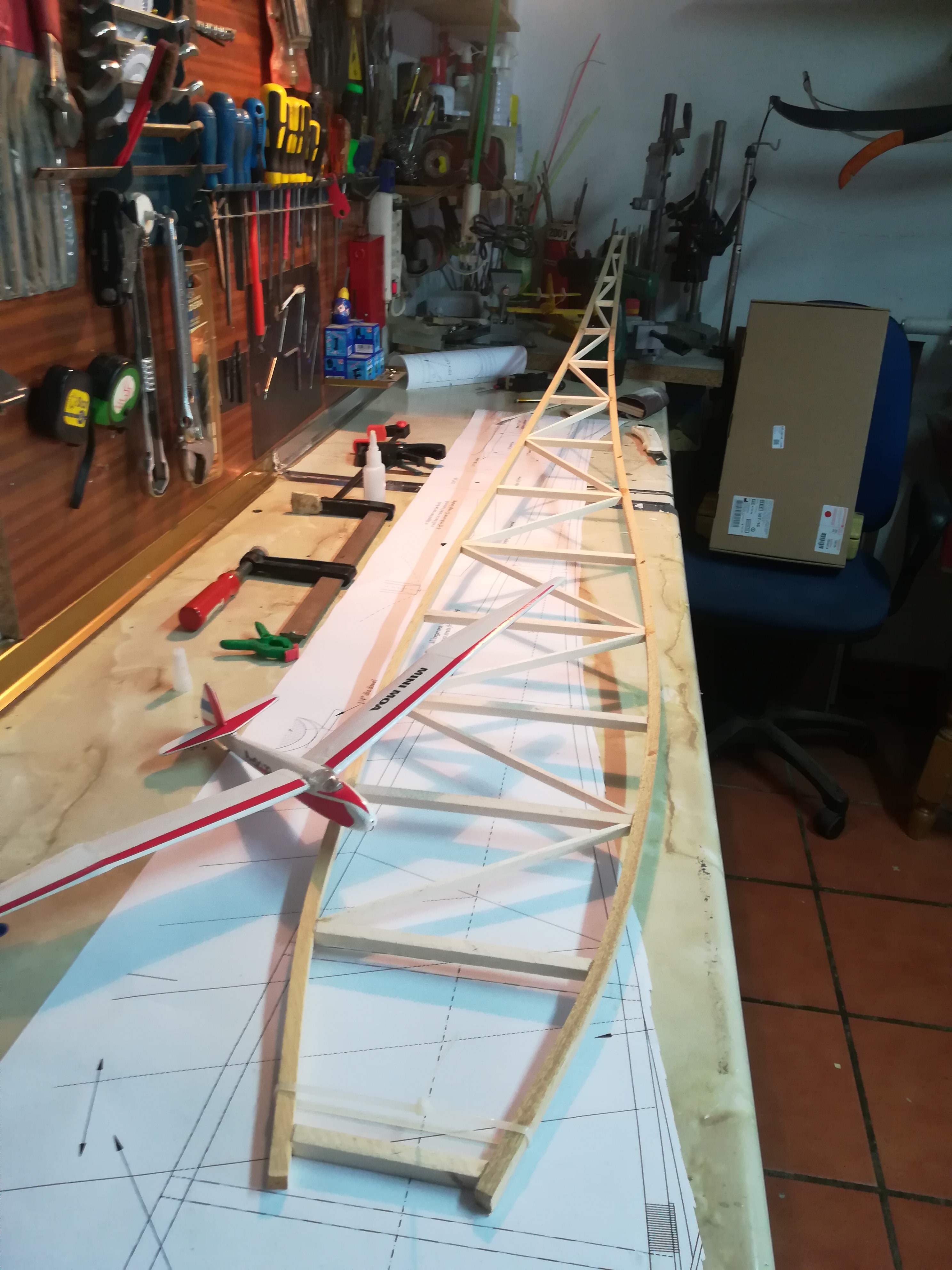

Y hablando de referencia, cuando llegue a casa voy a hacer una corrección en el mío, y es precisamente en el pequeño suplemento que puse en el fuselaje, justo en el borde de salida del ala, antes de irme de vacaciones estuve repasando el plano, y creo que tengo un error en la pieza que soporta el estabilizador, pero hasta la próxima semana que vuelva, no lo podré decir con seguridad. Ya os comento el resultado desde mi hilo.
De todas maneras si alguien está desesperado y se aguantan un poco,cuando llegue a casa repasaré otra vez el plano,y corregiré lo que vea mal,sobre todo en la parte mencionada. Haré algún comentario y subiré el plano a Dropbox,para que el que quiera pueda bajarlo, será mi contribución a la causa😄.
