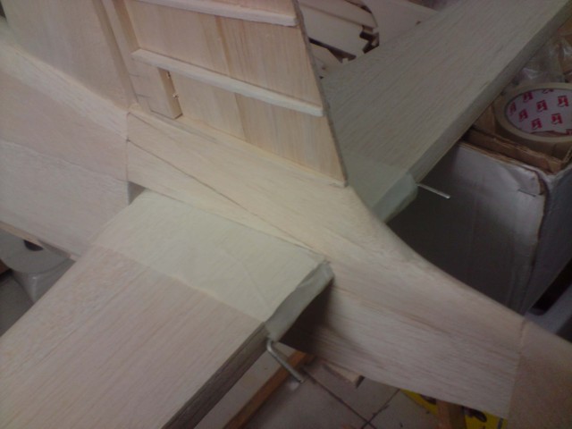

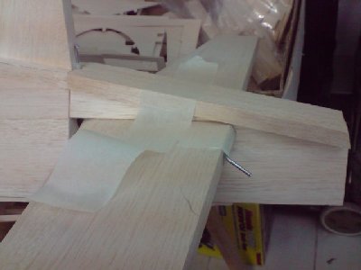

Por QUECHU
#753178

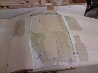

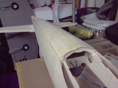

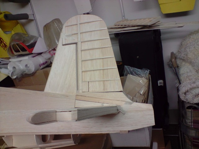

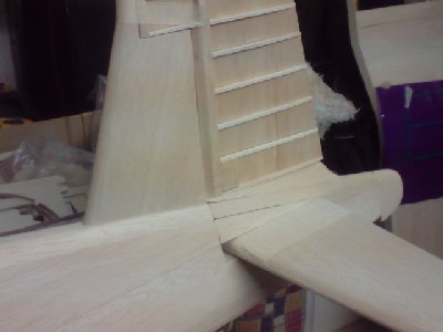

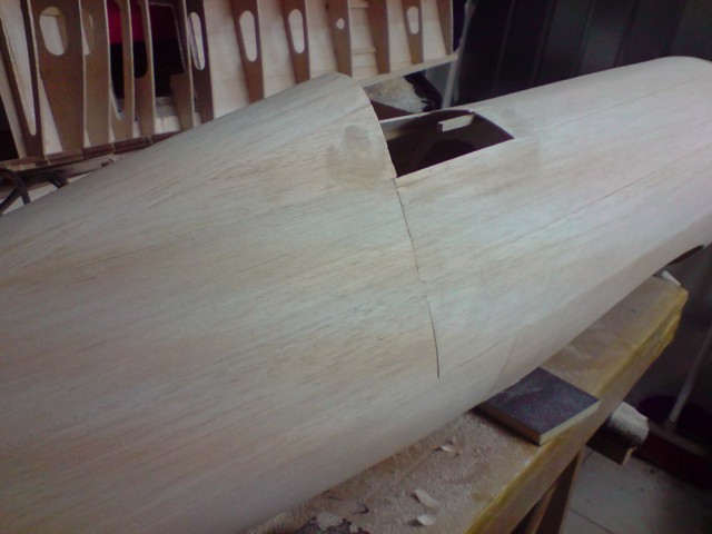

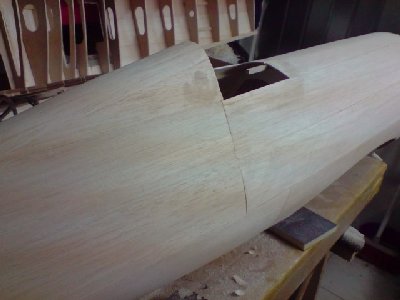

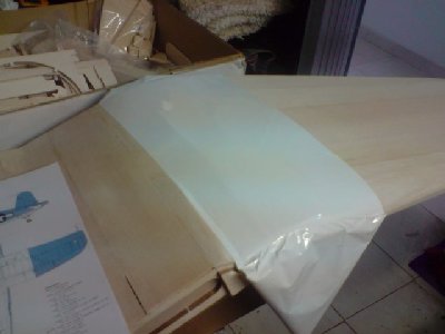

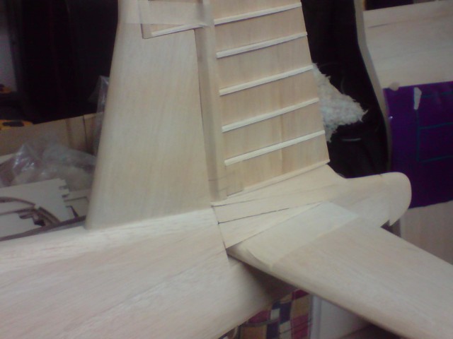

Hola a todos, estoy preparando la cabina en fibra para hacerla móvil con la emisora, y la tapaderas del tren retráctil, también estoy terminando el empenaje de cola, hay van unas fotos :P :P

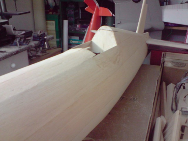

Hola amiguetes :) ha ora empiezo con lo lento que es empezar a preparar la maquetización, pero esto va que vuela, hay van mas fotos y espero que os gusten, un saludo :P :P

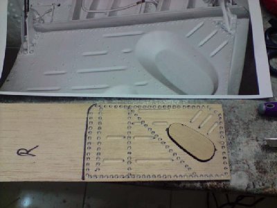

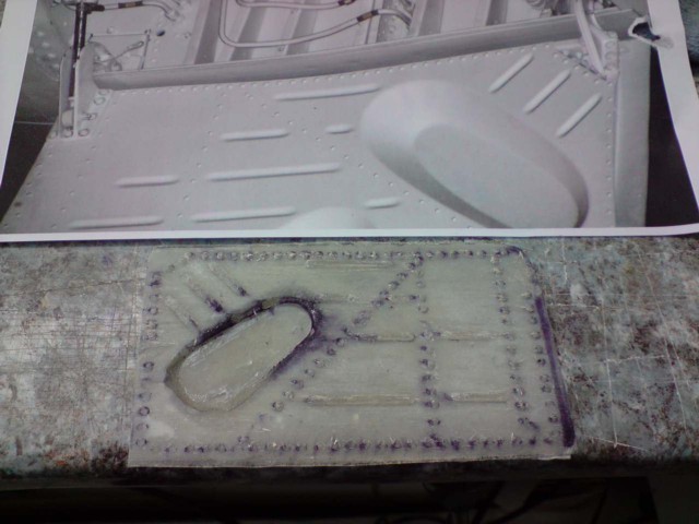

Gracias petronio, aqui pongo algunas mas espero que os gusten, saludos.

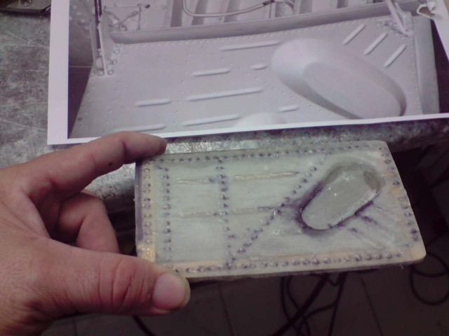

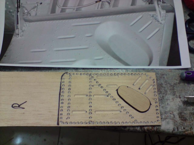

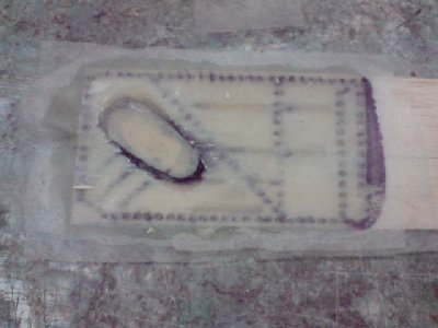

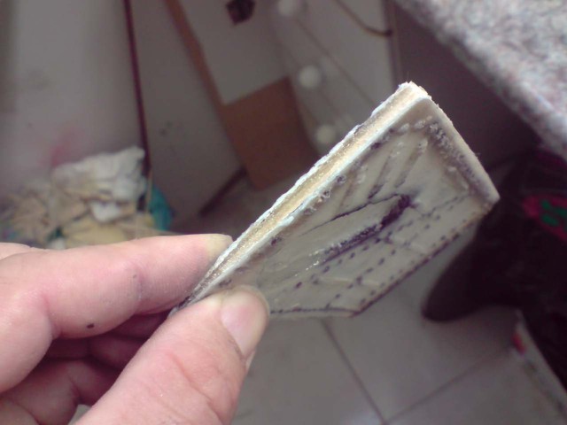

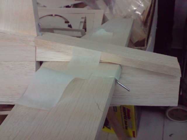

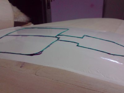

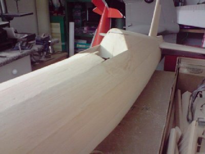

Por QUECHU
#758159

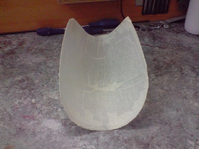

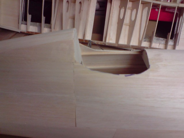

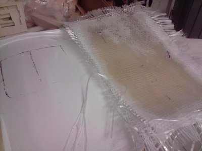

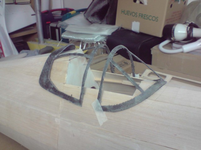

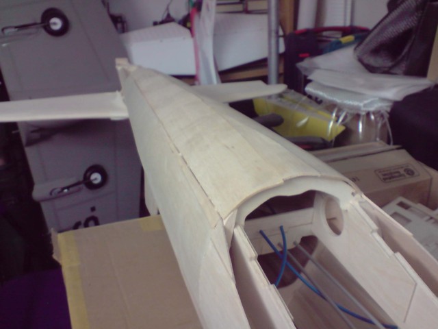

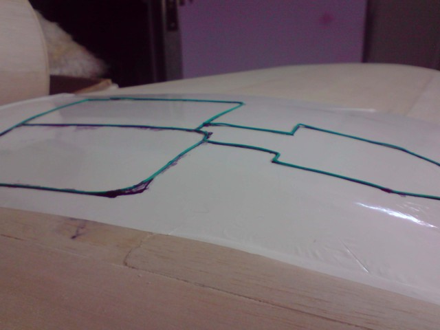

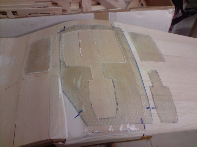

Hola amigos, estoy liado con la cabina y el fuselaje esta casi terminado para empezar con los detalles, hay pongo unas fotos, espero que os guste.

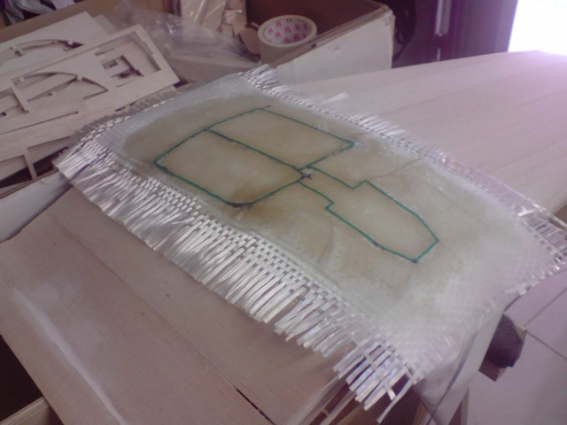

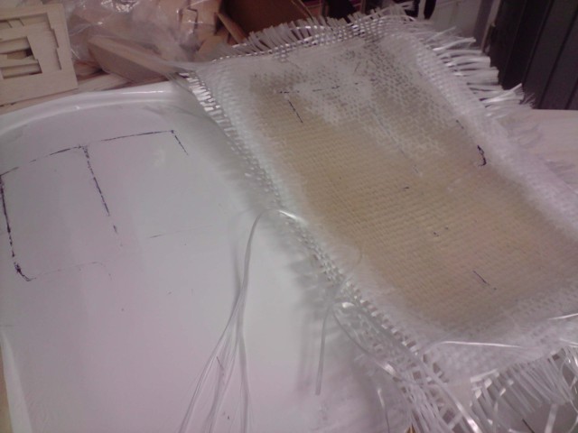

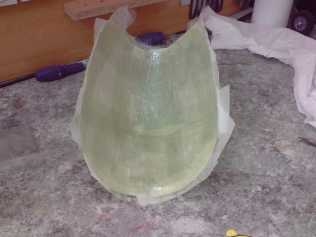

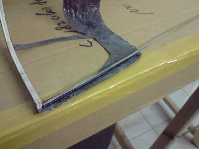

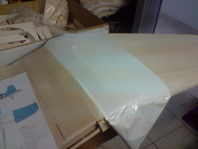

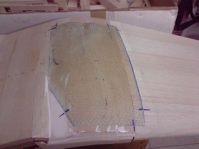

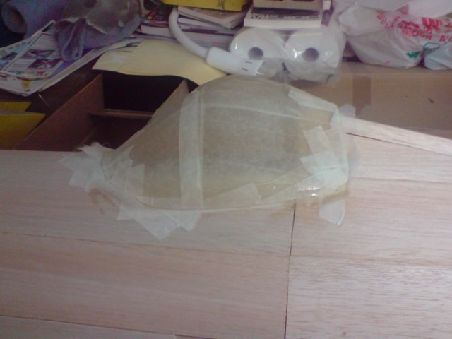

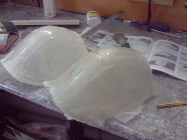

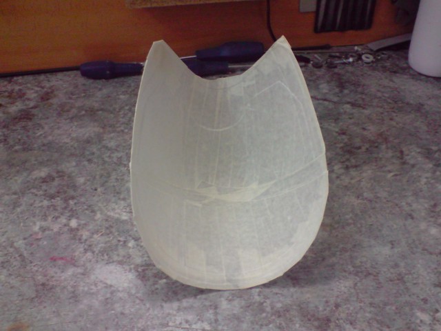

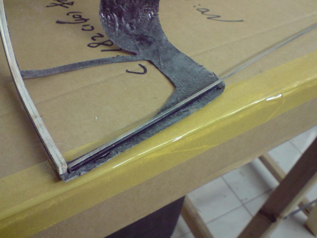

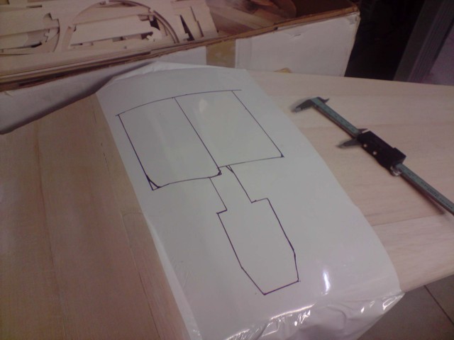

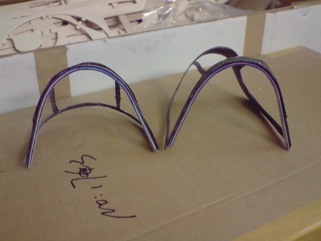

Hola, me interesa mucho los detalles de como has hecho el armazón de la cabina en fibra, te ha quedado de cine, yo quiero hacerlo asi para mi P-47 tengo una idea pero no se concretarla, supongo que has usado de molde la cabina original, me podias dar los detalles por favor.
Gracias.
Por QUECHU
#758571

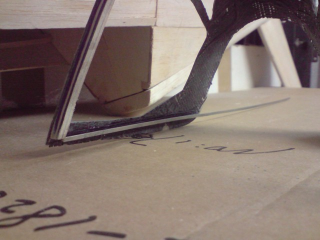

Hola amigo barreraa, porsupuesto que te lo digo, el molde es la cabina original hay que enmascararla bien con cinta de carrocero, por dentro "aprieta la bien con la uña en los recobecos" para que se quede bien pegada y no te preocupes que se despega bien y no daña la cabina, por fuera protege con algun plástico de cocina mismo para que no te caiga ningún pegamento, luego dale bien con cera desmoldeante, aplicar la fibra, pero que sea fina, echale una capa fina pero que cubra todo y al día siguiente o bien fibra de carbono "unas tiras por la estructura no por los cristales" eso es para reforzar, ó otra capa fina de fibra, cuando se seque con cuidado la despegas y a recortar.
Ha un consejo, cuando la quites quita le la cinta de carrocero cuanto antes para que no se te deforme por los gases que produce la resina.
Revisa el hilo que tengo algunas fotos del proceso puestas, y si tienes alguna duda mas no dudes en consultar, un saludo amiguete.

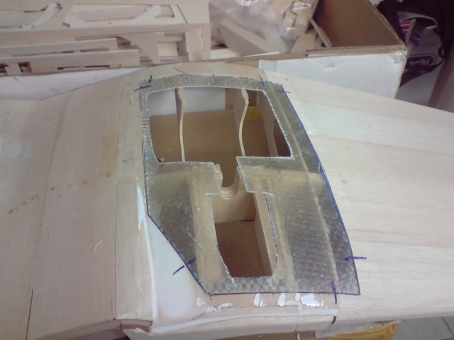

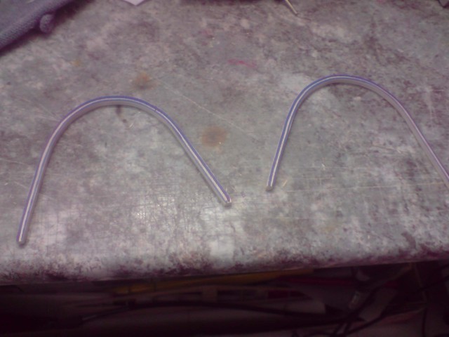

Por SOCAS
#759333
Hola Quechu , que sistema usas en la cabina, para que corra por los railes, y donde consigues esos railes tan pequeños.
Ese "alas de gaviota" te va a quedar estupendo :wink:
Por kajukembo
#759349
Felicitaciones macho te está quedando delujo, este e uno de mi aviones preferidos y la verdad es que quieria hacérmelo yo. Pero creo que no tengo cojo… y mas después de ver cómo te está quedando el tuyo estaremos pendientes de tu parato de volá. Slu2.
Por QUECHU
#759447
Hola kajukembo, muchas gracias amigo y no te creas que es tan difícil como parece, lo realmente difícil es como ya he dicho antes en otra respuesta el lo que hacen algunos maestros que hay por aquí que es la decoración, cuando lo pinte veremos como queda si es una chapuza o si soy un maestro o no, de nuevo muchas gracias.
Amigo socas, las guias son de los limpia parabrisas de los coches, donde van acopladas las gomas, luego pongo unas fotos de las gomas, y el sistema que voy a utilizar es simplemente un servo, que cuando lo tenga preparado pondré fotos de los detalles, un saludo a todos y gracias.

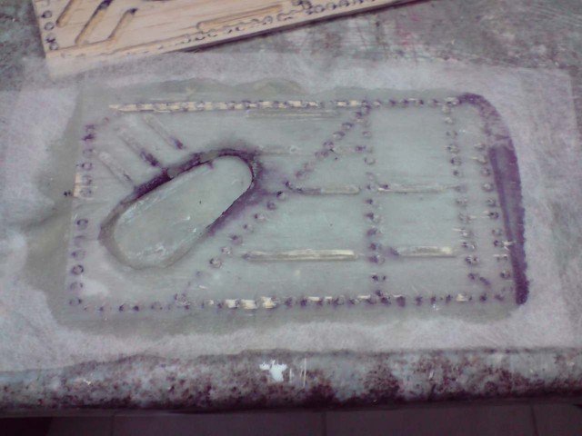

Por QUECHU
#759674

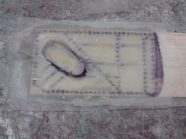

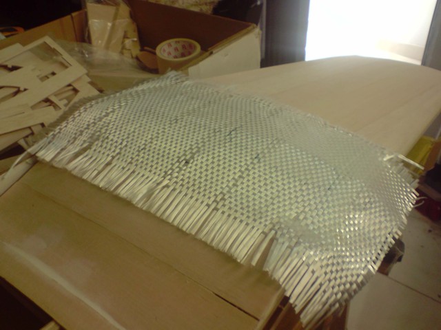

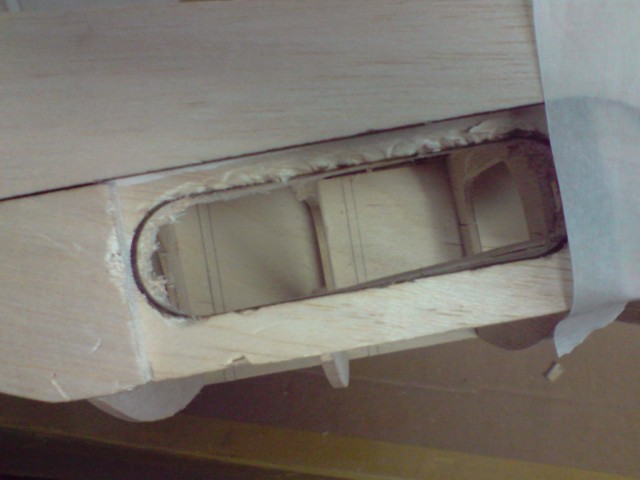

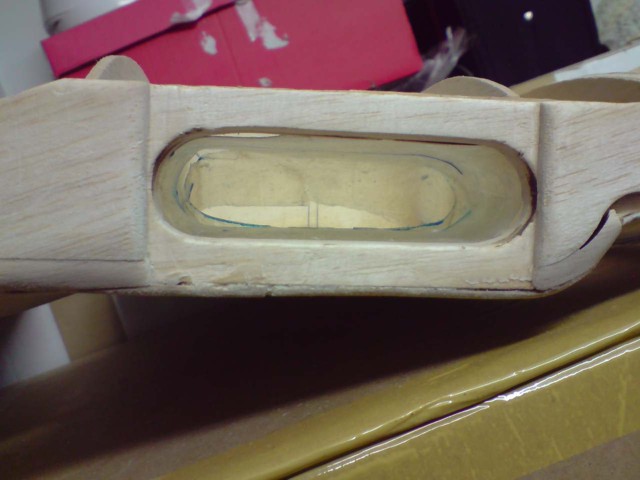

Hola amigos hay pongo unas cuantas fotos de como estoy haciendo la compuestas de tren principal, y del conducto de refrigeración de aceite, espero que os gusten, un saludo.
