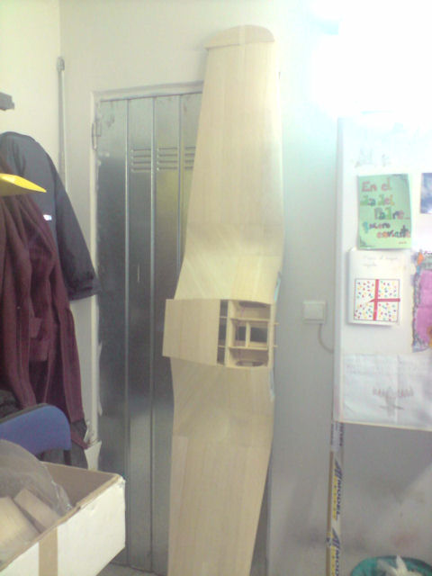

Hola amigos espero que os hayan hechado muchas cosas los reyes, aquí os pongo unas fotos de la criatura, esto marcha.

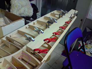

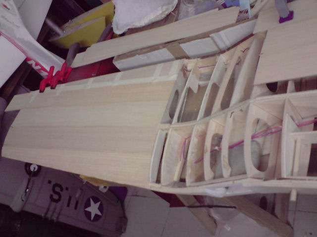

Hola amigos os pongo unas fotos mas de la criatura, amigo socas ten cuidado con el FU4 CORSAIR que lo mismo le pongo un lanza misiles y todo. :twisted: :twisted:
Hay os dejo las fotos y espero que guste.
Por SOCAS
#774718
Te va a hacer falta el lanza misiles y algo más que una camisa hawallana para el piloto si quieres derrivar el ZEQUE :twisted: :lol:

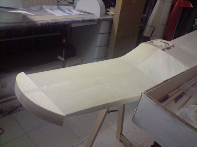

Ten cuidado cuando salgas del taller con el ala , de pie no sale por la puerta :D
Animo que ya falta nemos
Saludiños

!!!!!!!!!!!!!JODER CON LA ALITA!!!!!!!!!!!! :shock: :shock: :shock: :shock:

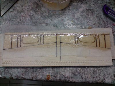

hola quechu. felicidades por tan hermoso trabajo .
las fotos son estupendas .pues mas vale una imagen que mil palabras.perdona
podrias explicar el proceso de cada cosa ,porfa .

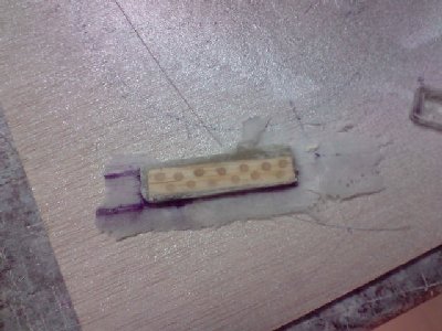

pues no entiendo, de que encofras el avion ,lo plastificas ,para la fibra y luego .que haces ?le quitas el encofrado ?¿
y para los remaches los haces en negativo sobre balsa.esta como la tratas para que la resina no se pegue.
:) un saludo
Por QUECHU
#776872

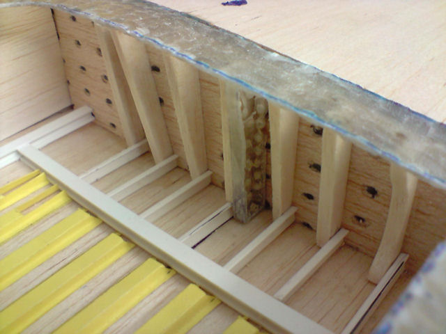

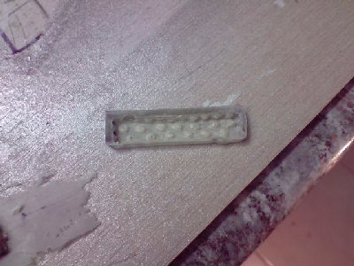

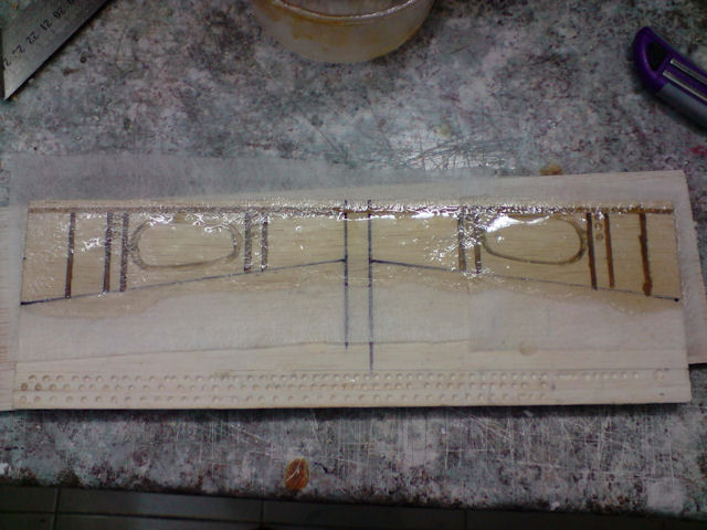

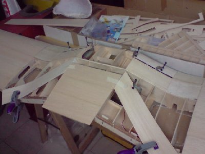

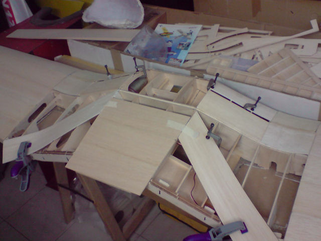

Hola amigo luky, por supuesto que te lo explico veamos si puedo hacerlo facil y sencillo.
1º Para los moldes que ves "por ejemplo e tren trasero", yo construllo el avion tal cual viene en el plano con sus cuadernas y su forrado de balsa.
2º Segun el trozo que quiero sacar en fibra lo forro con monocote ó cinta de carrocero "la de los pintores de coches" perdona que te ponga esto pero alguna gente no entiende lo de cinta de crrocero en otros sitios la llaman de otra forma, bueno a lo que boy, y a dicha cinta le aplico cera desmoldeante para fibra.
3º Seguida mente, aplico la fibra y una vez seca la retiro, recortando la parte que me hace falta, y retiro la cinta de carrocero.
4º Coloco ya recortada lafibra en el sitio donde quiero ponerla y marco para retirar la madera de balsa donde boy a colocar la fibra y una vez recortado el chapado de balsa coloco la fibra sugetandola con cinta de carrocero por fuera, y por dentro le aplico una capa de fibra para fijarla, y ya esta listo.

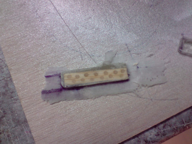

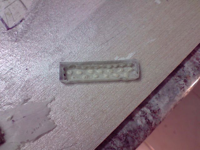

Para los remaches, como dices los saco en negativo en una madera de balsa, y le aplico cera desmoldeante a la balsa, quitando la cera de los remaches con la misma fresa que los hago, y a la fibra el endurecedor le hecho algo menos, por ejemplo, si normalmente la que hago es al 2 ó 2 1/2 le quito un 1%, a parte la resina que uso para eso es de poliester y no de epoxi.
Espero haverte alludado un poco y haverme explicado bien, si necesitas algo mas no dudes en preguntar que gustosamente te alludare, lla me contaras.
Un saludo compañero.

gracias ,e comprendido el ,sistema ,siempre hay algo por aprender en el tema de maquetas .lo que no me esperaba ,es lo rapido que me as contestado .yo espuse dos temas de construccion en su dia : 1º es el flay baby y el otro el pander typo d, no se si lo abras visto .los dos ya estan volando .
otra cosa si encofras de balsa para luego retirarla que haces? destruirla al retirarla pues le abras puesto algo de pegamento para que cogiera forma no? me refiero a la parte de que ramplazas por fibra .
y lo de los remaches esta muy bien logrado ,pues lo haces con velo no??
y ya suponia que era poliester pues el epoxy tarda en ponerse duro no?
sigue asi que veras como lo logras. aqui estaremos siguiendote los pasos y gracias otra vez .y no dudes en preguntarme alguna duda pues nos gusta construir y eso hoy en dia es dificil encontrar a gente como nosotros 8) .
un saludo

#776921

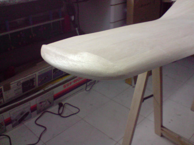

veo que ya tienes preparadas las alas . no se como aras para colocar los elerones ,yo una vez me toco un tema parecido y le hice un fresado de mdia luna para encajarlos . :o
Por QUECHU
#777063

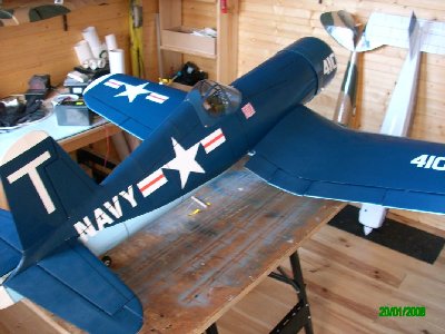

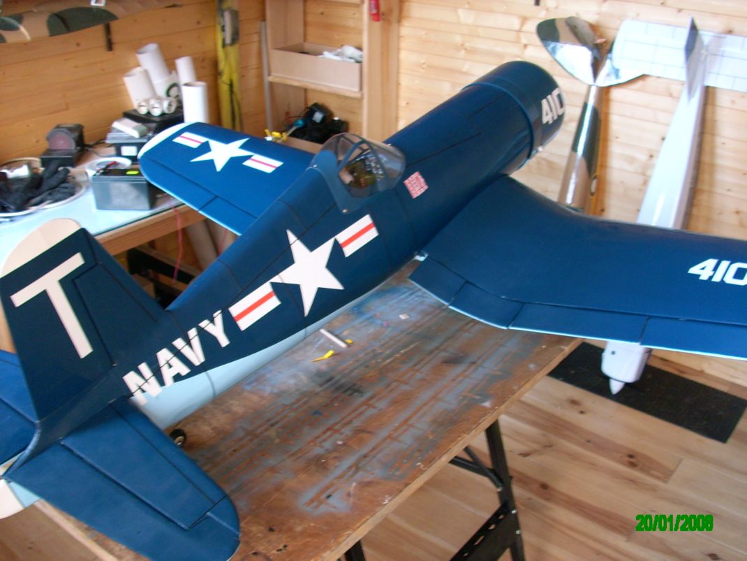

Amigo luky ese corsair te quedo porfecto mi enorabuena.
Respecto al encofrado que retiro si le pongo pegamento pero solo en los puntos mas principales y bastante menos que al resto solo para sujetar y asi costara menos el retirarla, claro que al retirarla se destrulle es casi inevitable, y la fibra que uso para los remaches es velo, la resina utilizo de poliester porque al secarse y ser fina es mas moldeable.
Lo de los alerones no los tengo todavia hechos pero es una buena idea lo que comentas, bueno un saludo y que sigas disfrutando de este hilo tanto como yo de construirlo y mostraros los abances que boy haciendo, gracias a todos.

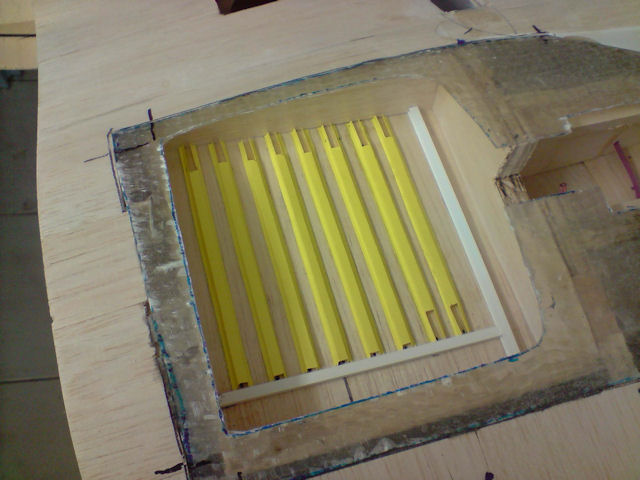

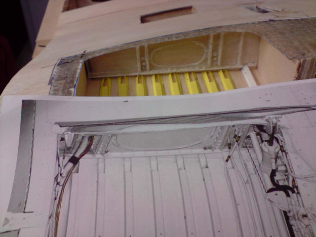

hola amigos pongo unas fotos del tren principal que estoy preparando.

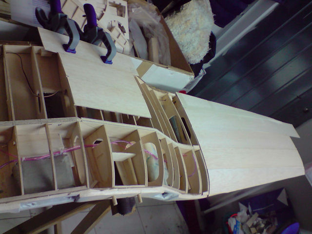

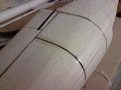

Hola amigos unos avances del tren principal y el panelado del fuselaje.
Por SOCAS
#783678
Hola quechu, ¿el fuselaje lo panelas antes de forrarlo?
Por QUECHU

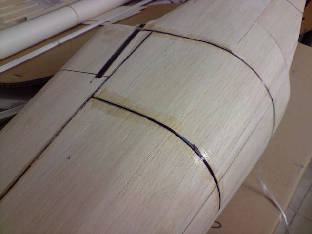

#783685
Hola amigo socas, si y los remaches los pondré también antes para al forrarlo no queden escalones, según las pruebas que he hecho antes, y así se notaran mas el escalón del panelado.
Espero que se quede bien.

Bueno esto va lento pero seguro y avanzando, os dejo una foto.

hola quechu .no me digas que vas a reproducir todo ese cableado de la fotografia .pues lo que estas haciendo es a igual que un pintor pinta sobre su lienzo una pintura realista de lo que ve .
osea eres un artista ,sigue asi te seguimos . 8)

Quechu, me parece que te falta uno de los tubos del retorno del hidraulico del tren ja ja ja :lol: :lol: :lol:

Hola amigo luky, eso pretendo el copiar todo lo que pueda del real y hacerlo lo mas aparentemente posible.

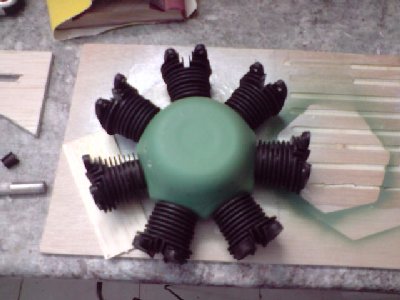

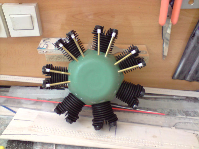

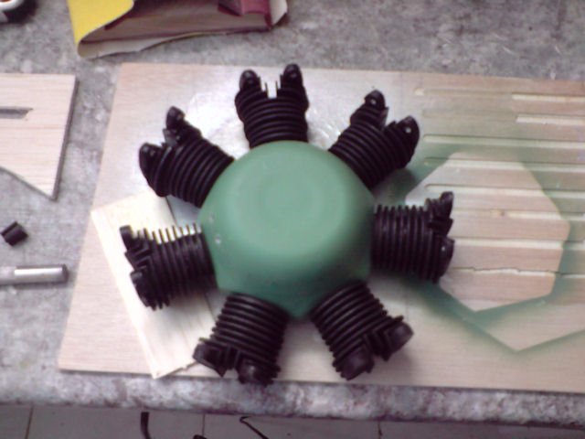

Pongo unas fotos de un radial que estoy haciendo para un amigo, algo así le haré al CORSAIR, espero que os gusten.
Por SOCAS
#785374
Amigo Quechu , te va hacer falta un bosque de balsa , para simular todos los nervios, refuerzos y cableados del Corsair :lol: :lol: :lol:
Pero tú sigue así , ahí es donde se ve el trabajo bien hecho . :wink:
Ese radial que está quedando de fábula , pues anda que no tiene suerte ese amigo tuyo . ¿ por cierto ? que hay que hacer para ser tu amigo :P :wink:
