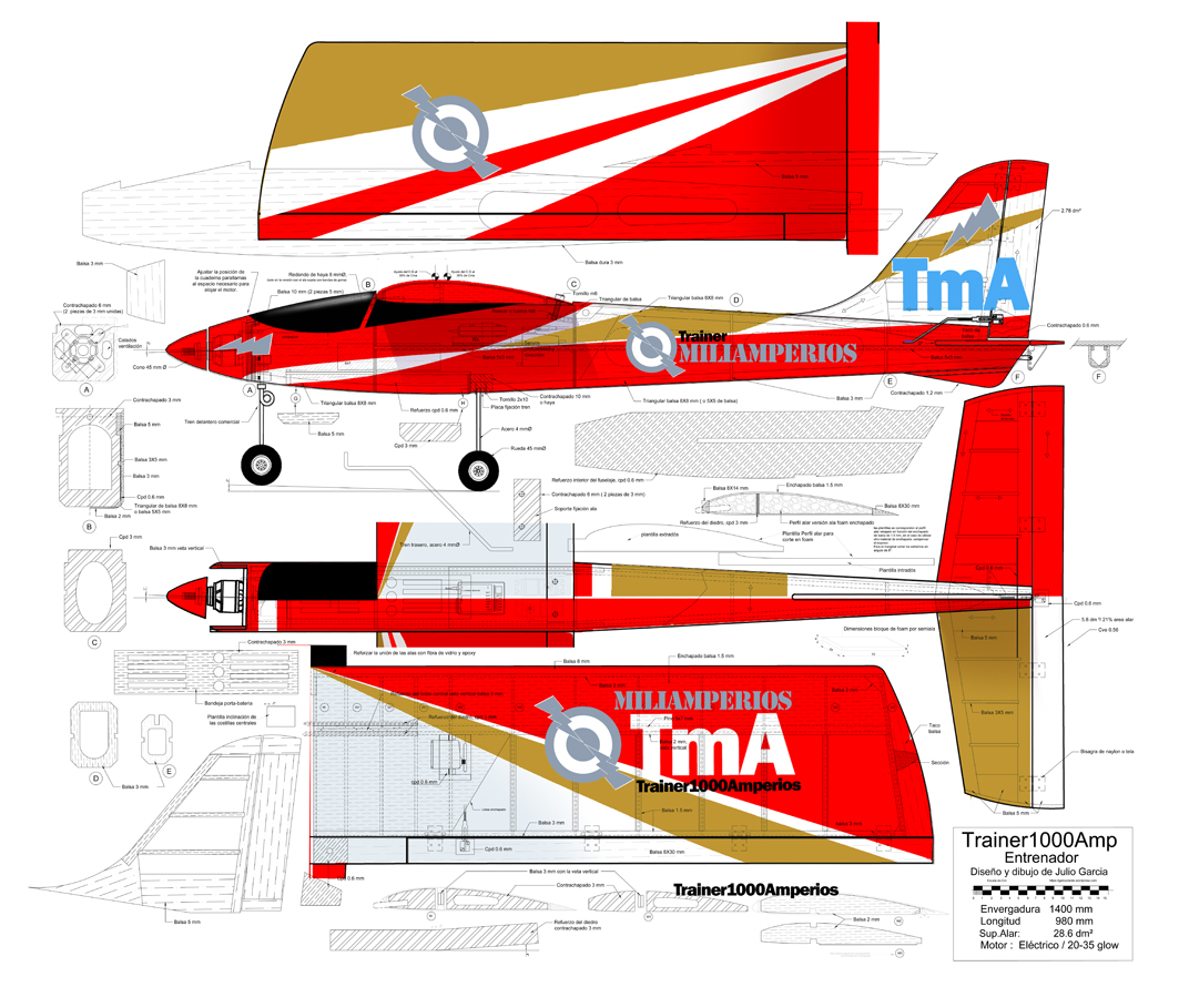

Buenas noches
He estado acabando la tapa de las baterías etc, etc
Hay un fallo en el cierre, tal como esta en el plano, no funcionaria, no se podría abrir
La parte delantera hace cuña y por tanto el tornillo es innecesario y si tiene que pivotar sobre
la pestaña trasera va a ser que no... :lol: :lol: :lol: :lol:
Los imanes no pueden interferir en el receptor??
Por LUAR

#1367120
En realidad es un fallo de interpretación del plano, que seguramente es culpa mía, la tapa no hace cuña sino que sigue la linea de la cuaderna parallamas donde se apoya. El cierre con tornillo y la pestaña es muy sencillo, pero lo es aun mas el sistema de imanes.

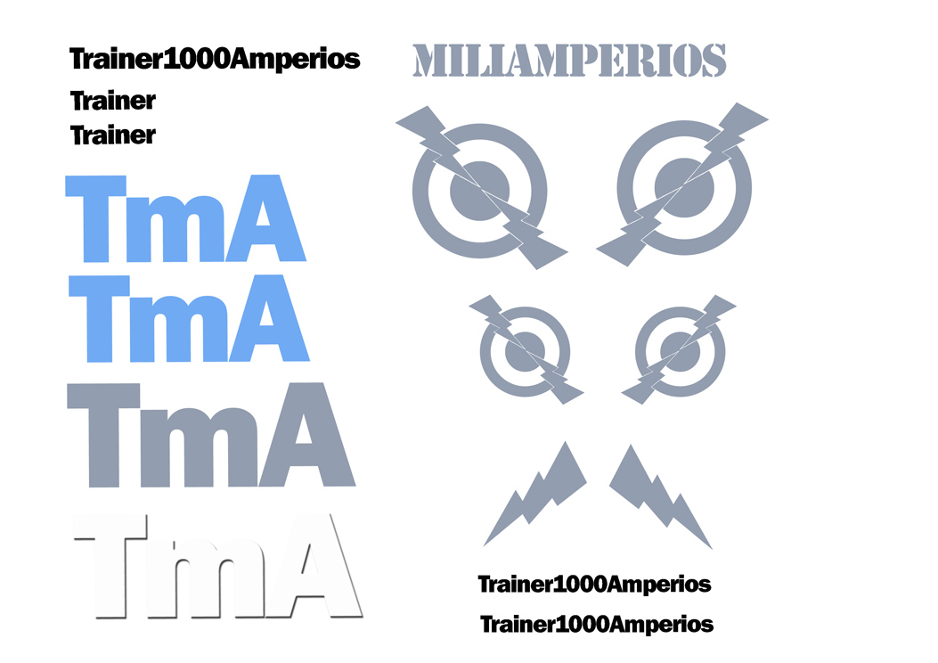

#1367306
Buenos días
Acaban de pedirme 67 euracos por hacerme los logos en vinilo,
Como los habéis hecho?
Última edición por JHONYIII el Mar, 21 Mar 2017 12:07, editado 1 vez en total.
#1367352
Buenas noches
Bueno, problema solucionado, mis amigos de Factoria de Color, son los que me escanean e imprimen los planos, también imprimen vinilo y me lo hacen por unos 12€
Eso si tengo que hacer los diseños en Autocad, no es difícil, en un ratillo preparo los dibujos.
Pareja, necesitaria saber las medidas de los círculos, los de las alas y los del fuselaje
Gracias
#1367464

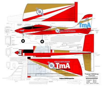

Buenas tardes gato
Esa imagen ya la tenia bajada, pero no me cuadra con los tamaños que aparentemente veo en las fotos
La diana grande, la tengo diseñada para 100 mm y en el jpg me salen unos 80 mm
Me podrias dar las medidas reales del avión?
El dibujo hay que aumentarlo un % determinado?, si lo aumentas no pixelara?
#1367469
En el plano veras una escala que te ayuda a saber las dimensiones relativas de todos los elementos, tengo las letras y logos en corel , enviame un correo por privado y te lo envío.
un saludo
#1367488
