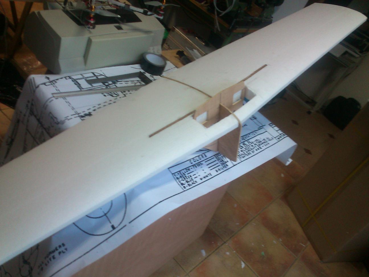

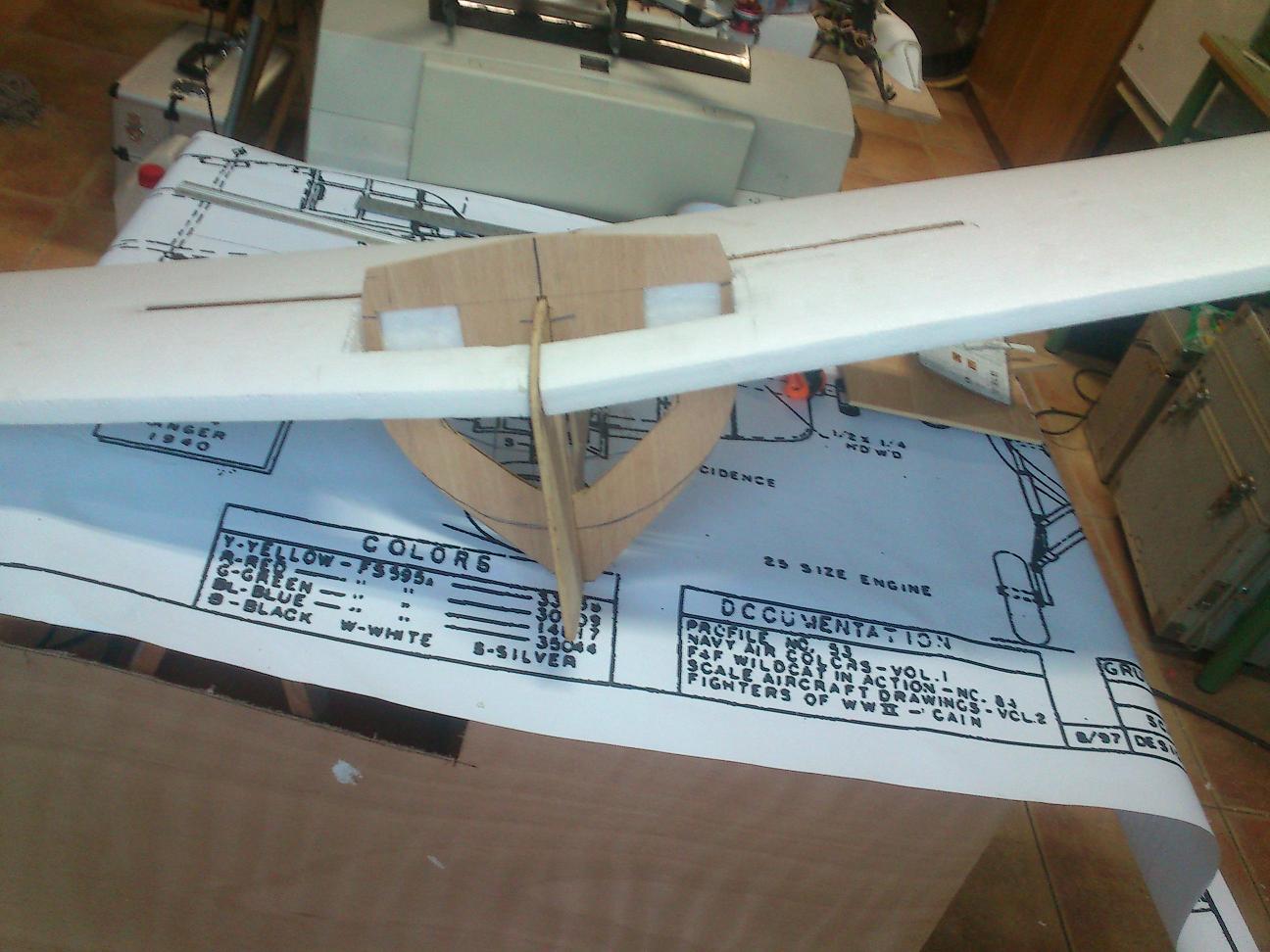

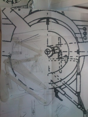

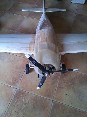

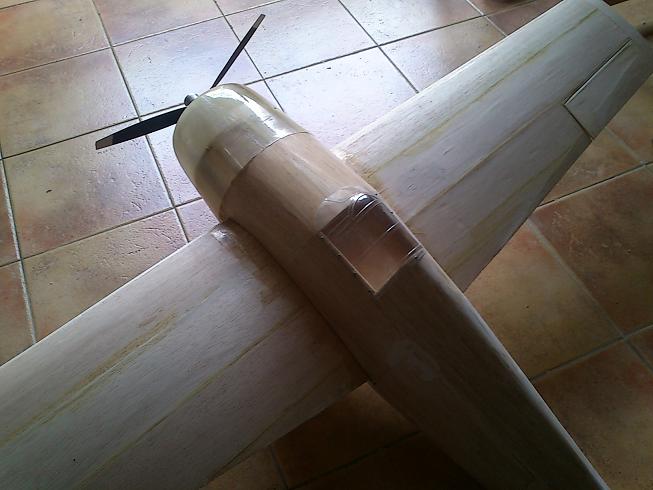

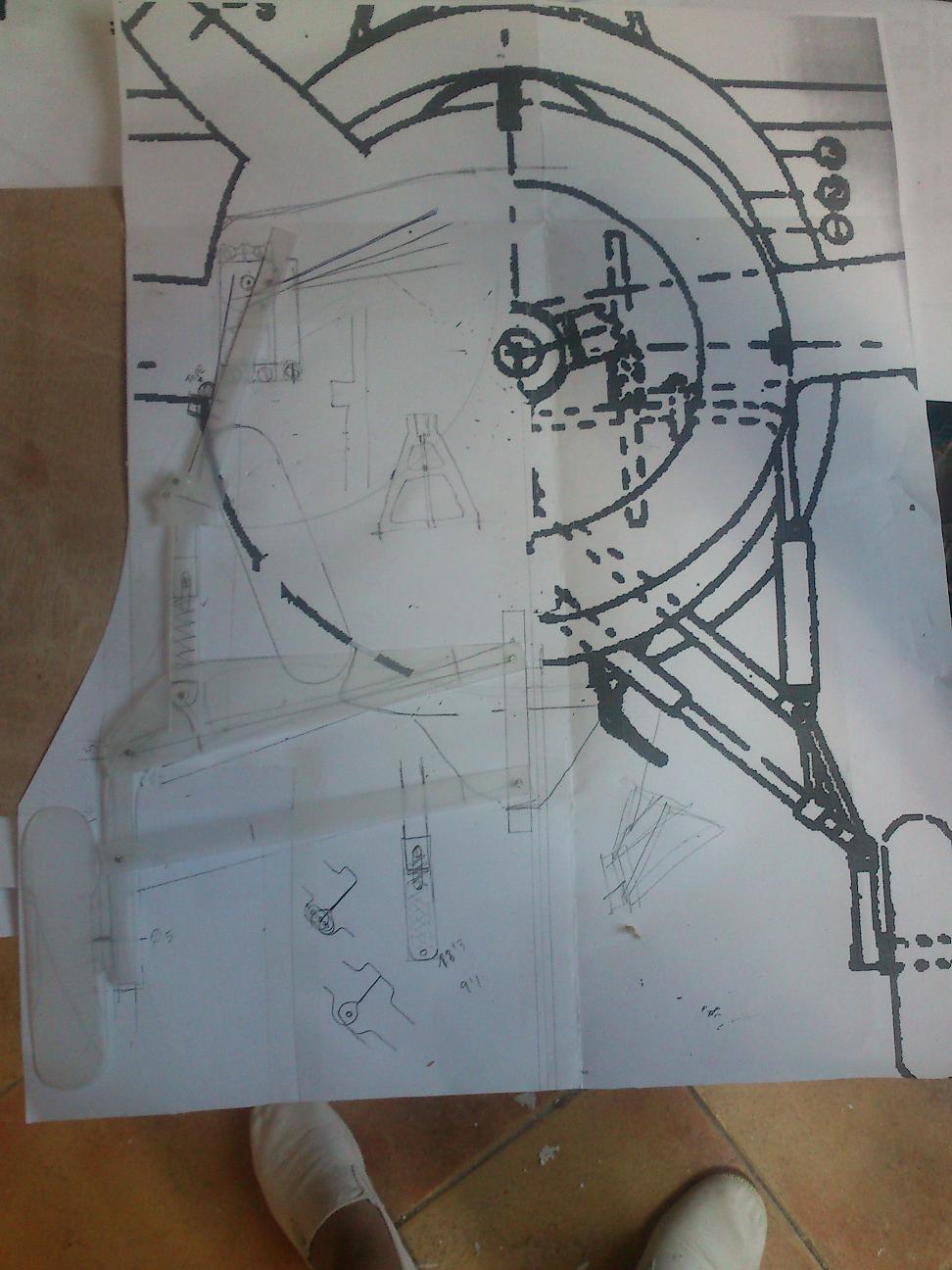

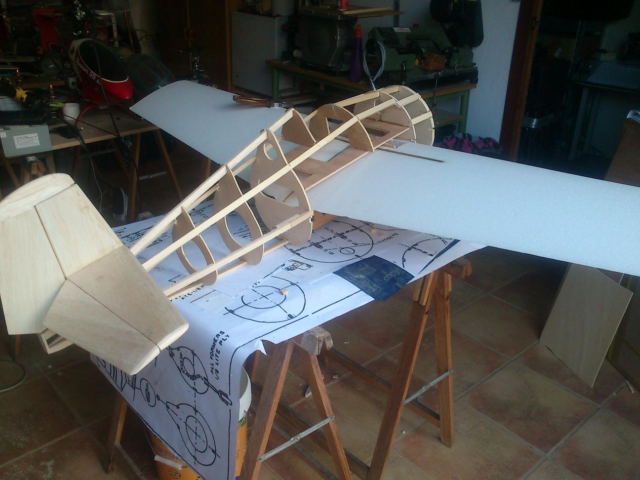

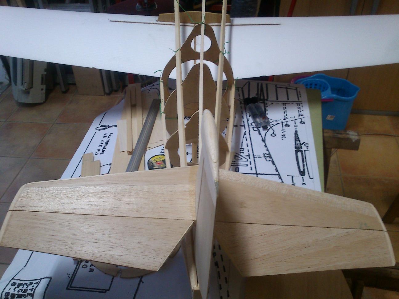

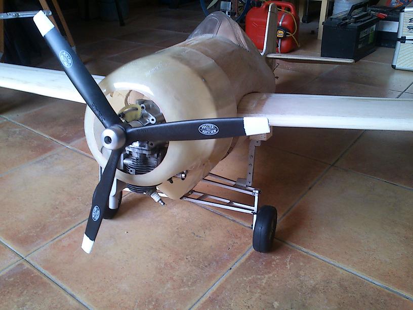

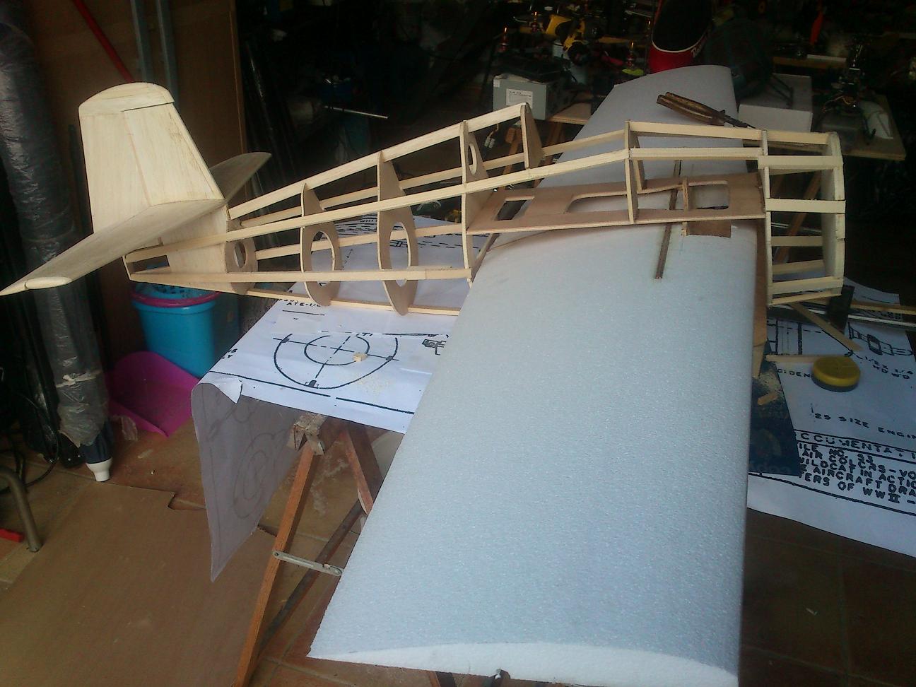

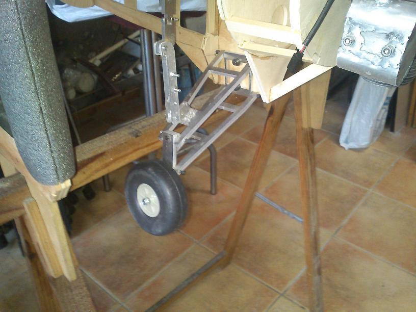

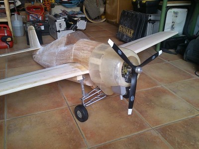

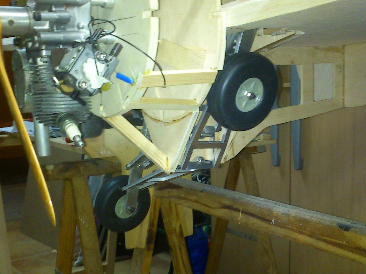

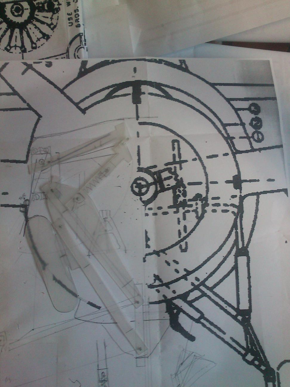

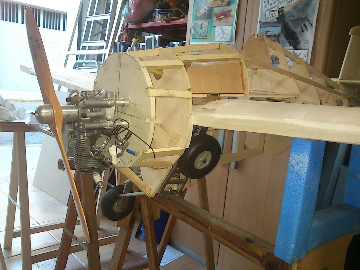

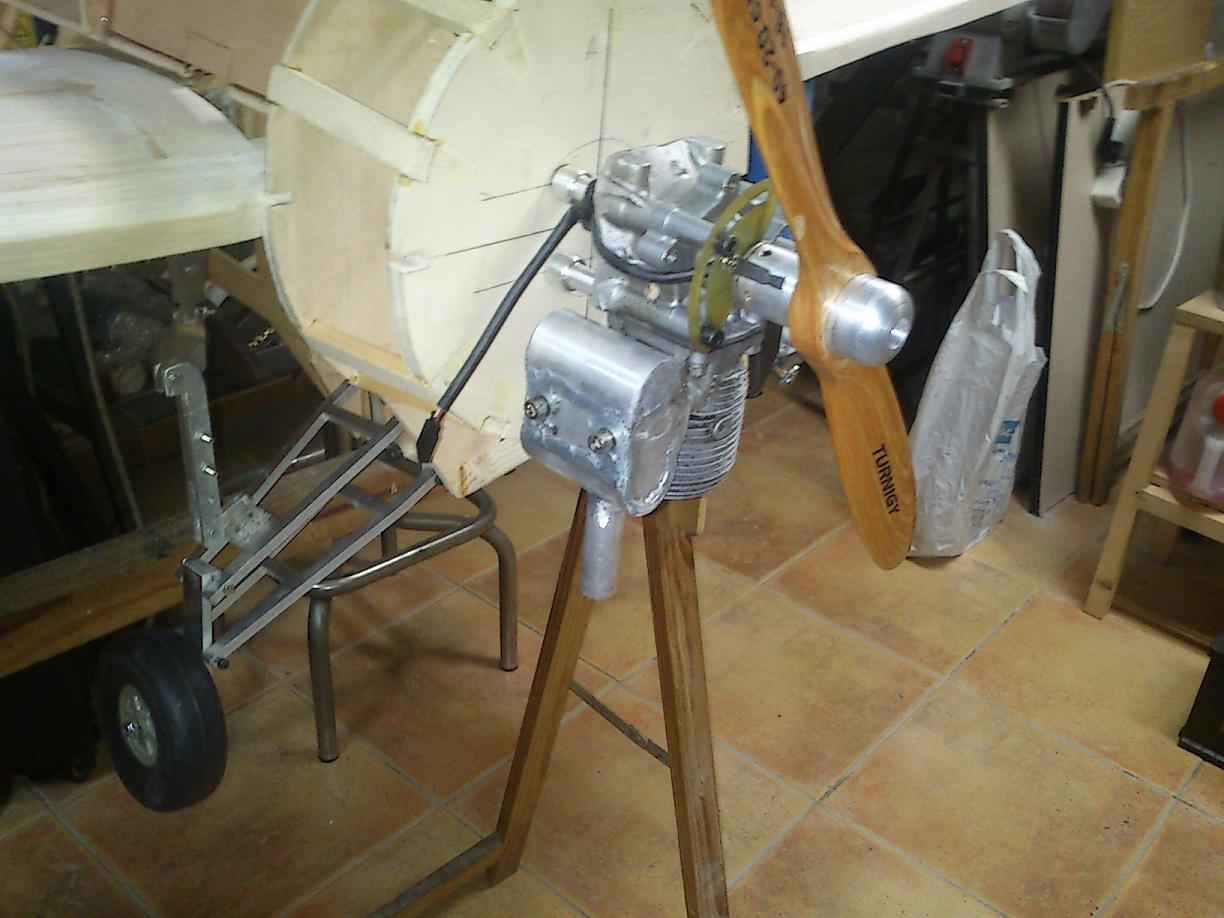

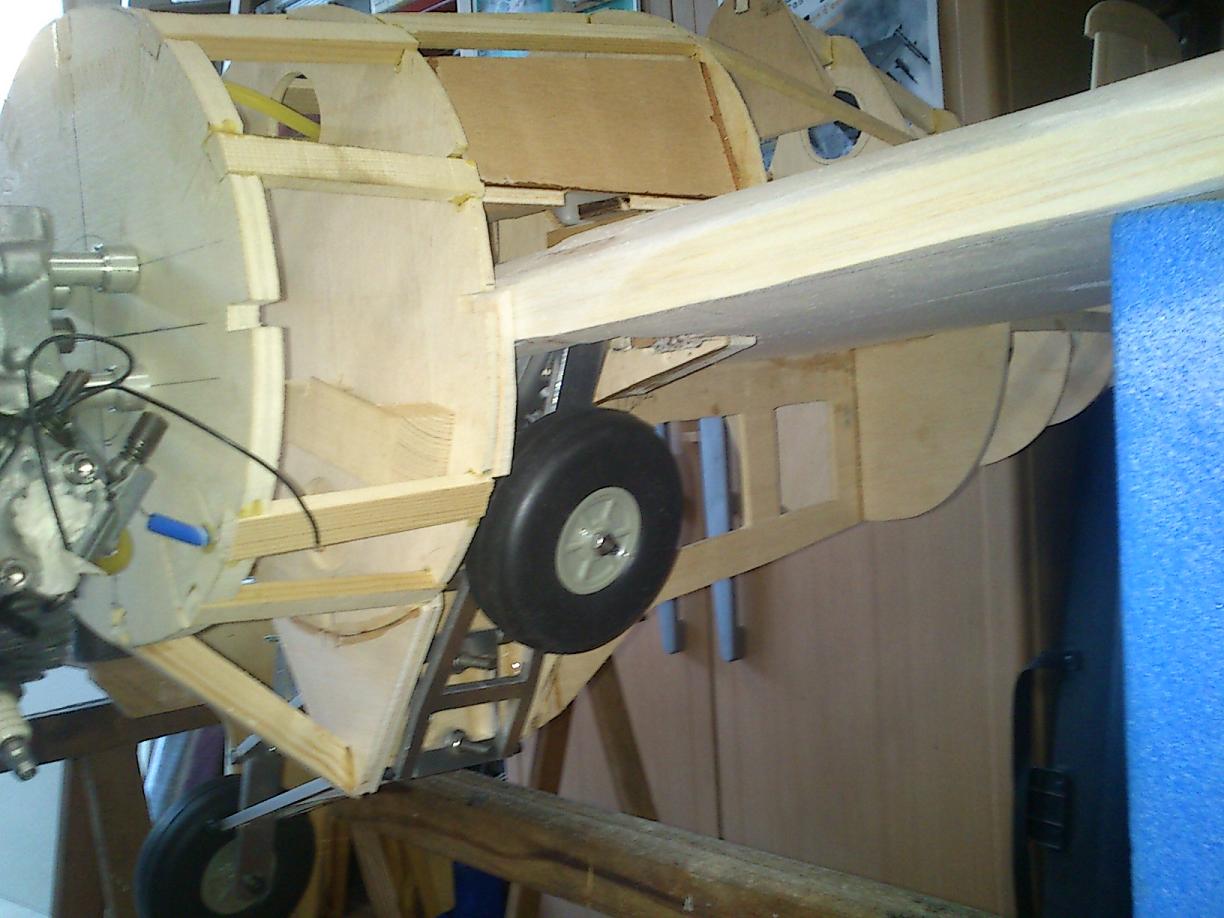

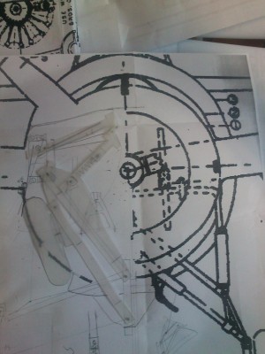

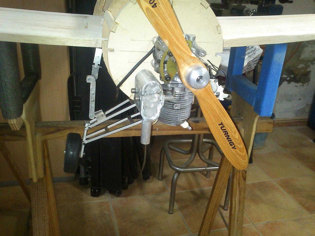

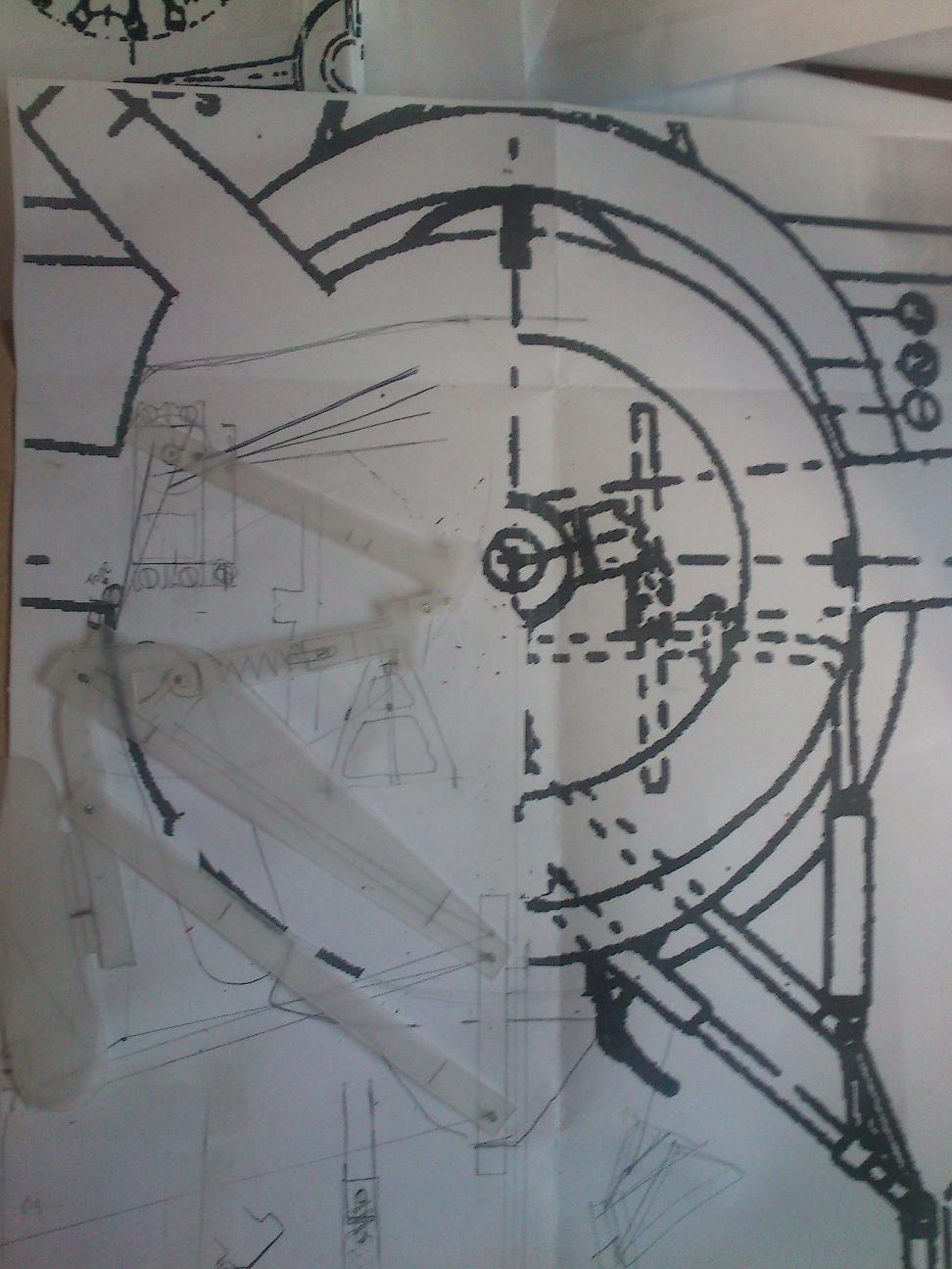

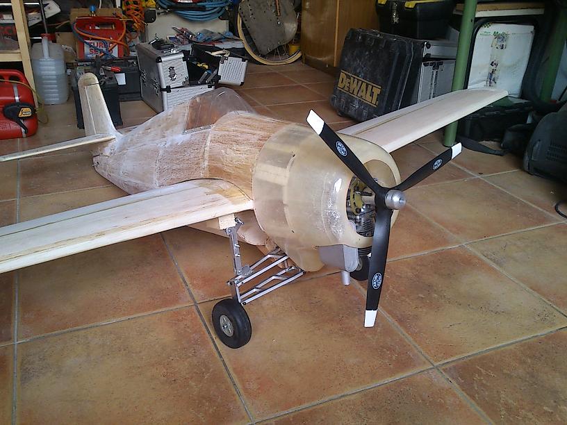

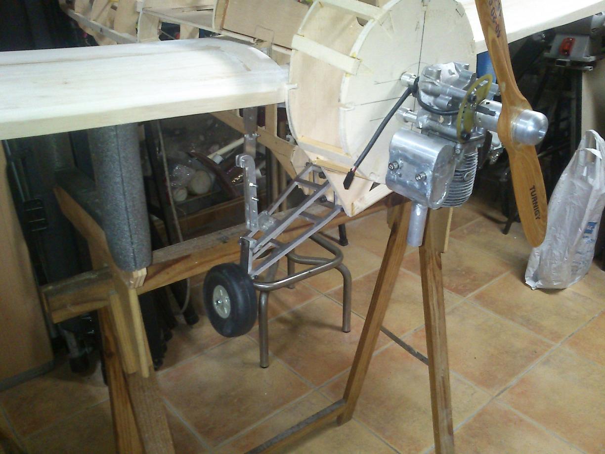

Os mando una fotos de mi proyecto, grumman wildcat con el tren retractil que se esconde dentro el fuselaje.El tren lo he diseñado con el autocad y me lo han cortado en aluminio y parece que ya funciona mas o menos bien.
Por termico
#1202907
¿Como va es Wildcat?
¿Has tenido que hacer muchas modificaciones al motor?
Por rafelo
#1203099

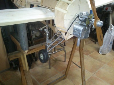

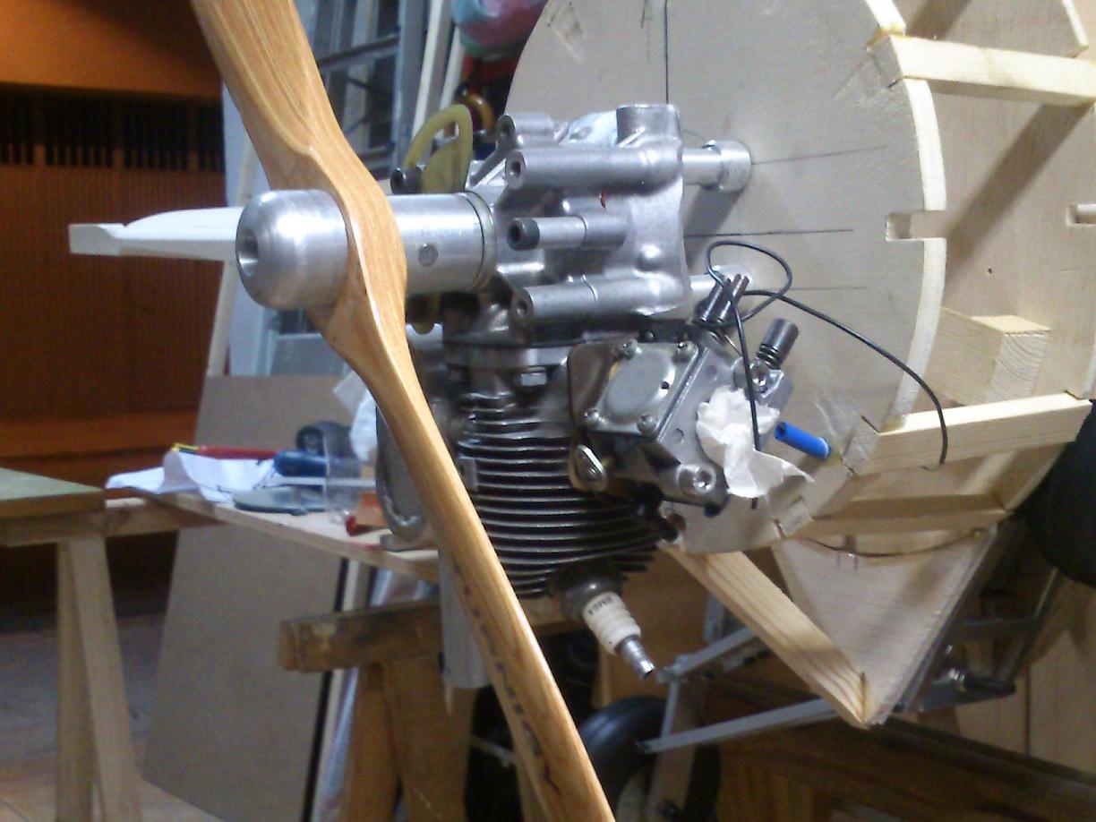

Hola, la verdad es que no, simplemente cogi la amoladora, le corte todo lo que sobraba, platinos, corte el eje que era largo,etc ,hasta que deje el carter con el cilindro. Lo unico que le tuve que hacer es un casquillo para poner el iman para el encendido y el asiento de la helice y los 4 tubos de fijacion del motor a la bancada del avion. Despues le compre un encendido de hobbycity y a funcionar.Este motor es perfecto para esta modificacion ya que el tamaño es perfecto, las fijaciones se quedan como uno de modelismo y aguanta mas que uno de modelismo ya que esta hecho para trabajar horas , lleva 2 segmentos en el piston en vez de 1.Es un kawasaki de 23cc, se utiliza bastante en desbrozadoras, bombas de agua, etc.Ya he moficado un par y van los dos de lujo.

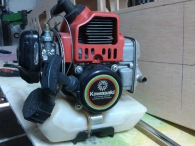

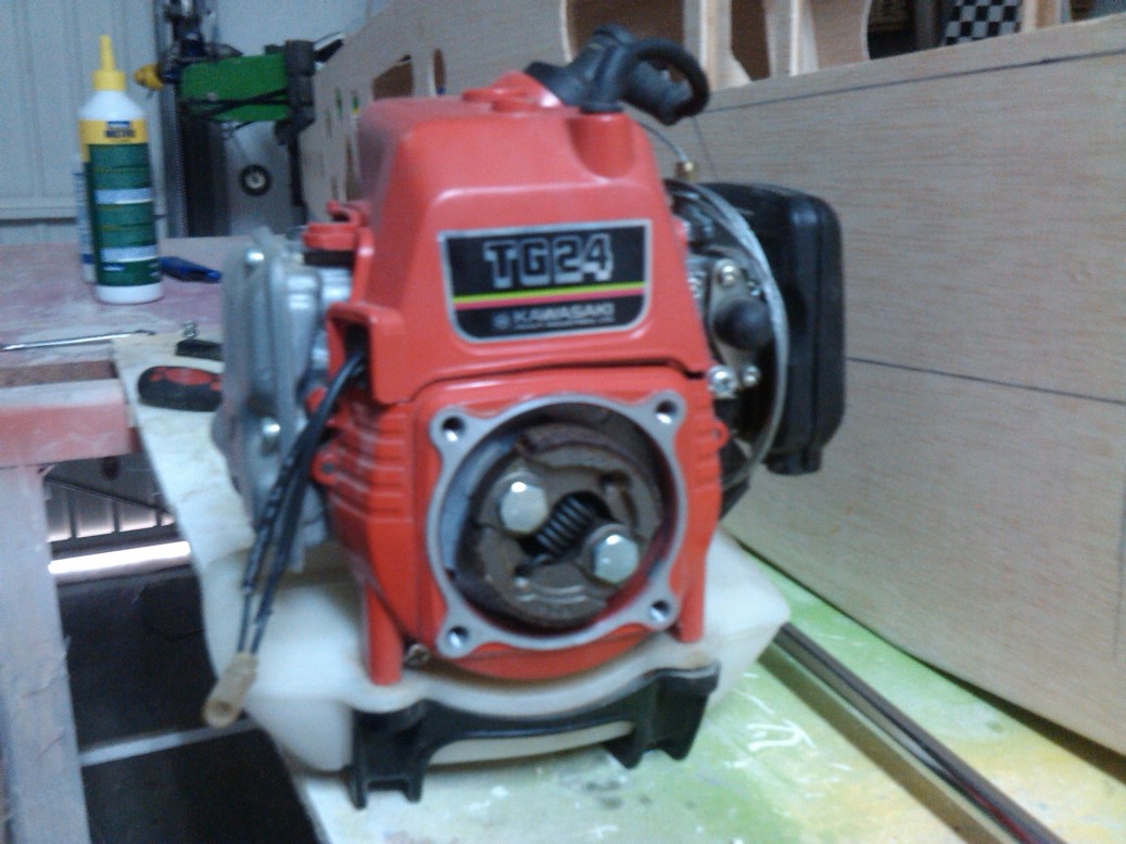

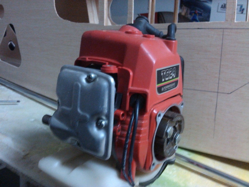

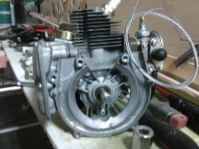

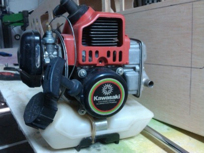

Ah, pues muy bien. yo es que tengo hace mucho tiempo un motor tambien kawasaky de una desbrozadora y me eché atrás porque lo mio no es la mecánica. ahora mi hijo está haciendo un avion de 4 metros y queriamos ver si se lo ponemos. Creo que son 24 cc por lo que pne en la pegatina pero no estoy seguro. Pongo unas fotos a ver que me dices.
Y... a ver si vemos más cosas del wildcat que nos desviamos por la tangente :lol: :lol:

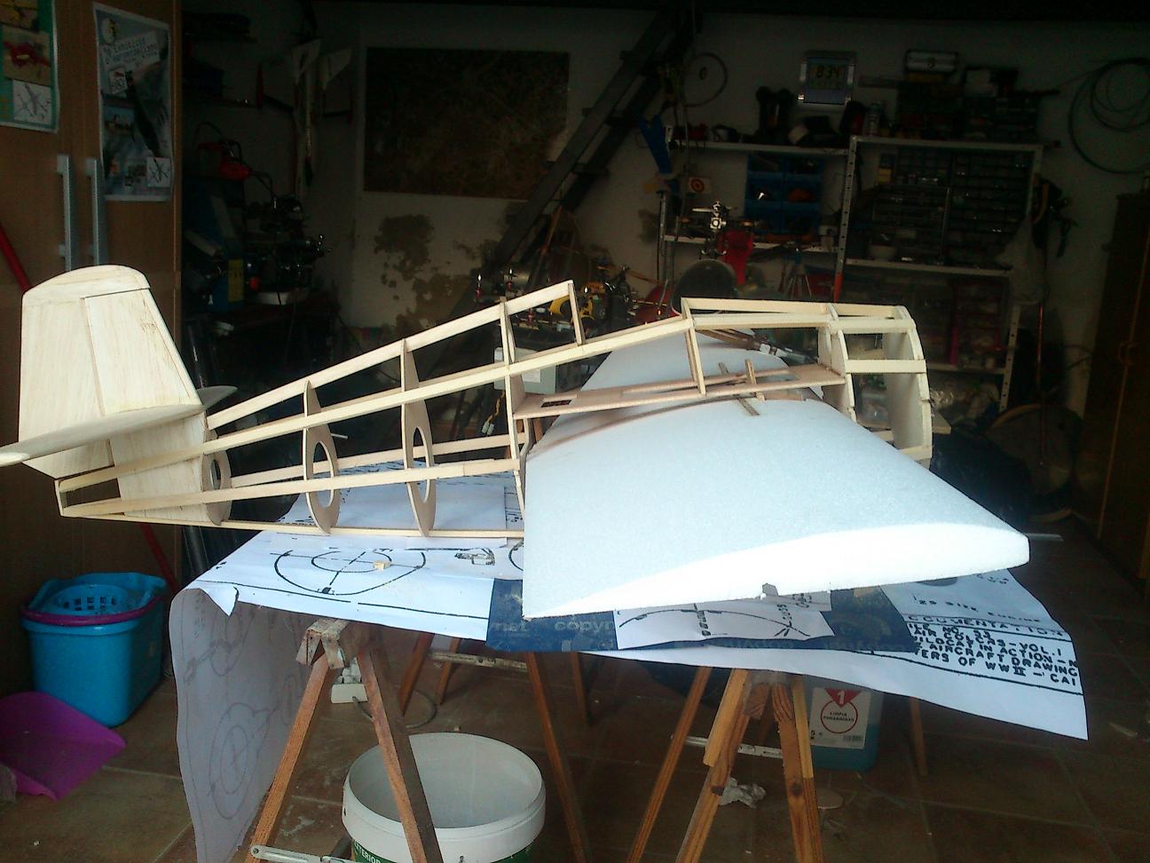

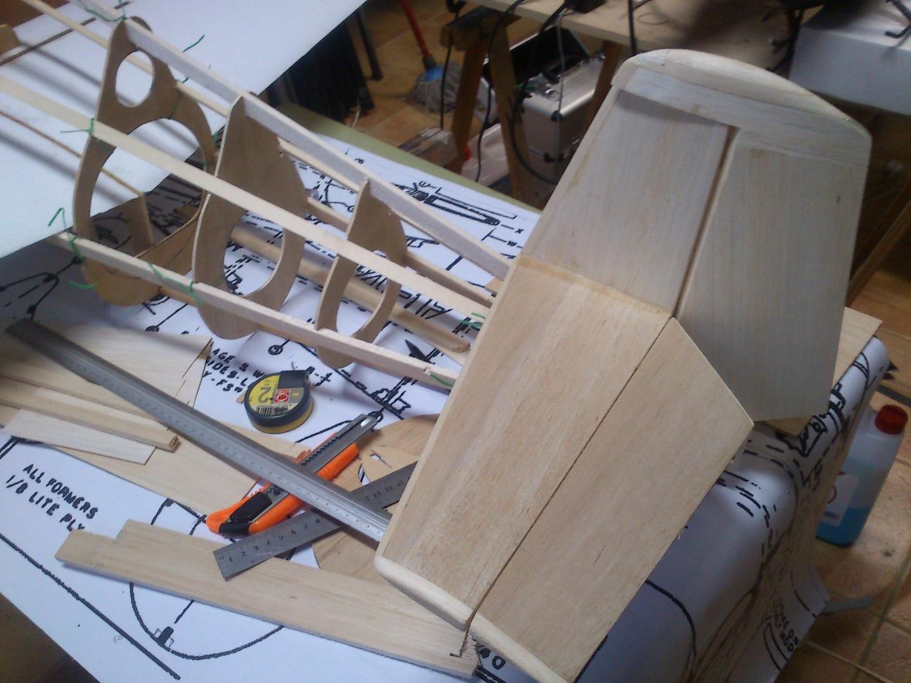

yo me estoy construyendo el hellcat pero eso va mas despacio.
muchas gracias por la info.

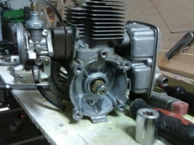

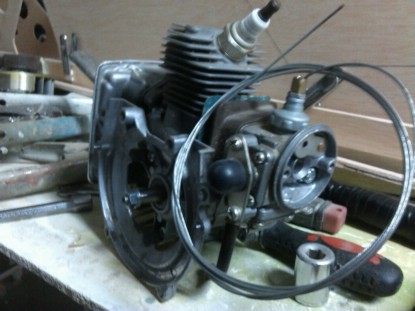

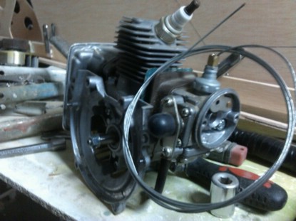

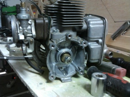

Hola, el motor tiene buena pinta pero puede que tengais un problema con el carburador ya que no parece ser un waldbro, puede ser similar y funcionar perfectamente, seria ponerse manos a la obra a desmontar tapaderas, filtros, arranque de tirador, magneto etc hasta dejarlo pelado.Mandame fotos cuando lo peles.Si estuvieses cerca de Valencia te lo podria mirar yo.Saludos
Por termico
#1203157
ok nos pondremos a desmontar y te envio fotos.
Muchas gracias
Por termico
#1203175

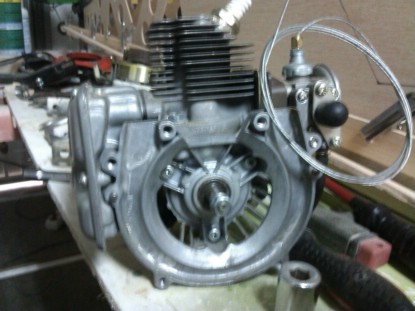

pues ya le hemos quedado pelao. A ver que te parece...

Buena pinta está cogiendo eso. ¿Que envargadura es?
Por termico
#1217055
Bufff!!!! ¿y no será excesivo ese peazo motor?
Por _ShoGo_
#1217140
Yo creo que para vuelo de maqueta sería como un 90 glow que más o menos equivale a un 15-20 de gasolina
