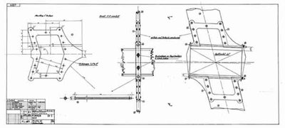

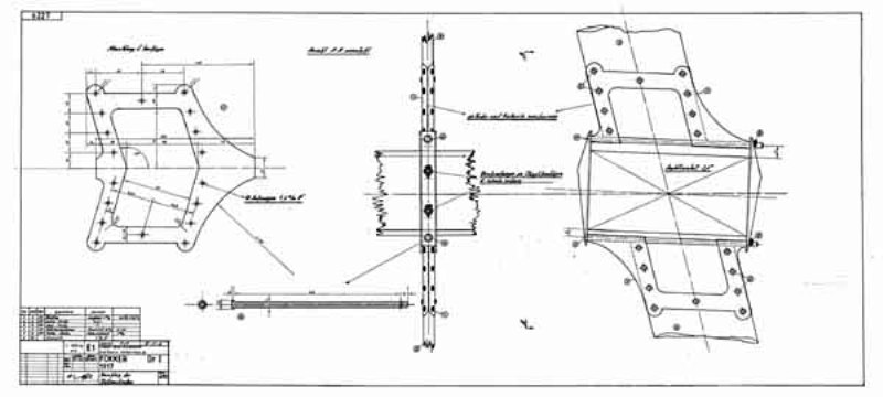

Como no recuerdo si ya la he adjuntado, y para que todos coprueben el alto grado de similitud con el original, adjunto una imagen con un dibujo técnico del sistema en cuestión
Lo único que me preocupa es que en el original el anclaje se realizaba al larguero del ala. En tu caso está ligeramente por detrás del larguero. Sé que la costilla en el punto de anclaje es doble.... pero.... ¿ponerle algún otro refuerzo tipo escuadra esquinera sería excesivo? Es sólo una de mis paranoias, pero si tiene un punto flaco sería ese, el de la retención de los movimientos laterales del ala. Es decir, que ante un golpe lateral sobre un marginal, el ala va a tender a desplazarse lateralmente transmitiendo esa rotación hacia los anclajes y, además, con una palanca añadida al asunto. Sólo es una reflexión sobre el asunto, espero no ofender al constructor, pero prefiero dicirlo y quedar por el "listo que todo lo sabe" antes que dar jabón.

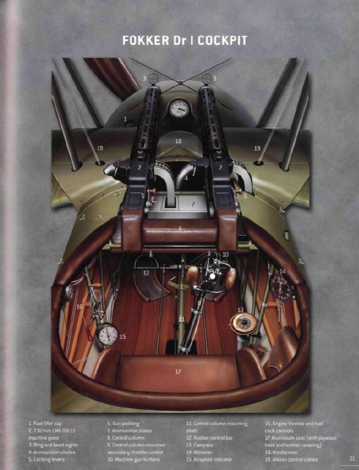

Para que te quedes tranquilo y te ratifiques en que el resultado es muy bueno te dejo esta ilustración del libro "Camel Vs. DrI"
Saludos y sigue así de bien. Paciencia, amigo, con esos indicadores, palancas,... que seguro que el resultado es tan impresionante como hasta ahora.
