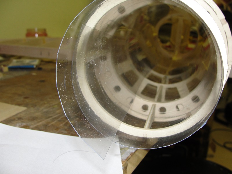

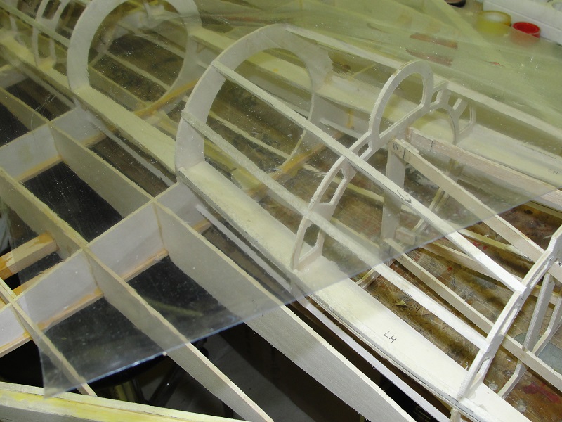

Pues parece ser que tiene que ir pegado, y presión y dilatación tendra, imagino que se generara bastante presión en la tobera de escape.

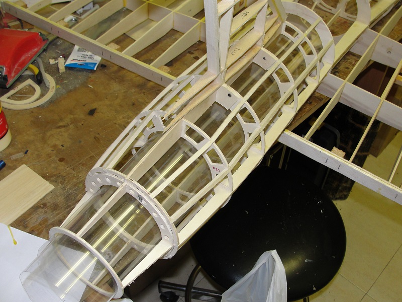

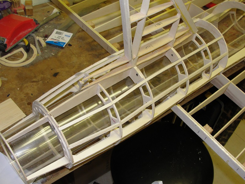

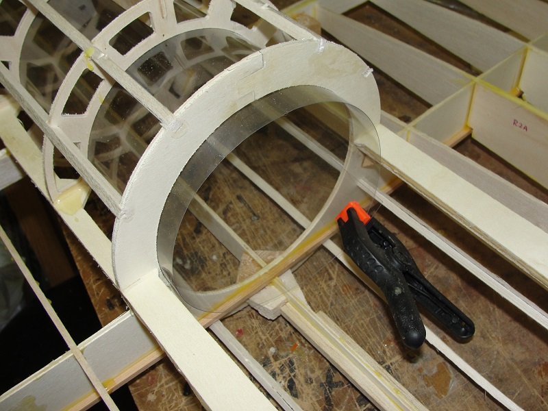

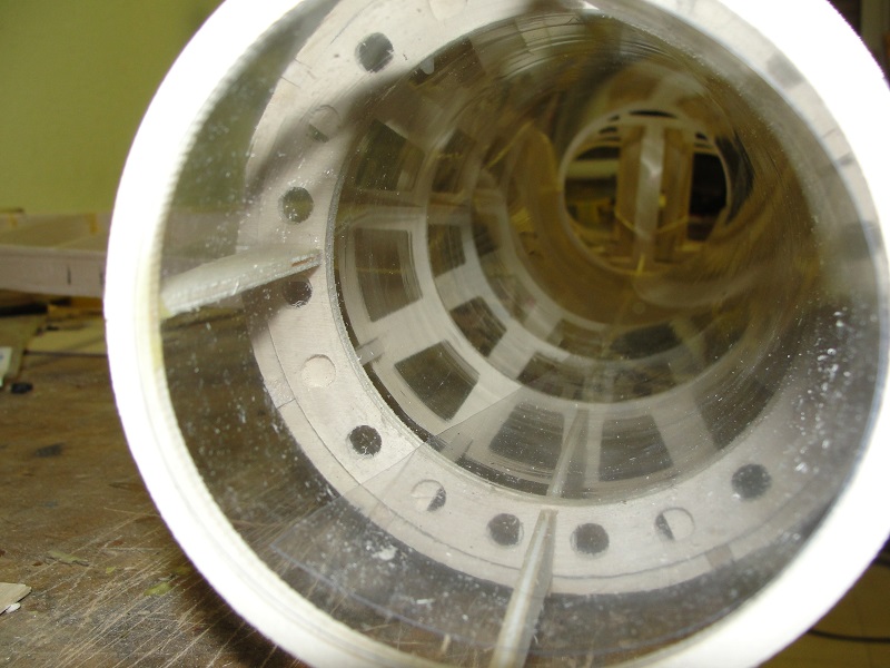

Unas fotillos de las pruebas que estuve haciendo, no terminan de verse muy bien, pero se aprecia que el resultado es bueno, el pvc se ajusta interiormente a las cuadernas como un guante, el tema es ahora dejarlo fijo.
He pensado en usar un globo, y una vez puesto el pvc y el pegamento, hincharlo, pero girando el propio pvc y sujetandolo con una pinza, se expande y se ajusta a las cuadernas, asi que no hara falta.

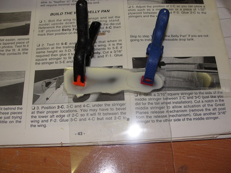

La ultima es una prueba que hice usando cola alifatica, por los bordes pega bien, pero el interior, al no entrar aire, nada de nada...

El uhu parece que va bien, madera contra pvc, pvc-pvc le esta costando un poco mas.
Lo puse hace una hora, asi que a final de noche veremos :)

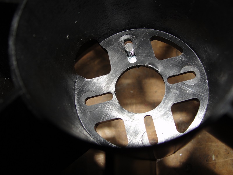

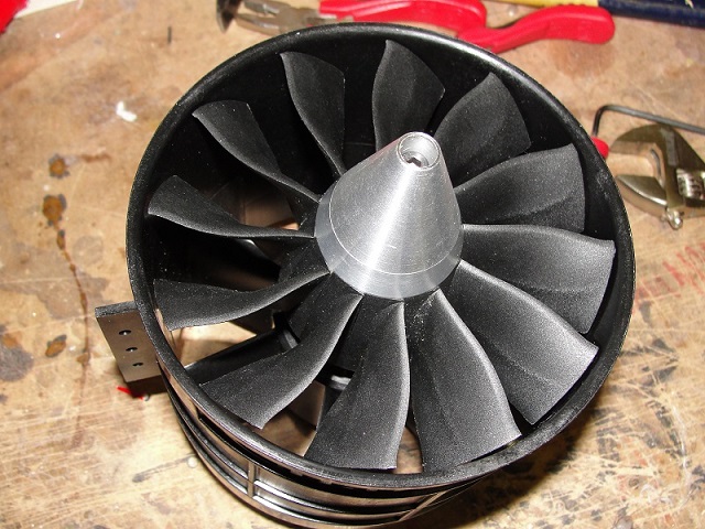

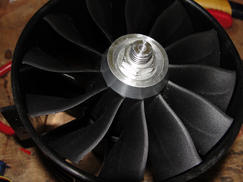

Pero vamos, ya tengo la EDF comlpeta, asi que la he dejado ya montada a falta de equilibrar.

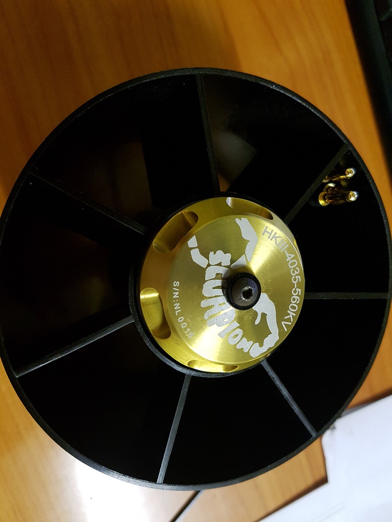

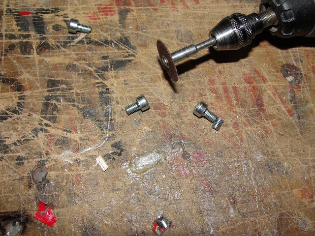

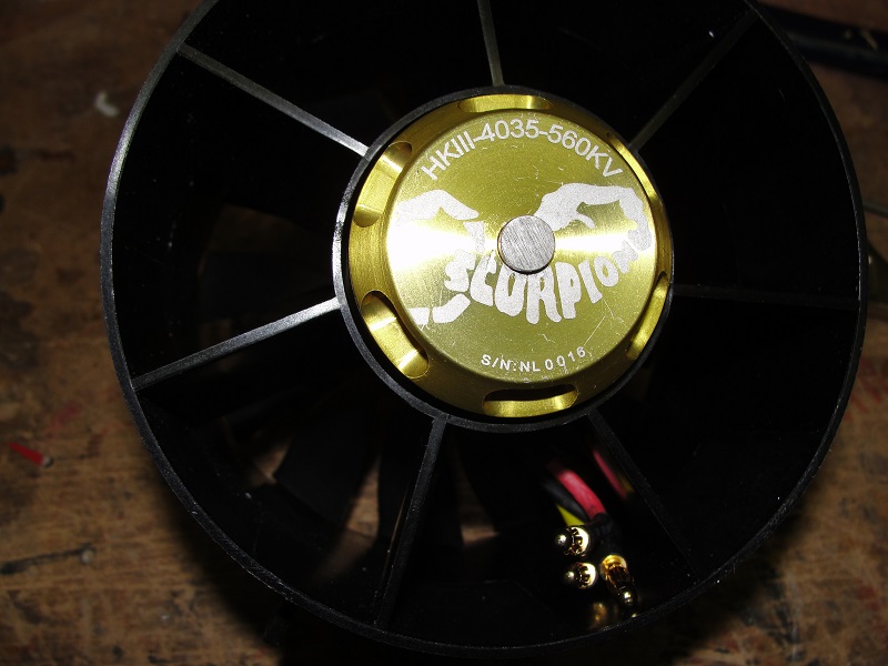

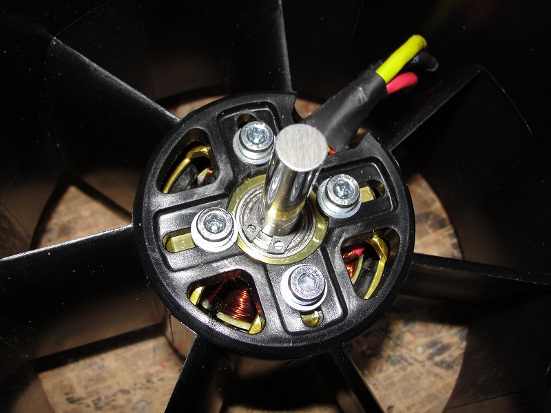

Al final, un scorpion 4035, tuve que adquirir por separado un eje de 8mm, el que viene es de 8mm internamente, pero la parte exterior es de 6mm. El motor le queda como anillo al dedo, la verdad.
Despues tuve que ajustar los tornillos de metrica 4 para que al apretar no tocaran nada "critico", y montar el conjunto.

las revoluciones por voltio de ese motor son 560 ?? me parecen muy pocas para un ducted fan que suelen trabajar por encima de las 16.000 r.p.m. por lo menos las de motor glow :shock: :shock:
