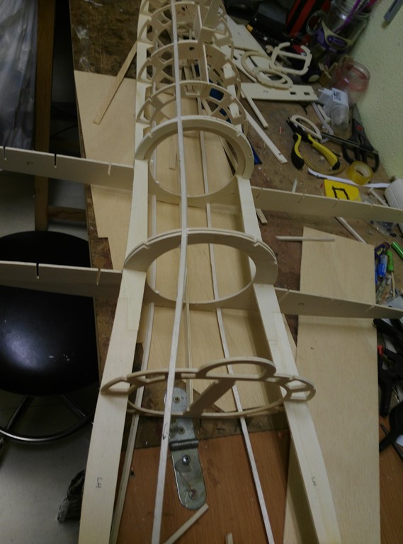

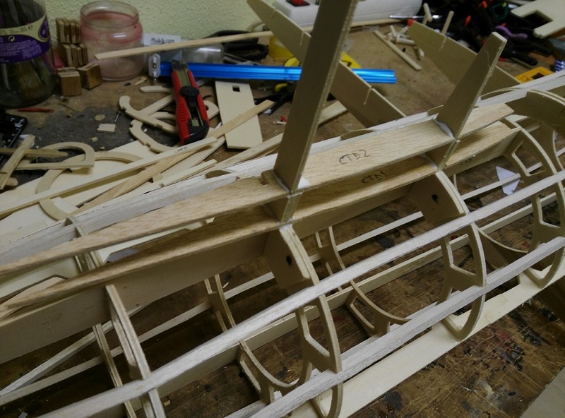

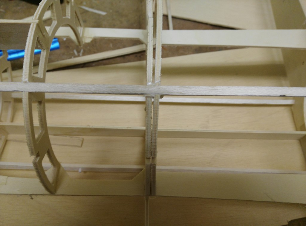

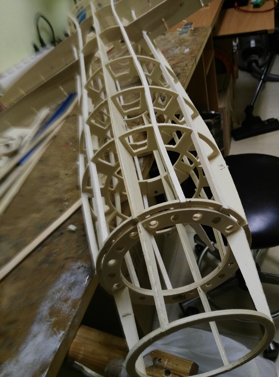

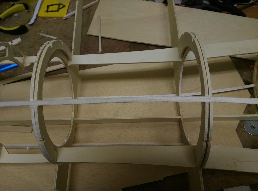

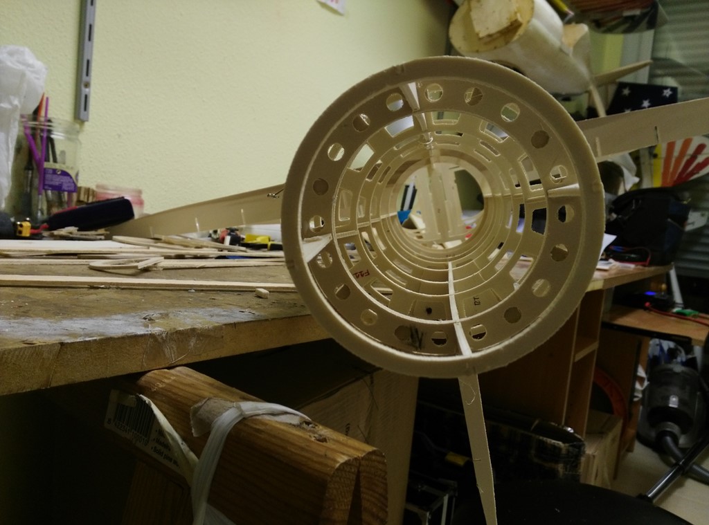

Continuamos.
Ahora empiezo a poner los largueros en balsa de 5x5 que recorren todo el fuselaje.
Entre las cuadernas C8 y C9 hay dos semicuadernas que hacen de tapa para acceder a la turbina. Hay que ponerlas ahora al pasar lo largueros, y a posteriori cortaremos largueros entre cuadernas y saldra entera.
Cuando peguemos los listones es importante dejar 1mm de separanción entre cuadernas, en mi caso, que voy a usar solartex blanco, y medio milimetro si se usa oracover, para que al poner el entelado no se quede todo el grupo forzado, y la tapa entre y salga con holgura.

Una curiosité... ¿No va entubado por el interior? Según creo es necesario para un buen rendimiento del fan.

Claro, estamos hablando del exterior.
El interior de la tobera habia pensado en lamina de radiografia (parte trasera) y balsa y manita de epoxy diluido delantera.
Tambien habia valorado plancha de aluminio de 0.2-0,5mm flexible.
Le he preguntado a Josep y me comenta que el usa PBC.
Eso sera el siguiente paso antes de forrar con balsa, primero hay que dejar preparados los interiores.

Que va, metes la lamina enroscada de la longitud de la tobera y sueltas, y ella sola se adaptara el espacio interior, porque no voy a hacerla justa, se solapara.
La parte delantera es otro tema, Josep me ha dicho que use balsa de 3mm para la zona vertical y PBC para la zona curvada, y todo muy bien pegado, en la zona delantera se produce depresión, por lo que me ha comentado.

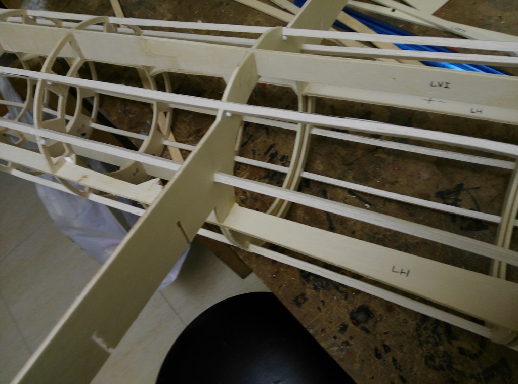

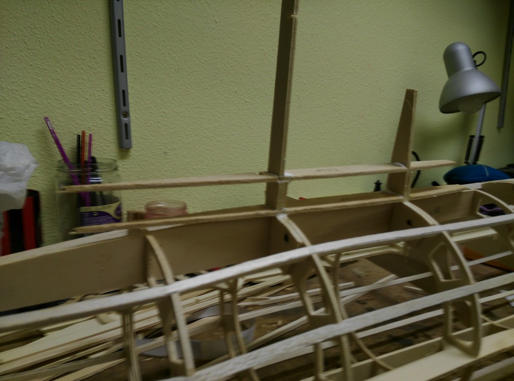

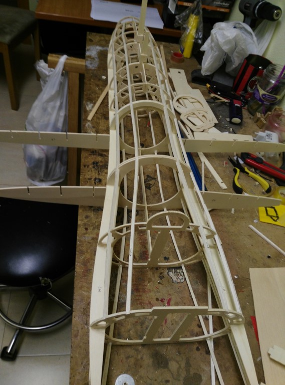

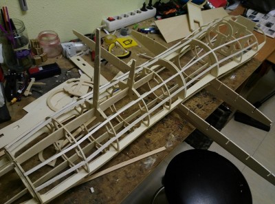

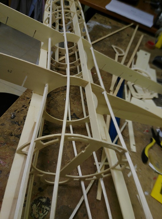

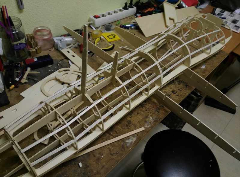

Terminamos de poner los listones de 5x5 que recorren el fuselaje!
Hay un tramo, entre cuadernas C7 y C8 (centrales) que el liston va interiormente por ellas. Hay que meterlo primero y despues desplazar para dar algo de cola y pegar ya en su posición a lo largo del fuselaje.

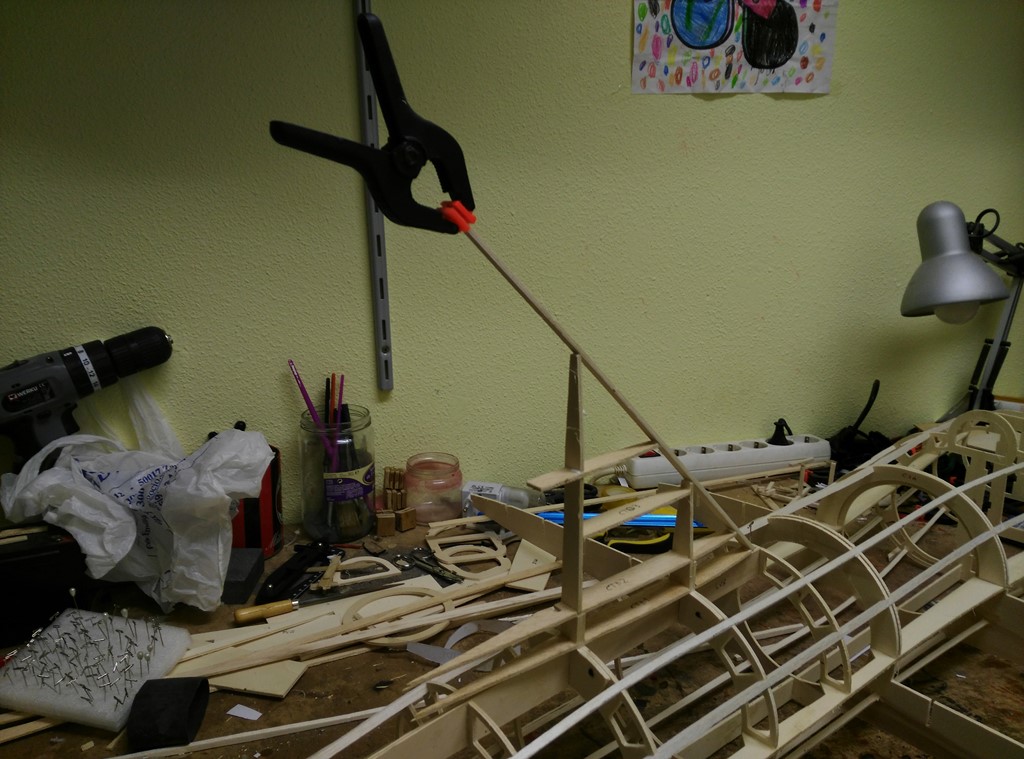

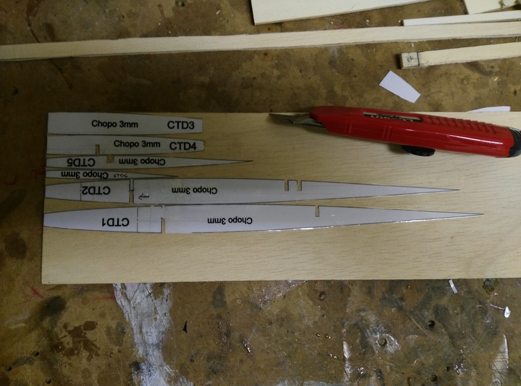

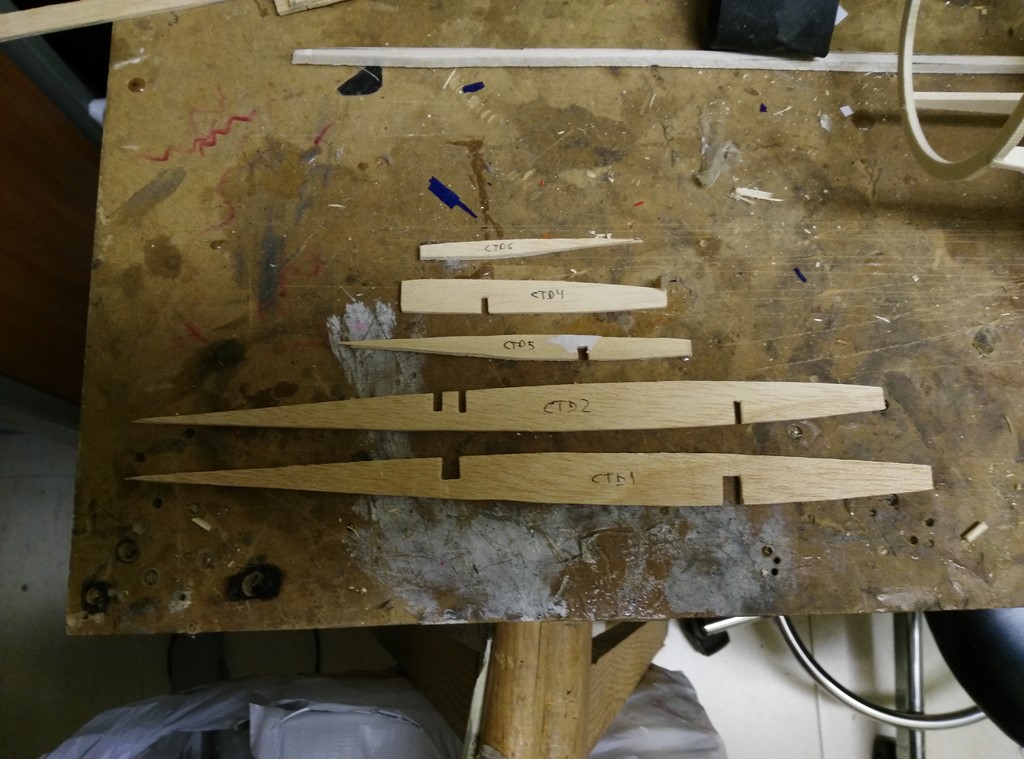

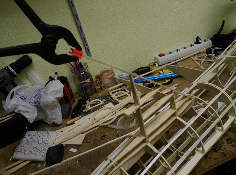

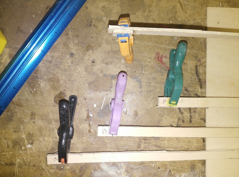

Ahora nos ponemos con el timon!
Como las costillas del timon no me venian cortadas lo primero preparar las plantillas para cortar sobre el contrachapado y despues tirando de cuter, cortar con calma y paciencia :)
El borde de ataque es un liston de balsa de 12mm, pero antes va una varilla de chopo, que como era complicado fijar con alfileres opte por una solución facil, ponerle una pinza en la punta y que la gravedad hiciera el resto :)
