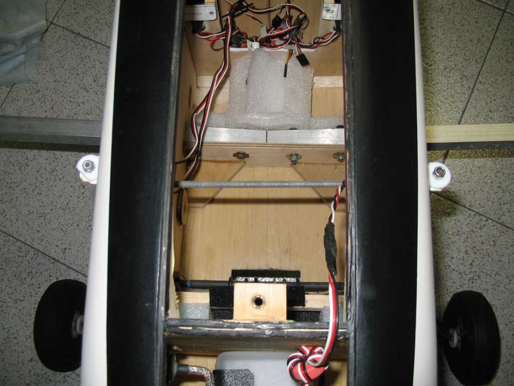

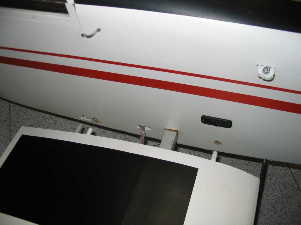

Os pongo unas fotos del amigo marcos para que veais como sujeta el el ala. Espero os sirva
Por paquitosoler
#345378
otra
Por mariop47
#345391
que hay ??
paquito , ya que veo que tienes acceso a esa pawnee, podrias ,por favor :roll: :roll: hacer unas cuantas mas, (tren aterrizaje,tapas de acceso,abisagrado de flaps-alerones , etc)
cuantas mas mejor :twisted: :twisted:
saludos y gracias
mario

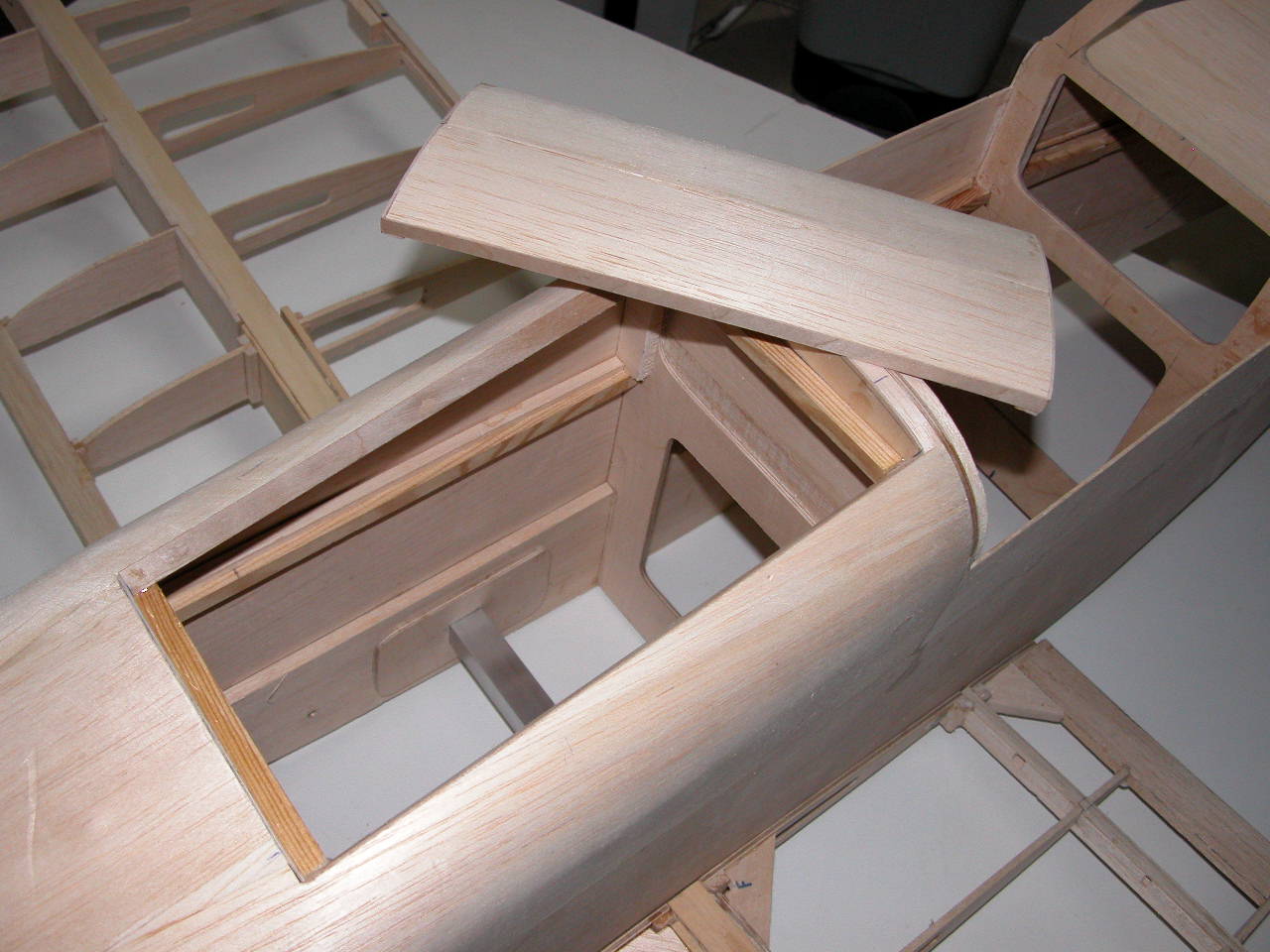

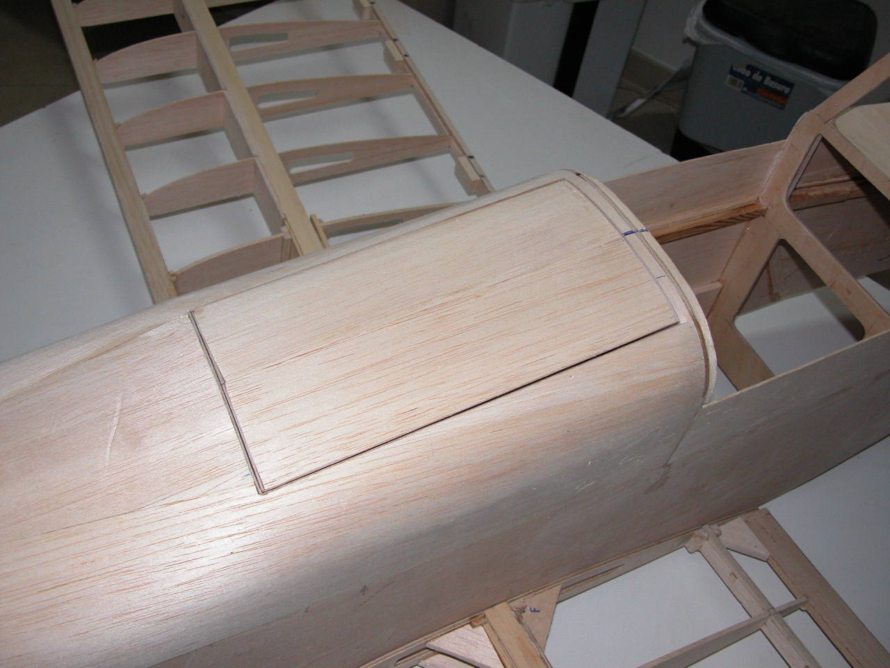

Por Jose Ramon Ibañez Subiran
#345686
Hola Mario:
Veo que estás aligerando el fuselaje abriendo huecos. En el kit viene macizo y estoy pensando en hacer lo mismo. ¿Piensas que perdera mucha fuerza?
Tengo intención de poner los sevos en la cola para no emplear barillas largas y aumentar la precisión de los mandos.-
Saludos:
Ramón
Por mariop47
#345702
hola
este cajon solo es el refuerzo interior,por fuera los laterales seran de balsa de 3mm con largueros de balsa de 6mm haciendo celosia.
por fuera no tendra ningun hueco.
yo tambien le pondre los servos de profundidad detras y el de direccion delante con sirgas cruzadas, a toda la cola desmontable ( en proyecto)
mario

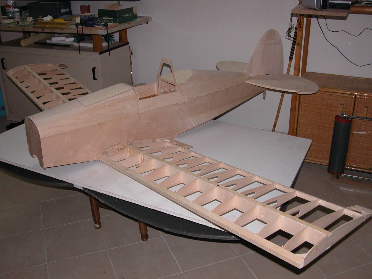

#377219
Hola Mario:
Despeus de muchos porblemas la cosa va tomando forma...
A ver que opinas...
Saludos:
Ramon
