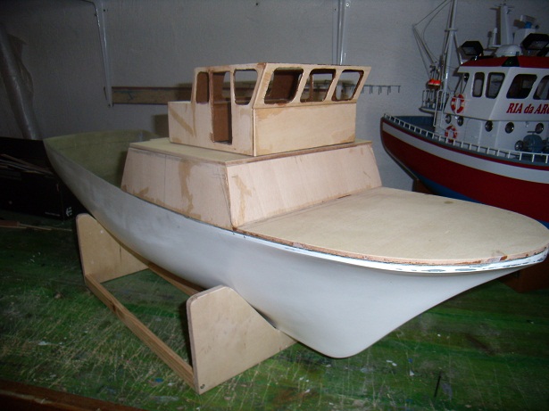

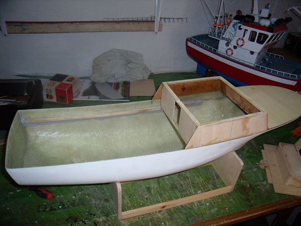

Bueno , pues esperando la llegada de un variador , para poder hacer la botadura del Ria da Arousa , ya está puesta en GRADA un nuevo casco , para hacer otro pesquerito , el MAR de AROUSA , haber si puedo compaginar su construcción , con el montaje de una Cessna 182 de 3040mm , para motor de 50cc , creo me espera unos meses de curre :wink:
Datos del MAR de AROUSA
Típico barco del cerco , con puente a proa y a una escala de 1:25
eslora ........... 900 mm
manga ........... 250 mm
puntal ............ 180 mm
como una imagen vale mas que mil palabras , unas fotitos del barquito en cuestión

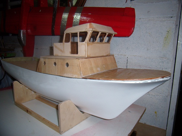

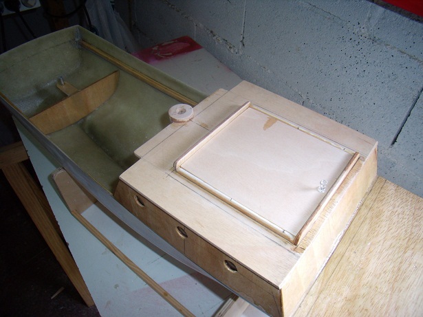

Bueno , pues en el tema del nuevo barco , esto va viento en popa , reportaje grafico de los avances del MAR de AROUSA

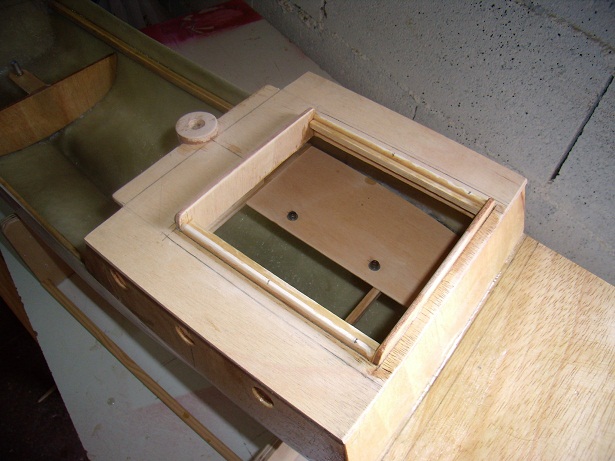

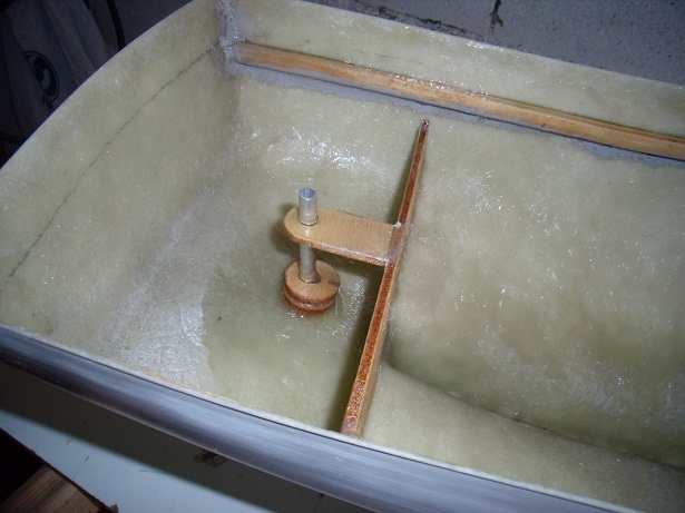

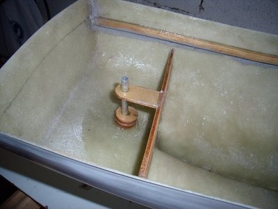

este es el alojamiento del timon , tubo de aluminio con con un agujero para 5mm y bien reforzado

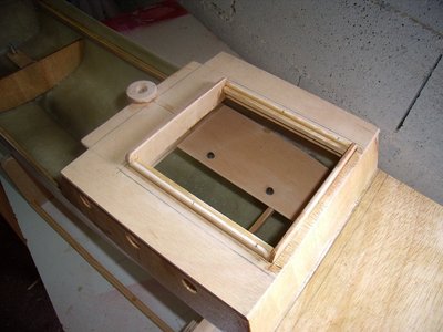

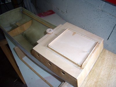

bandejas para la electrónica , por supuesto desmontables...
para poder sacarlas por el tambuche del puente

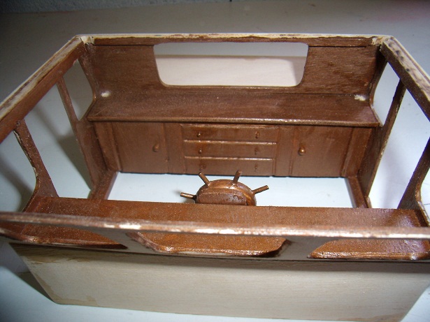

este es el piso del puente , desmontable tambien...

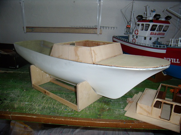

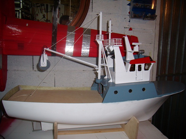

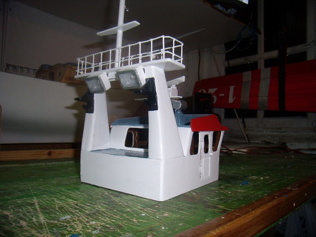

Ahora vamos por el puente , así es como va quedando , ! anda que no le falta na !
aquí el puente con su techo con bisera , no vaya a ser le le ciege el sol al patrón

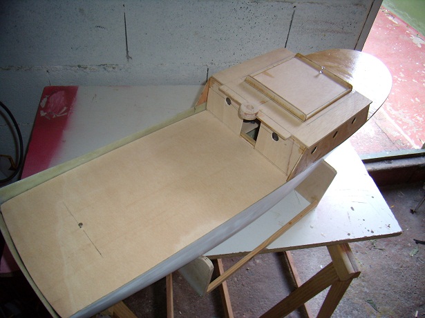

aquí con la cubierta de popa
bueno ,por ahora es todo , vista de como va quedando el pesquerito

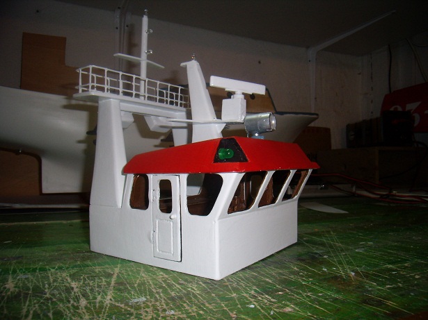

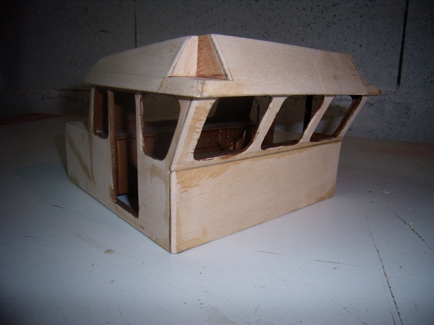

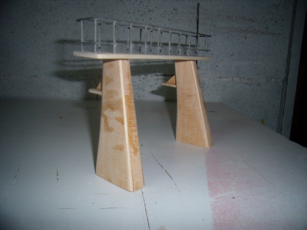

hoy estube cortando maderitas para hacer el palo - arco del puente , donde van alojadas las chimeneas , los reflectores y antenas
Poco a poco va cogiendo forma el puente con todos sus accesorios

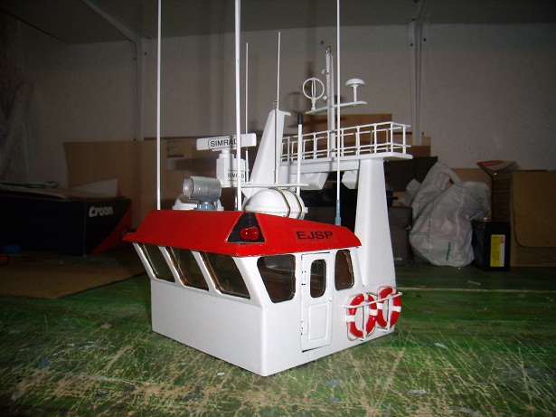

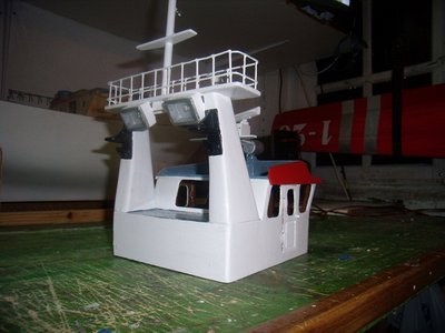

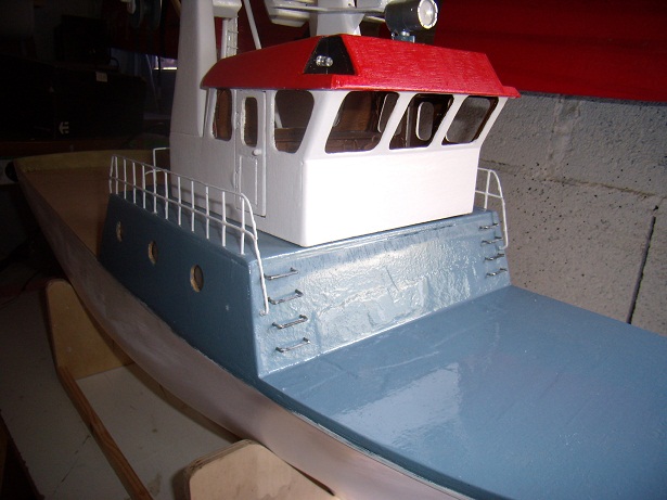

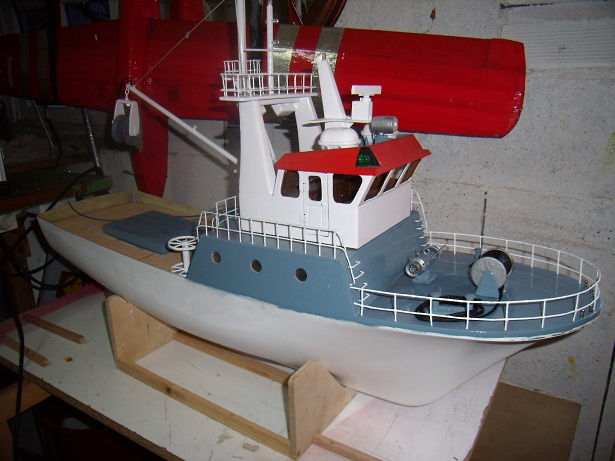

Retornamos con el barco compañeros , como hoy hemos tenido un verdadero día de perros ,no quedó mas remedio que quedarse en casa y aprovechar para darle un tirón al pesquero
El puente ya casi está listo , le faltan algún detalle , pero ya de vé como va quedar
Ya tiene sus luces reglamentarias : situación , fondeo , reflectores para cubierta , interior puente , etc , tambien le he puesto un reflector para proa y funcional , vamos , que pueda girar , el radar tambien es funcional , está hecho con un mini servo de 9gr , al cual le quité toda la electronica , solo le quedó el motor , el cable de corriente va directo al motor del servo y lleva una resistencia para que gire sobre una vuelta completa por segundo

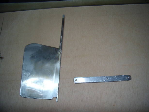

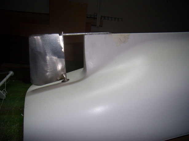

Ya preparé el timon con un pedazo de chapa de 1,5mm y varilla de 5mm inox. y la prolongación de la quilla para sujetar el timón con platina de aluminio de 3mm

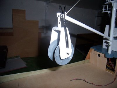

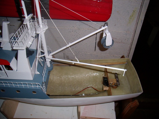

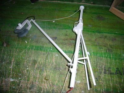

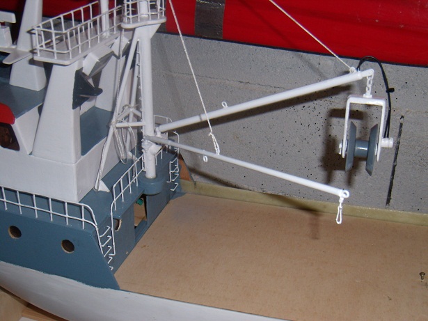

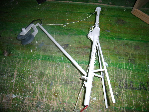

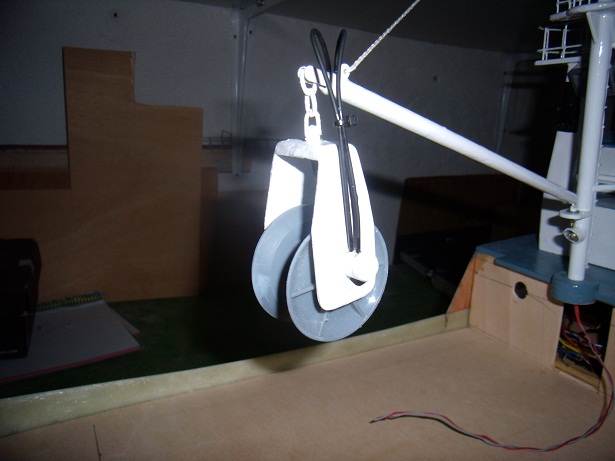

Tambien está listo el palo de popa con su botavara y el halador para subir el aparejo del cerco
halador con sus manguitos hidraulicos
vista de como va quedando el barquito

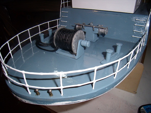

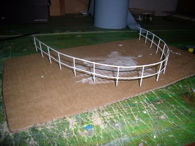

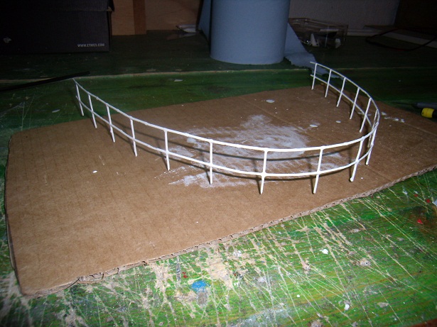

Que tal , vamos a la faena, estoy con las barandillas , están hechas con trozos de malla electrosoldada , la que se utiliza para los cierres , las hay de muchas medidas , son maleables para hacer formas y las encuentras en cualquier ferretería , y lo mas inportante , que son baratas

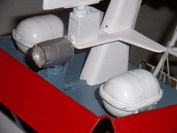

Buenas compañeros , despues de dos semanas de parón , seguimos con la construcción del Mar de Arousa

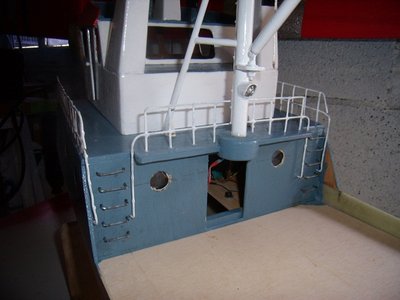

esta tarte quedó lista la barandilla de proa así como la botabara que se encarga de separar la tralla de corchos del aparejo , del costado del barco , tambien quedó instalado el servo del timón , !ah! , ya tenemos balsas salvadidas
unas fotitos para ilustrar
barandillas pintadas y listas para colocar
servo colocado
la botavara de marras
Un par de huevos sorpresa y poco de cuerda de nylon y balsas listas ,Y ESTO ES TODO POR HOY

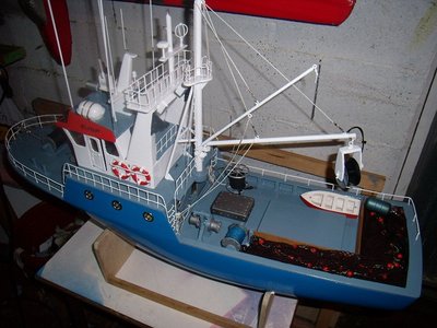

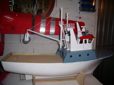

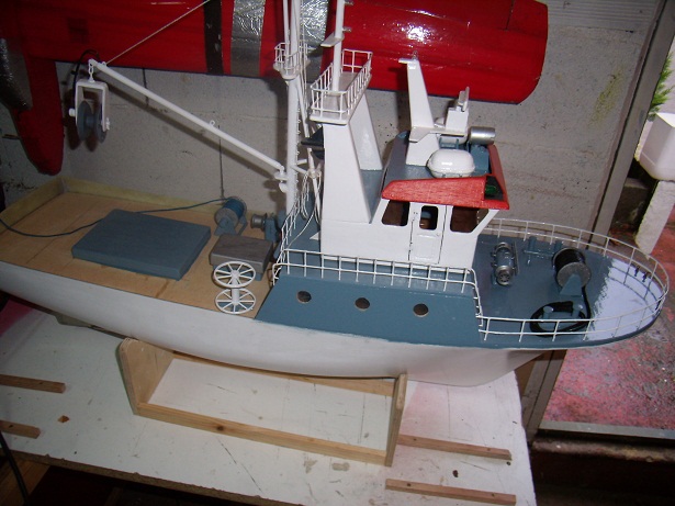

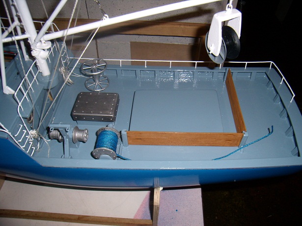

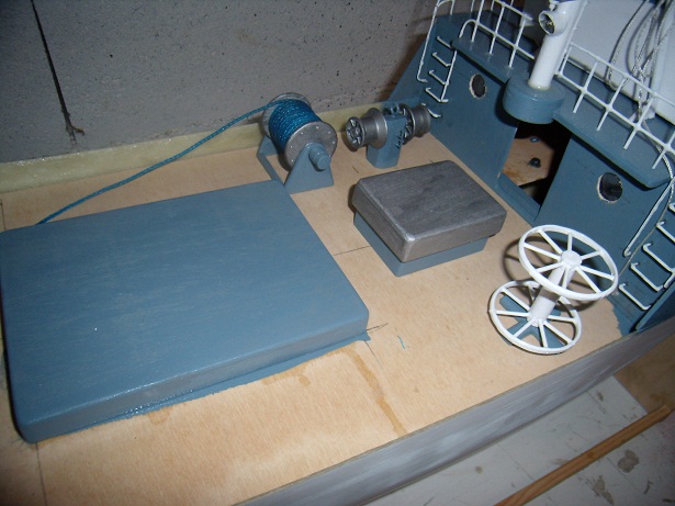

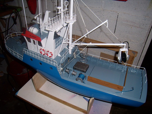

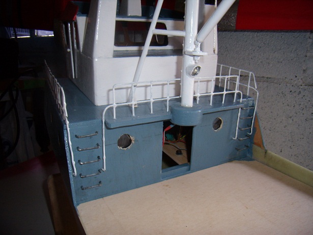

Compañeros , seguimos haciendole cositas a las cubiertas de proa y popa
En popa ya está hecho el tambucho por donde entrará la batería ( gel de plomo ) , los carreteles de los cabos , maquinilla-halador , y el tambucho de la nevera . Y en la cubierta de proa , las cornamuzas , las gateras , el carretel de las estachas de amarre y el maquinillo para templar dichas estachas
cubierta de popa
cubierta de proa
ESTO MARCHA BIEN
PERO QUE MUY BIEN

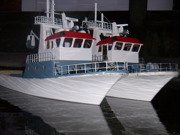

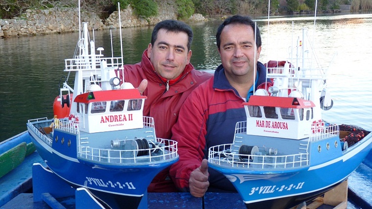

Que tal Compañeros , hoy le llegó el día de pasar ingeniero por el tema de la estabilidad al MAR de AROUSA y a su gemelo ANDREA II , creo que no lo comenté pero , el MAR de AROUSA tiene un gemelo , que lo está construyendo mi gran amigo Carlos ( asterix 68) , bueno ,despues de este inciso vamos al grano , despues de meter kilo y medio de plomo en la sentina , y una pesa de plomo de dos kilos simulando la batería ( va llevar una de plomo de 12v de 7 amp. con ese peso) , los barcos obtuvieron sin promemas sus certificados de estabilidad
PUES PARECE QUE PLANTA BIEN EN EL LIQUIDO ELEMENTO
PERO QUE MUY BIEN

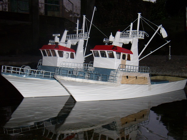

FOTITO DE LOS GEMELITOS
OTRA MAS DE LOS GEMELOS
EL MENDA CON SU PESQUERITO
Y AQUI MI BUEN AMIGO J.CARLOS CON LOS GEMELOS

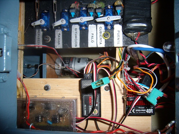

Bueno , pues en las horas libres de este finde , quedó lista toda la electronica para la propulsión del barco y tambien la instalación de las luces , ! joer ! , un rompedero de cabeza menos , ahora a centrarse en los ultimos retoques del castillage y de pintura (casi nada ) , pero bueno ya falta nenos para la botadura

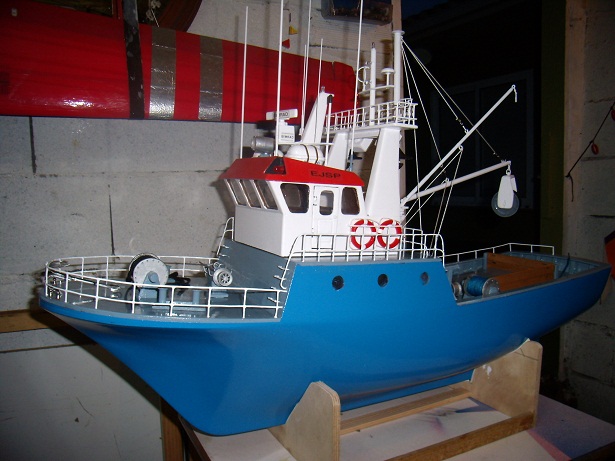

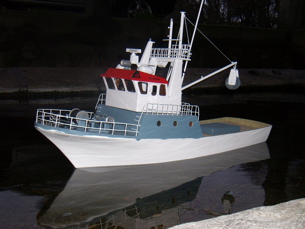

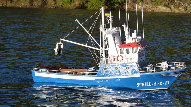

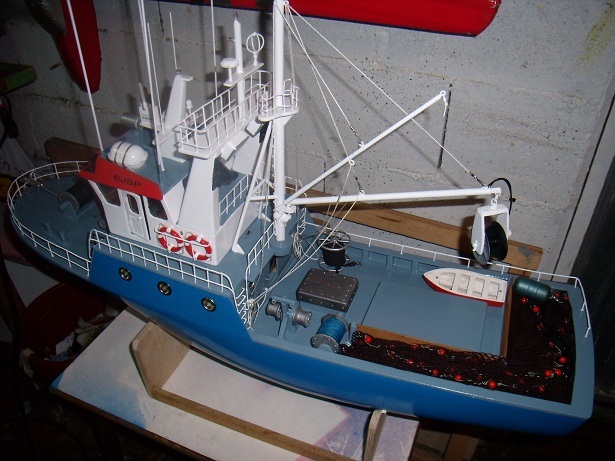

Que tal compañeros ,el Mar de Arousa va viento en popa , ya va cogiendo color , que poco le falta ...
los últimos avances
La cubierta de popa esta lista con toda la maniobra , ! bueno ! le falta la red de cerco , que tambien la va tener

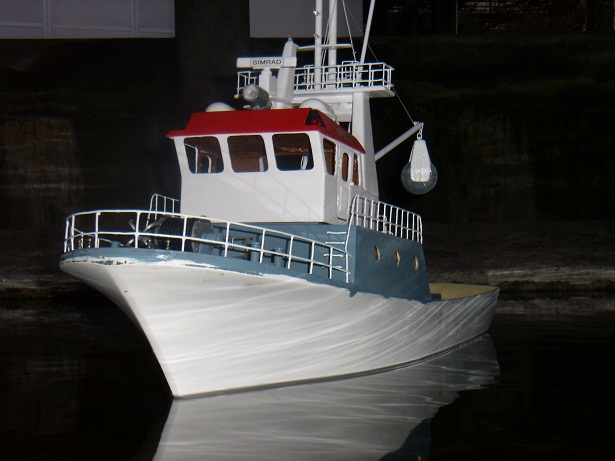

El puente ya tiene los cristales , las antenas y los aros salvavidas
La siguiente instantanea muestra la " cocina " aquí se puede ver los servos que accionan las luces ,radar y reflector con la batería lipo de 3,7 de 1300 mah que alimenta las luces , se vé tambien el motor , el variador , receptor y el modulo de sonido
aquí se vé como va cogiendo color
y esto es todo , "por ahora"

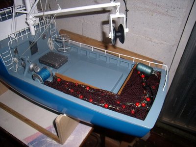

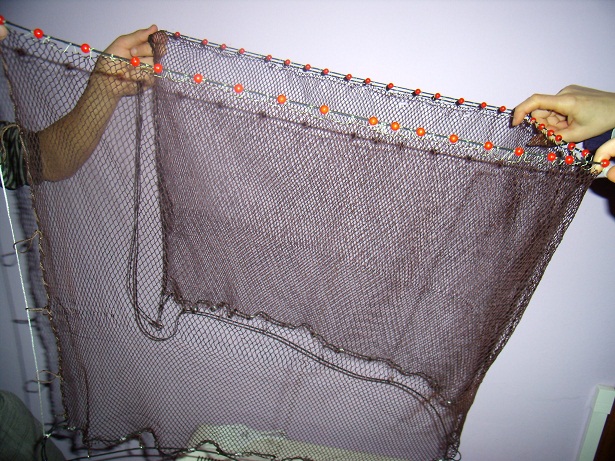

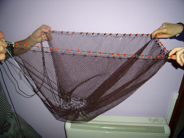

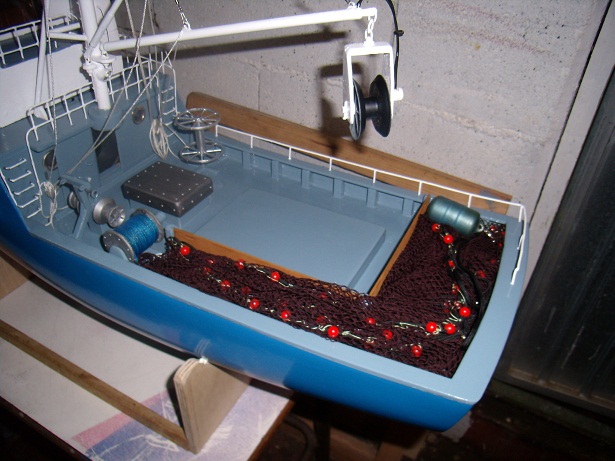

Bueno , pues ya tenemos red para pescar , ya que la lluvia , mas bien el dilubio que está cayendo por estos lares , no nos deja salir de casa , púes aprovechamos para hacer la red de cerco con su jareta
Aquí la jareta haciendo su función
Aquí , la red ubicada en su sitio
y aquí el barquito preparado para pescar

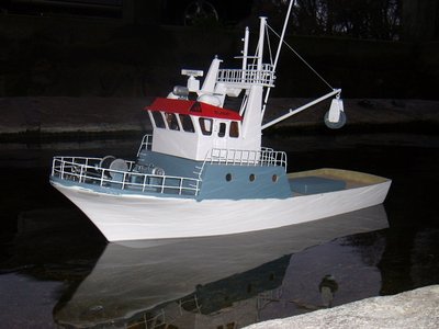

Muy buenas compañeros , ayer llegó el día de poner mis pesqueritos en su medio , para pasar la revisión de estabilidad y navegabilidad ,y sin problemas , consiguieron sus respectivos certificados ,el lugar , un depósito de los que se utilizan para cargar de agua los depósitos de los camiones contraincendios en la temporada de verano, bueno, el sitio no era el mas idoneo , pero para tal fin , era suficiente . A día de hoy el censo de pesqueros de la flota operativa de la xunta ya tiene dos barcos nuevos

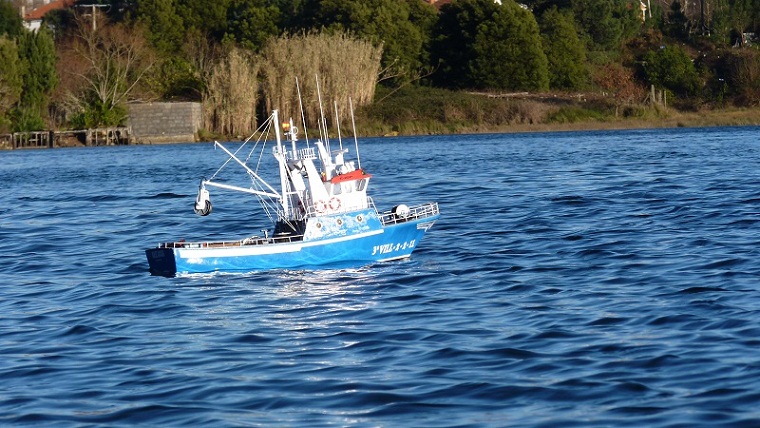

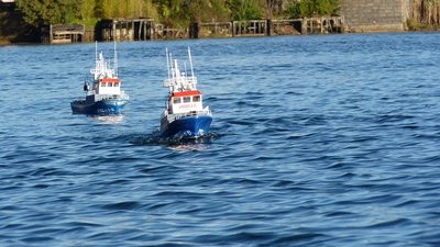

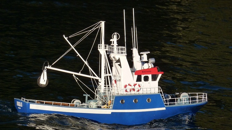

Como este sábado no se pudo volar , mucho viento para el campo de vuelo y mucho viento y mucho frio para la ladera , así que , a navegar con los barquitos , cargados con los bártulos , mi colega Carlos con su hija Andrea y un servidor pusimos rumbo a la desembocadura del rio Coroño en nuestra maravillosa ría de arosa , para hacer la primera navegación con los dos gemelos , !joer! que gran rato pasamos.
Unas fotitos y un enlace del video del acontecimiento

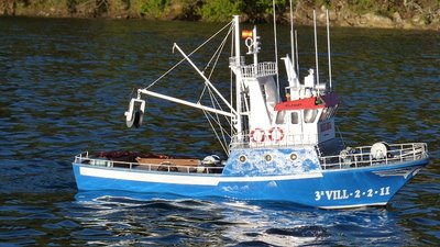

El MAR de AROUSA navegando por la ría
Aquí los GEMELOS navegando por la ría
El MAR de AROUSA a media máquina
Y el ANDREA II a toda máquina
Dos locos con sus locos cacharros :lol:

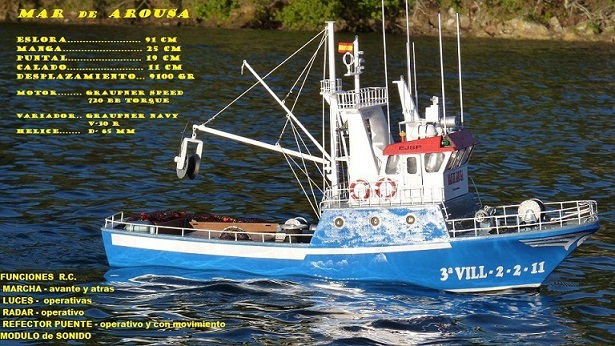

Que tal de nuevo compañeros , ya que los barcos ya estan terminados y listos para navegar en cualquier mar , rio , laguna , embalse , piscina , etc ,vamos , donde estean invitados a navegar , os dejo unas fotucas con las características de los navíos , para los amantes de los datos tecnicos .
Pesquero del Cerco MAR de AROUSA
Pesquero Bonitero RIA da AROUSA
