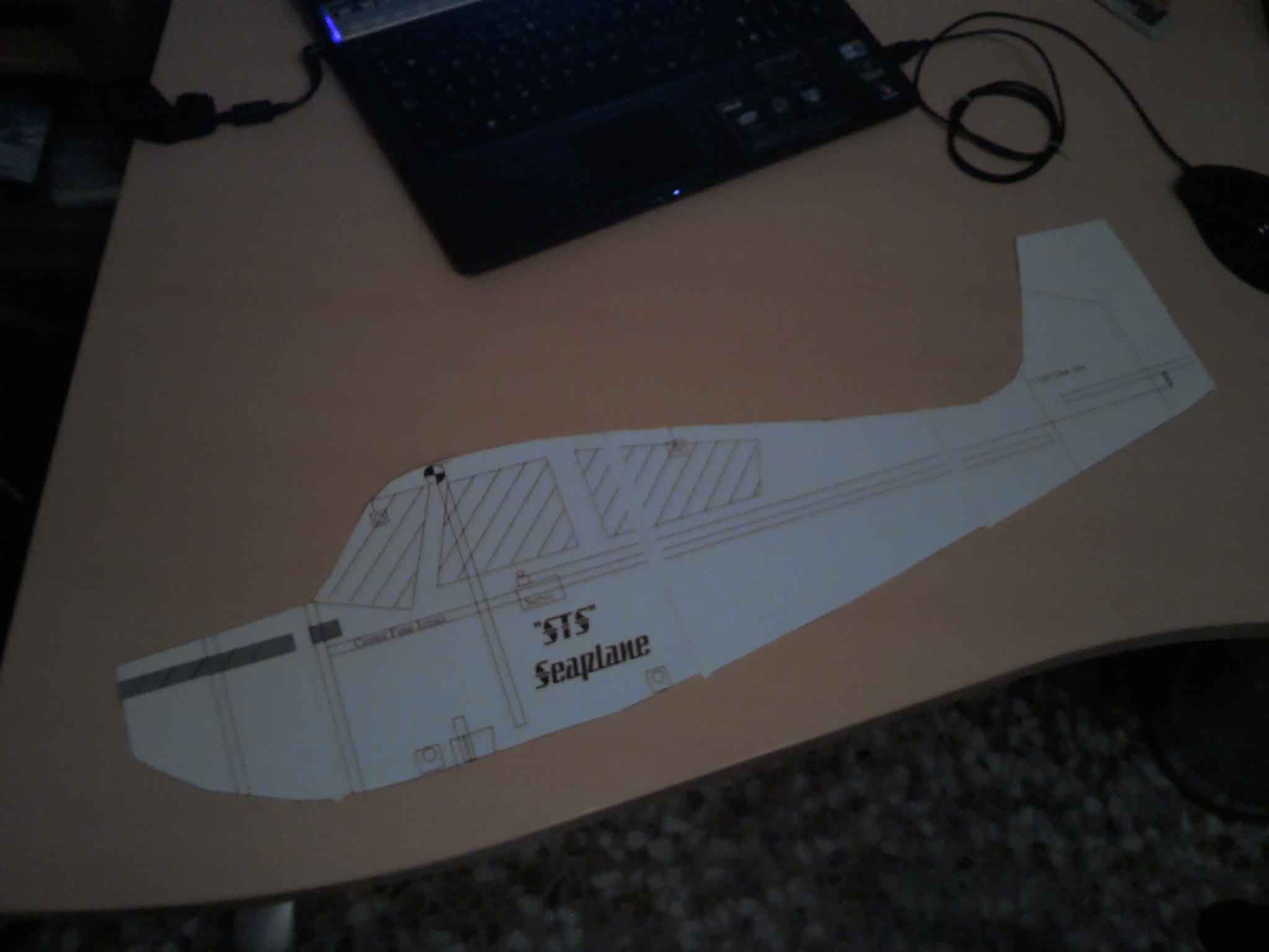

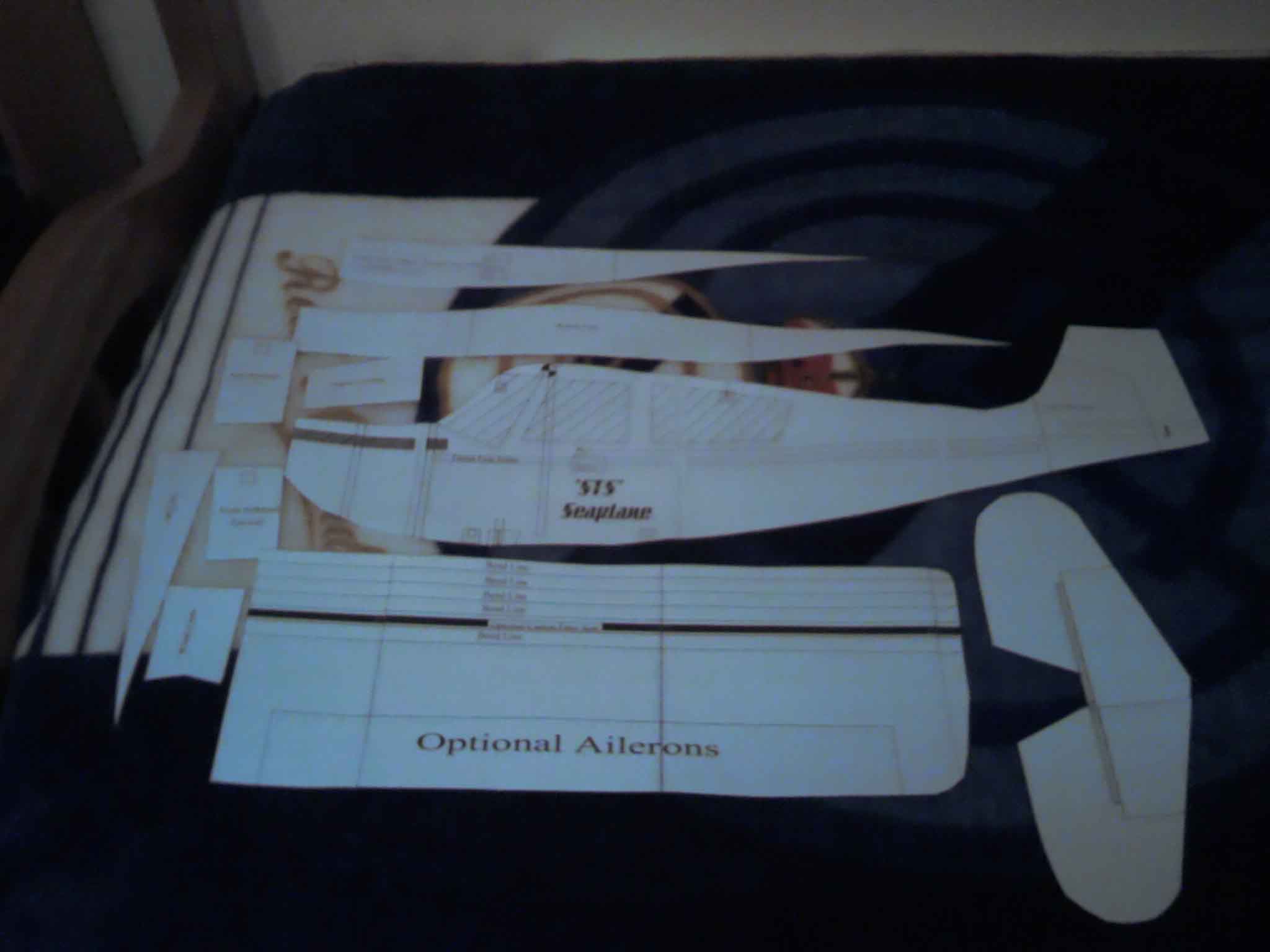

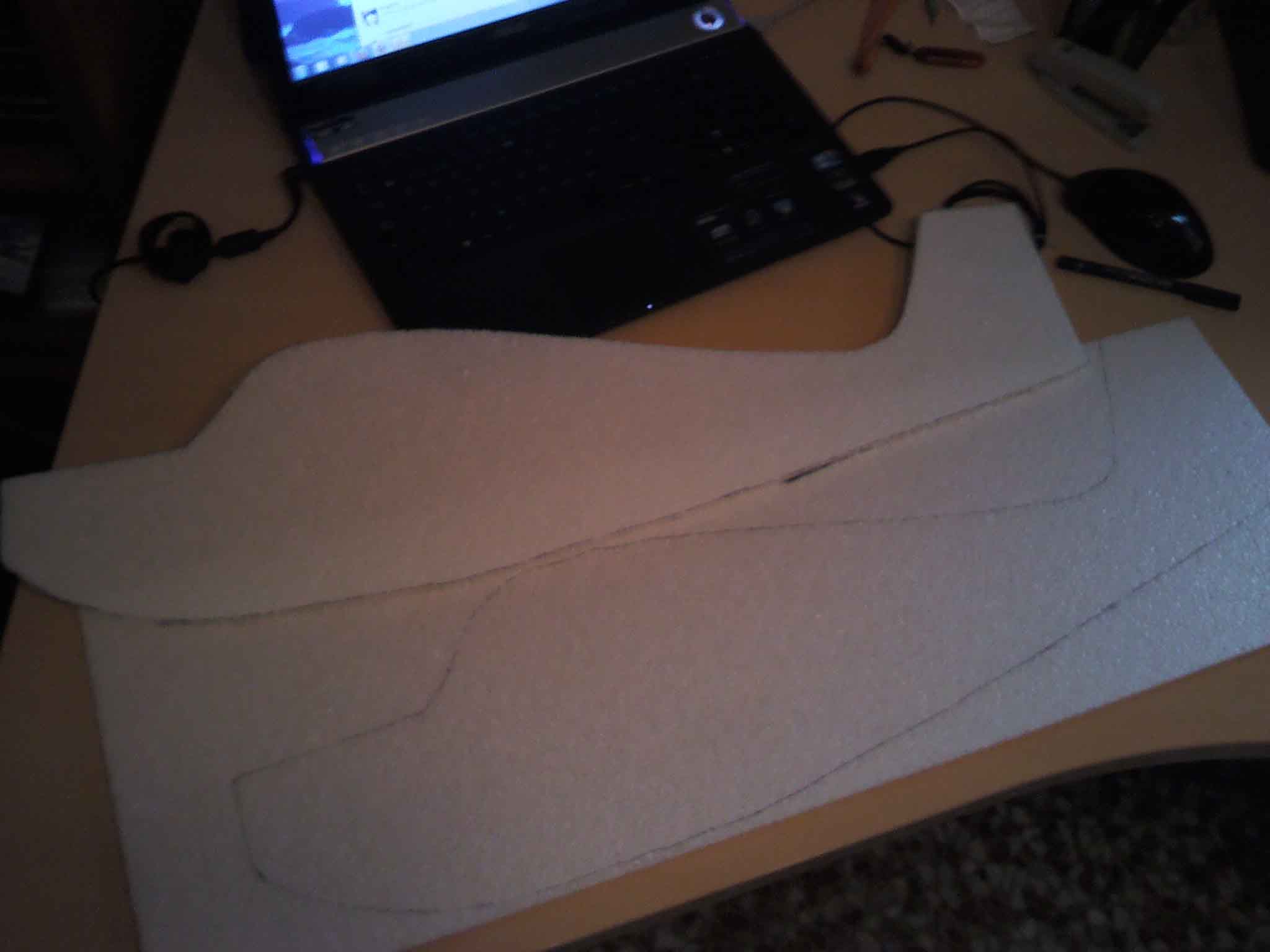

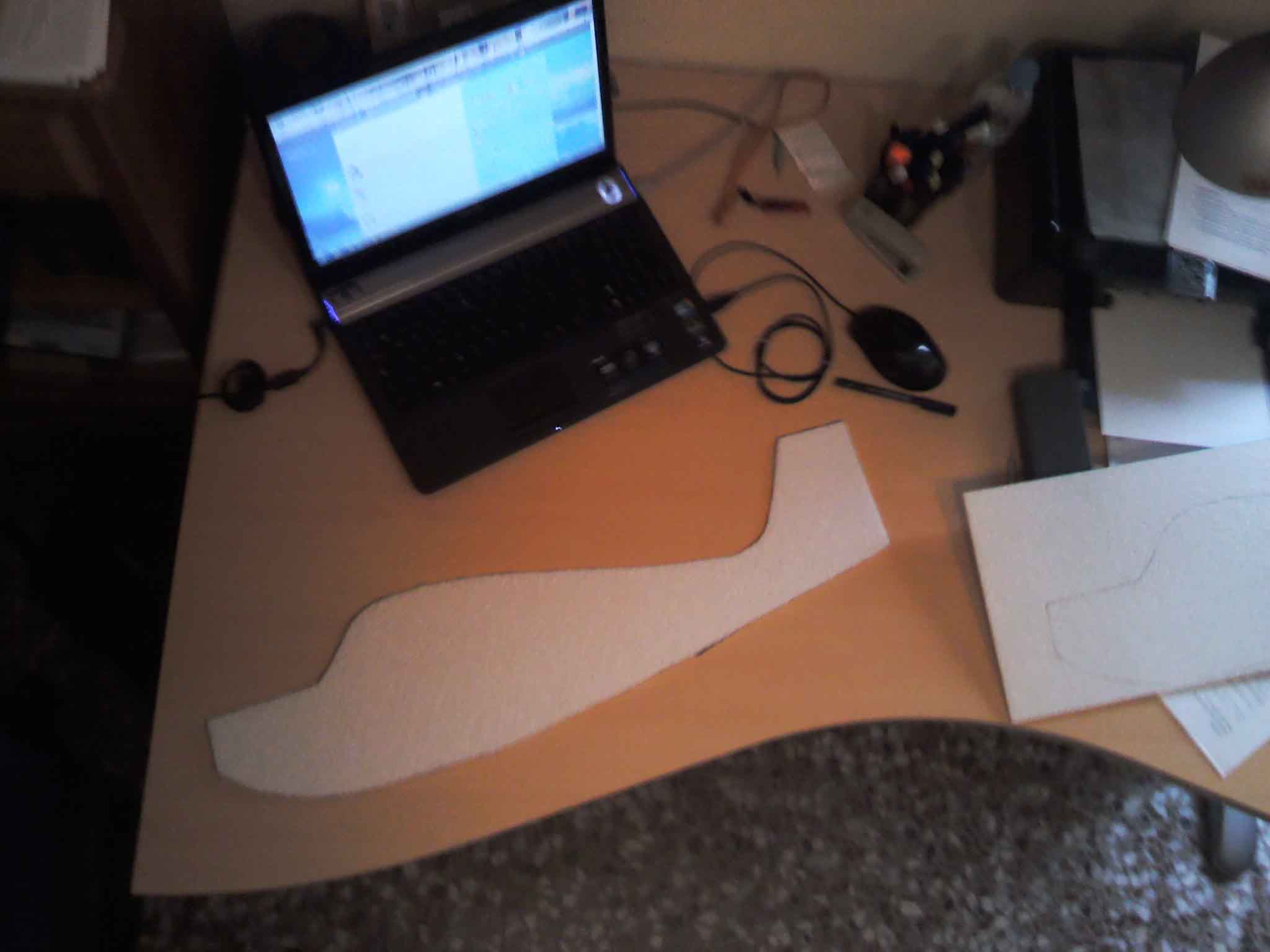

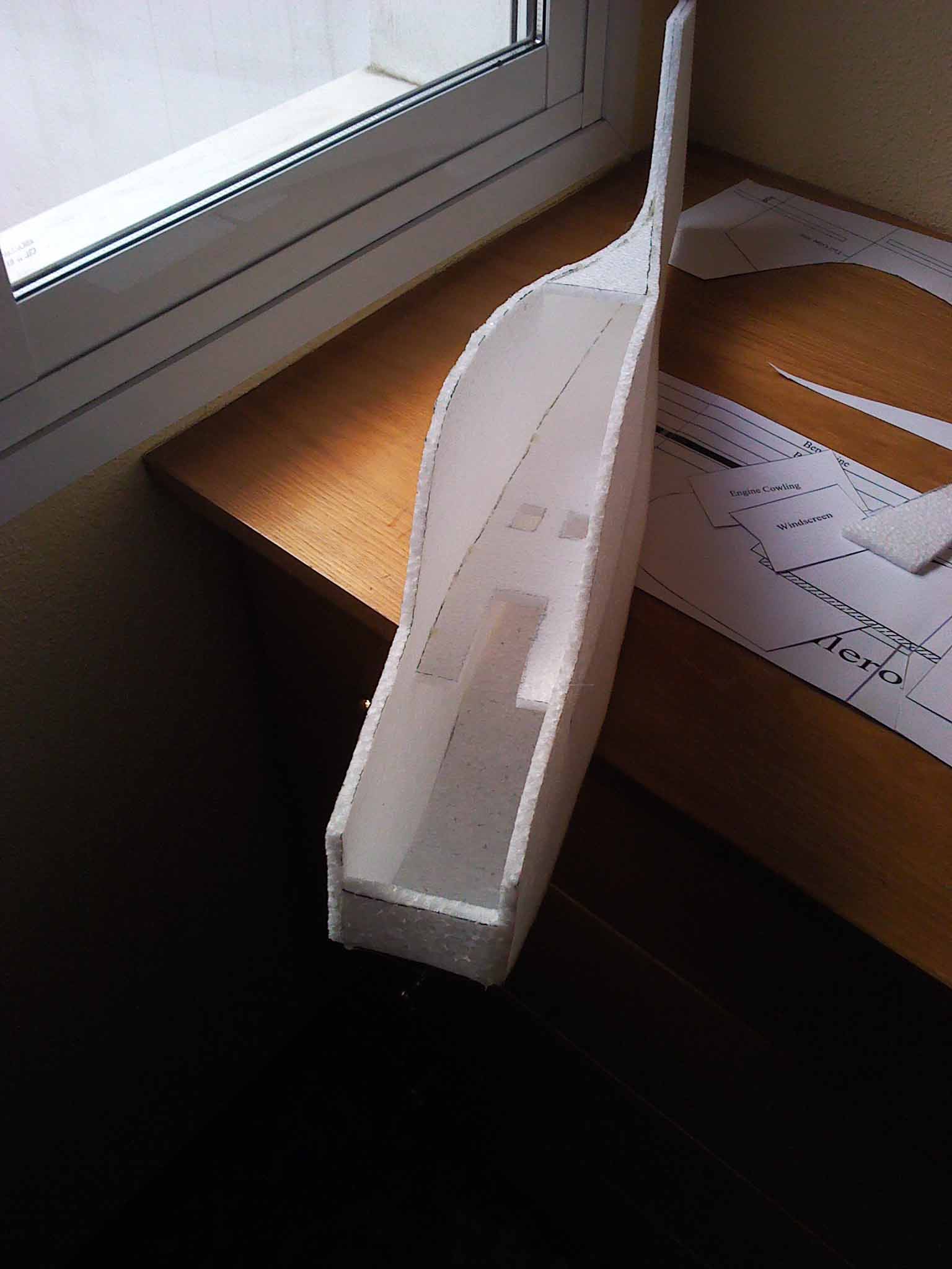

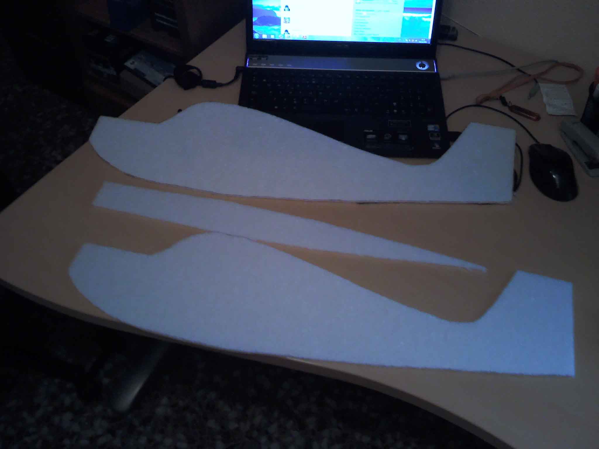

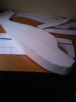

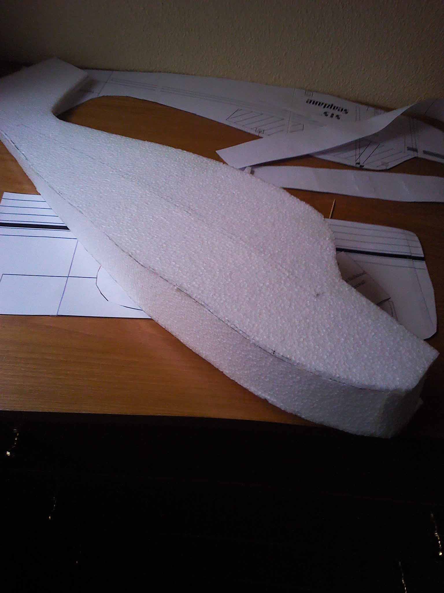

bueno lo primero de todo pediros disculpas por mi tardanza, ayer estuve muy liado con diversos temas de la universidad y no pude dedicarle el tiempo que quise al avion, aun asi fui avanzando poco a poco, marcando el epp, cortando las piezas principales del fuselage y comenzando poco a poco con el armado como vereis en la ultima foto,, espero que os vaya gustanto porque a mi me encanta como va quedando, a lo largo del dia avanzare un poco mas si puedo, ya os comentare,, de momento os dejo con las fotos para que os hagais una idea,, los planos os los paso proximamente ke ahora mismo no se donde paran,, saludos a todos
comenzando
fuselage casi terminado
muestra del primer fuselage
fuselage pegado,, a seguir¡¡¡¡

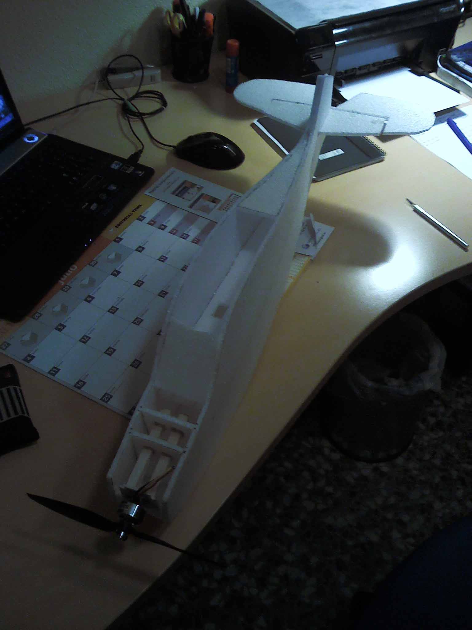

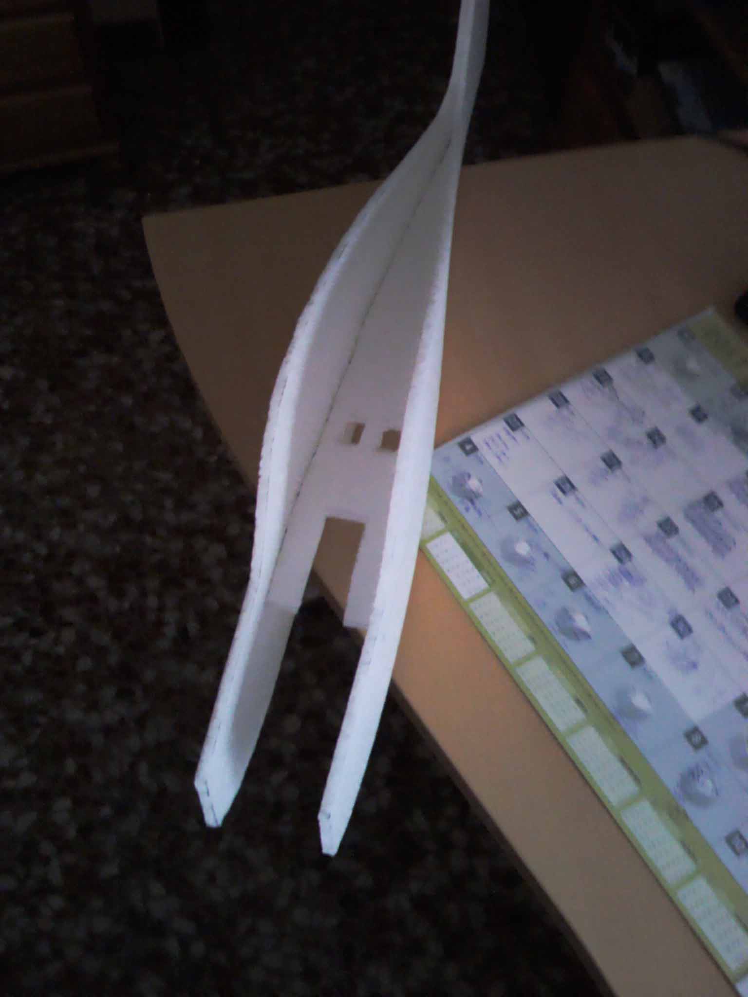

Bueno despues de haber tenido esto un poco parado, ya os pongo las fotos del fuselage totalmente terminado, esta quedando impecable, eso si pediros disculpas por los proximos avances ya que tendre que empezar a pedir material suplementario, como las varillas de carbono etc,, y os tendre ke pedir ayuda como no,, aunke mientras pues diseño las alas y las voy comentando,, bueno despues de este dia de elecciones agetreadas, aki os dejo el estado actual del sts,, saludos a todos¡¡
1 vista
2 vista
parte de abajo

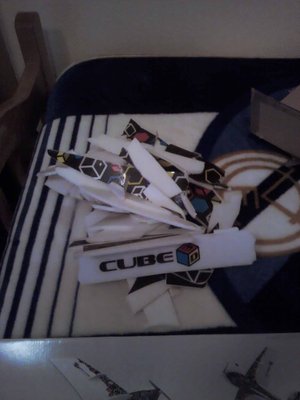

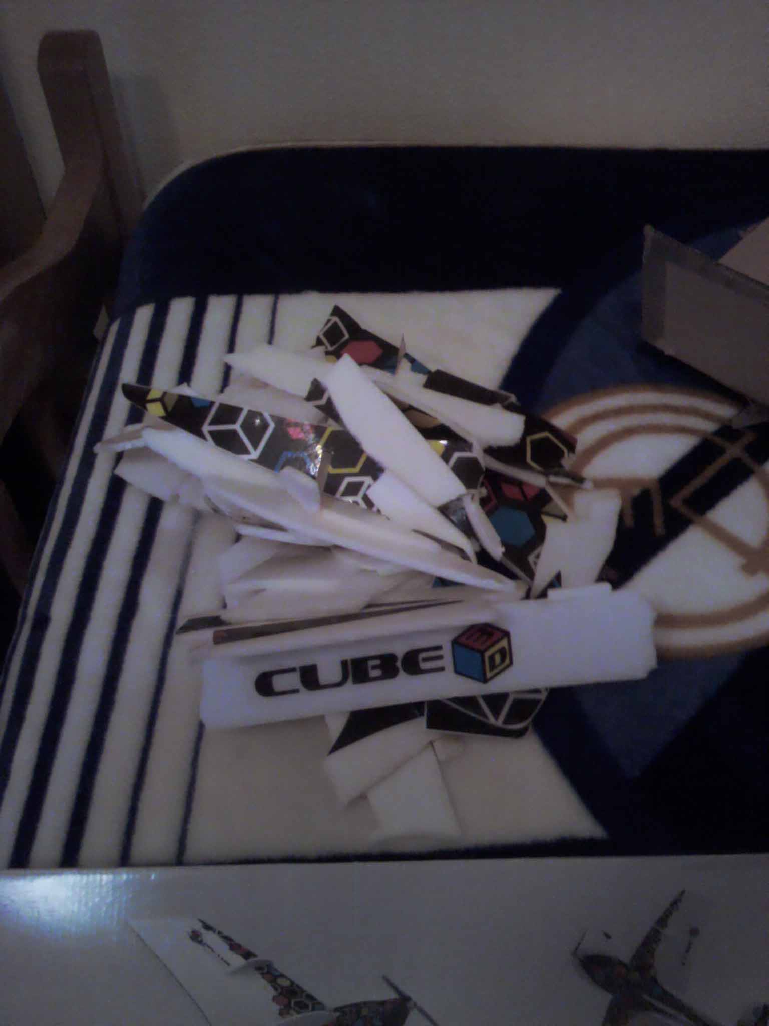

bueno y como no, el ultimo adios de mi cube 3d, hasta los cojones de el, le quite la electronica, se revento, y no vale ni para hacer fuego, lastima de dinero invertido, a la basura y a construir¡¡, no me gasto mas dinero en aviones epp o depron construidos, les quita toda la emocion de construirlos uno mismo, ahora eso si, electricos y glow,, ke no paren de venir =)

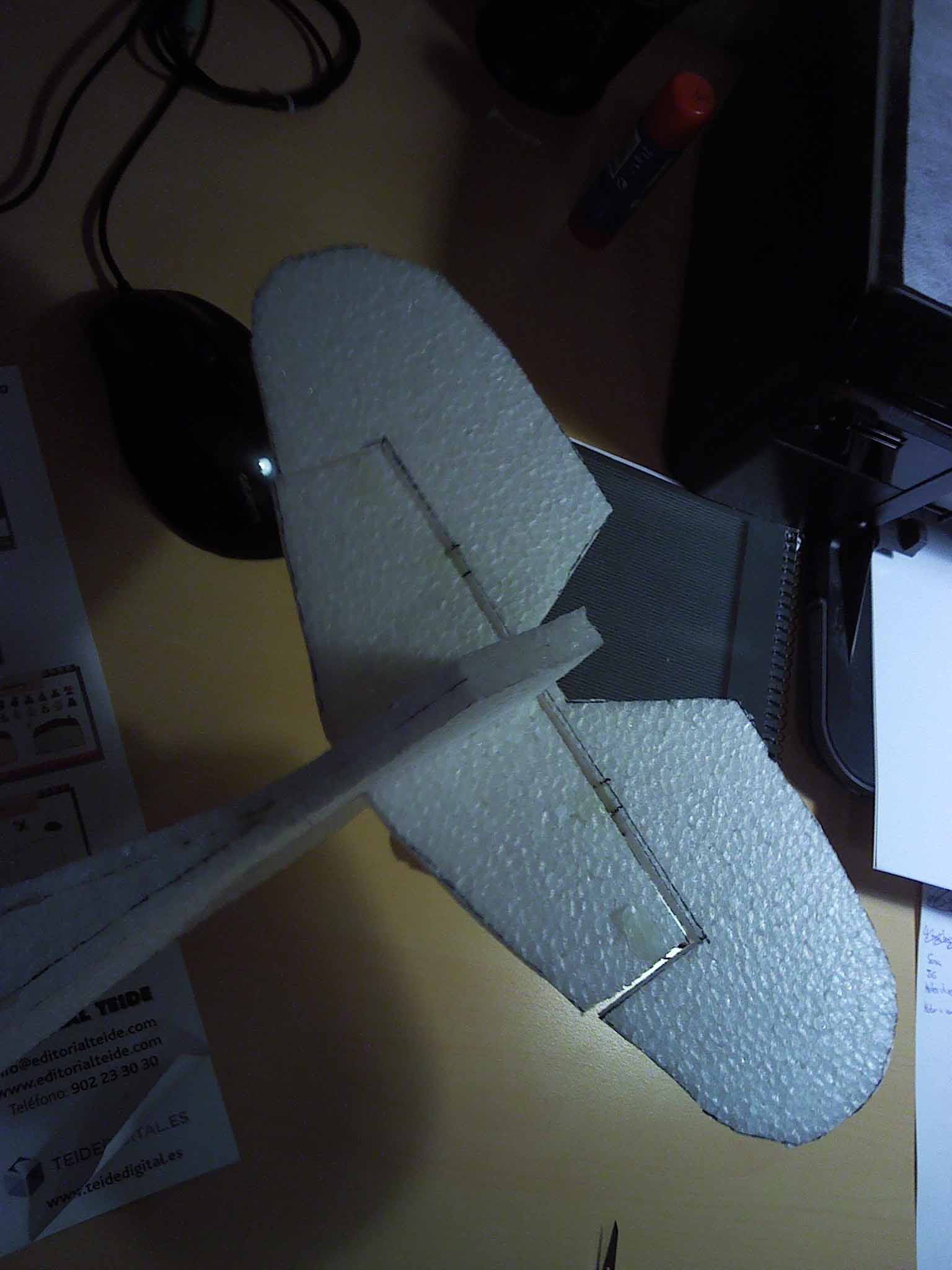

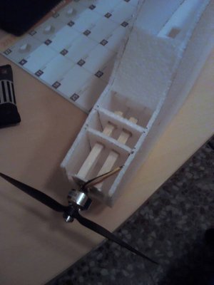

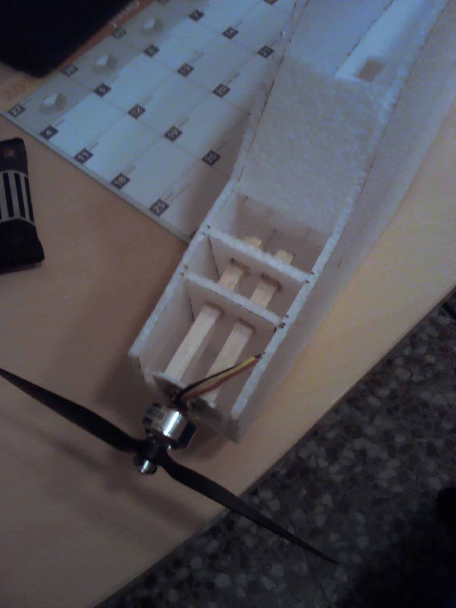

Bueno chicos despues de un paron bastante grande, aprovecho este puente para avanzar un poco bastante, ya tengo la alas construidas, la bancada del motor inprovisada pero realmente efectiva y el timon de cola casi terminado a falta del de direccion y poco mas.. yo creo que he avanzado bastante y que os va a gustar.. estoy bastante ilusionado con el proyecto por las dimensiones del modelo y porque lo veo bastante estable, aunque hay algunas cosas que debere corregir, porque el timon de profundidad esta un poco inclinado hacia la izquierda.
este problema intentare solucionarlo con un poco de epoxy y aplicanto calor porque si no no lo veo lo suficientemete perfecto y luego cualquier detalle o fallo puede provocar el fracaso. bueno ahi os dejo las fotitos y espero que os guste.
Ahora supongo ke vendra otro paron porque se acercan examenes y tengo ke hacer pedido a tienda para poder terminar, baterias, etc.. ya os pondre cual es la mejor y me comentais ya que necesitare vuestra ayuda para pedirlo todo. en fin, a ver si me hago pronto socio de mi club de aeromodelismo y ya hablamos de cosas mayores. XD XD saludos.
fuselage
motor y bancada improvisada
timon de cola
Alas con perfil ya dado y todo
