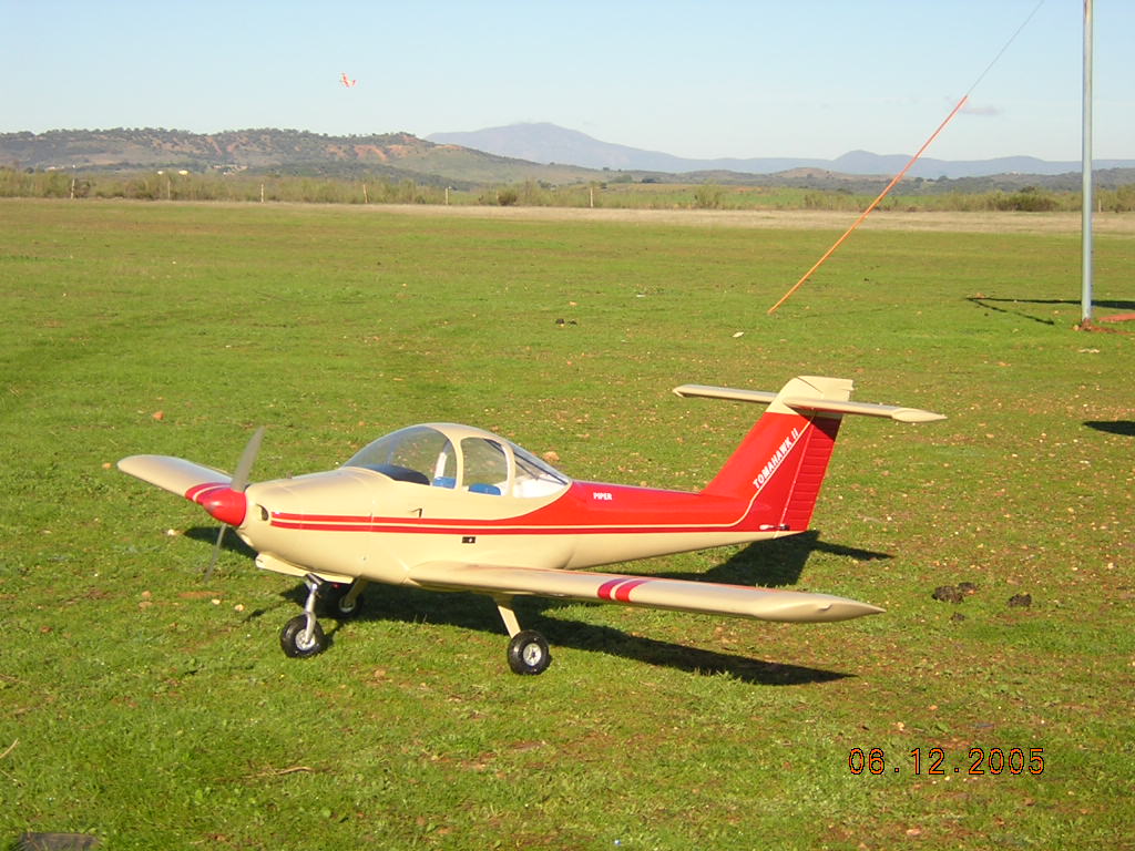

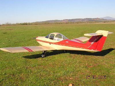

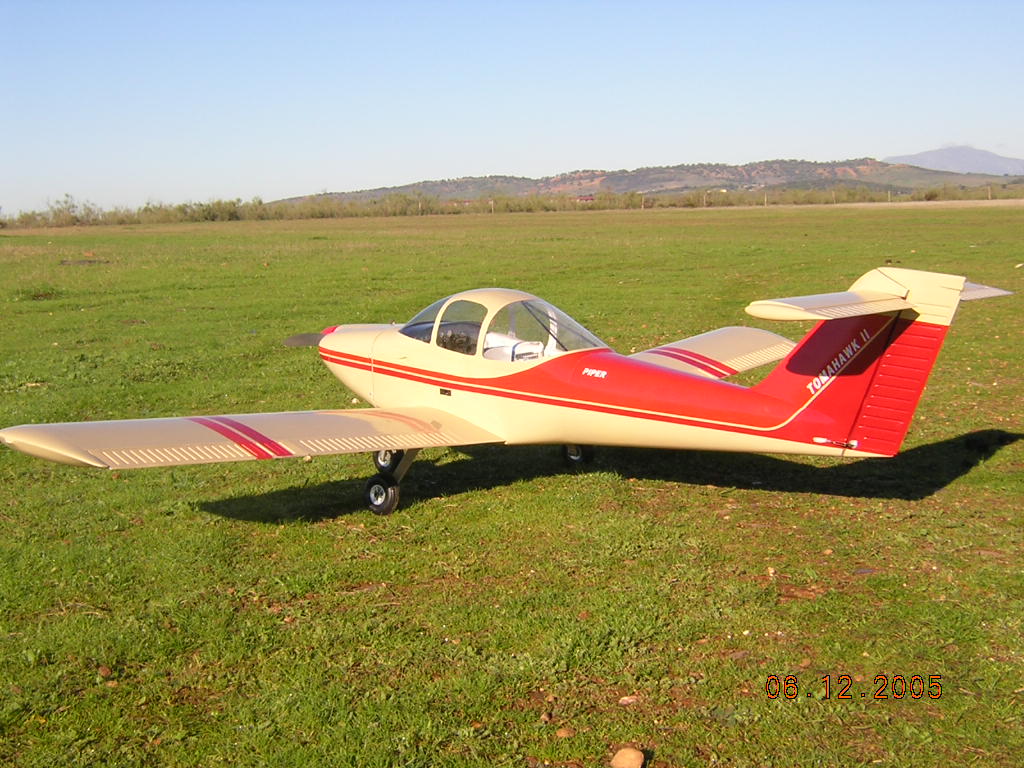

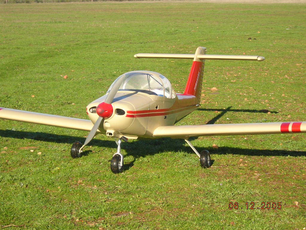

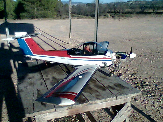

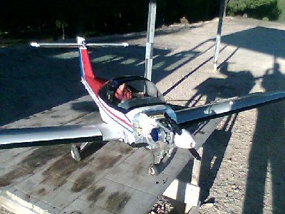

pues otro mas a la lista....
despues de estar un tiempo sin subir nada por kulpa del ordenador...(se me rompio) empiezo este aparato y subire las fotos de los que ya e terminado que andan por hay..
es el de airsail de 1830cm
komo siempre el que sepa algo del modelo o le haya konstruido invitado eta a que hable
sin mas hay van la primeras fotos...solo del kit que lo empezare mañana despues del kurro

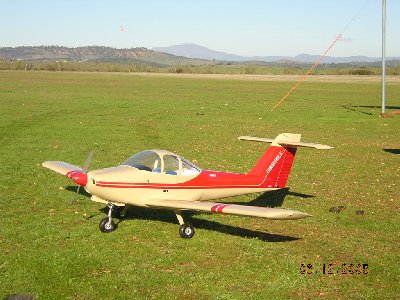

Yo he construido una de Airsail, con un OS 52 4t, procurando aligerar al máximo la cola, he puesto los servos lo mas adelantado que he podido y he sustituido algunas piezas de ABS que me parecian pesadas, la que da forma al fuselaje tras el borde de salida del ala, la he sustituido por una pieza de porex moldeado y luego forrado de fibra, de otra forma ese es un punto quedaría débil.
El ala tiene una estructura demasiado reforzada y queda como un ladrillo, no la vuelo hasta que pueda hacer un ala nueva en foam enchada. Con ello espero conseguir mejores cualidades a vuelo lento.

hola Teseis,el problema de este avion es el peso excesivo de la cola,al mio le puse un magum 52,con escape pits y bastante plomo en el morro y la rueda delantera la puse mas pequeña que las traseras para que al rodar por el suelo no se fuera hacia atras.blanik l-13 ten cuidado con el peso de la cola.saludos
