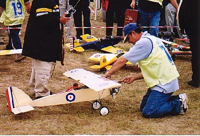

El Duke con Rafa su antiguo propietario y constructor del mismo.
