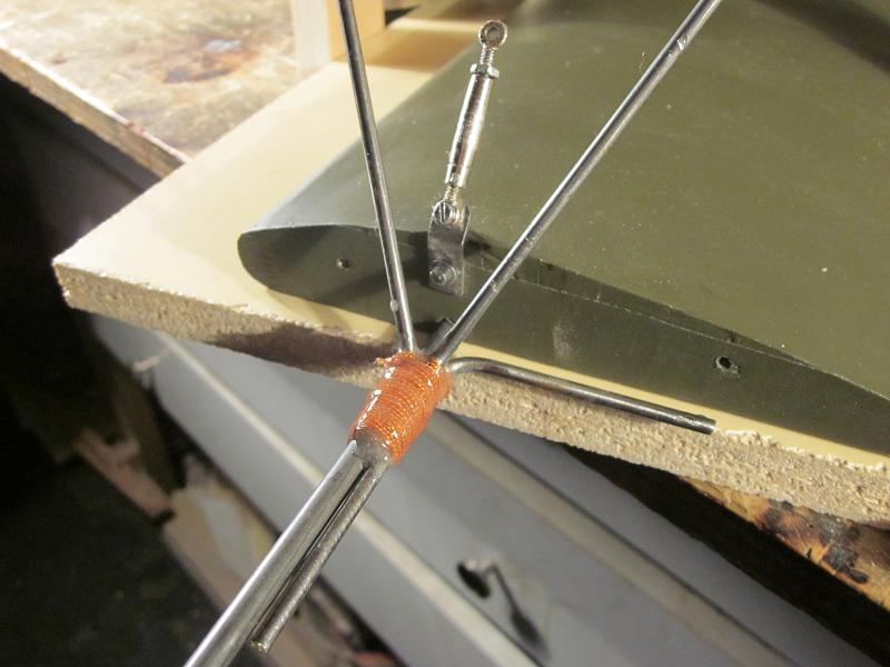

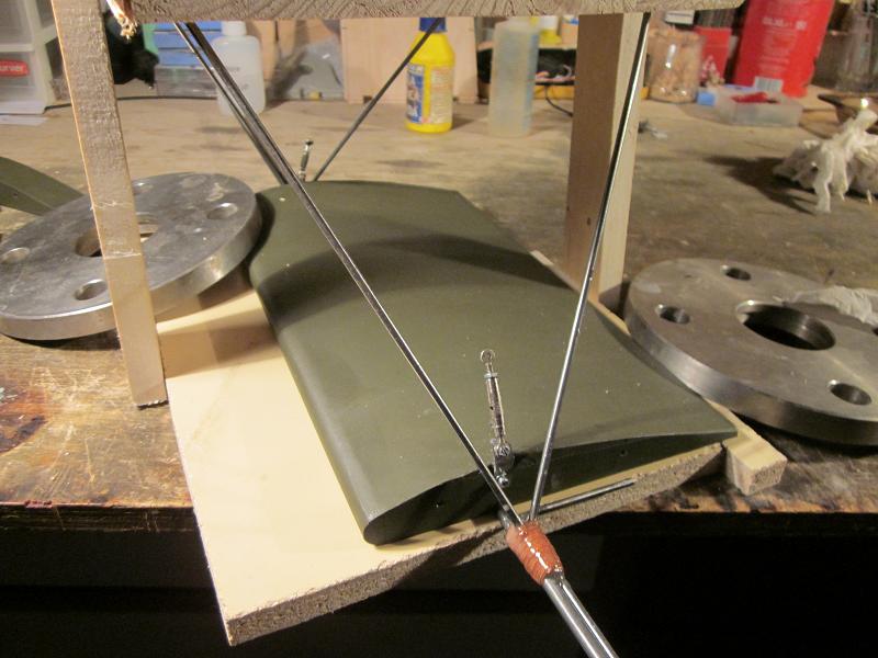

Hola a todos, despues de un tiempo sin poder hacer nada, me he puesto ha soldar la cuerda de piano y la verdad no me gusta como lo dejo, mi pregunta es, ¿alguien me puedde indicar como se suelda correctamente? (me refiero ha soldar con soplete) saludos.
Por TIO JUAN
#1102640
Hola. KOKO
sigo tu hilo con interes,pero ya veo que llevas un tiempo
estancado con el tema de la soldadura,
y es que la cuerda de piano da mucha guerra para soldarla,y nunca queda bien
yo personalmente me e encontrado con este problema bastantes veces,
y en algunos modelos e tenido que unir por ejemplo las varillas del tren,
y como dije antes los resultados, no quedan bien,
y del cabreo de no poder conseguirlo, opte por hacer una union,
con un buen hilo fino y resistente,con epoxi ,esto lo tengo echo en los trenes de un par de modelos,
y de momento, no han dado ningun problema,
yo no se que tipo de union, es la que quieres hacer,
si pones quizas una foto de lo que quieres unir,
podiamos ver la forma de hacerlo, de este modo
antes de nada podias hacer una prueba,
y ver si te interesa,
esto KOKO es solo mi opinion, pues al ver que tienes el mismo problema que yo e tenido unas cuantas veces,
e creido oportuno, comentarte esto,
y es que este tema como dije antes te hace pillar unos cabreos, olimpicos
mira te muestro un par de fotos,
de lo que intento explicarte,
ojo es muy importante si lo haces que las uniones esten limpias y bien limpias
no se si con esto te ayudo algo,
saludos suerte y adelante con ese modelo tan bonito,
que estas haciendo

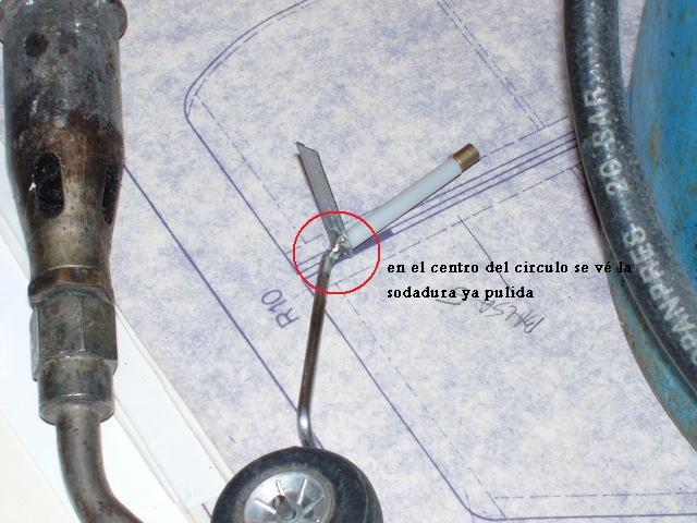

#1102641

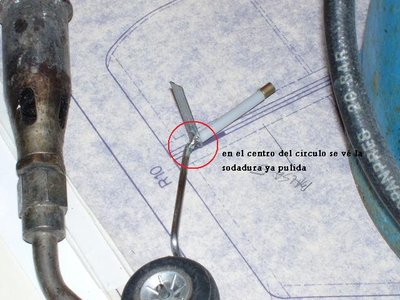

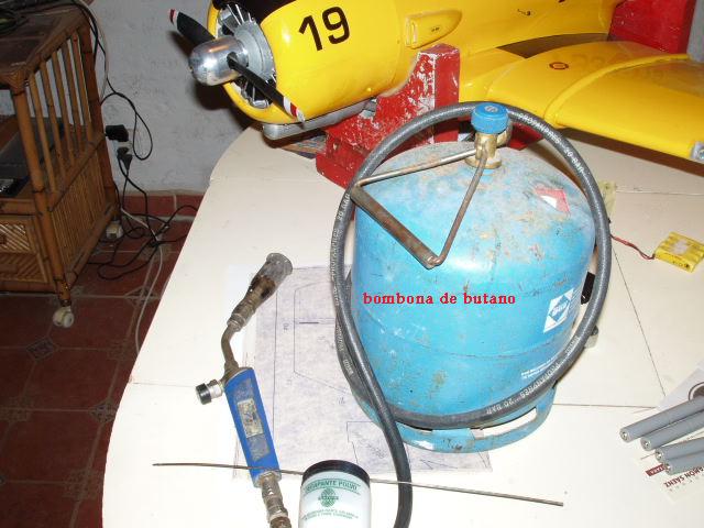

Hola a todos
Hola koko,bonito pájaro enhorabuena.Aqui te dejo unas fotos de como sueldo yo mis "fierros".Espero que te sirva de ayuda.saludos.Manuel
cualquier antorcha te valdré pues no tiene que ponerse al rojo rojo
aqui hay una errata,es "FOSFOROSO" no fosforado
aqui el resultado final
Por KOKO

Gracias a los dos, yo he intentado soldarlo con mi soldador de gas/oxigeno, y lo hago de la siguiente manera, caliento la varilla y lo meto en los polvos, caliento los hierros al rojo y pongo la varilla de plata para que se desaga hasta que se funde todo, en algunas sale bien pero en otras la gota que produce la varilla no sse pega, y no se cual es el motivo, haber si me podeis decir porque sucede esto, saludos
Por KOKO
#1102949
Ha otra cosa, si tiro un poco fuerte de las uniones suena como ha seco y salta la soldadura, creo que como soldador no me gano la vida.
La varilla que utilizo es de color plata que es la que me recomendaron para esto mas los polvitos, haber si me echais una mano si no demomento hare la soldadura como siempre que es hilo de cobre y estaño, saludos

#1103024
Hola Koko, como ya sabes soy uno de los que sigo tu hilo y tu maestría. Creo que debes cambiar la varilla de plata por una de latón, pues la cuerda de piano, es un acero con mucho carbono para poder tener dureza, cuando se produce el aporte del metal fundido (plata) ésta adquiere la dureza del acero haciéndola muy frágil. Yo tengo experiencia soldando piezas de acero tratado, mediante soplete con mezcla de oxígeno y acetileno con aporte de metal (latón). Por lo que puedes probar sustituyendo la varilla de plata por una de latón. En primer lugar una vez regulada la mezcla del soplete, calienta suavemente la varilla de metal y introdúcela en el bórax (polvos fundentes), posteriormente haz la unión de las partes a unir y calienta ésta sin llegar a requemarla. Aproxima a la unión la varilla, calentando el conjunto a la vez, debe de fundirse uniendo las partes. Hoy en día venden estas varillas recubiertas de fundente, tienen el aspecto de un electrodo de soldadura eléctrica.
Koko es una pena que estemos tan lejos, yo ya te la podría soldar.
Saludos y ánimo.
Cedro.
Por KOKO
#1103133
Muchas gracias Cedro, buscare la varilla de laton y asi lo hare, demomento lo soldare con hilo y estaño que siempre me ha dado muy buen resultado.
De todas formas ensallaremos para la siguiente soldadura como me dices pues quedan mejor, saludos
Por KOKO

Hola a todos, aqui os pongo otras fotos de los avances, al final la soldadura con hilo de cobre y estaño a falta de lijarla y dejarla con la forma para luego forrar la cuerda de piano con madera, saludos

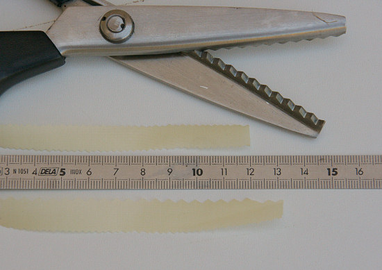

para el tema del entelado,y cuando decidas poner uno u otro,
quiero decir te, si es que la quieres maquetear, y ponerle las tiras simuladas de las costuras,
que no es necesario que las pidas, ya echas, tu mismo las puedes hacer con el material que elijas.
en este enlace que te paso, tienes documentacion mas que suficiente, para este menester,
incluido un video explicativo del proceso, aunque en este caso es para un velero,
la tecnica es la misma, eso si lo unico que tendrias que comprar en el caso de hacerlas tu.
seria unas tijeras de festonear, (te muestro una foto de estas tijeras.)
imagino que para llegar a lo del entelado, aun te quedara trabajo, por hacer
con esto ya tienes mas curro, jejee
bueno espero que todo esto te sirva, Koko
siempre me gusto este avion, le estas empezando a dar vida, disfruta de su construccion,
no te precipites, en ella,
saludos y adelante con ella....
P.D las tijeras las puedes conseguir en una buena tienda de telas e hilos,eso si son algo caras
