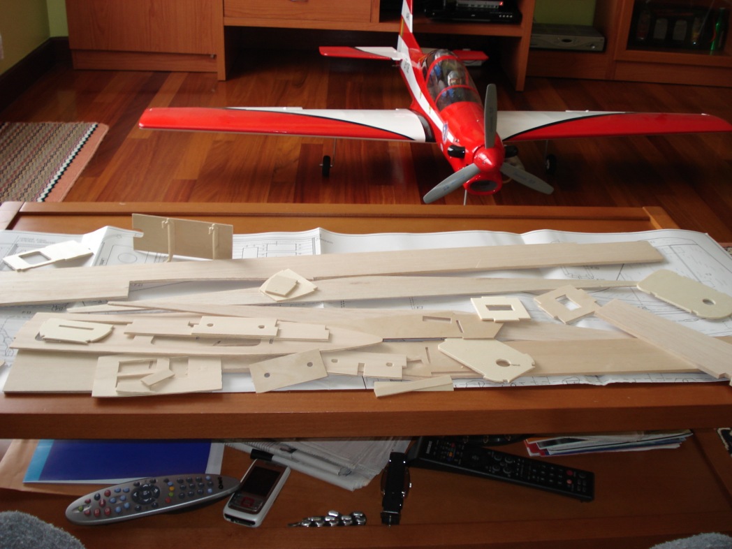

hay van las primeras ftos de las pieza numeradas y lijaditas para empezar a montar kon su hermano grandede fondo jejejeje

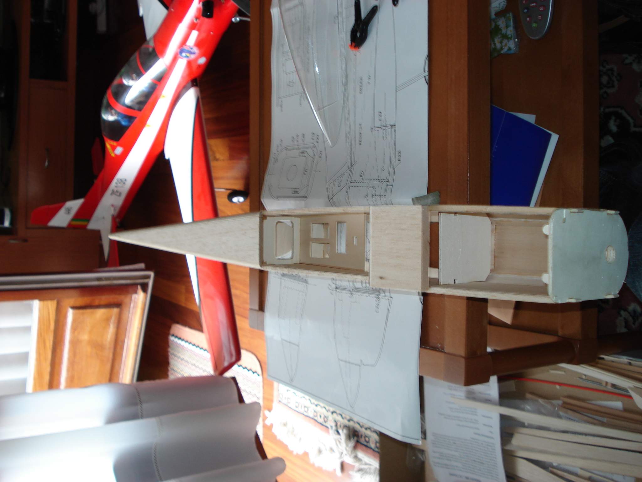

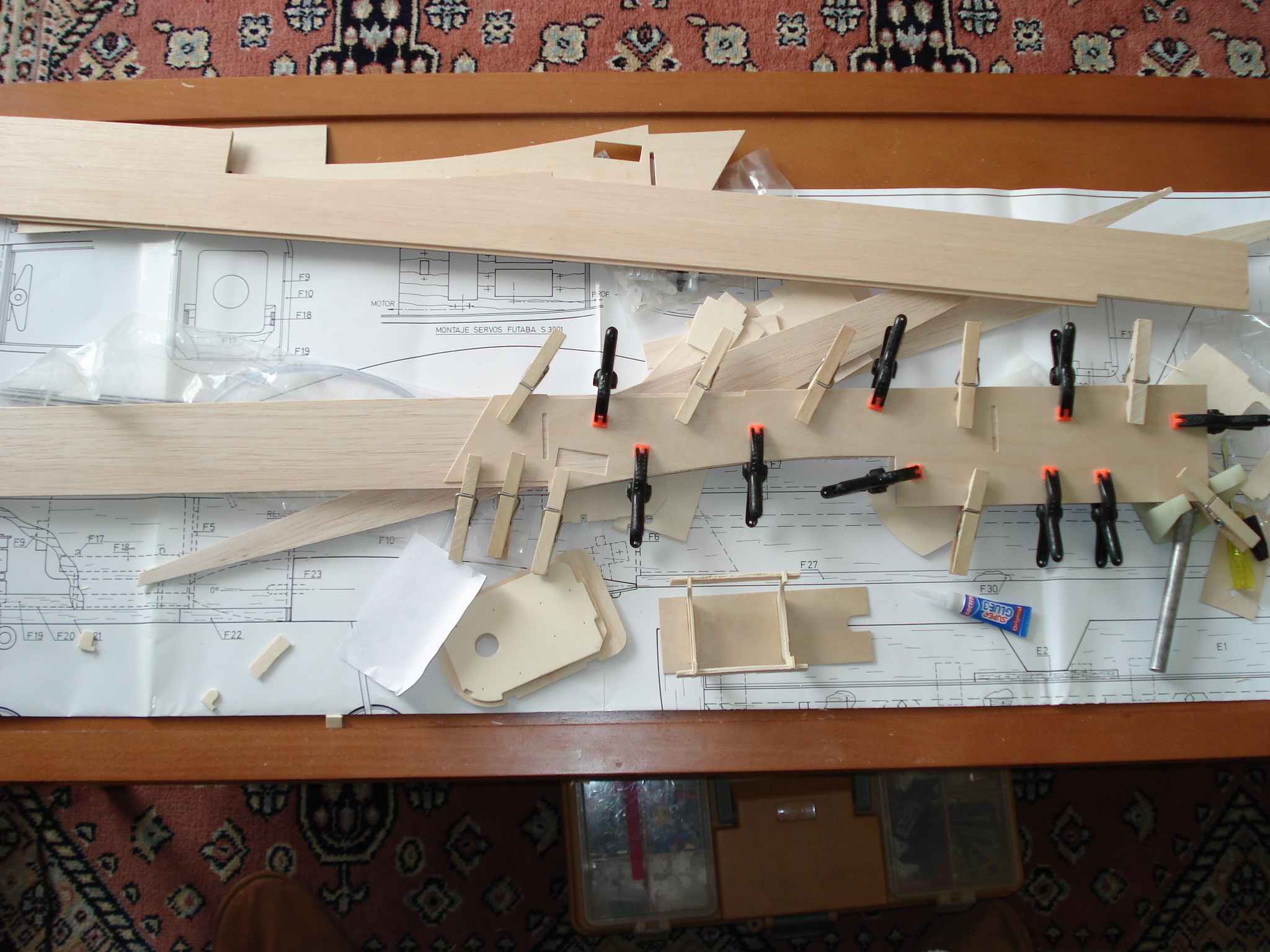

bueno al lio......hay van esas fotos

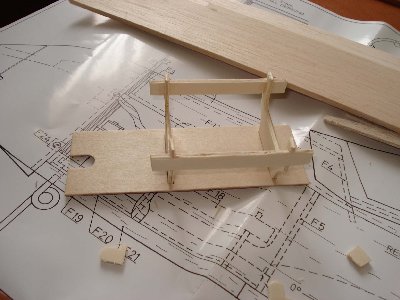

grcioso sintema de sugeccion del deposito........

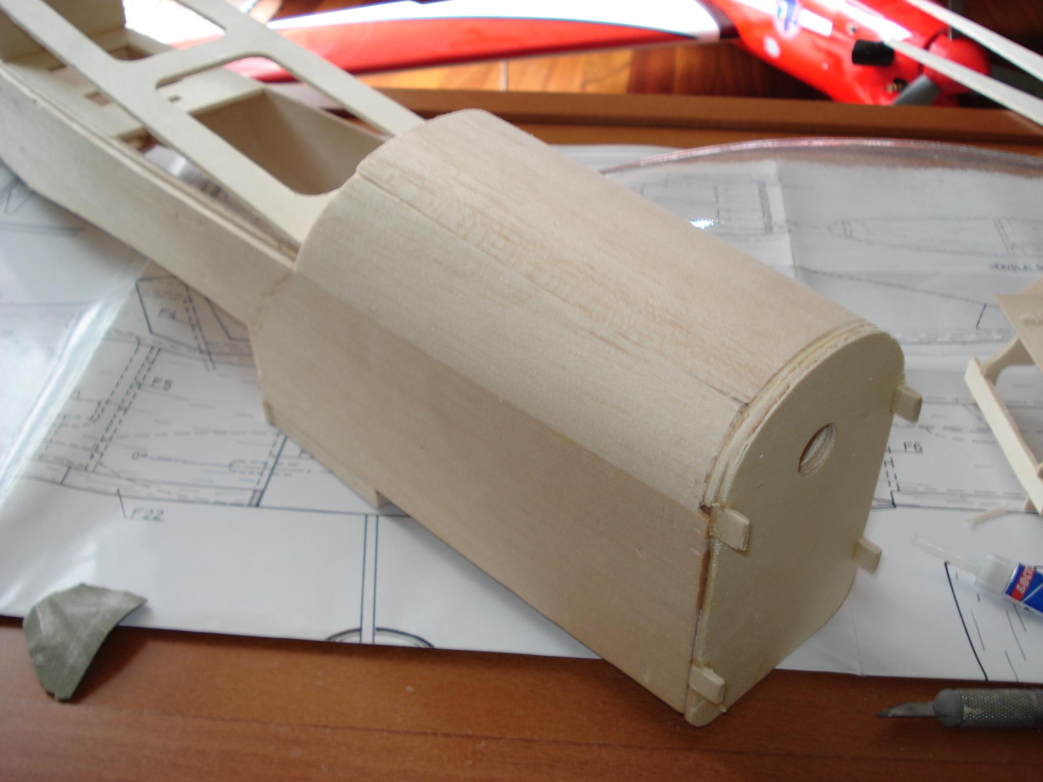

kogiendo formaaaaaaaa
pegando refuerzos del fuse

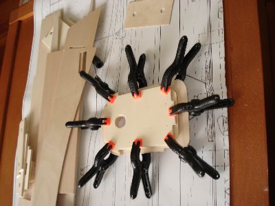

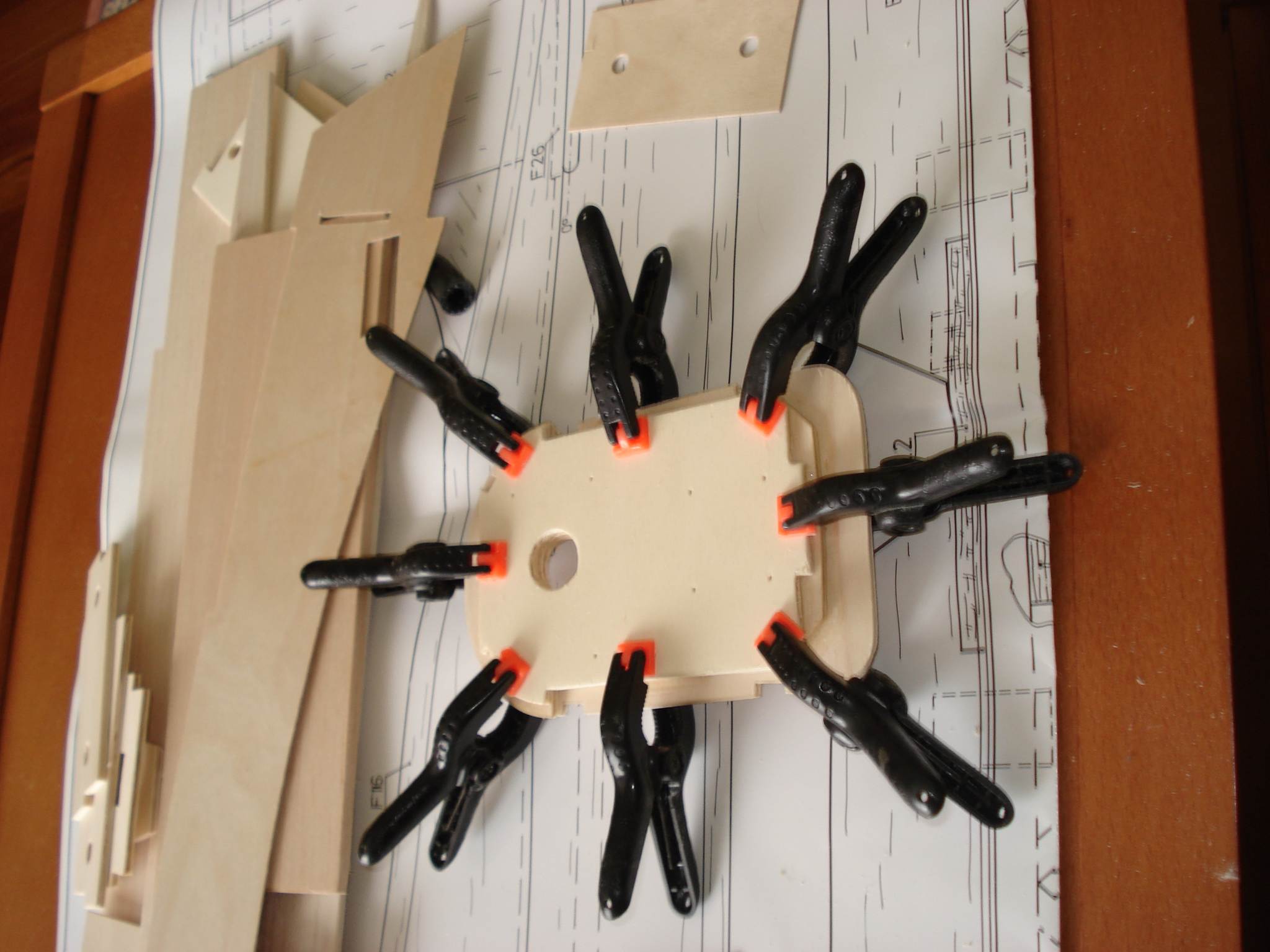

cuaderna del motor en proceso de sekado

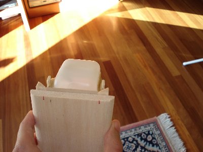

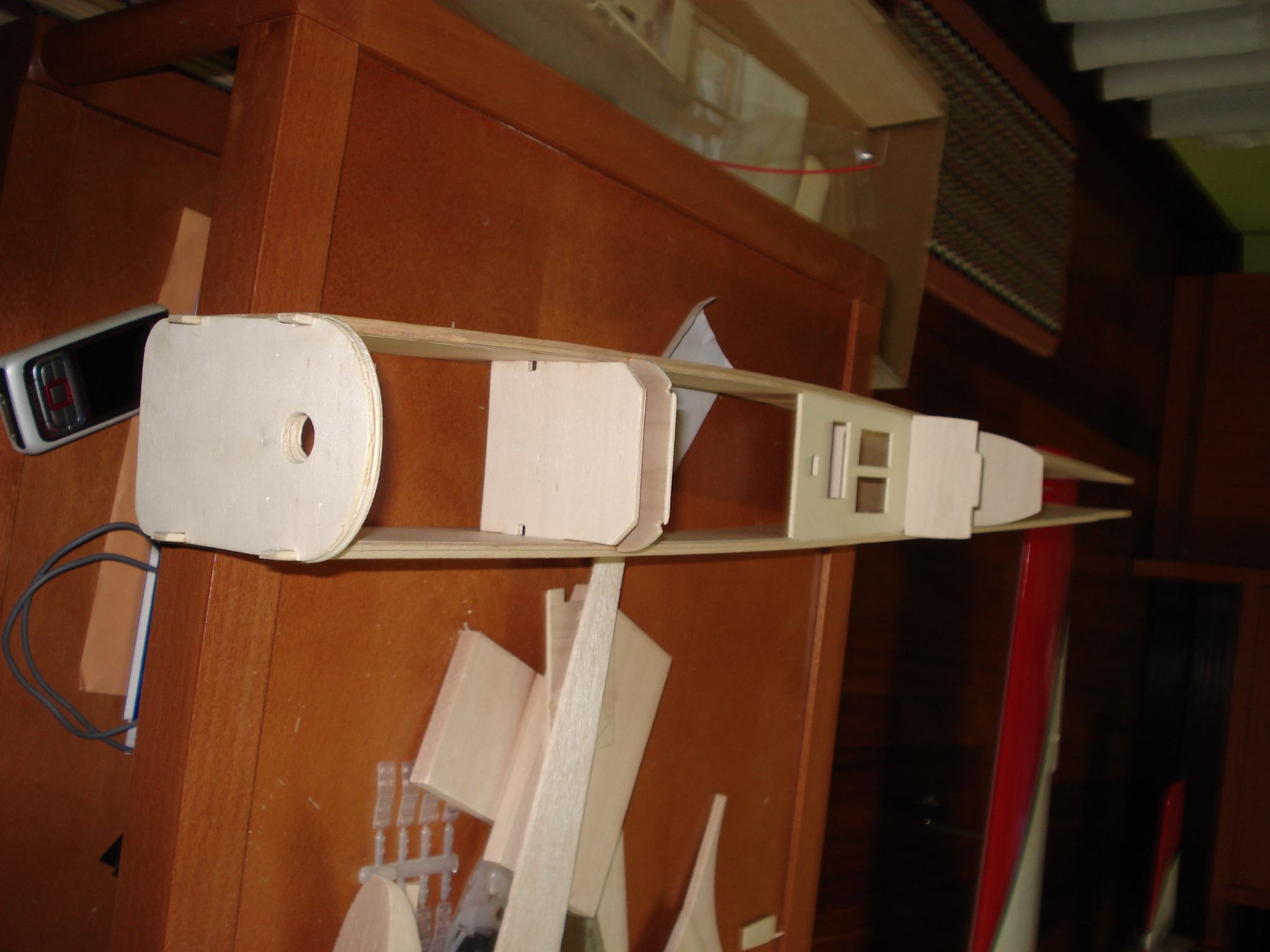

aki seguimos.....

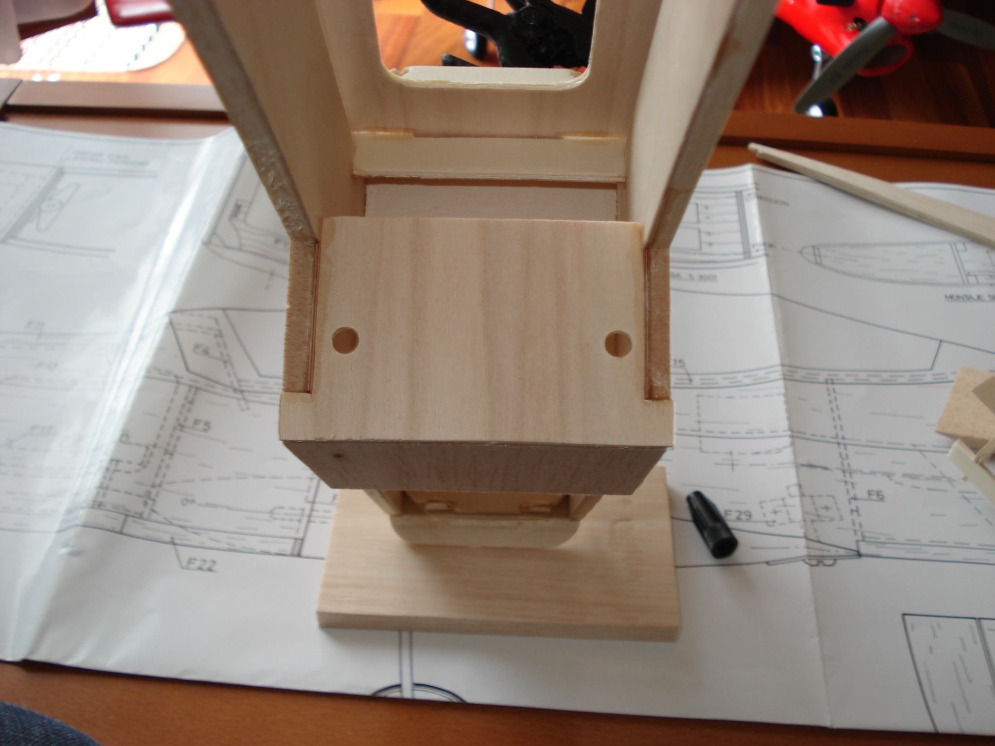

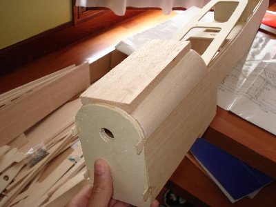

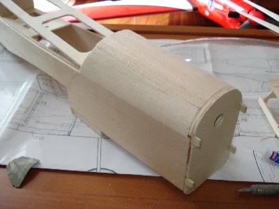

en la tapa de abajo y detras del fuse e kambiado el tako de maderaza por lamina de balsa........no servira de mucho.........
haver si alguien me kuelga unas fotos de los c-101 de la patruya aguila, para kopiar la dekoracion
y despues de esto ME VOY DE FIESTAAAAAAAAAAAAAAA :lol: :lol: :lol:
tapa de abajo
takazin de despues jejeje
takazooooooooo antes

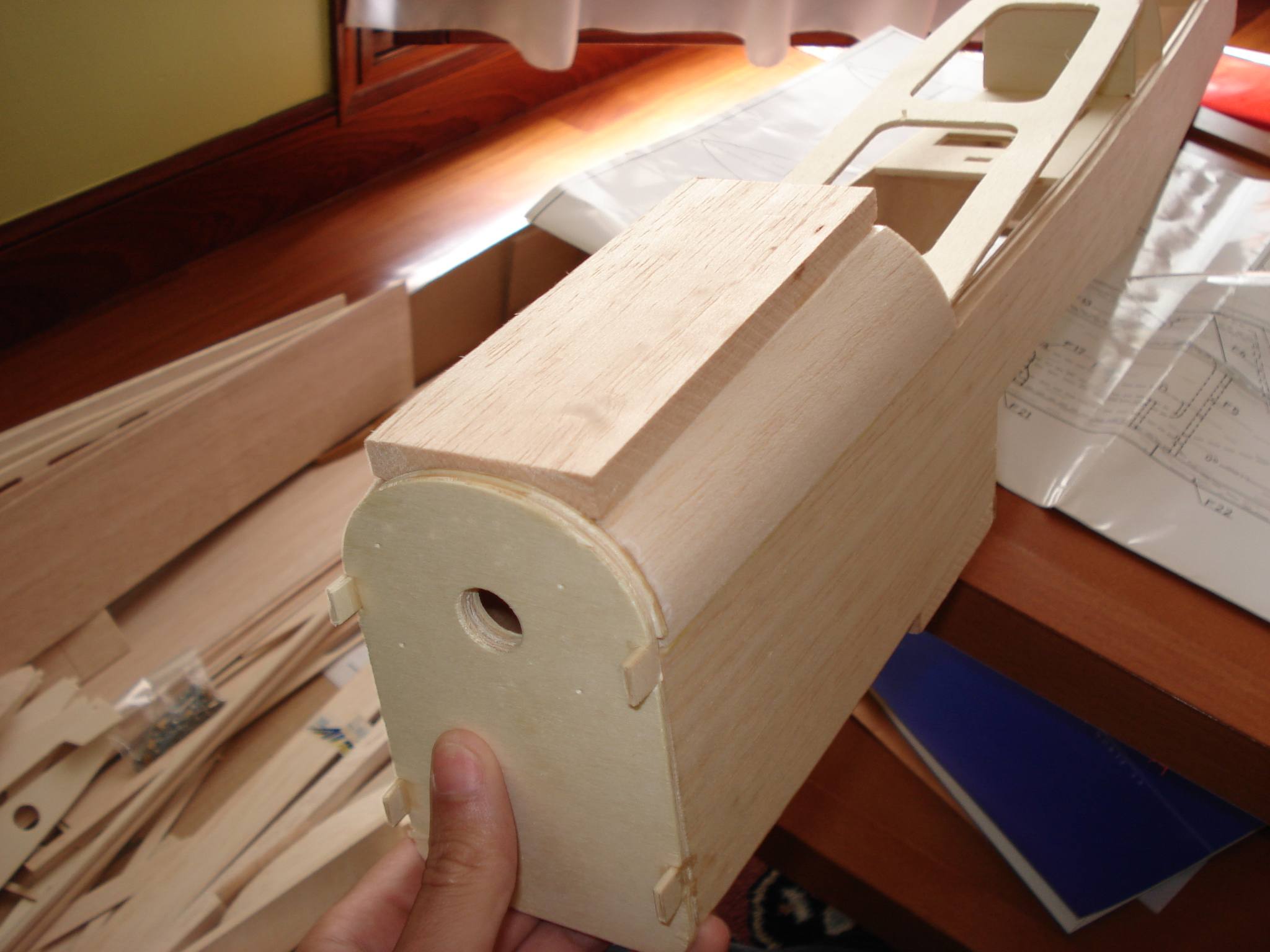

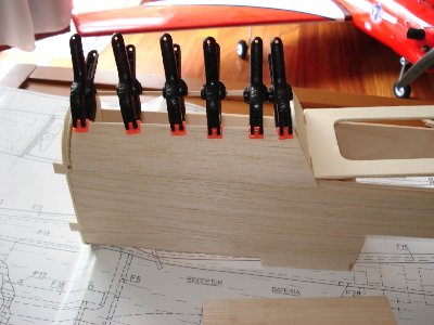

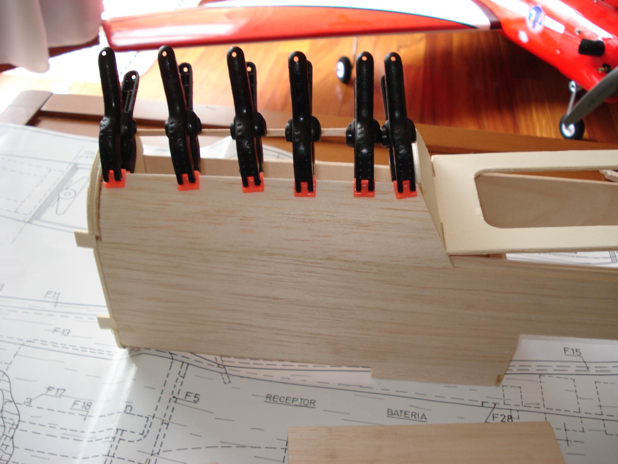

pegando kostaos del morro
sugeccion de las alas al fuse

Tengo este kit pero está todavía esperando su turno.
Cuando lo ví en los planos no me gustó demasido poner algo fijo el el compartimiento del depósito.
Yo preferiría dejarlo vacio y simplemente sujetar el depósito por goma espuma.
¿Tendrás acceso al deposito después de montarlo?

Por blanik l-13
#701292

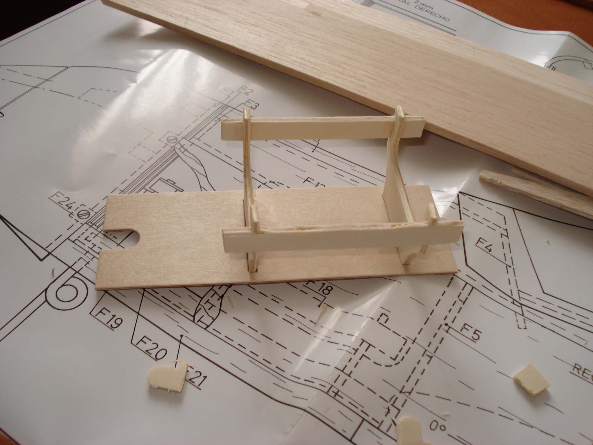

mariano k me pongo rojo :oops: :oops: :oops: jajajajaja

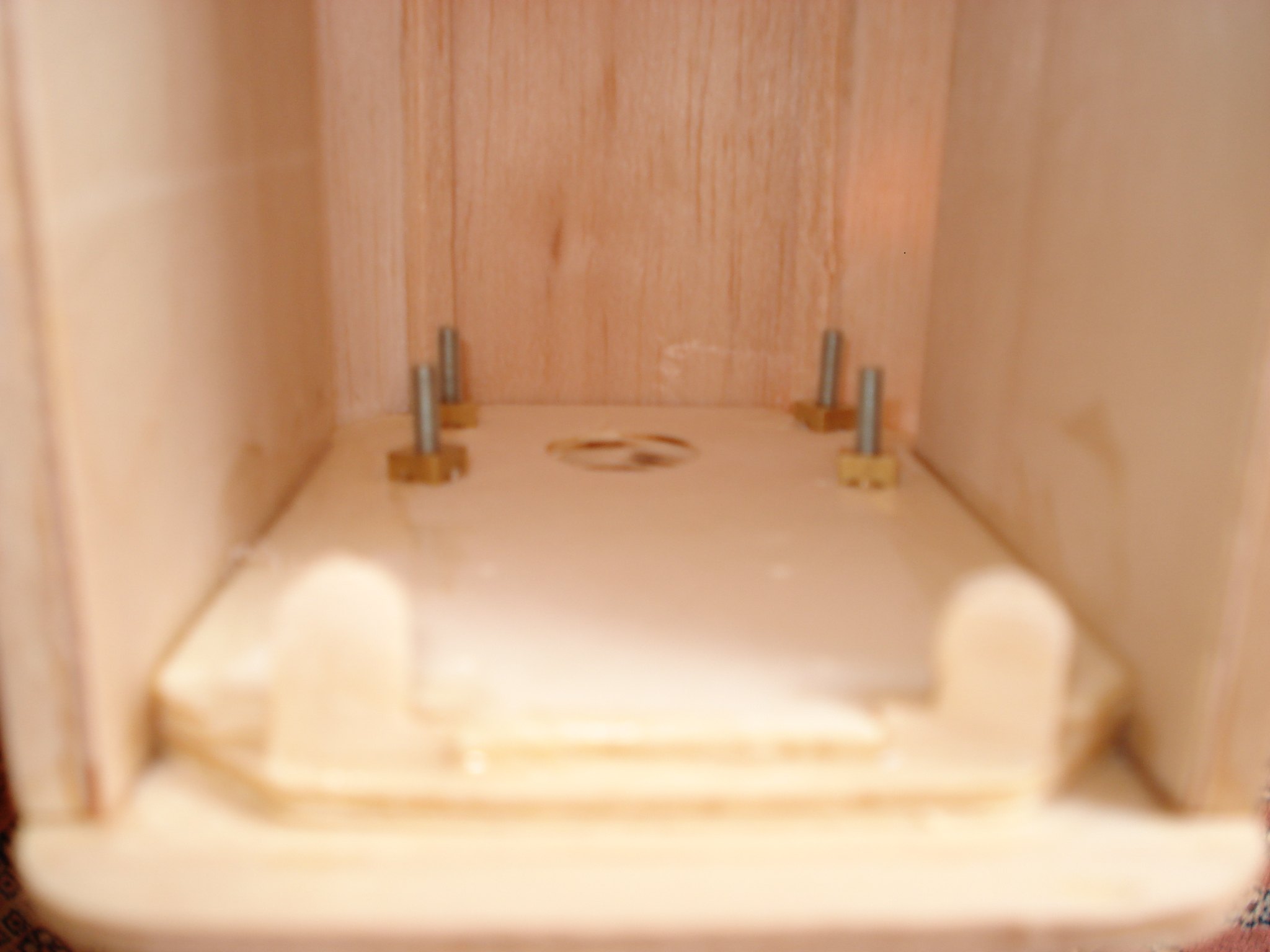

lo del deposito........ es accesible......ira sugeto por detras en forma de visagra y delante con dos tornilos que van atornillados a los dos semicirculos que se ven en la foto
bueno hay van mas fotossss
semicirculos
est. lo que llamo yo visagra.....jejeje

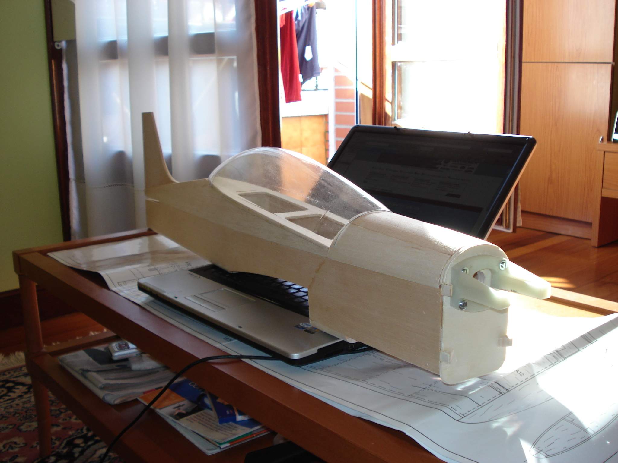

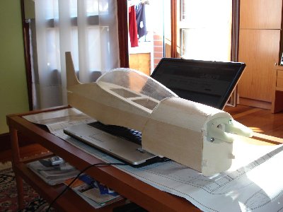

carena recortada y lijada
fuse acabado a falta d detalles en cabina

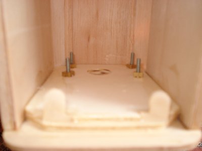

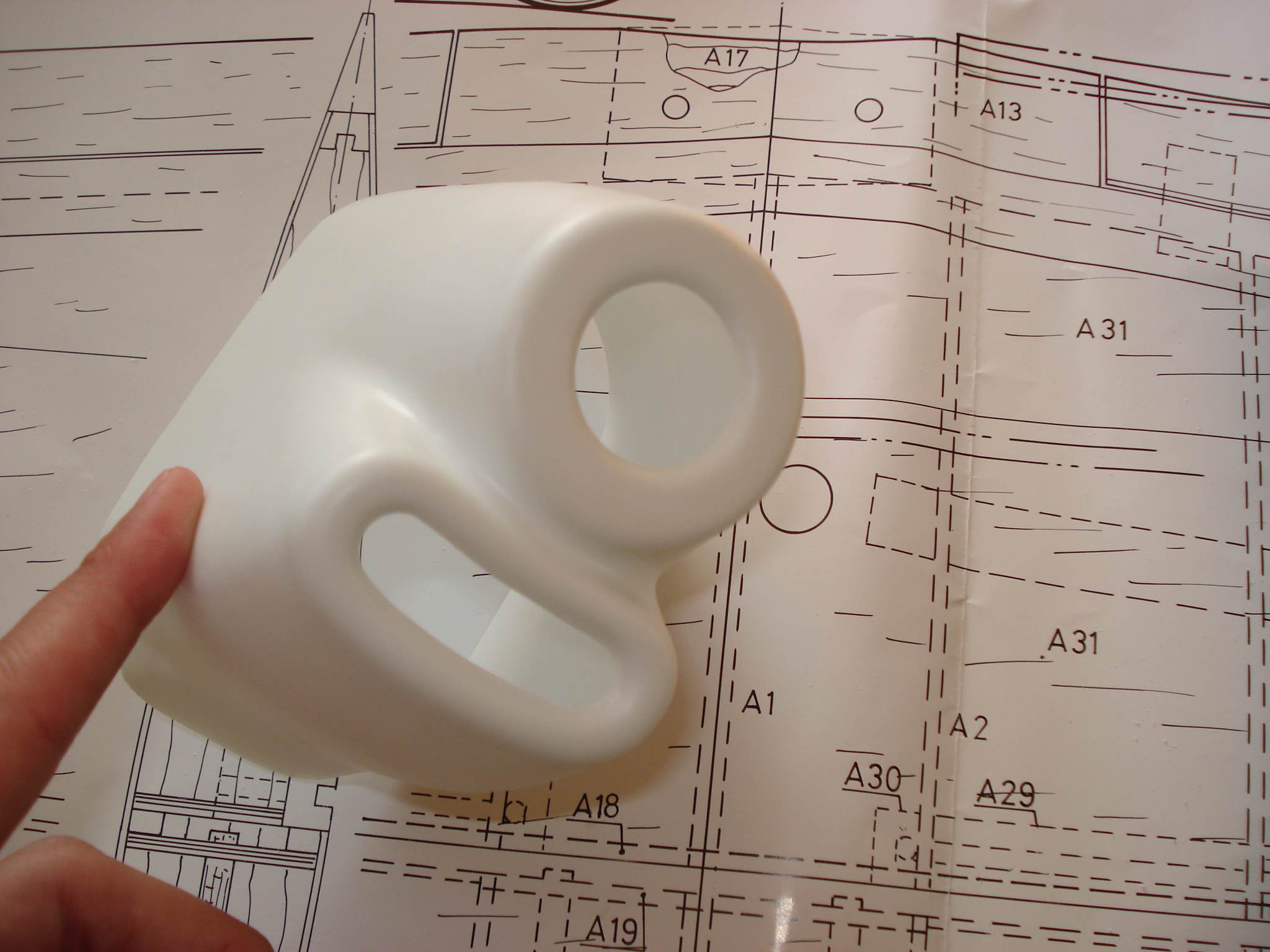

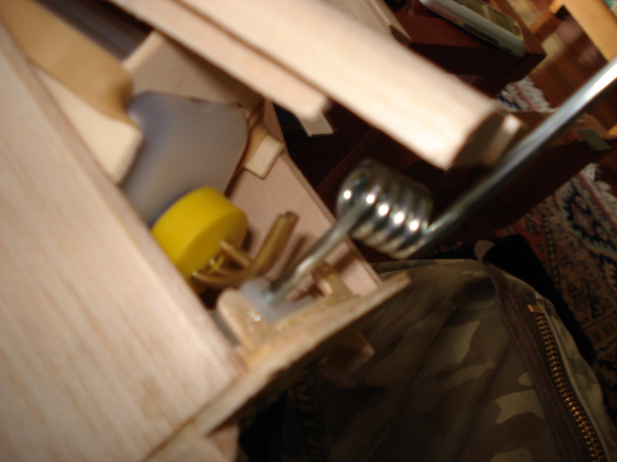

primer problema.......
NO HAY DIOS QUE META ESTO!!!!!!!!!!!!!!!!!!!!
venga a hecharme una mano ......igual lo pongo por delante del parallamas haver que o parece.......
los agujeros marcados estaban mal... :evil: y e tenido que tomar medidas para que quede centrado y a la altura necesaria para que el muelle del tren no me pegue con el fuse
la tornilleria es provisional, y la cambiare ya que la que trae, no me convence

Por sukoi
#701431
blanik , el sistema se llama de lengueta/tornillos, mira el sistema de bloqueo de la pata delantera del tren de aterrizaje, si tiene dos taladros roscados, cambia el tornillo de forma que quede hacia adelante, haces un agujero a la altura del mismo en la cuaderna del parallamas y lo aprietas y aflojas dede ahi ( una puta.. cuando tengas montado el motor :evil: ) eso te permiitiria girar mas el muelle de la pata del tren para no tener que agrandar la ranura de la tapa , sino, ya sabes, agujero gordo a la tapa para que libre el tren :twisted:
mira que los tubos de cobre del deposito cuando le pongas los de silicona no te los doblen ni queden demasiado cerca de la cuaderna, te los cortara por frotamiento.
( otra posibilidad es la de montar la pata del tren por delante de la parallamas :roll: )

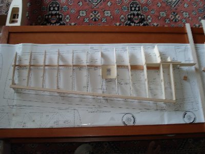

bueno al final me decido por agujero gordo :oops: ..............que intentare disumular ya que lo de la rueda por delante del parallamas no va a poder ser, por que tocaria con el motor :cry: :cry: :cry:
bueno aqui segimos con las alas, que son un pelin complicaditas ya que no tocan con el plano

Por RobertoG
#702714
blanik l-13 escribió:primer problema.......
Pues, yo te propongo que inviertas el sistema de montaje, es decir "visagra" adelante y tornillos detrás, así lo puedes encajar desde atrás debajo del muelle del tren y luego meterlo por atrás y atornillarlo.
Te felicito por el buen trabajo, le tengo unas ganas barbaras a uno igual, sigo este hilo con atención.
Por Mariano477
#703056
Hola Blanik.
¿Podrías poner una foto del ala? No me queda claro que problema tienes con el tren de aterrizaje.
"bueno aqui segimos con las alas, que son un pelin complicaditas ya que no tocan con el plano"
¿Que quieres decir con esto?
Saludos,
Mariano
Por blanik l-13
#703584

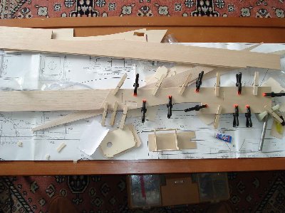

seguimos
mariano lo de las alas, es porque van de mas a menos tamaño, y no llegan a apollarse en el plano muchas de ellas, pero sin mas........

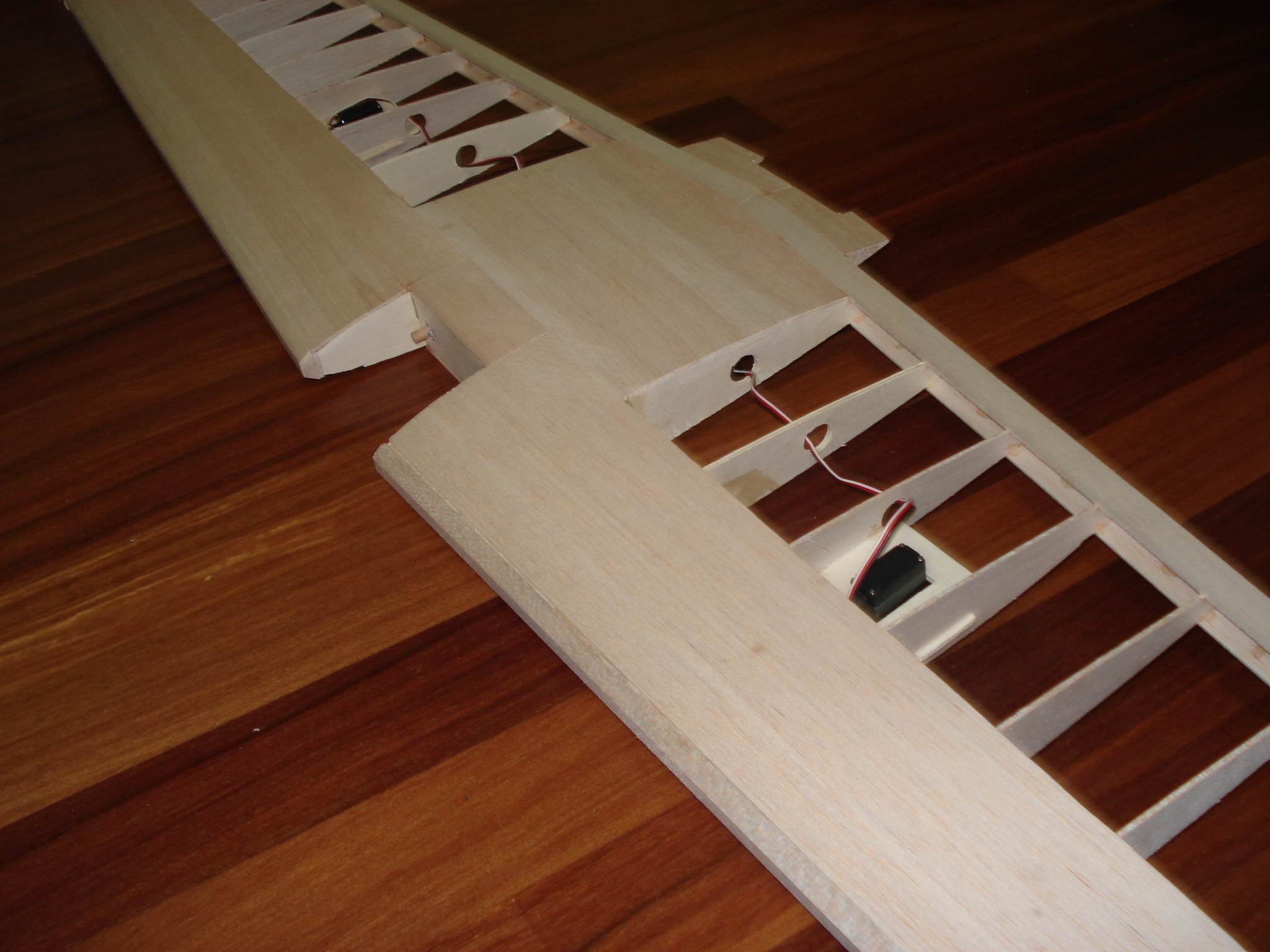

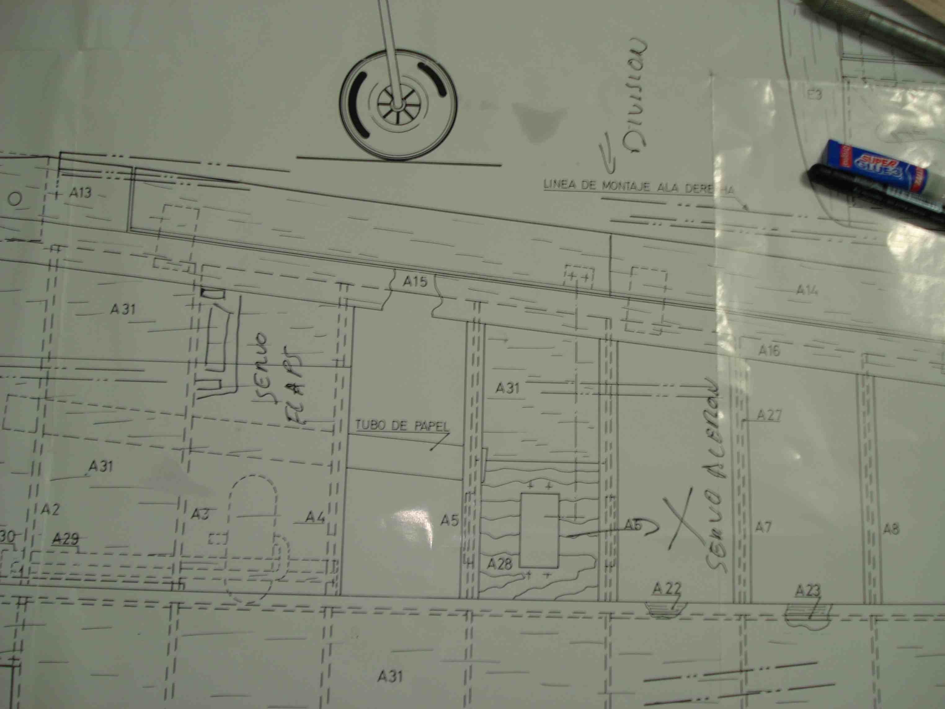

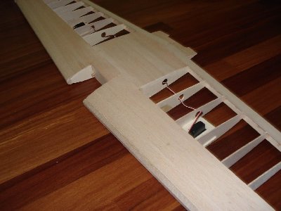

haver que os parece........ :roll:
e estado mirando el plano, y los alerones ocupan todo ala, asi que hay espacio para los dos, y creo que maniobrara igual , si recorto los alerones..........me e decidido por meterle flaps, por eso de hacerlo hidro y los aterrizages a poka velocidad
haver si se ve donde quiero poner los servos y la proporcion flap/aleron es acertada, o me proponeis otra

Por RobertoG
#703798
blanik l-13 escribió:haver que os parece........ :roll:
Si tu emisora tiene la mezcla de flaperón, puedes dejarlo como está, sin dividir los alerones y que trabajen tanto como alerones y como flaps.
Por blanik l-13
#703896
sami3d escribió:Segun mi modesta opinion, ni flaps, ni muchisimo menos convertir en hidro este modelo, si lo haces luego me pegare el gustazo de decirte "te lo dije..." y es una de las cosas que mas me mosquean a mi que me digan, asi que tu veras. :twisted:
P.D.- Para que veas que no soy malo del todo, tienes una solucion honrosa para convertirlo en hidro y es que a partir de ese momento todo lo que publiques del Tucano vaya en esta seccion:
viewforum.php?f=1
gracias por tu opinion pero komo tengo muchooooooooooo tiempo libre si se rompe, lo arreglo y a correr,
rgava, tiene srazon ni lo havia pensao..... :oops: :oops: :oops: , pero komo toque estetico quedaria mejor con flaps........si es por enrredar mas que na jejeje

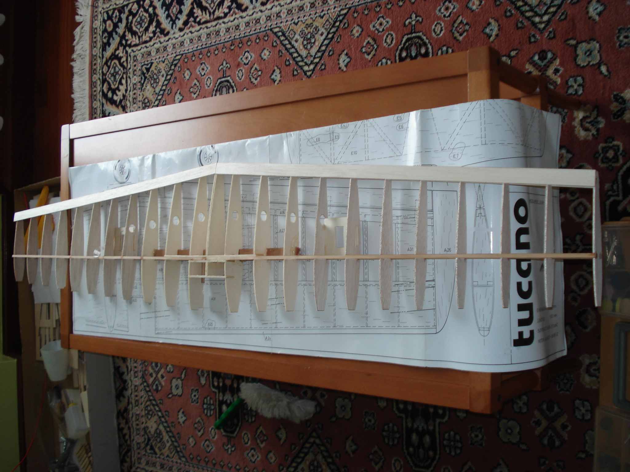

Por Mariano477
#704553

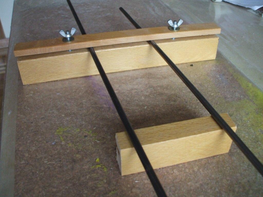

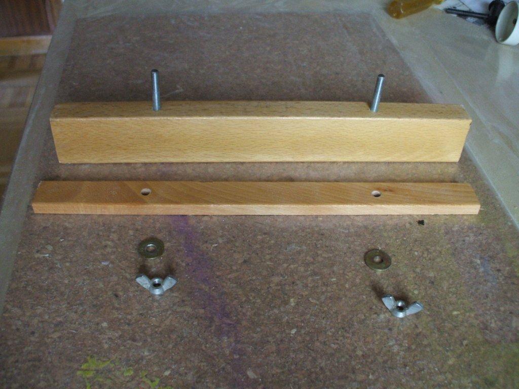

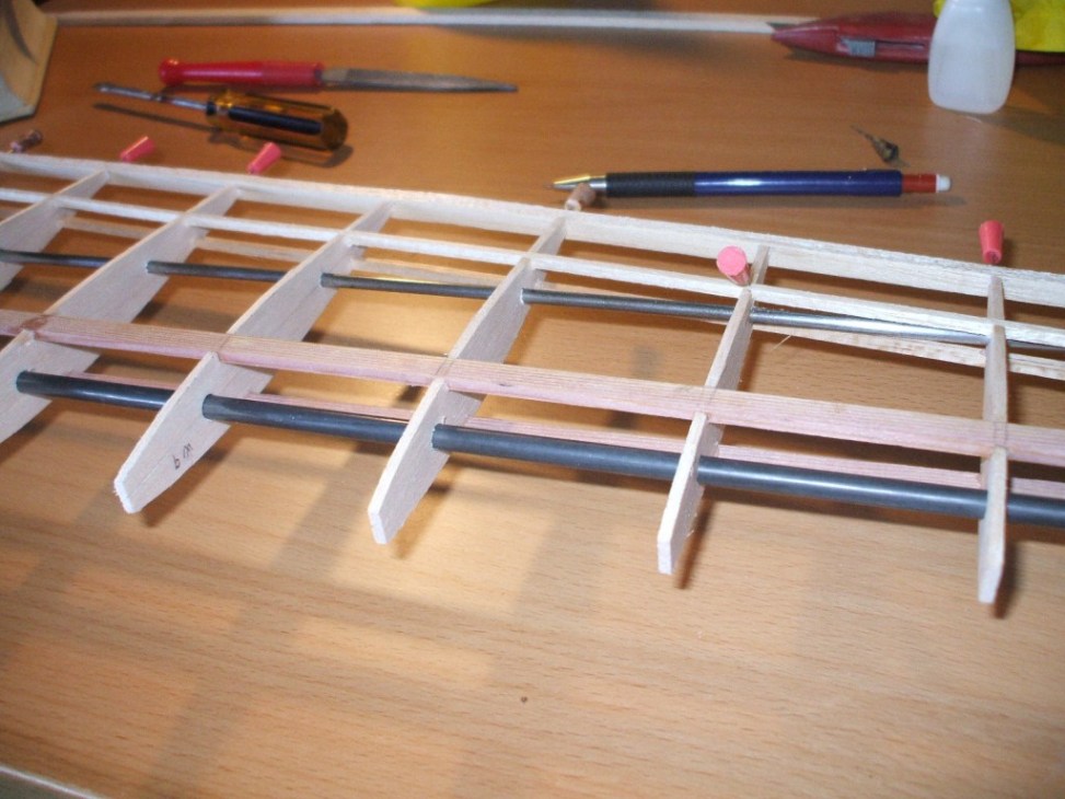

Veo que has construido ala perfectamente aunque las costillas no se apoyaban en el plano.
Ya no lo vas a necesitar pero pongo aquí para otros fotos de un soporte simple que asegura que las alas con cuerda variable salen rectas.
Se trata de hacer agujeros exactos en cada costilla y pasar por ellas varillas de acero.
Colocar las varillas en los apoyos en los extremos (suelo utilizar uno auxiliar en el centor). Hay que asegurarse que las varillas quedan paralelas (averiguar por ejemlo con inclinometro, a lo mejor podría servir un nivel de burbuja si es preciso) y poner las costillas perpendiculares a la mesa.
No se sacan hasta que ala está terminada.

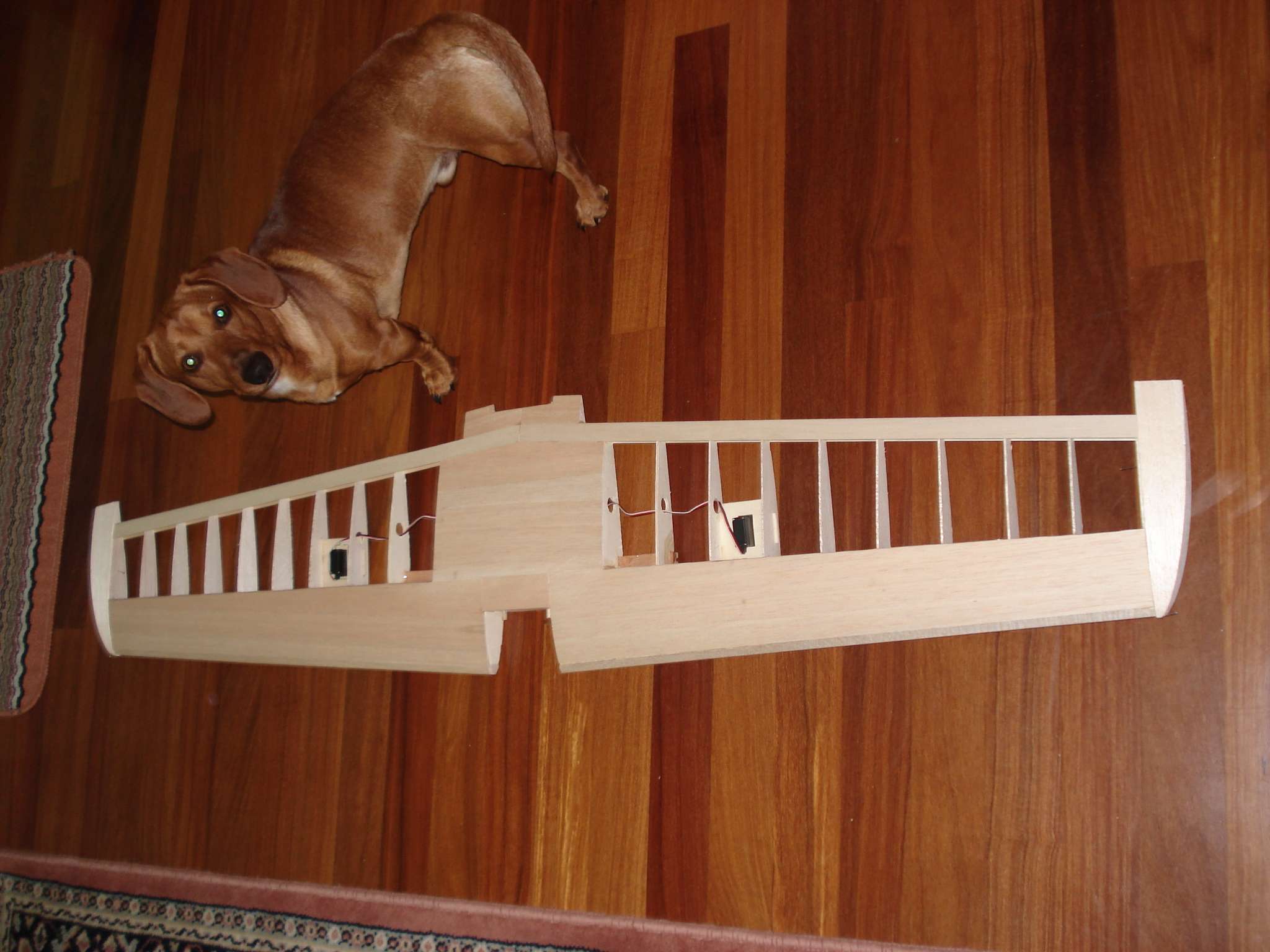

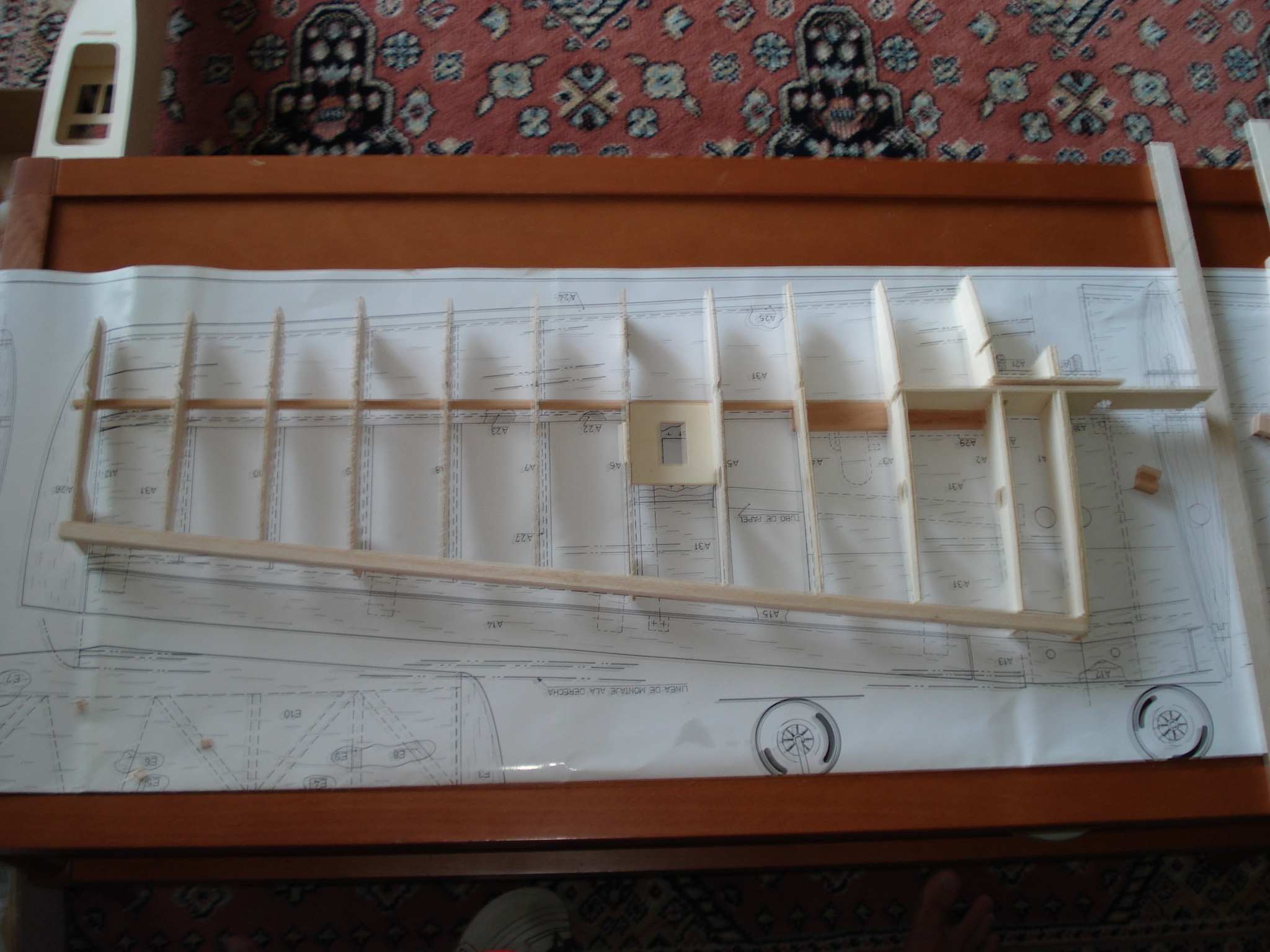

#704998
sukoi escribió:hoy a pasado la ITV por el taller/casa y el aparato ha pasado las verificaciones previas :twisted: :twisted: :twisted:
lo que no se es cmo puede saltar el mencionado chaval de un aparato a otro en tan poco tiempo , menuda tiene montada :twisted: :roll: :twisted:
jajajajajajaajajaja....la chavala me mata kualkier dia jejeje KUIDATE ESA TOS PUÑETAS
JOLINES MARIANO...........A BUENAS HORAS!!!!!!!! :evil: :evil: :evil: :wink: pero muy buena idea para la proxima konstruccion... que no sera muy tarde

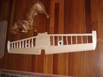

hay estan las alas terminadas :P :P :P
Y AL LADO ESA MAKINA DE MATAR........ESE PERRAZO DE PRESA.....ESA........ ESA............KITA DE LA PIERNA KOÑOOOOO K ME DEJAS EL PANTALON LLENO LAMPARONES!!!!!!!JAJAJAJAJAJAJA :lol: :lol: :lol:
