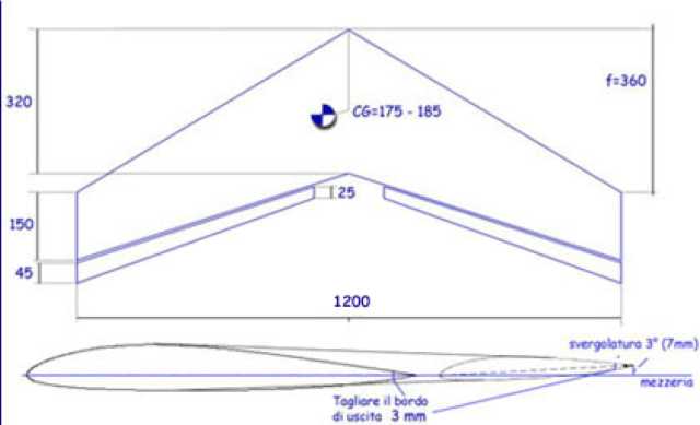

Buenas, esty pensando en construirme un Zagi artesanalmnt, alguien podria decirme donde encontrar planos del mismo?? Otra cosa mas...mi radio es de las antiguas, una futaba attack 4 sin mezcla de cola en V, existe algun soporte electronico, artilugio (lo q sea) para hacer las veces de mezclador???

te dejo tb el plano de la zagi

Gracias por todo, lo unico..q no m keda claro el tema de los timones (profundidad/alabeo) no kedan bien representados en perfil en el plano, si teneis algun otro plano me vendria bien, otra cosa....los de los º q es?? entiendo q es una torsion aerodinamica no?

HOLA MARIO
LOS ALERONES NO NECESITAN PAERFIL ALGUNO
SALUDOS
Por J.Puente
#6137
Lo de los º que no entiendes, se refiere a lo que los ingleses llaman "was-out" (o algo así), consiste en un reviramiento del borde de salida hacia arriba, en este caso de 3 grados equivalentes a 7 mm. En realidad el alzamiento empieza en el centro del ala y progresivamente va aumentando hasta los 7 mm. en los dos extremos. ¡ OJO ! este reviramiento solo afecta al borde de salida, el borde de ataque permanece a la misma altura.
