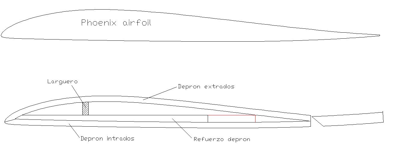

Versión de depron:
- ¿Que quieres decir con el perfil "Phoenix"? ¿donde va el larguero?
Saludos,
Mariano
Por Eduardo Nuñez
#803777
hola.
no llevan torsión ninguna de las dos.
lo del perfil Phoenix es que con el depron sale una imitación de ese perfil.
el larguero es esa linea que esta a 70mm de BA en la raiz y a 45mm del BA en el marginal

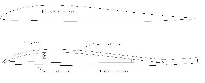

Por Eduardo Nuñez
#803907
sí, pero la segunda capa mas larga, para que sea también punto de apoyo

Buenas,
Eduardo, ¿con depron de 6 mm se podría hacer o el perfil engordaría mucho? Lo digo porque es el único que tengo disponible.... :roll: Podría quitar el refuerzo de 3 mm y en lugar de poner la tira de depron de 3mm debajo del larguero poner balsa de 3 mm. Aún así el extradós sería de 6 mm y el perfil engordaría un poco y el peso aumentaría ligeramente.... ¿qué te parece?.
Otra cuestión, el larguero de pino sobre el que se dobla el extradós es una cuña de 10mm de alto en el centro del ala y 0mm en el marginal, ¿he entendido bien? Al poner el larguero entiendo que no es necesario poner varillas de carbono... o si?
Muchas gracias por adelantado.
Por Eduardo Nuñez
#824636
sí, el larguero hace forma de cuña. y no es necesario uno de carbono para la flexion de las semialas, aunque conviene reforzar la union de los dos largueros.
si lo haces con depron de 6mm, saldrá otro perfil diferente, con resultados diferentes. no te puedo decir más.
