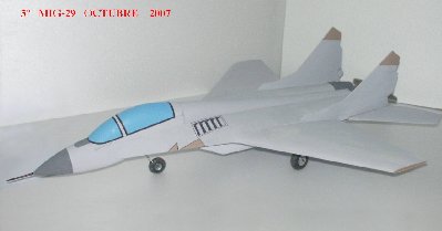

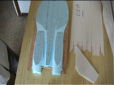

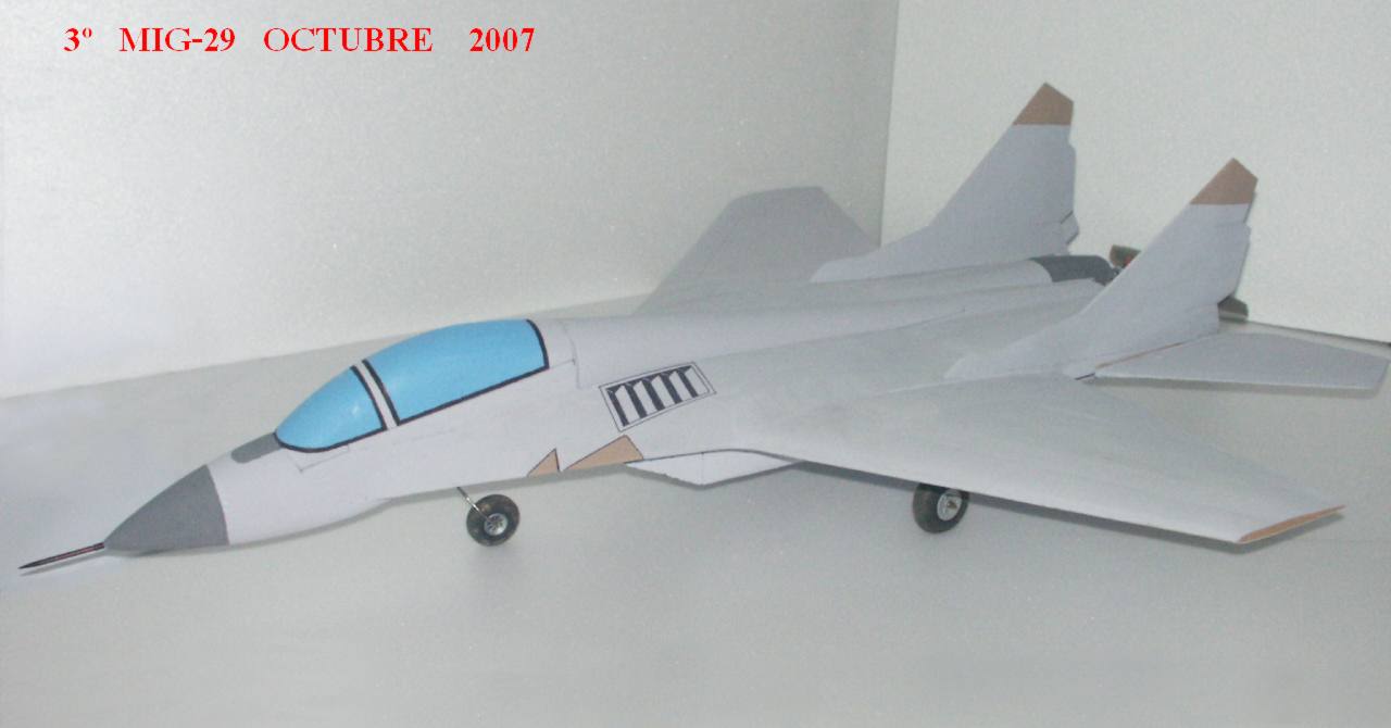

Hola amigos como pongo en el encabezado me boí a construir mi tercer MIG-29 con hélice trasera, ya e probado la turbina eléctrica con el MIG-15 que podéis ver en ,turbinas eléctricas,
Pero es que tengo mono de este avión y por eso me lo boí a fabricar
Iré haciendo vídeos y fotos que iré poniendo aquí
Un saludo amigos

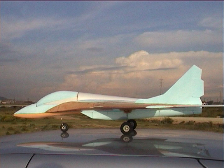

#560030
Hola amigos como os prometí aquí os pongo una foto y un video del primer vuelo hacia mucho viento que cambiaba de dirección por eso vereis como lo mueve y notareis que el centro de gravedad estaba atrasado
http://es.youtube.com/watch?v=nz5HsdyRaHI
manolo

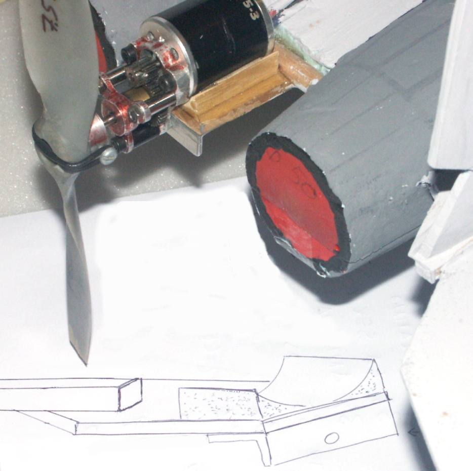

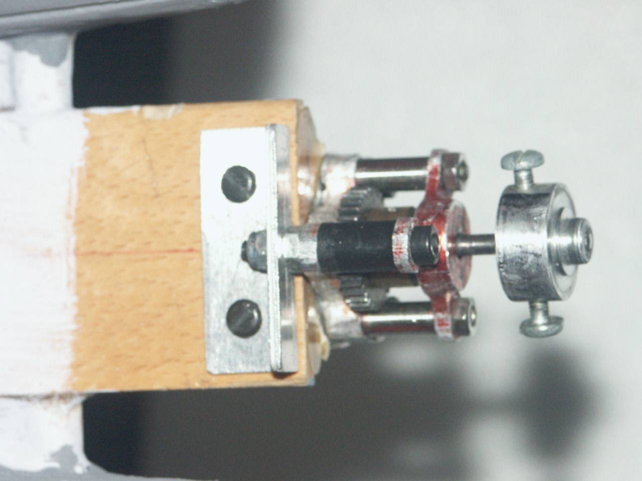

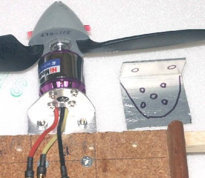

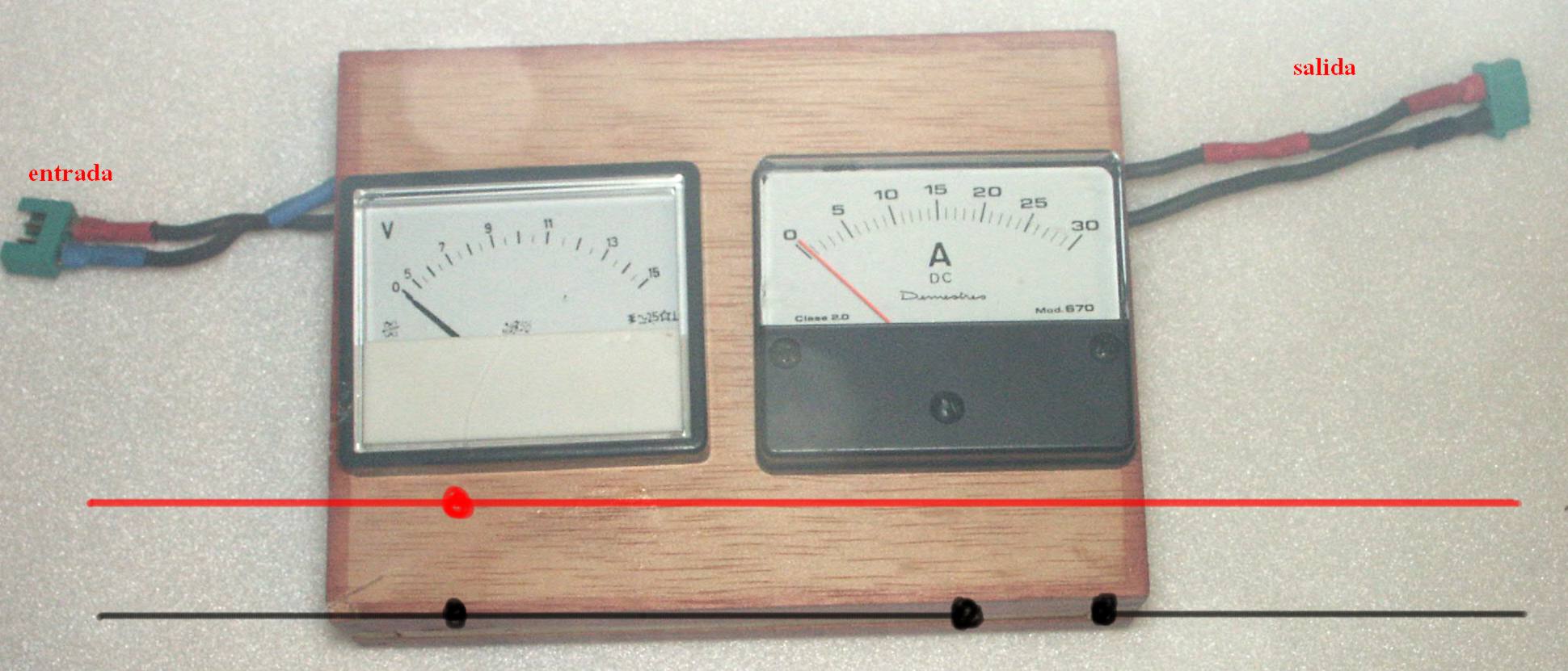

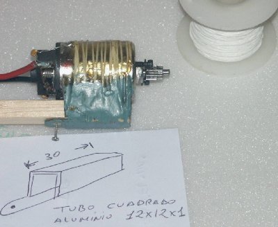

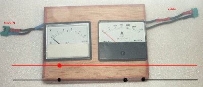

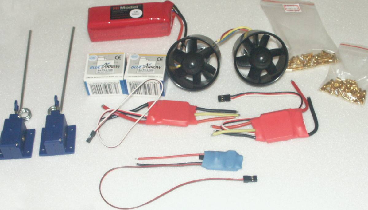

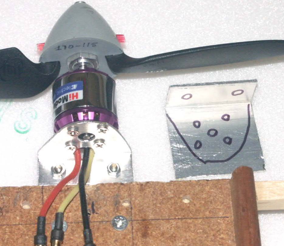

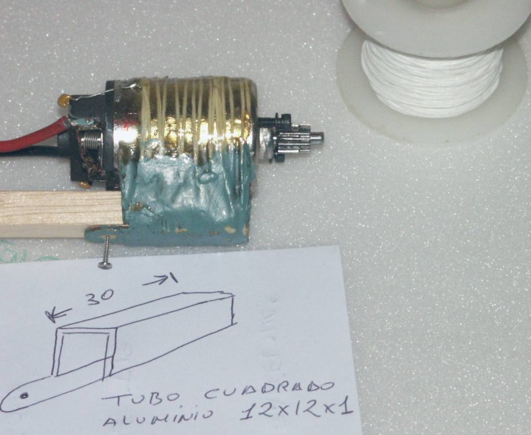

Voi a poner unas fotos para responder algunos privados y tambien a mi amigo Daniel (Valenciano) en el foro
la primera del motor del 2º mig-29
la segunda de como mido el consumo amperios voltios
la tercera y cuarta del anclaje del motor del 3º mig-29

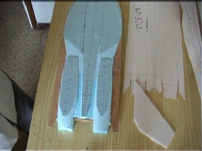

la quinta del material que estoy preparando para el cuarto mig-29
y la sexta el motor directo que le boi a poner al mig-29 pues le boi a quitar el que ahora mismo tiene pero primero lo compruebo no me fio de los fabricante siempre dicen que dan mas potencia de lo que en verdad dan
Un saludo a todos
Manolo

Por MIG-29
#566909
Hola Daniel
Los motores yo no me fio del todo de lo que dicen los fabricantes,
por eso los compruevo en bancada antes de colocarlo en los aviones,
un motor rapido con una elice pequeña tiene menos torque motor que uno lento con elice grande,
te quiero decir que cuando das gas con un motor con elice grande y el avion es estrecho de embergadura de ala te lo movera mucho,
el motor que pedi el que pongo en la foto es justito de fuerza,
al mig-29 en este video que pongo le e quitado la reductora y va con el motor directo un WARP4 15/3 FIRE 2580 KV y elice 7x3 y vuela mucho mejor este motor lo compre en AIR CRAFT Japon pero ya nolo tienen
Daniel pillate un motor que tenga 2500KV de 30a40 AMP y que con una elice te de 7x3 o 7x4 te de un empuje de mas de un kilo
espero averte aclarado un poco y si algun amigo del foro con esperiencia en motores electricos te quiere ayudar que lo haga ami no me molesta, es mas tambien me servira ami para aprender algo mas

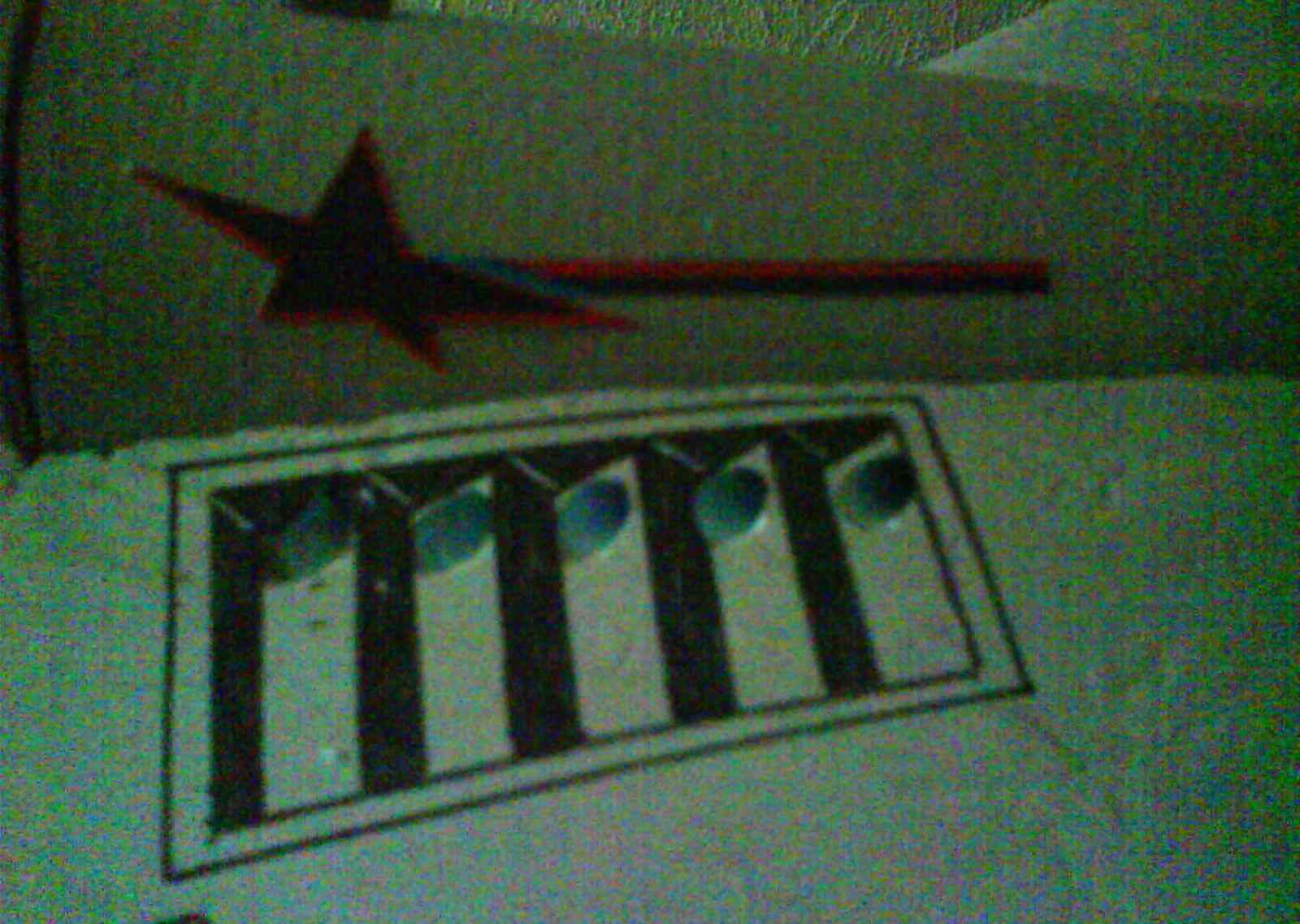

Hola amigos

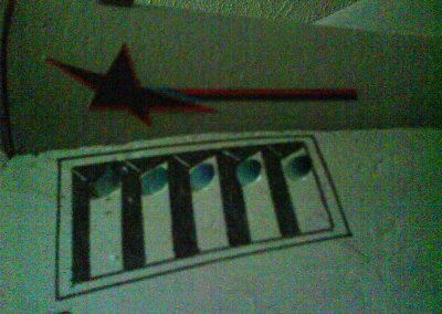

este sábado e ido a volar el MIG-29
le puse una batería de 4000 Milis 3S y corría que se las pelaba
estaba disfrutando como un gorrino en un charco cuando en pleno vuelo so no algo asi como ¡¡¡plusffff!!!!!! y pensé que se le había salido la helice, seguí la trayectoria del avion y no la vi caer me dije bueno ya as perdido otra helice,
para perder altura hice un giro bastante abierto aterrise y vi que no había perdido la helice ,ufff no me gusta esto, destapo para desconectar la batería y se había quemado el regulador que era de 30A,
la culpa es mía pues no le hice ventana de refrigeracion y para que no me vuelva a pasar le e abierto varias ventanas en forma de agujeros redondos
os pongo una foto sacada con el móvil esta hecha sin flash
espero que el próximo regulador no se queme
manolo

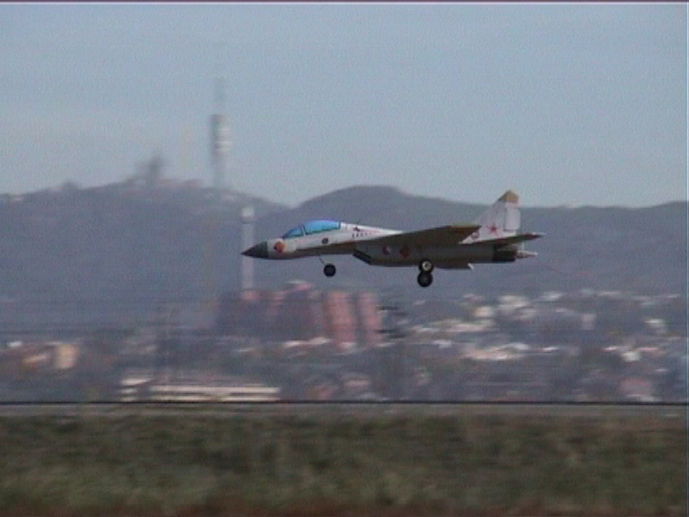

Por MIG-29

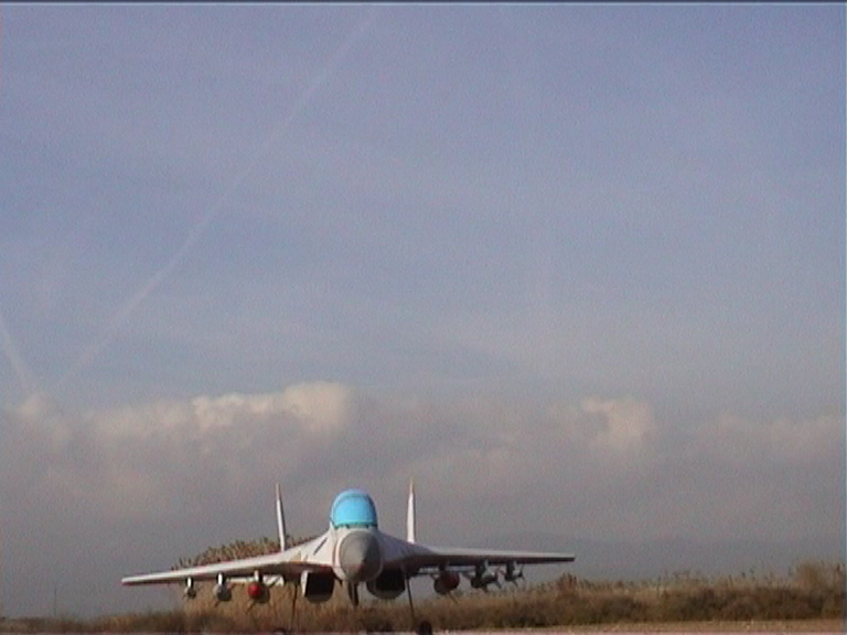

#619271

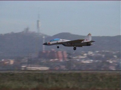

Os pongo una foto con los misiles y otra aterrisando que se ve al fondo la torre de colserola y el tibidabo
espero que os guste
Manolo

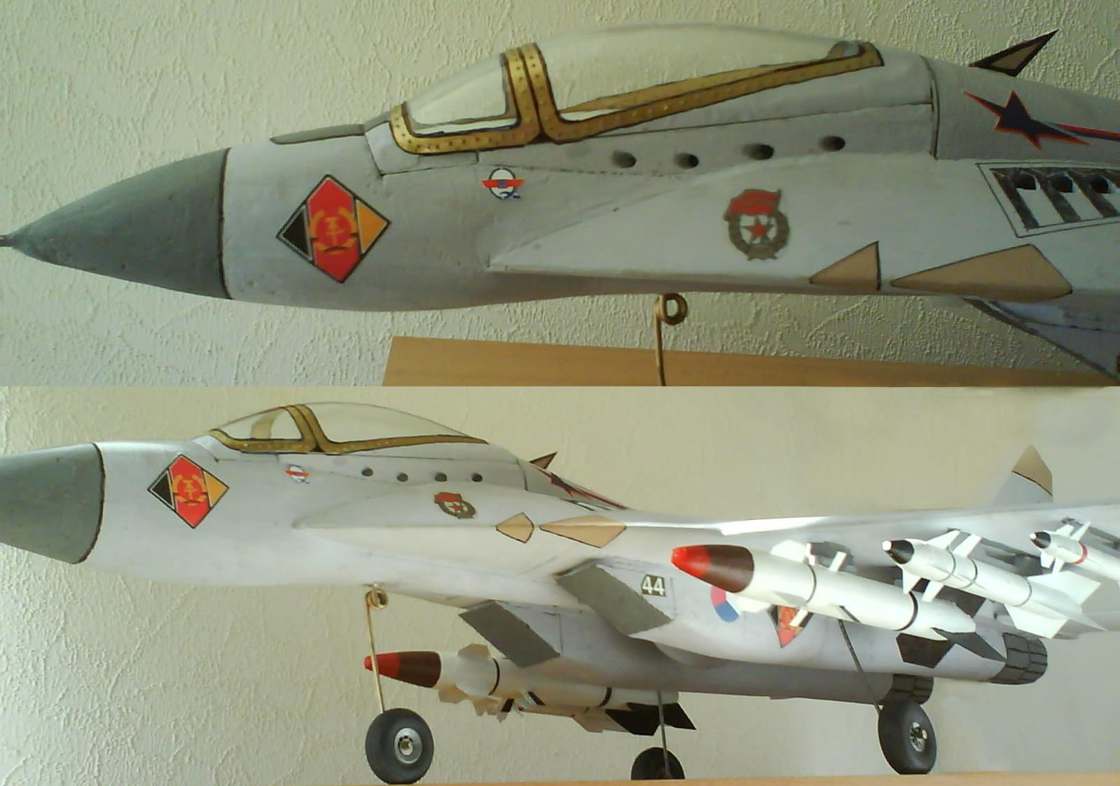

aqui os pongo una foto de la cabina que le e fabricado con
una batella de agua, el molde lo hice con cemento
cortas el culo de la botella lo metes y calientas con una pistola
de aire caliente y ocurre el milagro el plastico se contrae y sale
la cabina del avion

Fantastico trabajo Manuel, te quedan mejor que comprados en la tienda. ¿Con que has pintado el avion? La decoracion de la cabina me parece genial, en dorado con los bordes negros ¿como lo haces, a pulso? Que manos!! :wink:
Por MIG-29
#624104
Hola Juanje
gracias por tus palabras,me gusta fabricarme lo yo, porque además tengo tiempo para ello,lo e pintado a mano con pintura acrilica,para las lineas negra suelo utilizar rotulador

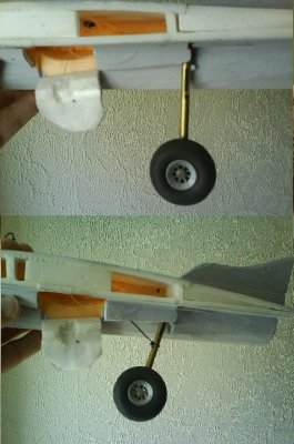

Hola amigo Jose si que lo pasamos bien hasta emos creado un pequeño foro del club ahora mismo esta recien abierto y hay poca cosa lo iremos llenando y todo aquel que quiera se puede da de alta en el mismo,

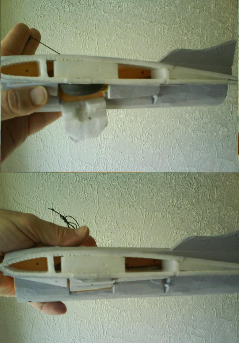

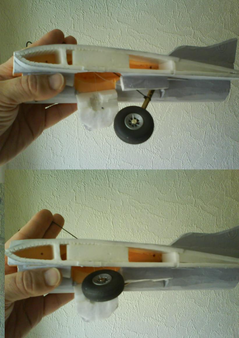

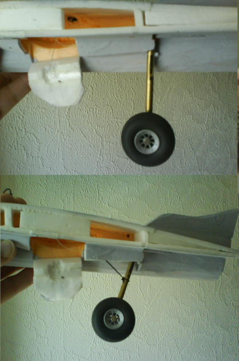

y re alternando entre los dos foro,aprovecho para poner unas fotos del tren de aterrisage que estoi desarrollando para Mig-29
que tambien e puesto en el otro foro
un saludo
Manolo
