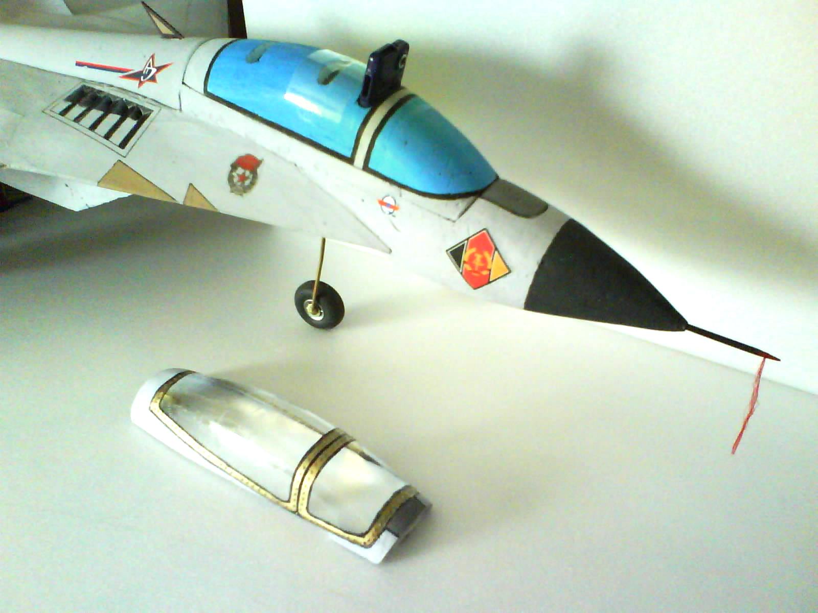

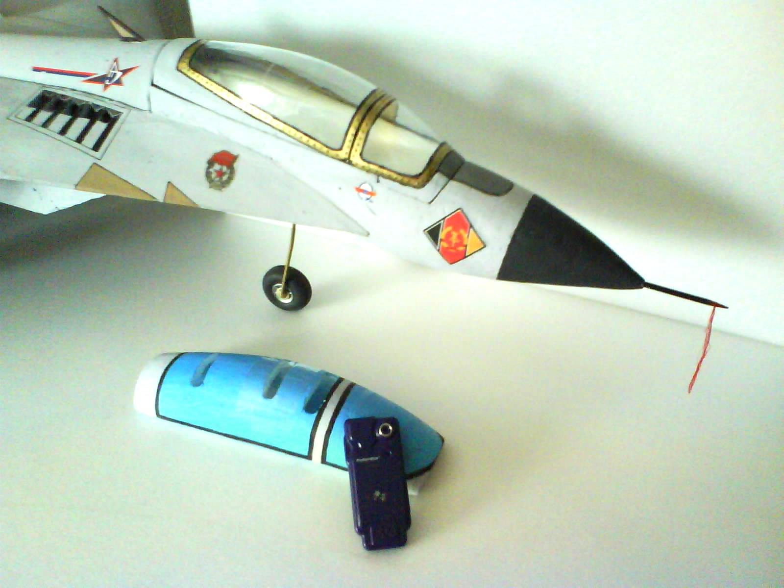

Hola amigos esta semana santa estaré en Castro del rio y me llevo el Mig-29,
le e modificado la primera cabina que le ice y le colocare la mini cámara Fly Can One,
veremos aver que filma pues como este avión es rápido,
esperemos que las imagenes se puedan ver sin marear la vista,
os pongo foto de la cabina y la cámara ,
tiene tres ranura una para filmar hacia tras otra para delante y la del medio no la usare ,pues e echo la comprobación y no sale la antena delantera y quiero que se vea en vuelo,
ala vuelta pondré lo que se allá filmado
Manolo

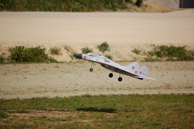

Aprovecho para poner unas fotos de tu Mig el dia que fuiste a la Rambla con David y Jose. Parece un Mig real.

Gracias por poner las fotos no sabes la alegría que me as dado, si que parece real,

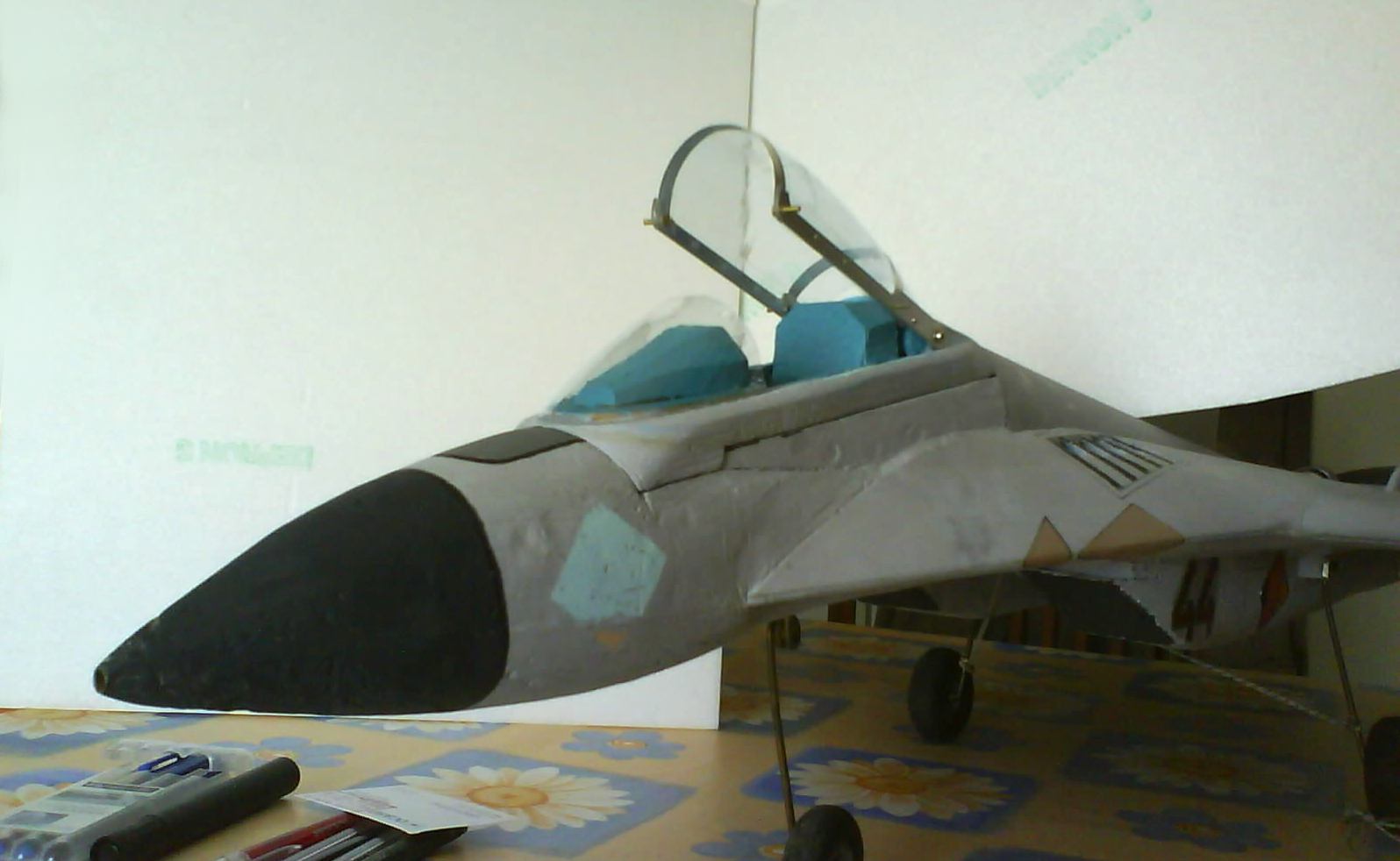

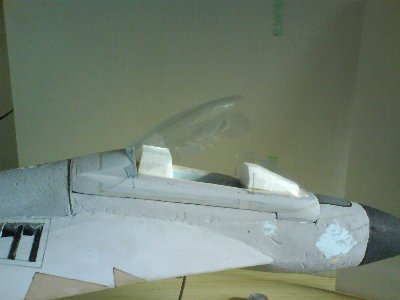

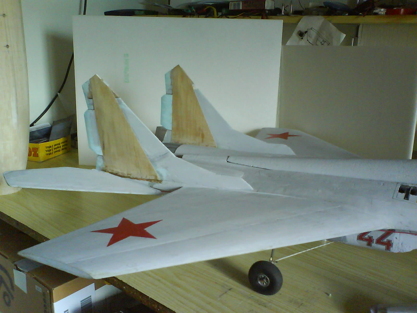

Hola Amigos el Mig-29 esta en el taller de chapa y pintura,
el campo de vuelo tiene muchos baches y son varias las veces que al tomar tierra lo a rebotado y tumbado de espalda con la consiguiente rotura de los timones verticales, tambien tenemos algunos hierbajo que lo rayan y muerden el foam,
aprovechando la reparacion le estoy haciendo una cabina abatible y le pondre el piloto ya lo e pedido, despues lo pintare de camuflage aver como se me da, os pongo foto de la cabina y de el refuerzo de los timones
Manolo
cabina abatible
refuerzo de los timones verticales
cabina abatible

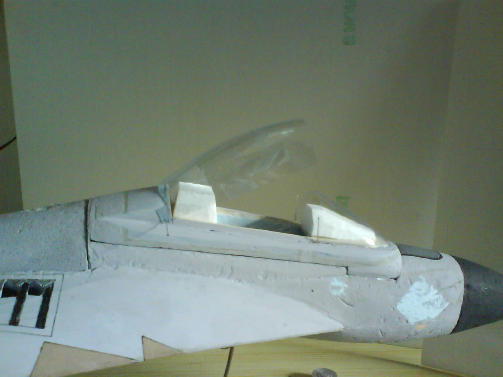

Por MIG-29
#672054

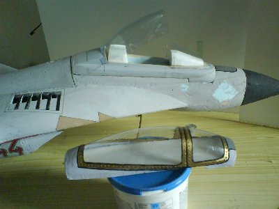

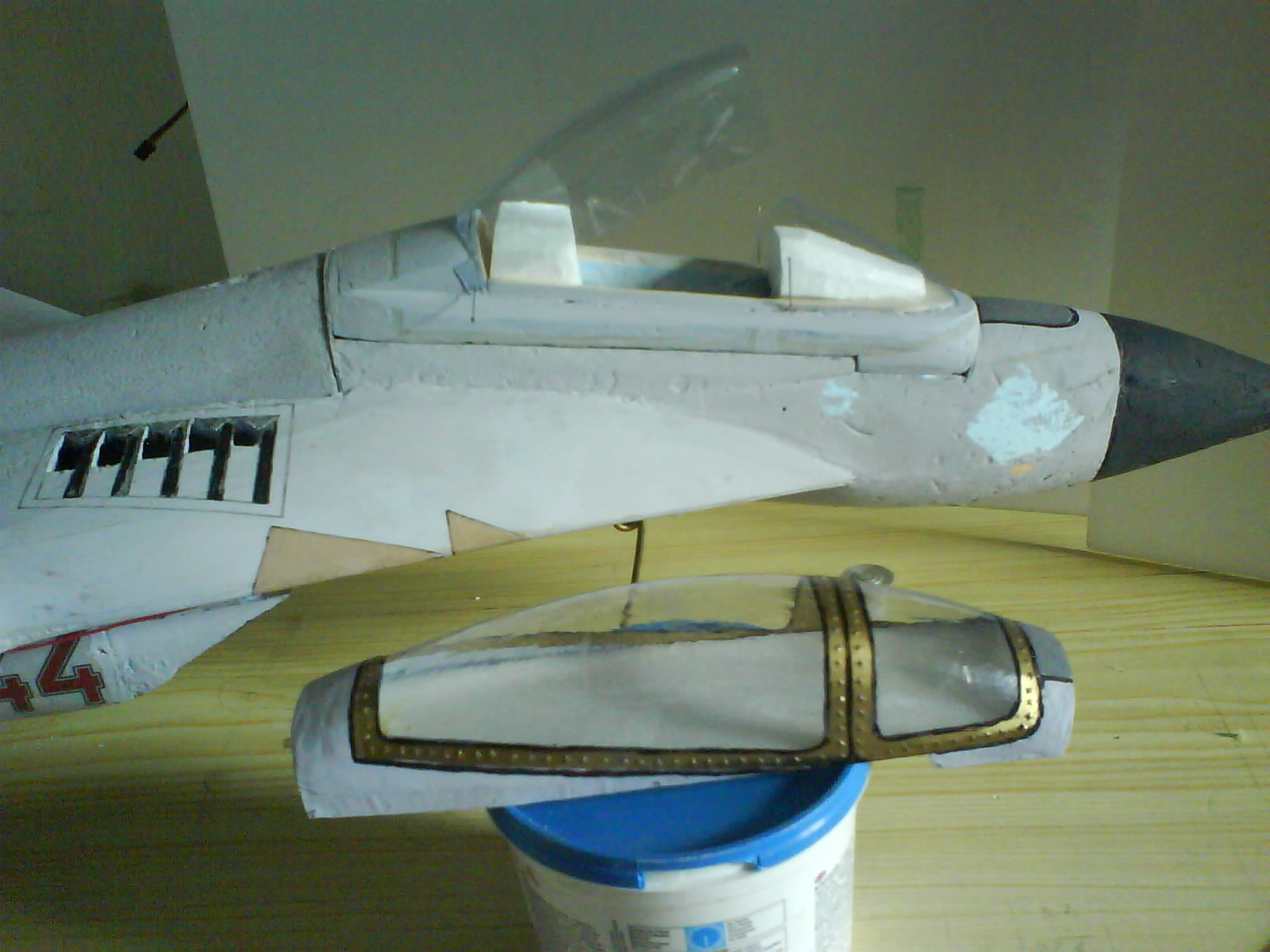

Hola amigos aqui os pongo una foto de como va quedando la cabina del Mig-29 tambien os pongo un pequeño video dela reparacion de la cola y el fuselage del Mig-15 teminado de forrar de balsa
http://es.youtube.com/watch?v=dI-u4uAQlPE
Un saludo Manolo

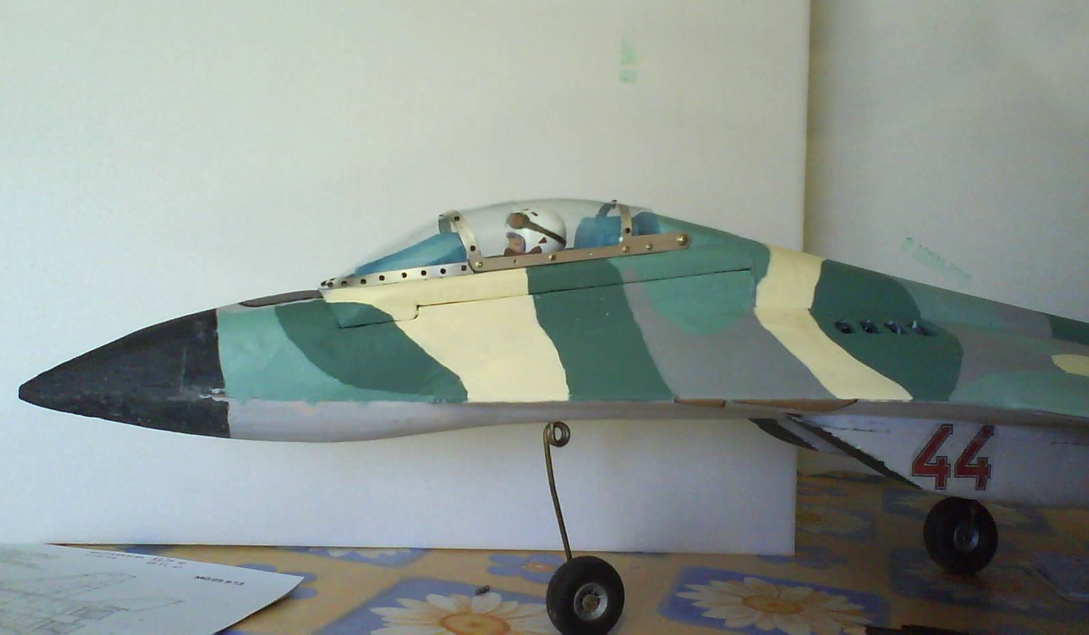

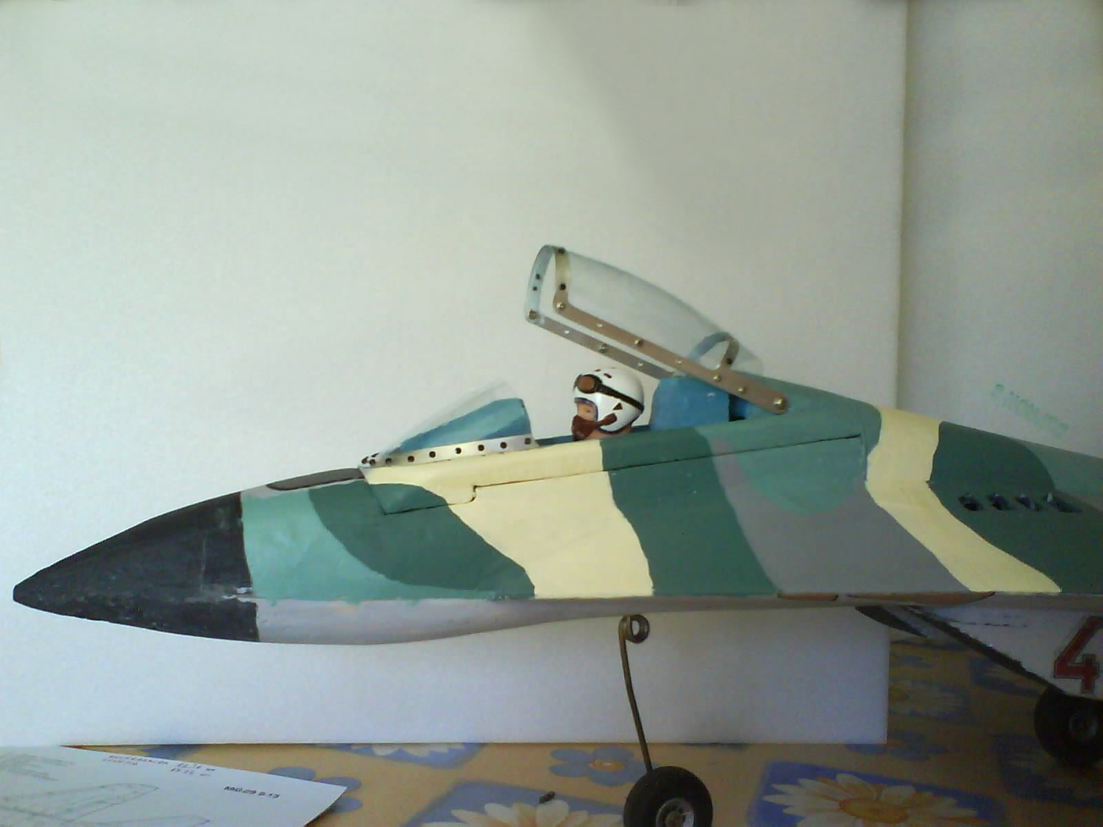

#679626
Os pongo unas fotos de como va quedando el nuevo look del Mig-29 le falta un poquito para que este de nuevo patrullando el aire
ahi van las fotos
Por Juanje
#682115
Lo que le faltaba al Mig 29 era un camuflaje asi y el piloto para que parezca totalmente de fabrical. Como siempre, un trabajo perfecto Manolo, estoy deseando verlo este verano.
