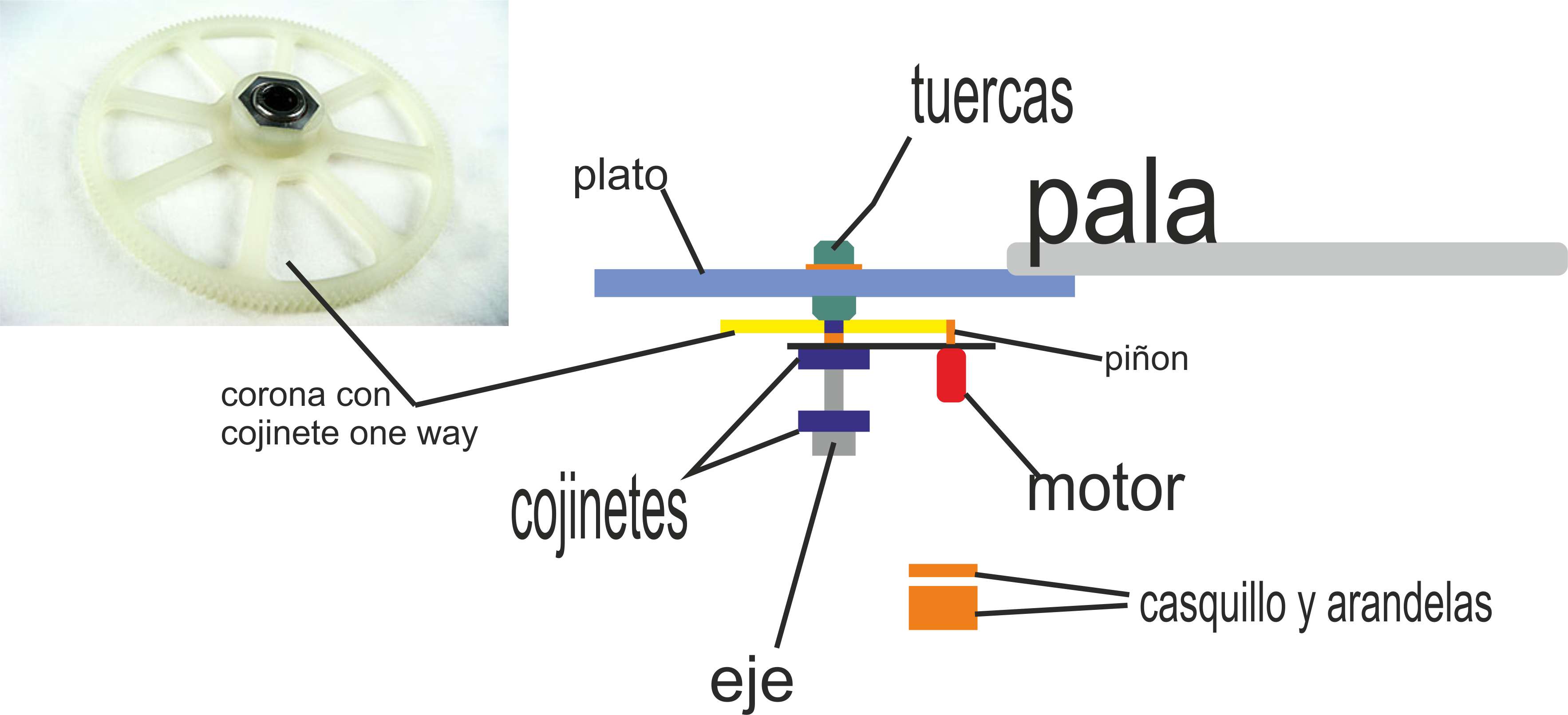

lo que no tengo tan claro es como hacer todo el sistema, con los engranajes y demás....
que partes quedan fijas (y como) y cuales son las que giran
Puedes poner un pequeño esquema de como los montas tú??
Por puerto3
#1250465
Es muy sencillo de montar un pre-lanzador y como punto de partida tomaremos como referencia una corona de helicóptero tamaño 400 0 450 yo utilice en su día unas que tenia Honey Bee King 2 y su piñón correspondiente de otra marca o modelo también nos puede servir.
estas coronas llevan instalado un cojinete one way que gira en un sentido y en el otro agarra el eje pues dependiendo del cojinete montaremos el eje y los cojinetes ya que sabremos el diámetro necesario , dicho esto, se pueden montar dos sistemas para un mismo fin de eje giratorio o eje fijo el más fácil sería el eje giratorio
El esquema adjunto es de eje giratorio pues lleva menos piezas y es más fácil de montar lo más complicado es el soporte para rodamientos lo ideal es que lo fabrique un tornero
Échale un vistazo y dime que no entiendes
