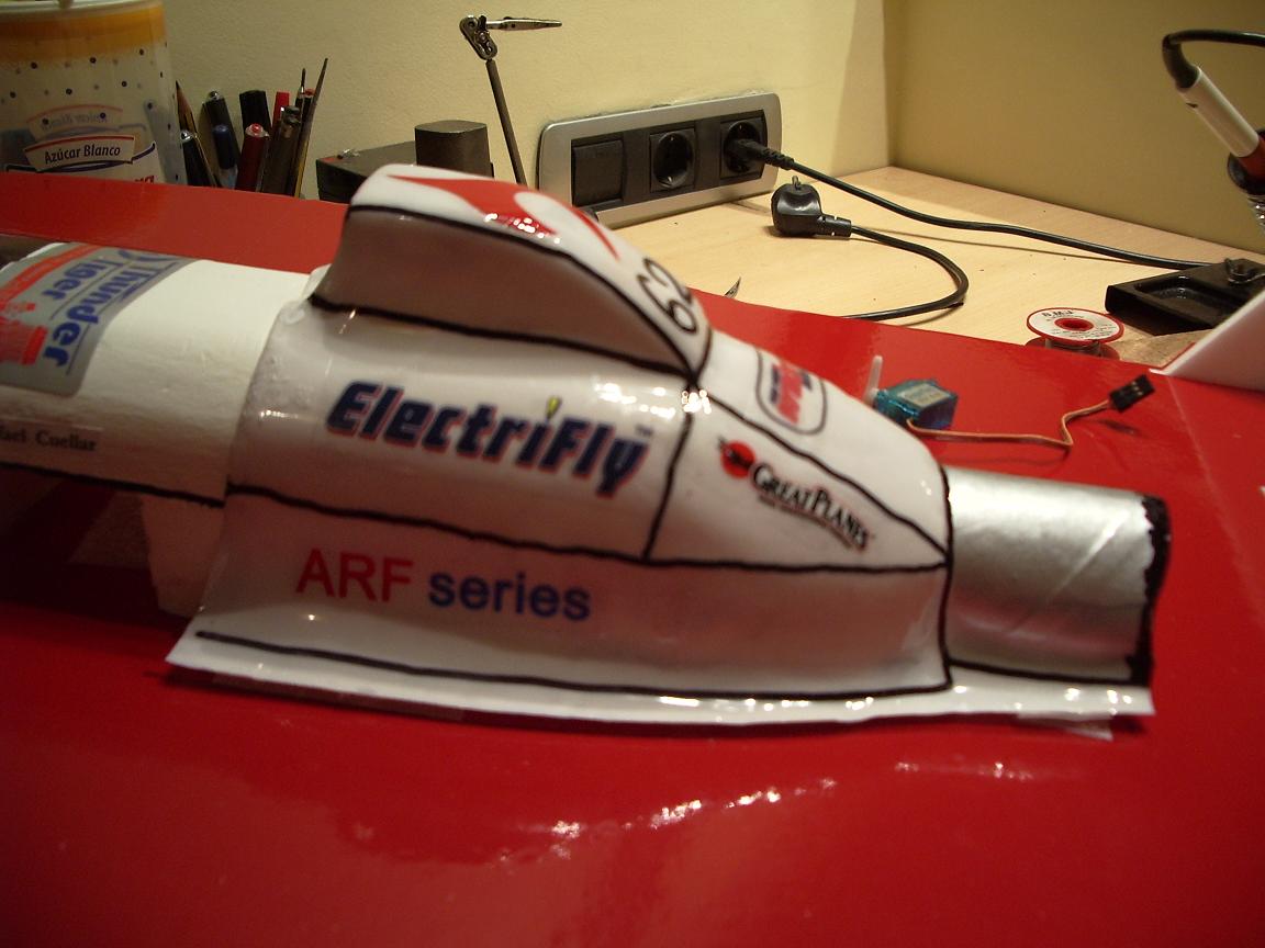

Otro ejemplo de cabina.
Como se puede apreciar en el acabado de la cabina no me suelo currar demasiad el molde, con que quede aceptable me sobra.
Los moldes los hago con corcho de alta densidad uno que es de color naranja, antes de ponerle el acetato calien encima lo humedezco para que no se queme.
la verdad es que es un poco chapuzero pero queda bastante aceptable.
Saludos. Rafa

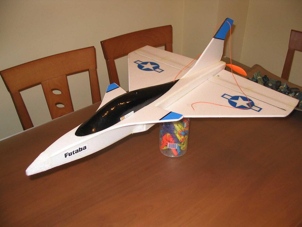

Por wenglin
#130526
Ademas de foam de alta densidad humedecido para que no se queme tambien utilizo carton...fijate en la cabina del hidrofoam y veras como la salida de escape esta hecha con un trozo de tubo de carton....de papel del Wc.
Si te salen la alas de plastico ya me diras el procedimiento... :)
Os invito a que lo proveis hacer un taco de foam de alta densidad y con un marco de contrachapado calentarlo con acetato de 0.5 o 0.4 decimas y sin aspirador ya veras como no se quema...bueno hasta cierto punto.. es corcho.
Parece raro a mi tambien me pareció pero estaba cansado de hacer moldes de madera y prové varias alternativas
Saludos. rafa
