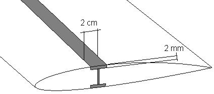

Pues el largero lo pensaba hacer con las dimensiones de la imagen que agrego a continuación, estas corresponden a la cuerda interna del ala, obviamente con reducción gradual hasta el marginal, y teniendo en cuenta una cuerda de 24 cm y un espesor del 7.8%.

Para ese larguero, vas a tener que usar mas o menos la cantidad que te he indicado. Te lo digo porque mi f3b lleva el larguero del mismo ancho y espesor en el centro.... y solo lleva las partes planas, no la seccion vertical ( yo uso balsa de 20mm de ancho, puesta con la veta vertical).

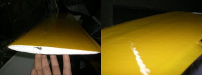

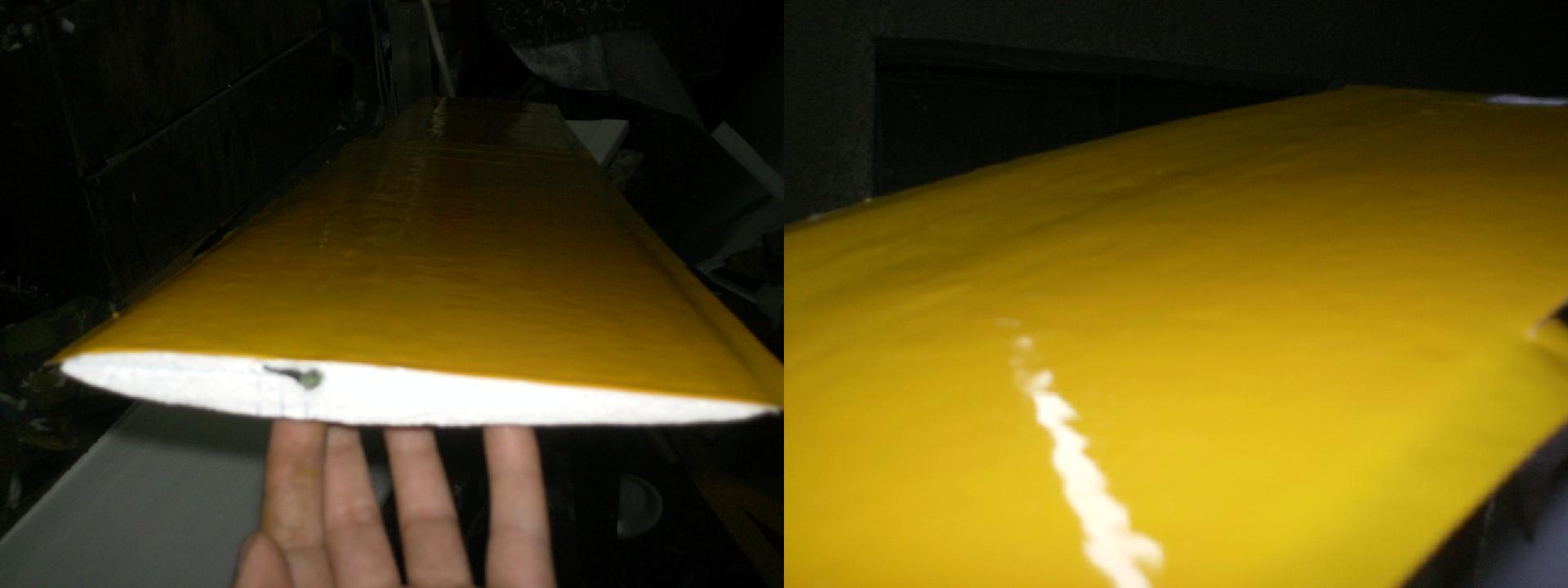

Ya corte todos los segmentos de ala y laminé un costado, pero el resultado no fue muy bueno...
Los defectos que me quedaron al tapar el hueco de la viga se notan bastante despues del laminado, pero lo que realmente no me gusto fue un acabado irregular, (exagerando un poco, como una pelota de golf) que quedo en toda la superficie del ala. En la foto se entiende mejor.
¿Porque queda asi??, estaba haciendo algun pruebas y pienso laminar el ala previamente con cartón blanco (el que tiene un lado mas brillante que el otro), para disimular estas irregularidades. ¿Que opinais?.

Al ver la foto, diría que o los nucleos no estaban perfectos, o el mylar que has usado era insuficientemente rígido o que (lo que mas me parece), el vacio no se repartió de manera uniforme, por lo que la presion ejercida no era uniforme.
Porqué no hiciste una prueba en un trozo pequeño para probar? Te recomeiendo que hagas tantas pruebas como sean necesarias hasta que des con la combinación adecuada!
Para que el larguero no se note, ya sabes que debes ser mas cuidadoso al igualar la superficie :wink:

Chetos, gracias por tu orientacion de nuevo. El vacío estaba bien repartido, yo utilízo una tela bajo el ala para repartirlo bien, lo de las imperfecciones del ala creo que son la falla evidente, aunque la única forma de corregir este problema a mi parecer es colocar una capa de balso o cartón para dar el acabado suficientemente fino, porque el porex por mas bien cortado que quede siempre queda irregular con la fibra y el mylar (que si esta como fino), y lo digo porque estos días me he dedicado a hacer pruebas, ya veremos como va...

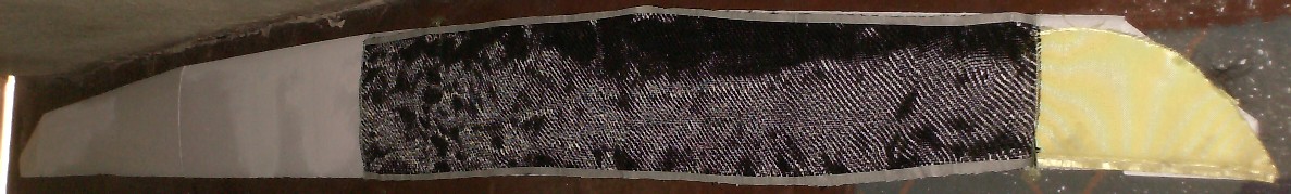

Estoy pensando en laminar el ala asi, carbono y kevlar en las puntas...encima vidrio
