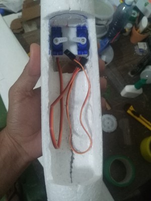

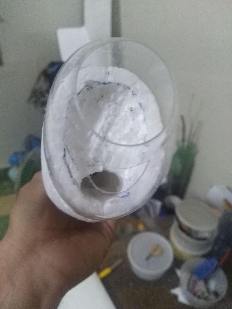

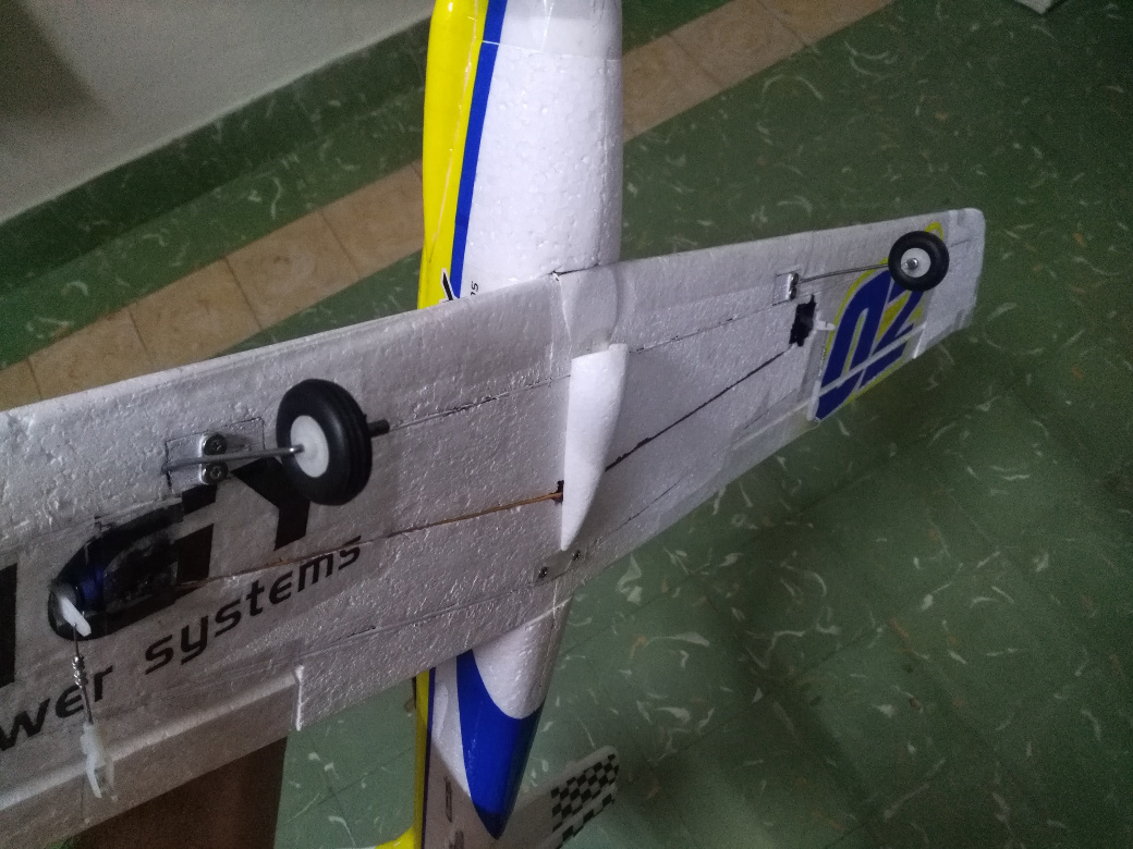

Listo el soporte del motor. Como le decía a Iniciado, por necesidad, tiene que ser facil de montar y despontar el motor para reutilizar en otros modelos. Por tanto, he pegado los tornillos con "Super Glue" al soporte y listo, solo falta pegar al fuselaje, pero será cuando tenga las dos mitades juntas y pegadas.

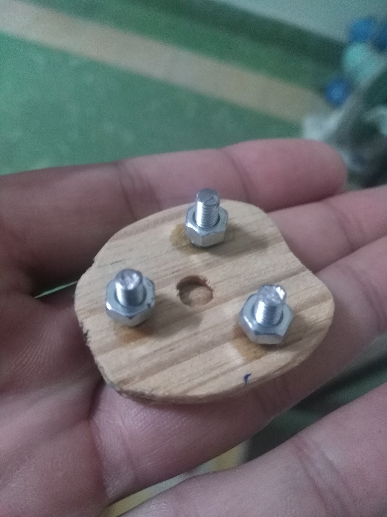

La pieza donde roscan los tornillos de las alas está lista también, por ahora solo pegada a una mitad del fuselaje. Las alas acoplan bien, solo falta lijar un poco para un acople perfecto.

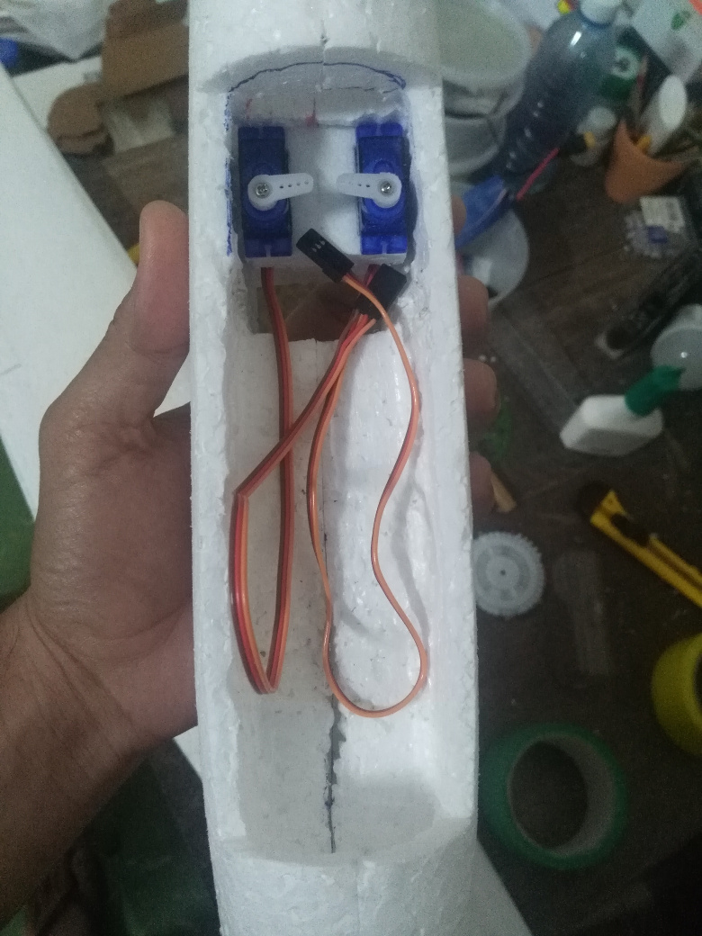

El soporte de los servos está presentado en su lugar, solo falta pegar. Los servos entran a presión en una base de Foam de alta densidad. De todas formas, recibirá una capa de pegmento con agua para incrementar la dureza.

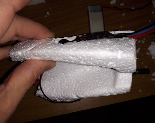

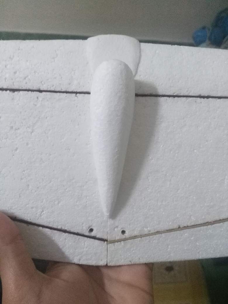

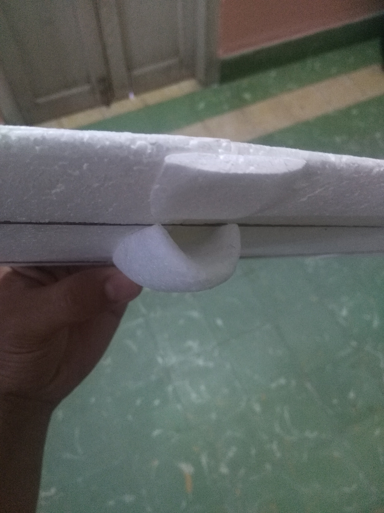

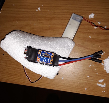

Capitán_Pattex, acá va la propuesta de la entrada de aire para refrigerar el ESC, aún tengo que adelgazarlo un poco porque lo noto un poco grande, irá montado bajo las alas y el aire va a atravezar el ala... (así que si, tengo que hacerle un orificio al ala :shock: :shock: :shock: ).

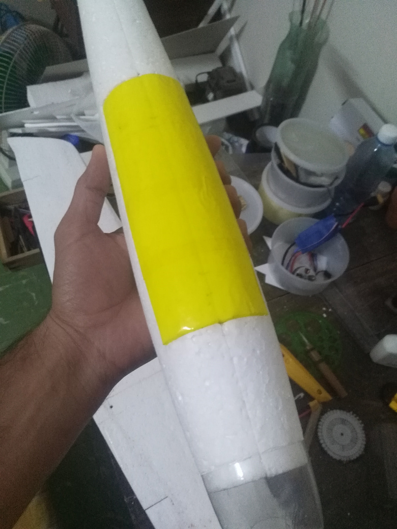

La decoración irá con cinta de embalaje de colores, siguiendo el esquema amarillo... por ahora solo porbando en la tapa de la batería. De lejos, a 300 mts, no se notan las imperfecciones :lol: :lol: :lol: :lol: . El acabado no es el mejor, pero es lo que hay :wink: .

Aún sin saber donde poner el receptor... he visto en el modelo original que va entre los servos... vamos a ver si sale así. Si alguien tiene otra idea.... necesito una solucion urgenteeeeeee...

Bienvenida mariadejesus.
El Rx :roll: , pues donde quepa, :lol: :lol: :lol:
A ver, mi idea es, hacerle al ESC hueco por el exterior del fuselaje, donde quieras y puedas, y que sea el disipador del mismo el que quede al aire y a ras de fuselaje, de esta forma ya sólo te faltaría por refrigerar el motor, ya que Rx y servos no necesitan de ello. Quizás esto te libere algo de hueco para el Rx. Luego los cables, como ves, pasaran por cualquier lado...
Al ras
Espero te ayude...

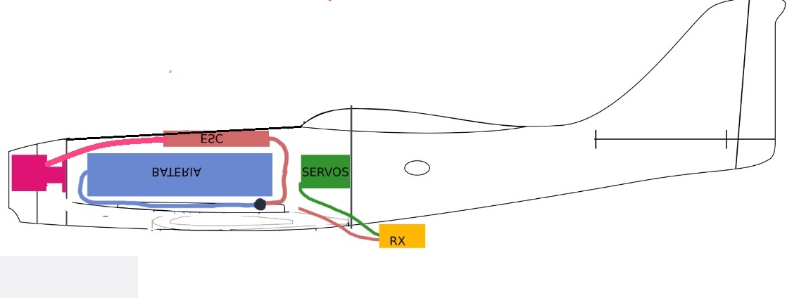

Jose Luis28, me dejas un poco liado con tu respuesta :(

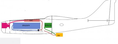

Fijate en este diagrama
Ya el ESC está ubicado sobre las alas, en su compartimento. Ahí recibirá el flujo de aire que entra por la carena y pasa a través del agujero de los cables.. fijate en esra foto, se ve mejor el detalle. Una vez fijado el soporte del motor, intentaré hacer este agujero lo mas grande posible para mejorar el flujo de aire.
Igual en la parte imnferior del ala, irá la toma de aire que enfriará también el ESC desde abajo...
Creo que aire no le debe faltar.. que crees? :roll:
#1392330
No, estaría muy bien así yá; una cosilla, si hay una entrada debe haber una salida...no te olvides; y volviendo, como ves lo tenías, lo tienes a huevo para ubicar el ESC arriba...
Le tendrás que buscar su hueco al Rx, a ver, y siempre alejado minimo minimo 10 sino 15cm de los cables ESC-motor. Los cables ESC-Lipo da igual porque es DC.
Que currada con el bocetico :lol: :lol: .
Ya veré que hago porque si te fijas en las fotos de arriba donde se ven las entrañas de la bestia, hay una división entre el compartimento del ESC y el de la batría, por lo que me es imposible intercambiarlos... al menos no sin hacer cirugias drásticas. :mrgreen: Lo de la salida lo tengo cubierto, debe ser donde están las salidas del modelo original, a ambos lados del fuse, bajo la cabina
Cuál es la razón de poner el RX lejos de la conexion motor-ESC?? interferencia?

Me lo pusiste muy fácil :lol: :lol:
Bueno pues asi se queda, está bien así.
Echalé la distancia desde el ESC que además tú ESC integra un BEC conmutado; si claro, interferencias... pues yá solo te queda el huequecillo para el Rx... 8)
#1392346
Uff,que velocidad... :roll:
Segun el plano que dibujas parece que la mejor opcion para el receptor sería por detrás del borde de salida del ala ya que mas adelante va todo ocupado y no conviene debilitar mas en esa zona.

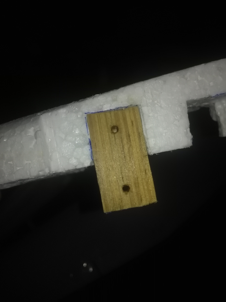

Respecto a las tuercas tal como las veo pegadas,pienso que se te van a despegar a la tercera que le metas el tornillo.
Es mejor que las incrustes en una madera mas gorda a presion (y pegadas,claro) y luego esa madera con las tuercas la pegues a otra mas fina que sería donde se apoyaría el motor.
La incidencia,como te dice jose luis va bien,ya que suele tirar mucho a izquierdas al acelerar a tope.
Por lo demás,tiene una pinta que atrae a cualquiera.Yo creo que es amor a primera vista :lol: :lol: :lol:

Los tornillos de la bancada están, como sugieres, empotrados en otra pieza de madera y luego pegados :D , es que en la foto no se ve el detalle...
Lo de la incidencia, listo, ya luego lo calzo con arandelas para controlar más.

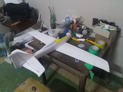

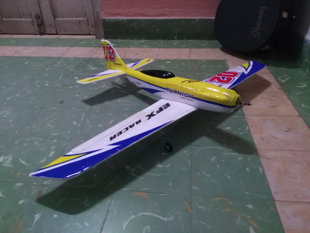

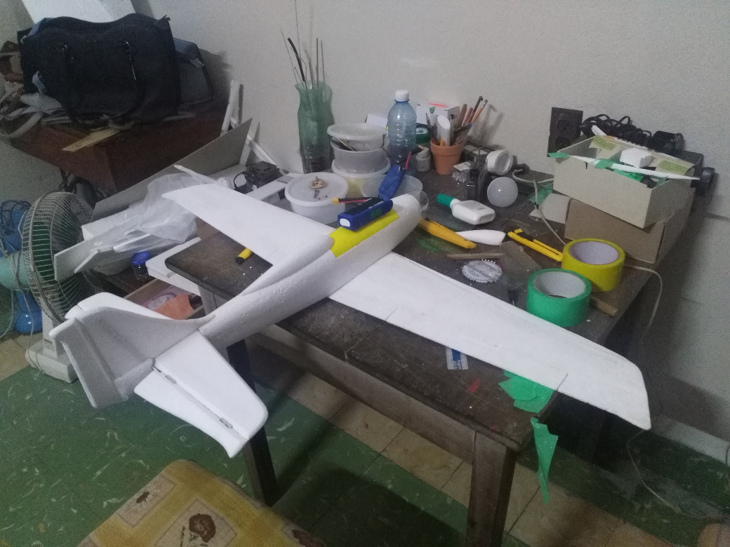

Hola, más avances... un poco lento porque ahora con las fiestas y demás preparativos... ya saben, poco tiempo para lo otro.
Ya el fuse está pegado y listo para decorar, aunque faltan detalles como el encastre de las alas y la tapa de la batería.

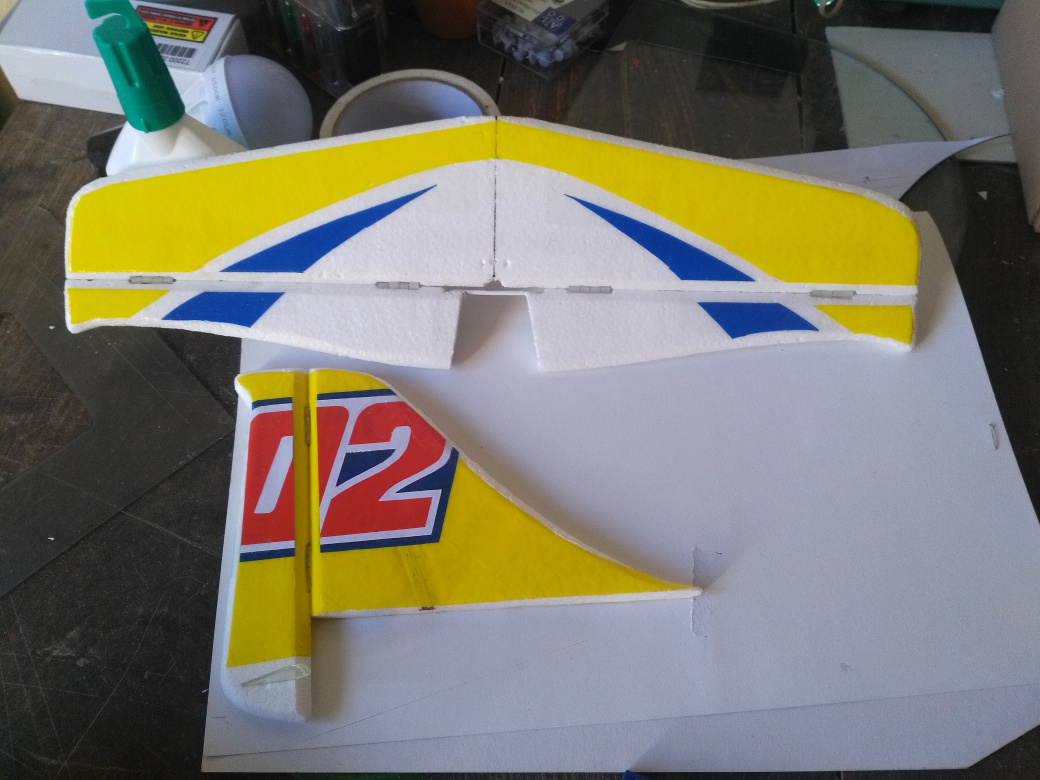

Acá el tema de las decoraciones... así es como va quedando el grupo de cola y la cabina.. aún faltan las calcas, pero llegarán. Tooooooooooooodo esta echo con cinta de embalar, (incluidos los números). Si a alguien le parece interesante, puedo subir las fotos del proceso, quizas les sea útil. De esta manera pienso hacer también las calcas. Lo del "02" es para un poco customizar el modelo, además, tiene un significado para mi.... si se fijan al inicio del hilo, el cessna lleva un "1" ... saquen sus propias conclusiones :lol: :lol: :lol: .

Una duda importante
Tengo uno de los servos, que hace un sonido extraño... algo como un "trrrr trrrrrrrr" :lol: la descripción es un poco pobre. No lo hace siempre, solo a veces como si estubiera poseido :twisted: La movilidad esta bien, pero me asusta ese ruidito. son digitales. alguna idea? :(

Eso es que sabe la que le espera xdd :lol: :lol: en serio, Nunca deja de "quejarse" :?:
jjjjj, No, solo a veces, aleatoriamente. No es un sonido continuo. Al principio pense que fuera el movimieto que estaba limitado o trabado, pero luego lo probe sin la varilla y sigue haciendo eso a cada rato. Por lo demas, se comporta bien.
Tambien he leido que a veces la radio cerca del RX produce esos ruidos... pero no doy mucho credito a eso.
pero no me queda claro... deberia preocuparme???

Con el servo en posición de reposo, en el momento que sú brazo esté un poquito forzado por las transmisiones, suele ocurrir. Más en tu caso, que no tienes rosca en ninguno de los extremos de las varillas.
Además, lo tendrás bien, pero por estar seguro, mueve manualmente todas las transmisiones y verifica que lo hagan con la leve resistencia de lo que es la mecánica del conjunto en sí.

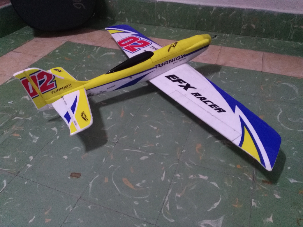

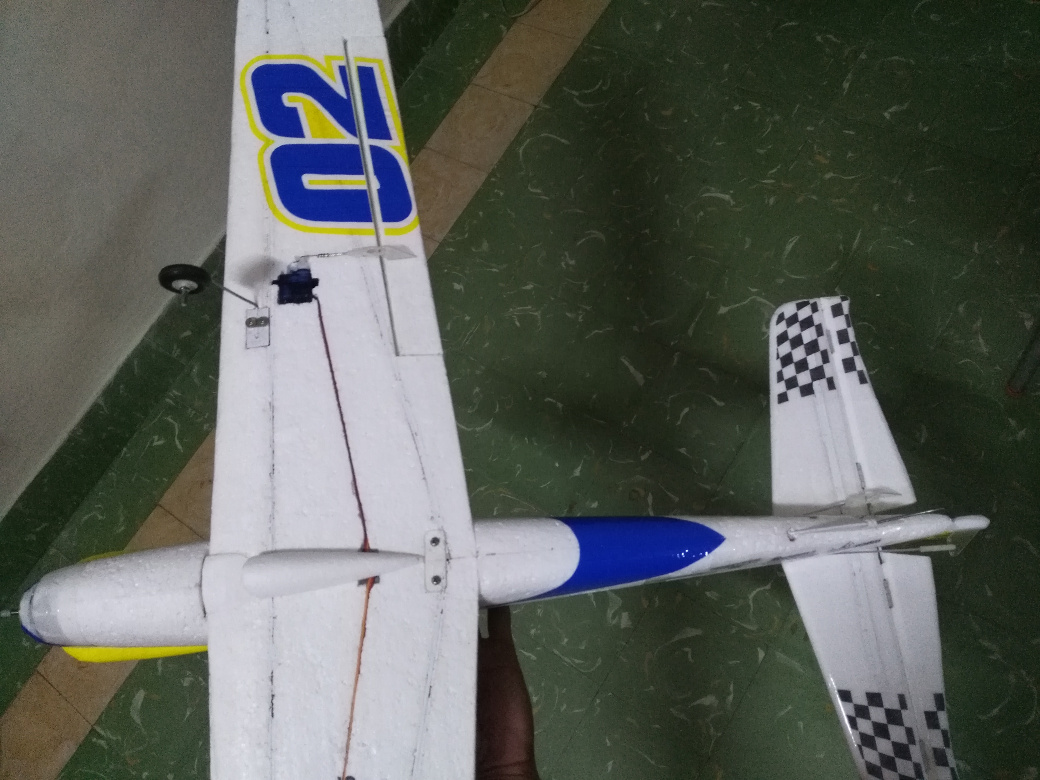

#1392671

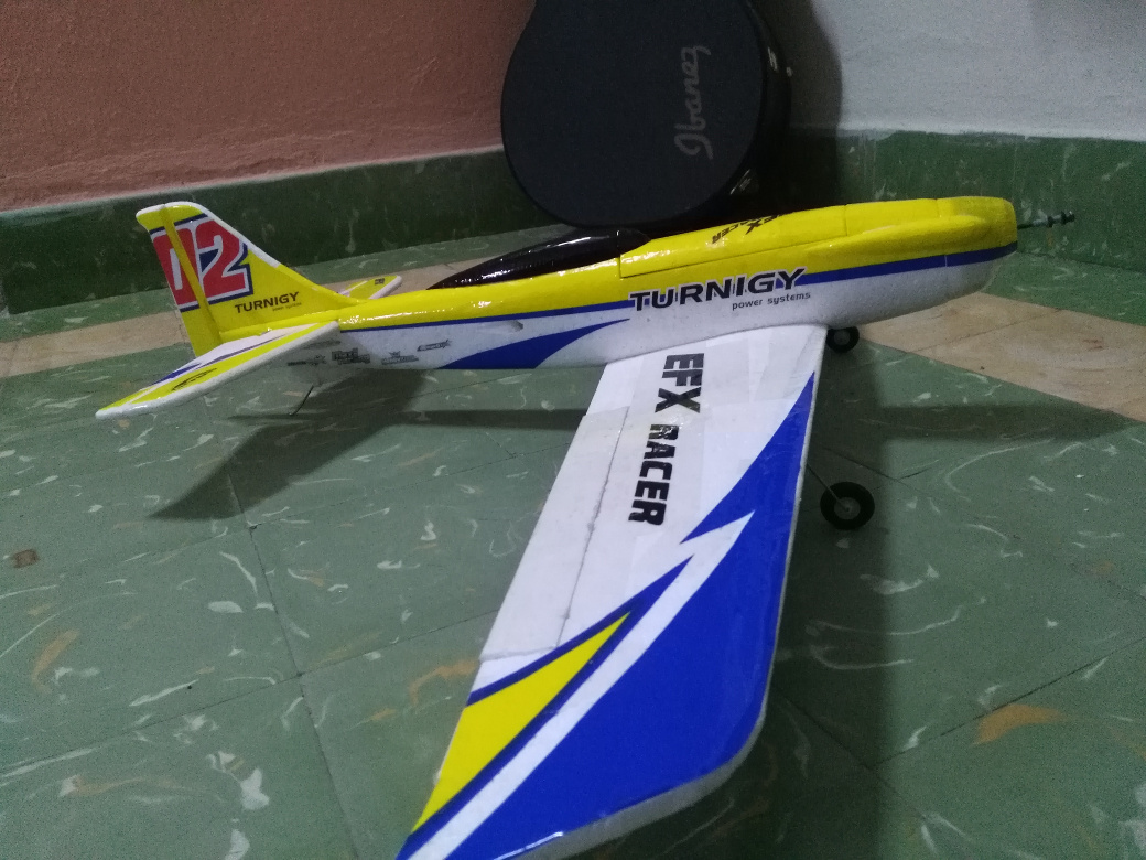

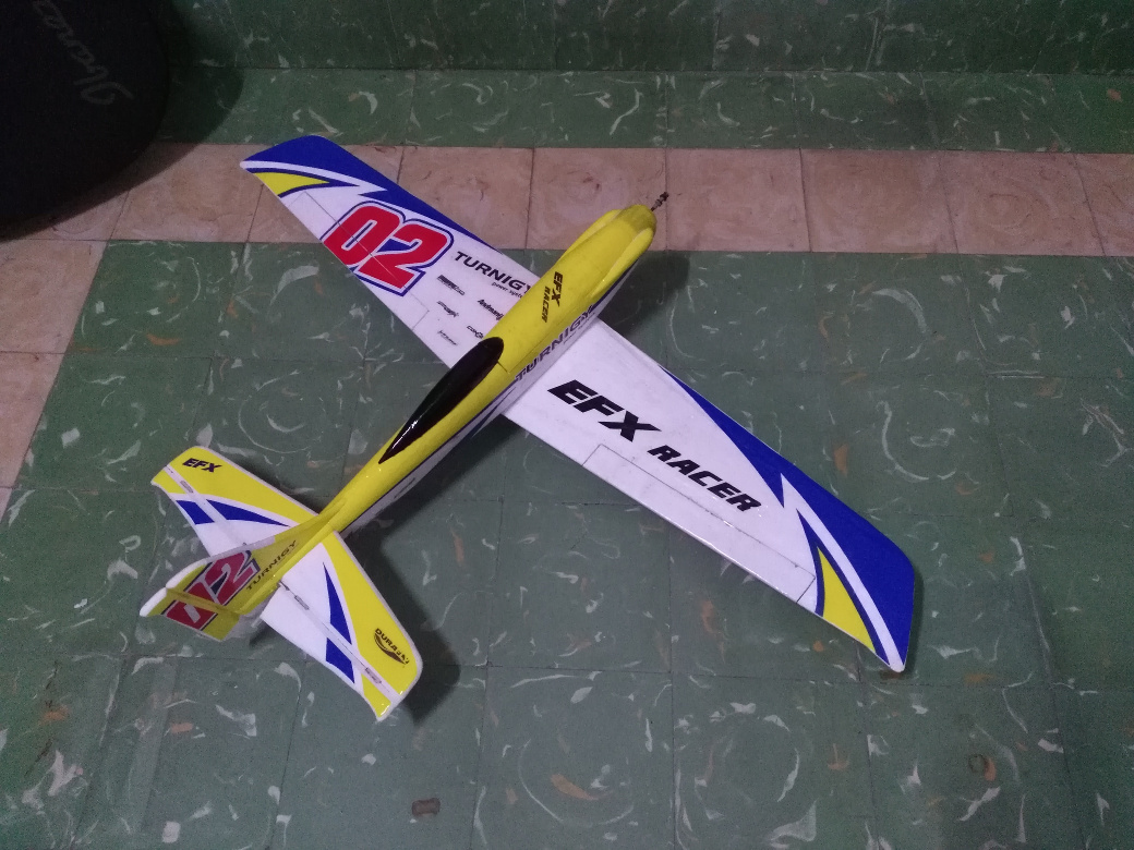

Feliz nuevo año 2019 para todos...
Despúes de unos días de descanso, acá van las actualizaciones.
No hay mucho que decir, las imágenes hablan por si solas. Bastante contento con el resultado final, aunque aún faltan detalles.

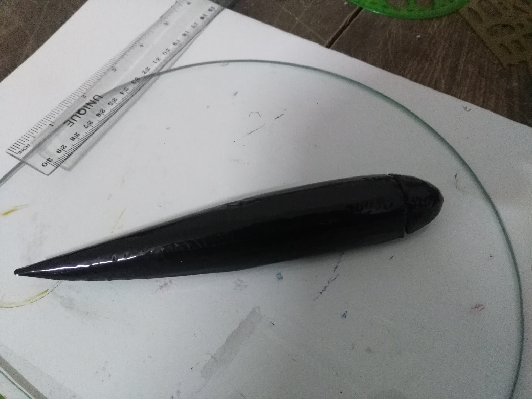

Queda pendiente terminar el cono (que ya va saliendo poco a poco) y buscar algun mecanismo para fijar la tapa de la batería.
El C.G. también está dando un poco de lata, tengo que dedicarle un rato a eso, pero será cuando termine todo lo demás.

Guay,con dos cojones. Enhorabuena.
Te a quedado de escándalo y por la pinta que tiene es seguro que volará.
Te recomiendo que programes la emisora con un dual rates y en uno de ellos con muy poco mando.
Que lo disfrutes ,un saludo...
#1392678
Iniciado escribió:
Jue, 03 Ene 2019 20:39
jeje gracias Inicado, la verdad es que ha superado mis expectativas.
La emisora que tengo es bastante simple, es esta https://hobbyking.com/es_es/turnigy-5x- ... tore=es_es. La opcion que me brinda el Dual Rate activado es 50% en los servos y 80% de gas. Con esa configuracion es con la que vuelo el cessna, poco mando = a pocos sustos :lol: :lol:
vamos a ver cuando me lleno de valor y lo pruebo.
