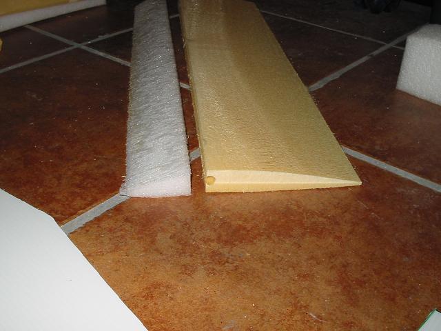

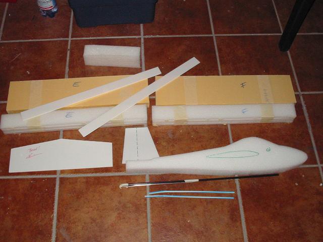

De momento lo he desempaquetado y he comenzado a lijarlo todo para eliminar granos e impurezas asi como para dejarlo redondito...
elementos del kit

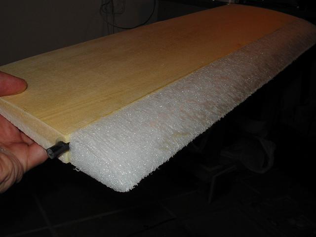

borde de ataque (mas resistente) y cuerpo del ala

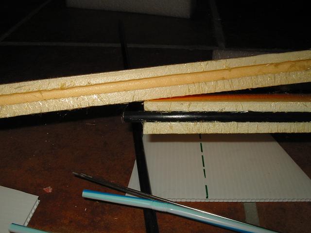

tubo de carbono incluido en el kit detalle de su perfecto encastre

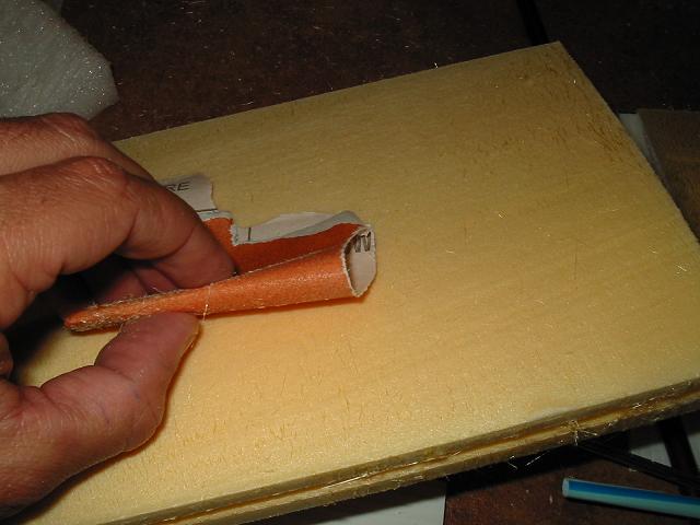

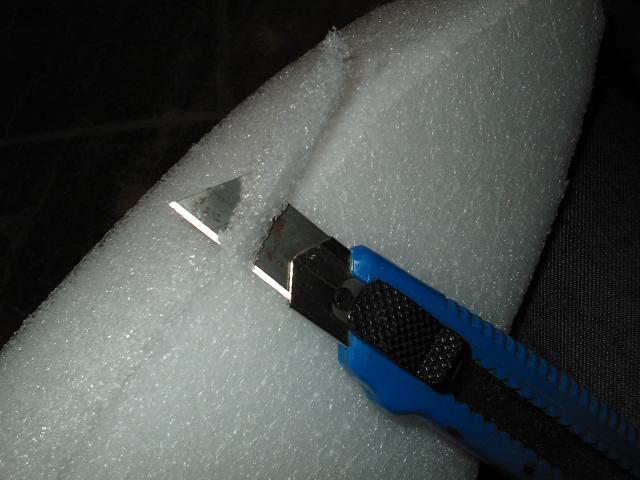

Bueno...es un ratito, con lija de grano gordo, como me comentaste Enrique...y con pasadas lentas y sin apretar mucho...
Mañana seguiré...

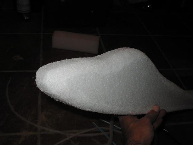

quitando los hilillos que quedaban pegados (muy facil)
manos al cutter
pepej redondito

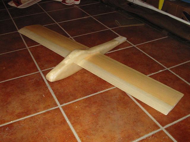

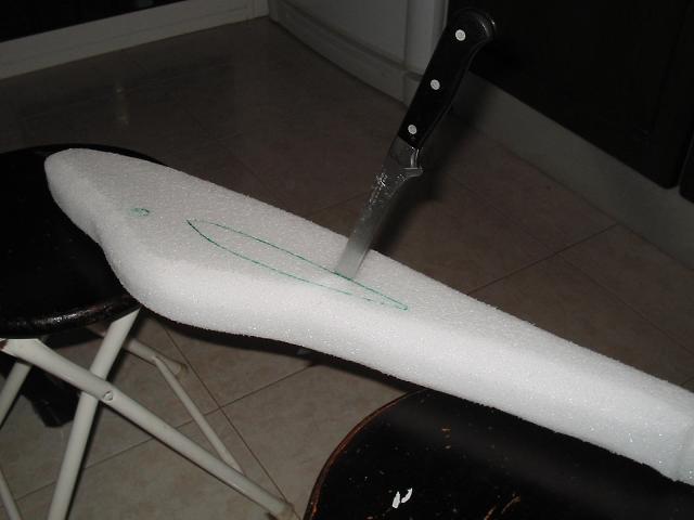

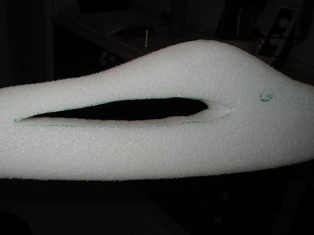

Pues a rociar todo con 3M para que peguen las cintas de fibra de vidrio y a montar las alas!!
cuchillo jamonero
asi quedó
todo pegadito

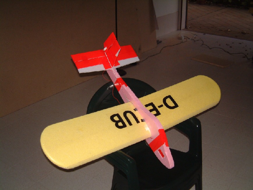

Pues viendo el éxito del modelo me he puesto con ello y como tenía unas alas intactas de una antigua Pico Cub me he fabricado un Pepej-Cub que como no pesa nada vuela increible aunque no me he currado mucho la decoración, de momento. Intento poner una foto
Pepej-Cub
