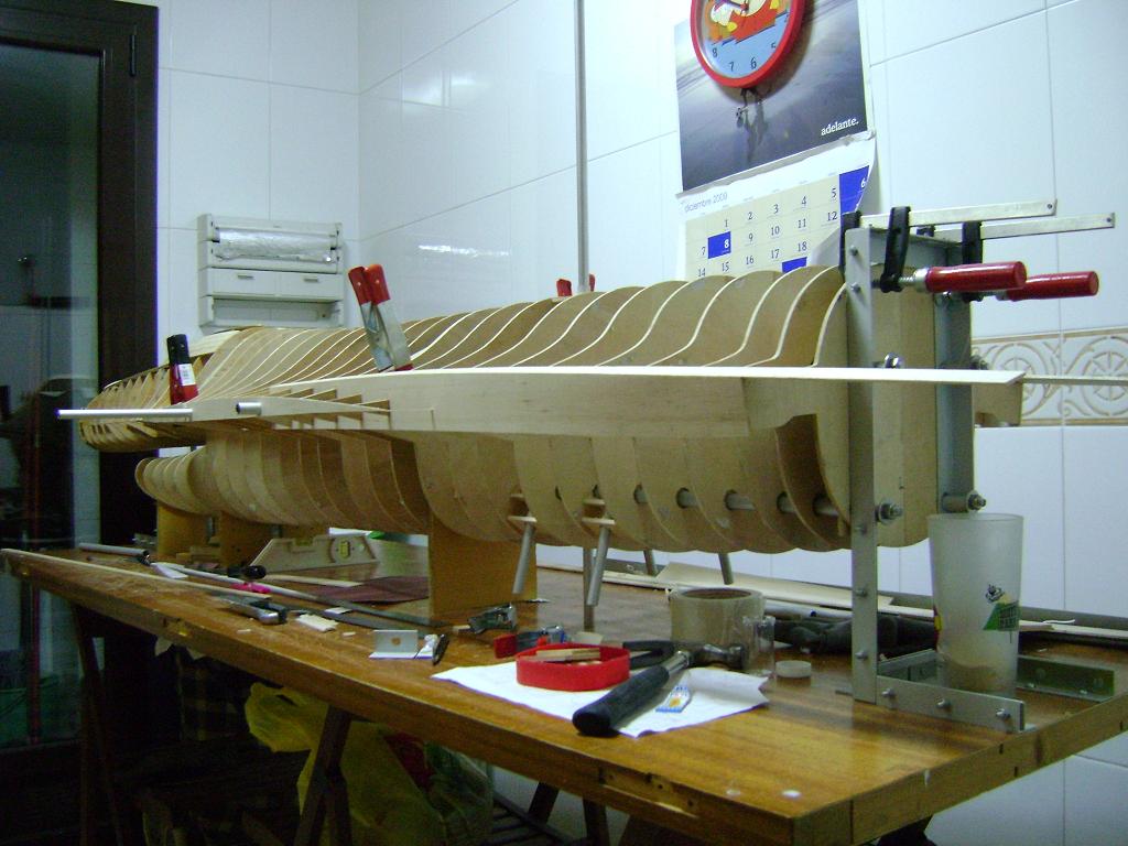

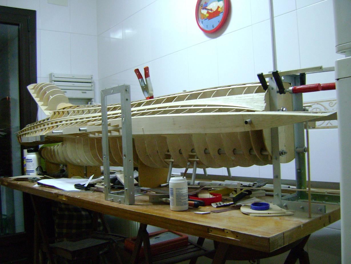

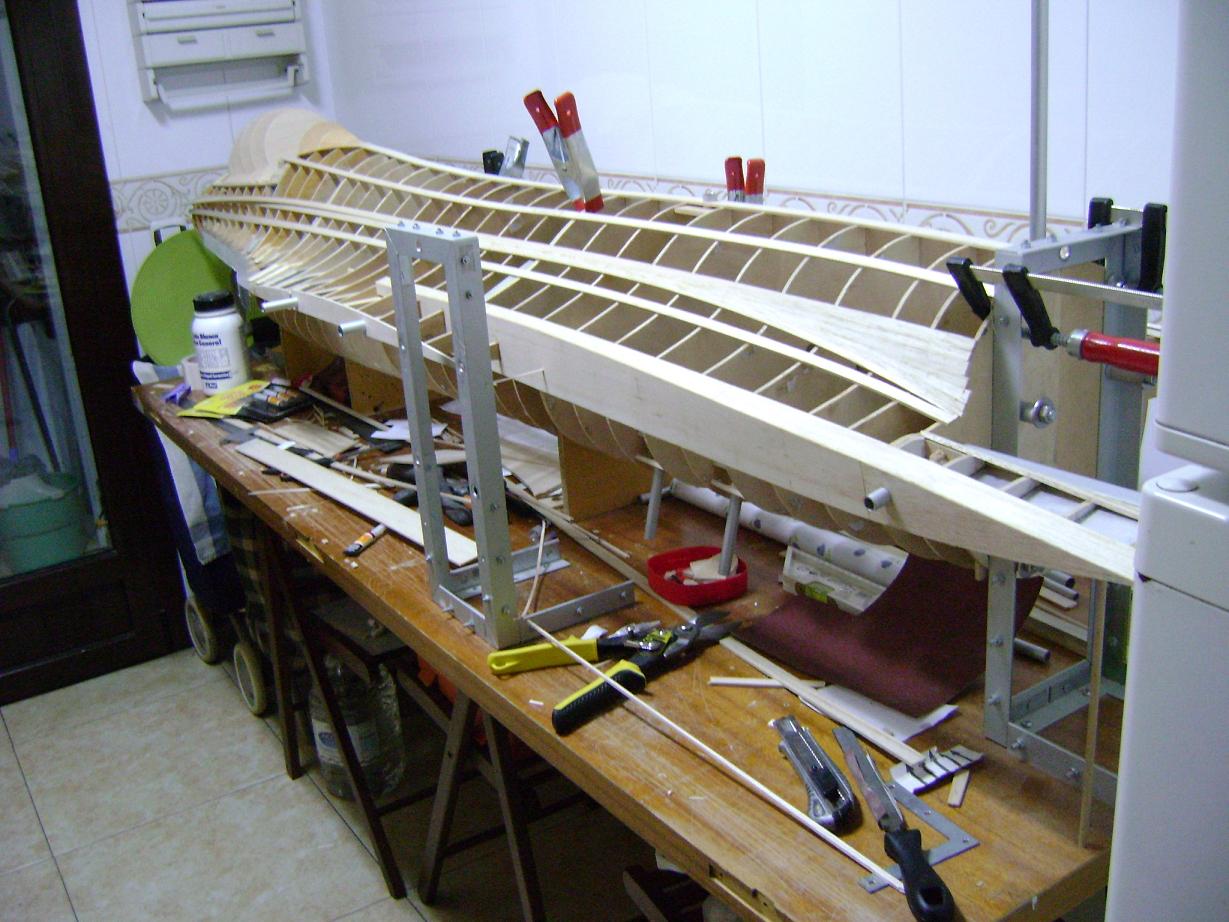

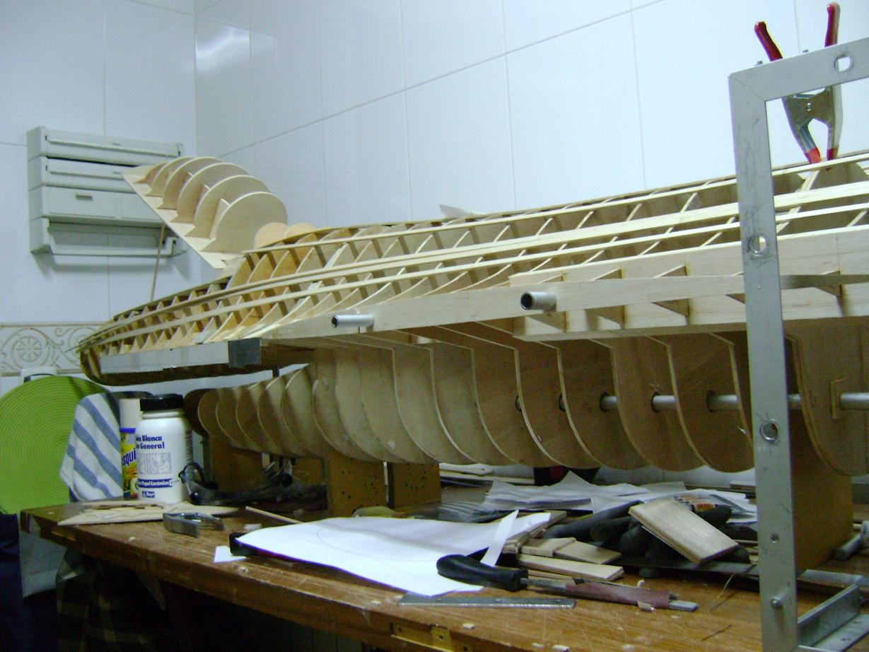

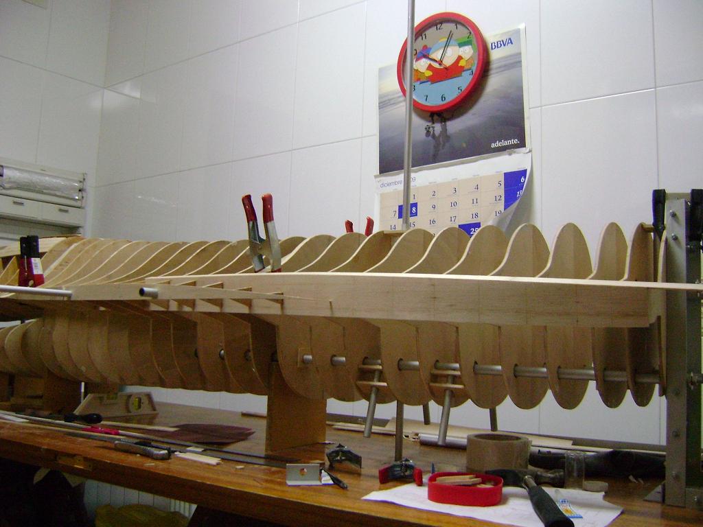

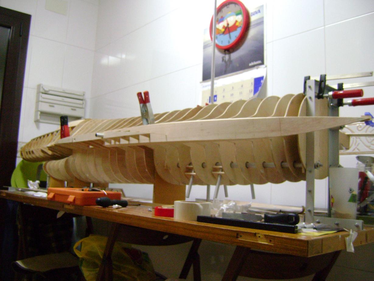

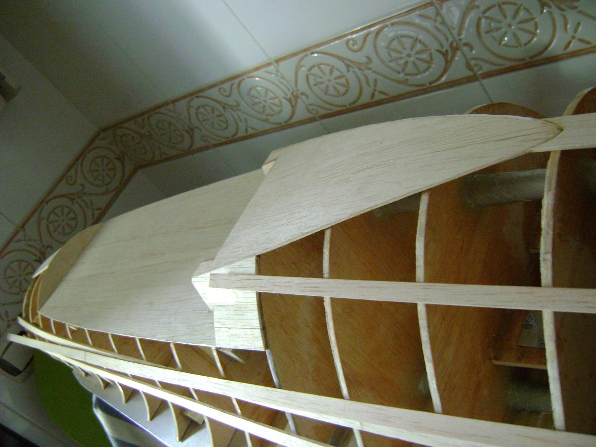

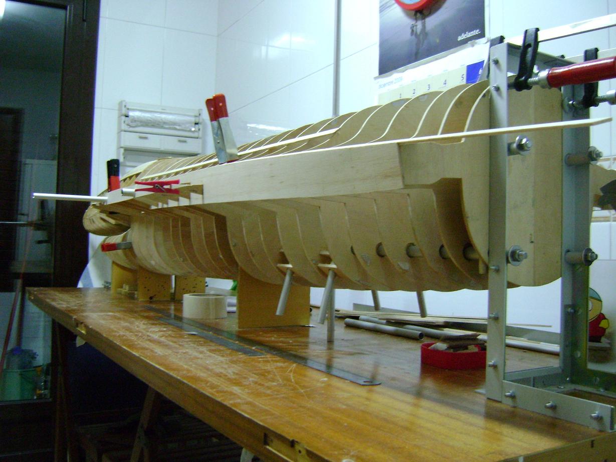

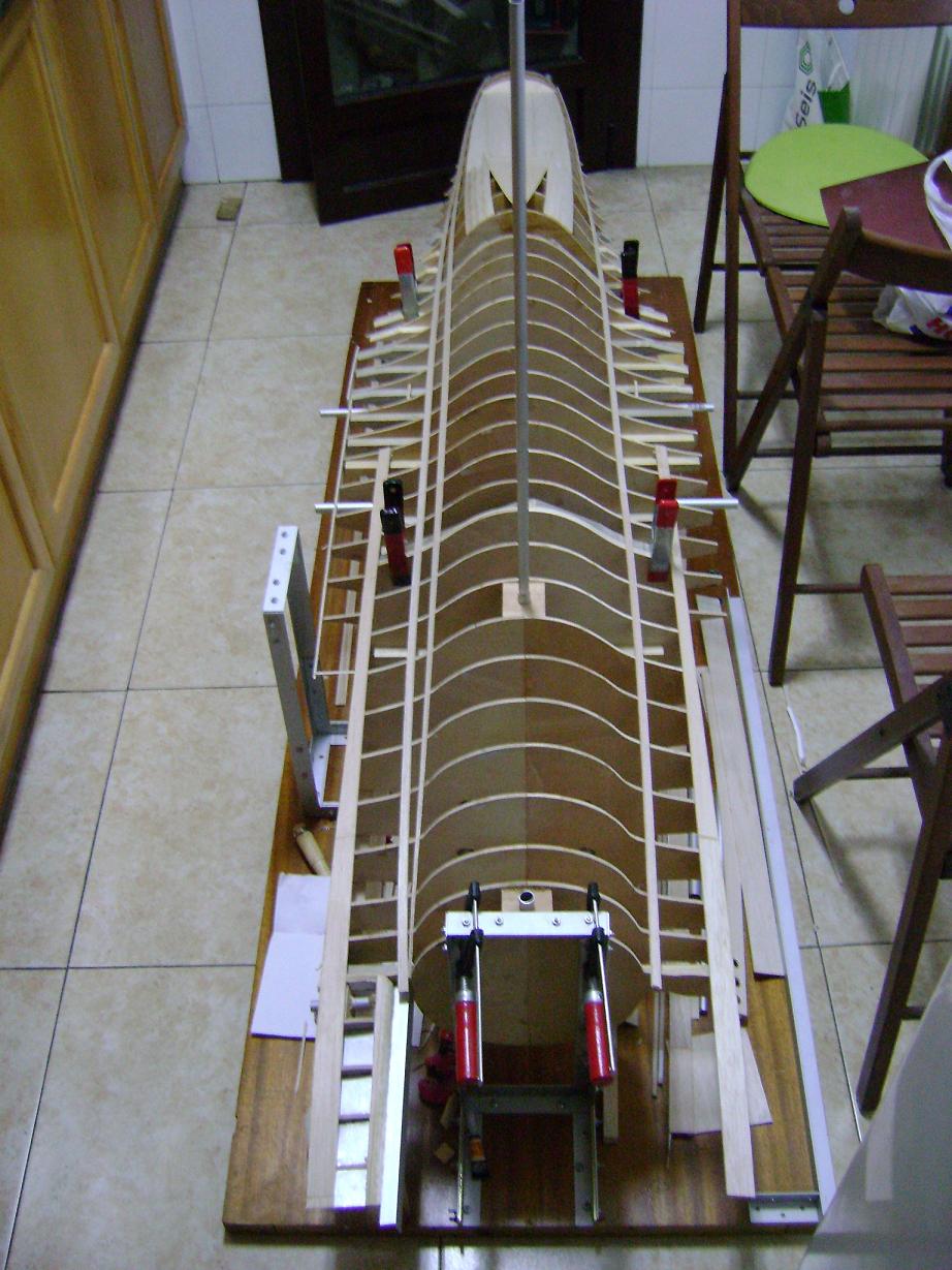

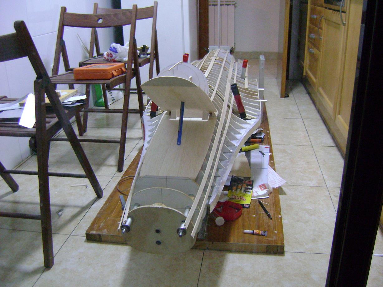

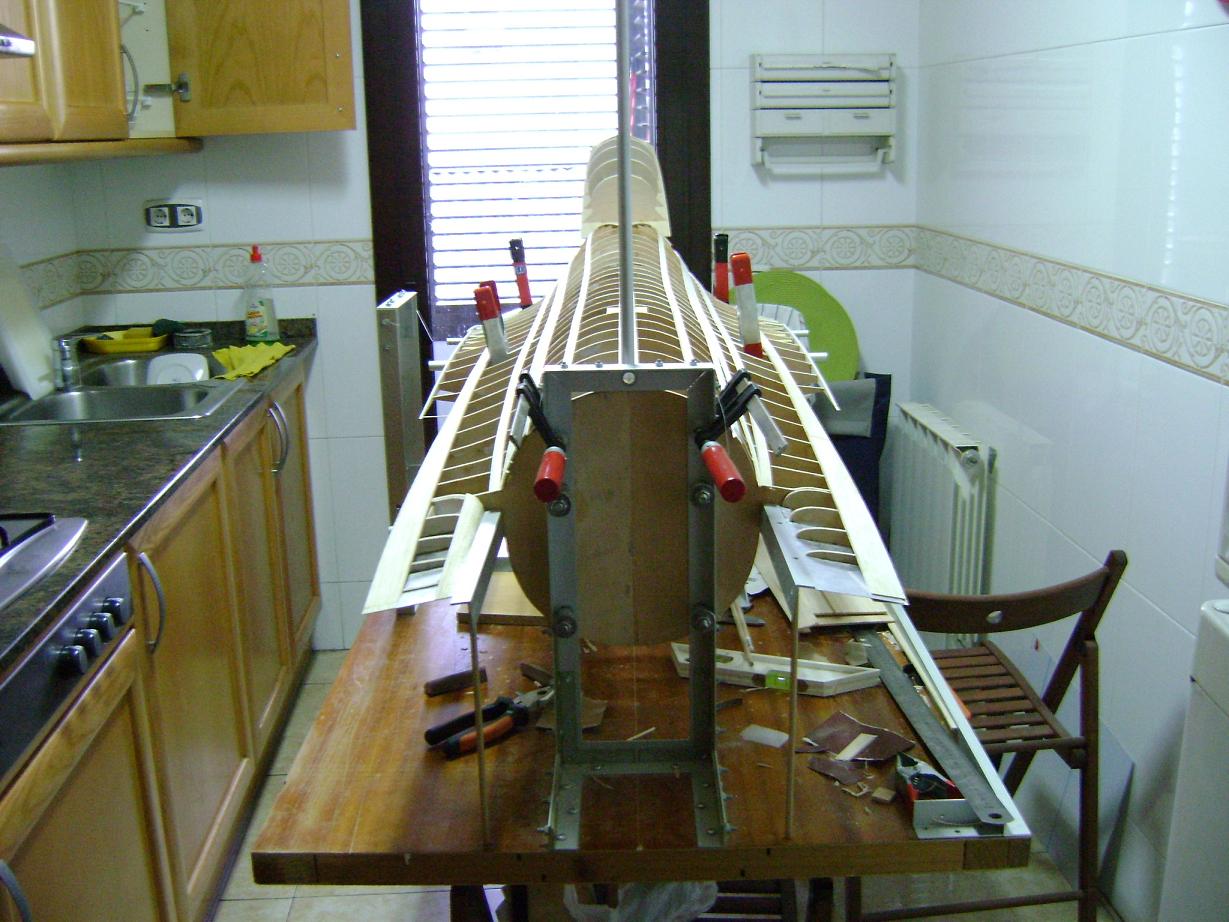

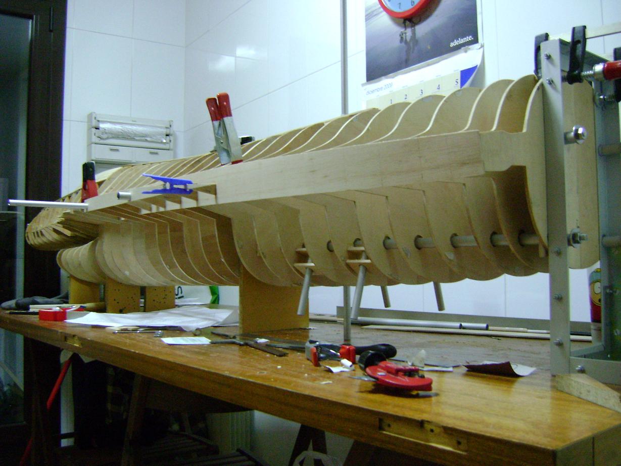

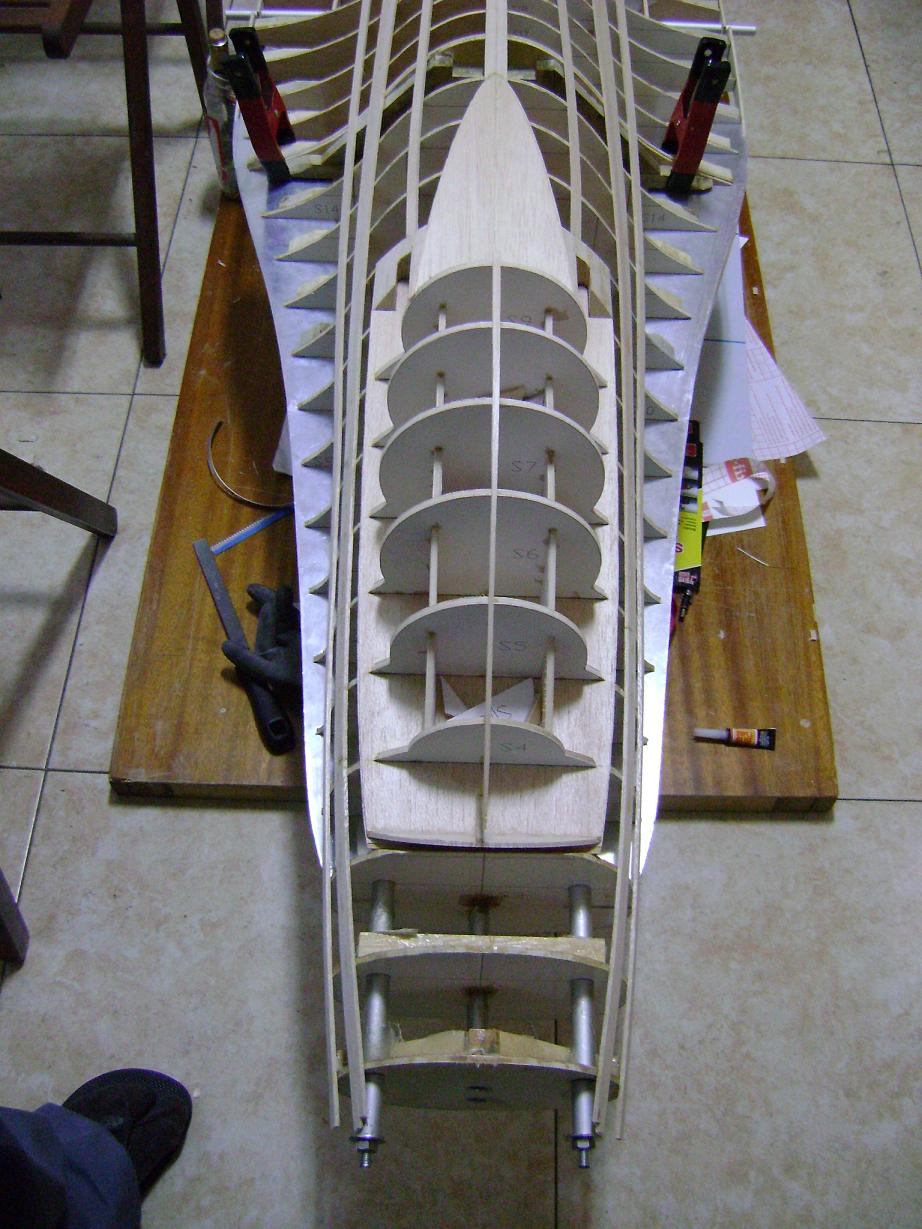

Hola, sigo avanzando ya casi estoy preparado para el forrado. tengo alineados los conectores del timon, alas, ventral fins y la raiz del ala en su sitio. por otro lado dando unos toques a lo que sera el cockpit. Por cierto, yusel y giuseppe el modelo en pdf o dxf del mirage lo encontre aqui: http://members.fortunecity.co.uk/slmohr/rcplan5.htm
mide 1.6m la escala es aproxiamdamente 1:9.
saludos,
Pablo

hola gracias ya logre abrirlo, tratare de sacar algo decente de todo lo que encontre ,para que tengan una idea
el objectivo es hacer un mirage lo mas cercano a escala possible y grande muyyy grande aunque tenga que fabricar la turbina
para poder llevarlo en el 2011 al top gun en usa. asi que ya saben el reto , si siguen encontrando planos detallados me avisan un abrazo desde el calido caribe

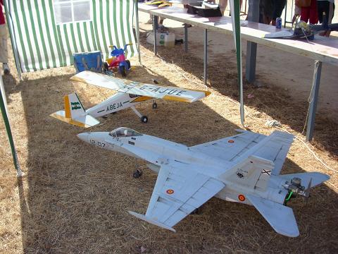

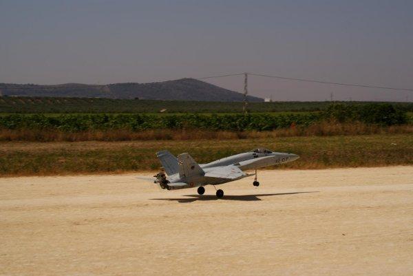

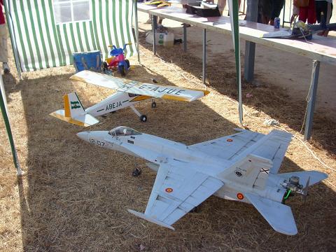

Ante todo felicitarte por el trabajo que estas desarrollando. Yo también estoy emprendiendo algo parecido a lo de Harald con un F-18, primero me construí uno en foam E-1/8 y visto como vuela me decidí por una escala mayor de este mismo modelo. Actualmente sigo recopilando información (sobre todo de paneles, registros...) y de los trenes de aterrizaje, por cierto, está muy bien la animación 3d del tuyo, el tren lo has diseñado tú o es un bloque 3d descargado? me haría falta encontrar un archivo 3d de los trenes del F-18, si puedes ayudarme te dejo mi e-mail (colericdog@hotmail.com).

hola pacomb, subire fotos hasta terminarlo ;) y buen dato sobre las planchas. te refieres a imprentas donde imprimen los diarios y libros?
saludos,
Pablo
Por pacomb
#903514
Sip, en todos los barrios suele existir una de esas, llena de esas máquinas gigantes antiguas para imprimir. Los torneros usan esa chapa para sujetar piezas delicadas y no marcarlas con las garras..... un truco fantástico que me enseñó un tornero....

Hola Jordi, gracias por los animos. Tu amigo tendra alguna web para visitar y ver su trabajo? si es algun foro mucho mejor ya que se encuentran muchos truquillos para este tipo de proyectos. Y bueno desde que empece esto me he metido en la cabeza de ver volar el prototipo. Ese es mi objetivo, de terminar el modelo en balsa, enchaparlo en laminas de aluminio, realizar el molde en fibra, el modelo final y el armamento. Pero te confieso que mas me atrae construirlo que volarlo y quiero disfrutar el momento, sin apuro, disfruto porque cada vez que hago algo nuevo en el modelo me sorprendo y se aprende algunos trucos y otras veces te las tienes que idear. Por ahi el amigo Jose me recomendo usar el cianoacrilato con bicarbonato y obtener juntas mas solidas o pacomb donde conseguir materiales interesantes. cositas como estas se aprenden aqui y ufff me falta jeje. Asi que sera una buena experiencia.

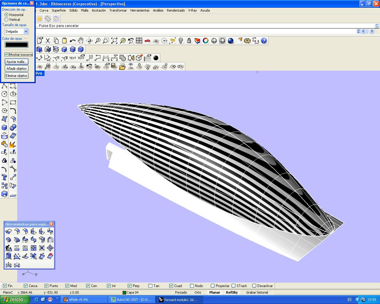

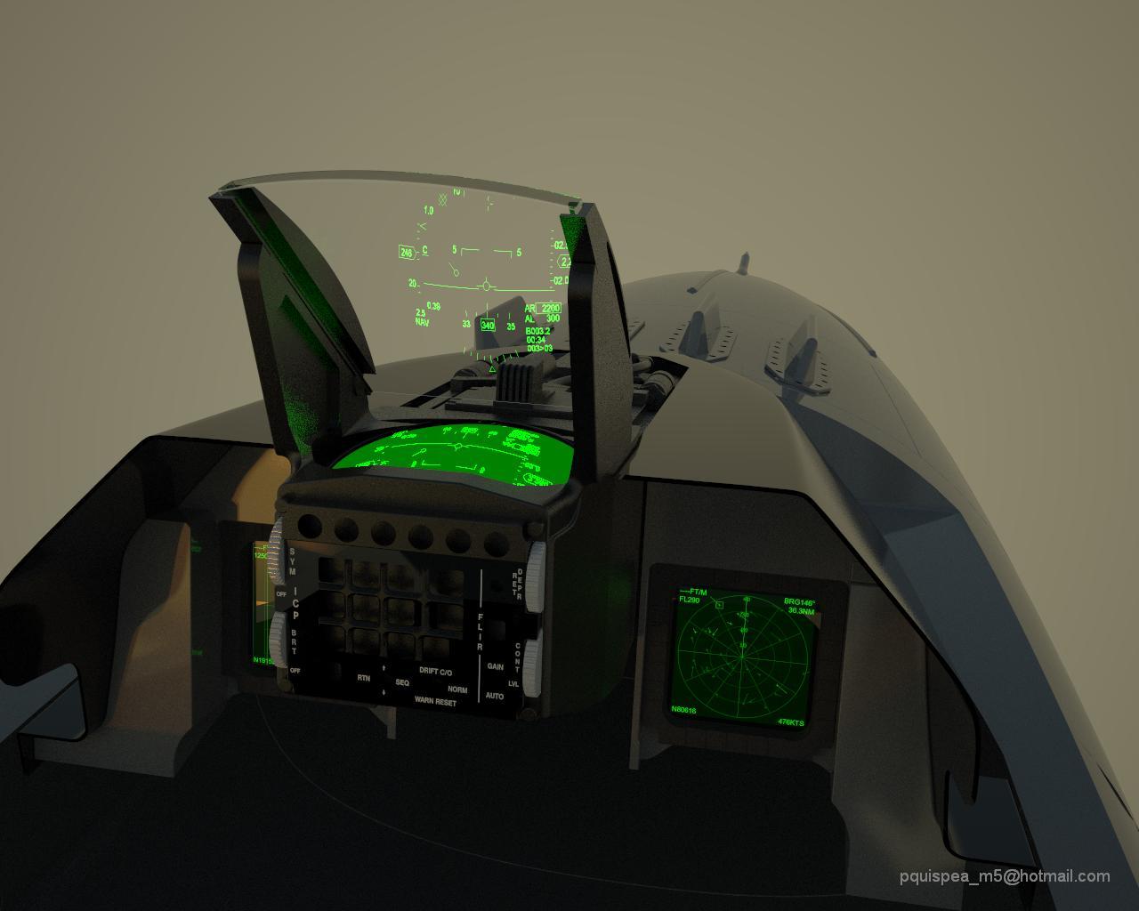

Una pregunta, ¿es difícil el manejo del Rhinoceros, o al igual que otros programas, es cuestión de ponerse a ello, con las horas que haga falta? y ¿qué versión utilizas?

Pues si manejas el Autocad esto te va parecer mucho mas sencillo. Coge el manual que viene con el programa y con tres o cuatro de los tutoriales puedes dominarlo. Utilizo el Rhinoceros 4.0. Te lo recomiendo para modelar superficies ya que tiene variedad de herramientas para el alisado. Yo le dedique un par de semanas para dominarlo y empece modelando este jet que poco a poco fui corrigiendo cada vez que descubria nuevas herramientas del rhino. Animo si deseas aprenderlo y si tienes alguna dudas te ayudare encantado.

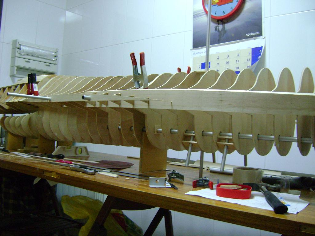

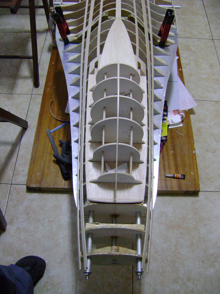

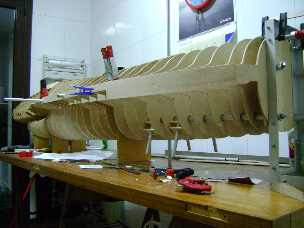

Fabuloso trabajo enhorabuena!!!!! si piensas que despues vuele no deberia estar mas hueco por dentro para alojar los equipos? radio etc... o es la base para despues el molde??
Un saludo y sigue asi yo me estoy quedando perplejo de la habilidad con la caladora y el marcado de las cuadernas jeje.
Por pquispea_m5
#907924
manolete escribió:Fabuloso trabajo enhorabuena!!!!! si piensas que despues vuele no deberia estar mas hueco por dentro para alojar los equipos? radio etc... o es la base para despues el molde??
Hola Manolete,
Es lo segundo. La base para despues el molde
Saludos,
Pablo
