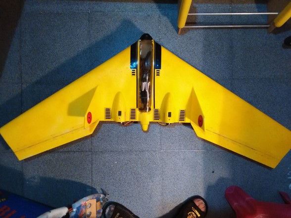

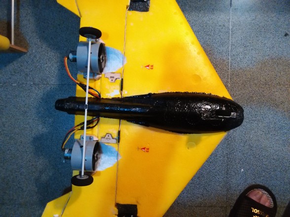

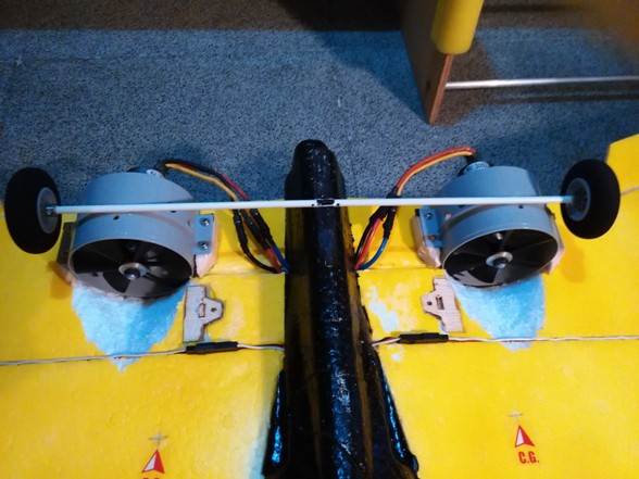

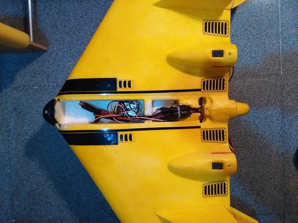

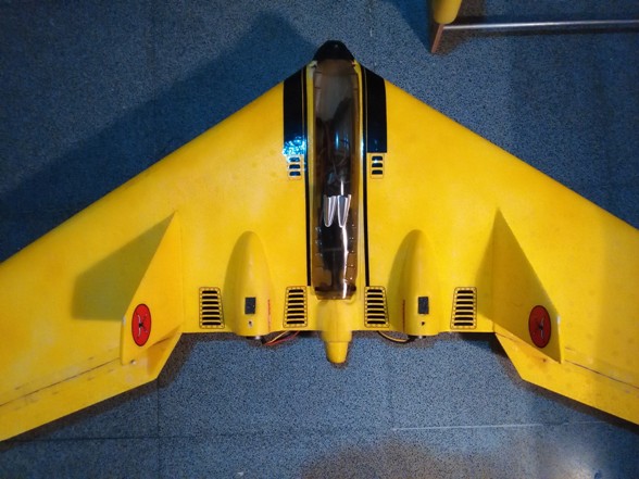

E recuperado del trastero esta ala volante, creo que es de ROBBE.
Mide 128 cm. De punta a punta, me ha pesado 750 gm. Sin batería.
La he motorizado con dos EDF que le quite a un F15 que pesaba 1 Kg. Sin batería.
Mi pregunta es, esto volara, y despegara del suelo.
Unas fotos, saludos.

Hola.
gracias por contestar.
ya la he probado. despega bien del suelo, pero con mucha carrera
y vuela bastante bien, va sobrada.
