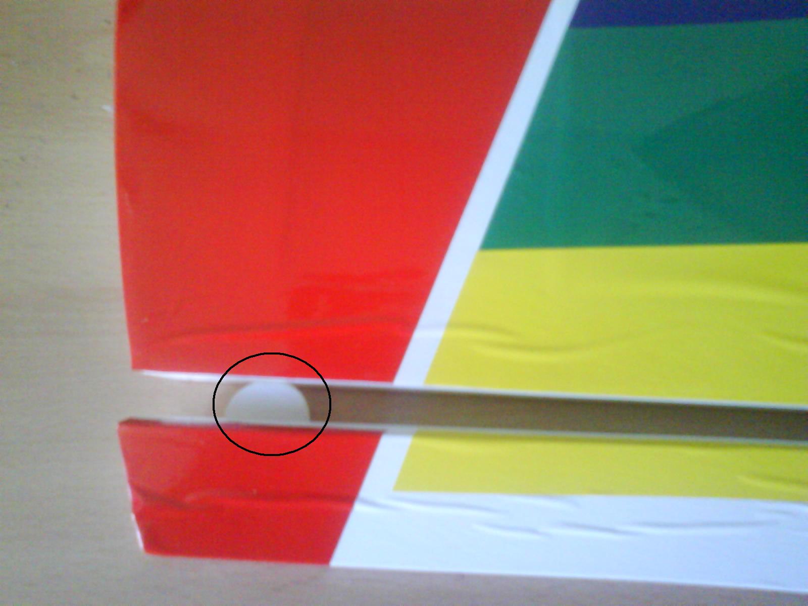

Hola a todos, me acaban de traer un entrenador de ala baja, el super trainer 40, al abrirlo e visto k vienen con unas bisagras especie de carton o algun material parecido, quisiera saber si son recomendables estas o si me aconsejais cambiarlas. si es asi, por cuales las cambio?
Os pongo unas fotos para k las veais.
gracias de antemano
1 Saludo :wink:
bisagras del ala
Por Ángel1327
#829921

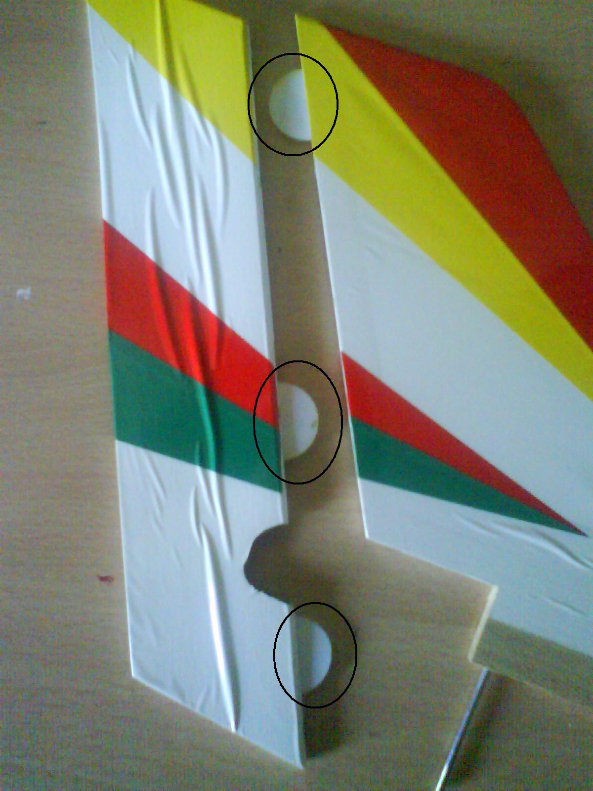

ay os mando otra mas
las del timon
Por Michi
#829975
Para un trainer son suficiente, no es carton, es fifra de vidrio y por lo que trabajan en un trainer es mas que suficiente, todo se puede mejorar, incluso en acabado del oracover :wink:

Hola angel; si quieres alisar el entelado de tu avión, pincha las pompas con una aguja finita antes de aplicar el calor; así saldrá el aire que hay en las pompas y el oracover se adherirá mejor; y respecto de las bisagras, si quieres mejorarlas, puedes ponerle las de librillo, que traen pasador metálico.

Michi escribió:Para un trainer son suficiente, no es carton, es fifra de vidrio y por lo que trabajan en un trainer es mas que suficiente, todo se puede mejorar, incluso en acabado del oracover :wink:
pues si es cierto, todo se puede mejorar y mucho, por una razon muy, pero que muy importante, como es que estas, hay que pegarlas con Ciano y cuando te pasas, en este detalle se quedan hechas un bloque de pegamento y fibra, con el consiguiente esfuerzo del Servo, que o las rompe o se rompe el mismo, trabajando mas de la cuenta.
Mi consejo ¿si quieres? es que las cambies por Bisagras con el eje de alfileres, le costara al servo menos Amperios moverlas y tendras, mas tiempo de vuelo con tus baterias, con menos riesgos de rotura, por trabajo realizado del servo
Saludos, que tengas Buenos-Vuelos y ya nos contaras por aqui, que tal te funcionan estas ideas, al aplicarlas en tus aeromodelos.
