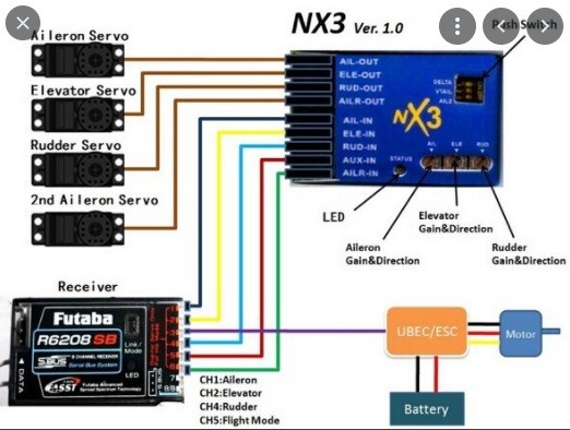

Hay estabilizadores de marcas concretas que vienen integrados en el receptor y también los hay universales. Estos últimos se ponen entre el rx que tengas y los servos. Te lo muestro en la imagen.
De Frsky tienes este https://www.frsky-rc.com/product/s8r-2/
De Spektrum tienes los que vienen con el nombre "SAFE and S3X https://www.spektrumrc.com/Air/Receivers.aspx
Y de los universales te muestro este, pero hay muchos más. También este hilo para aprender a programarlo.
https://www.banggood.com/es/NX3-3D-Flig ... gL8tvD_BwE
