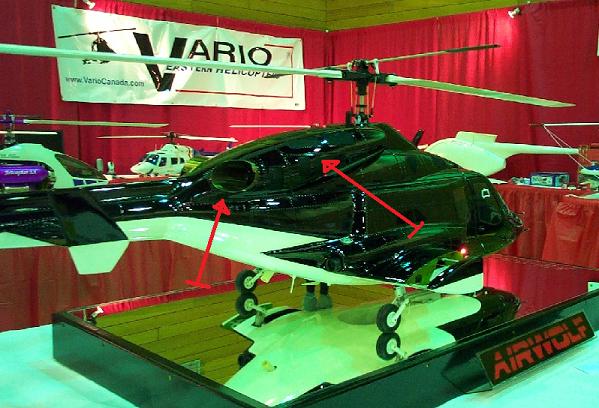

Y según veo al foto del airwolf, la parte mecánica, a priori, lo veo accesible, las tiras del Leds, lo ideal, al final de la tobera, con los hilos de fibra, y los ventiladores, por el centro, o donde mejor te pille en función de las medidas de los ventiladores.

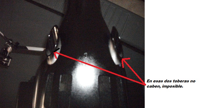

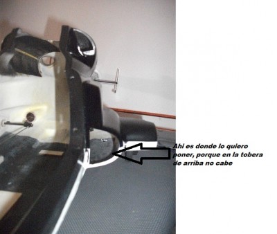

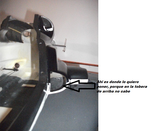

Como ves en las fotos no puedo poner en las toberas de arriba son muy pequenas, los ventiladores que tengo son de 2.5cmX2.5cmX1.5cm de ancho. y 0.1 ohmios.
De todas maneras voy a ver lo de ECS de escobillas, a ver precios y si me van a ir mejor... luego a la tarde os comento porque con el fuselaje tambien tengo pequeños problemas para meter toda la mecanica; y el video es unas luces que yo hice y que salen muy baratas unos 5€ ó 6€

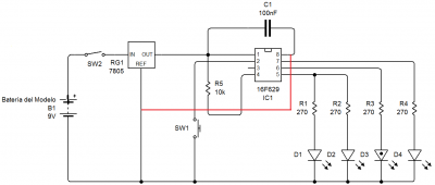

hola jose luis el leds es un smd, el micro es un 16F629, tienes que programarlo claro, que el archivo lo tengo yo si lo quieres, o lo quereis me mandais un mail y os mando el diagrama y el archivo HEX y donde programarlo por 3.5€

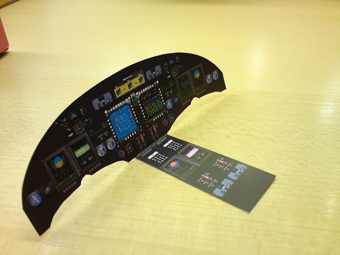

Por cuerto jose luis, o alguno que nos lea, sabes donde se pueden comprar los mandos y contoladores para la cabina..
pongo fotos...por ejemplo..... no tiene que ser exactamente iguales

Hola jose luis, con lo de la "referencia" no se que me quieres decir... supongo que sera el microcontrolador es un 16F629, si necesitas saber algo mas hazmelo saber..... con el tema que vas hacer de las toberas, ya me diras como lo haces... porque yo en ese tema estoy perdido no.... lo siguiente..
Yo con los leds te hechgo una mano sin problema, vamos a ti y a quien quiera..... aqui estamos para echarnos una mano en lo que buenamente podamos... yo poca manos os echare, pero en todo lo que pueda si.

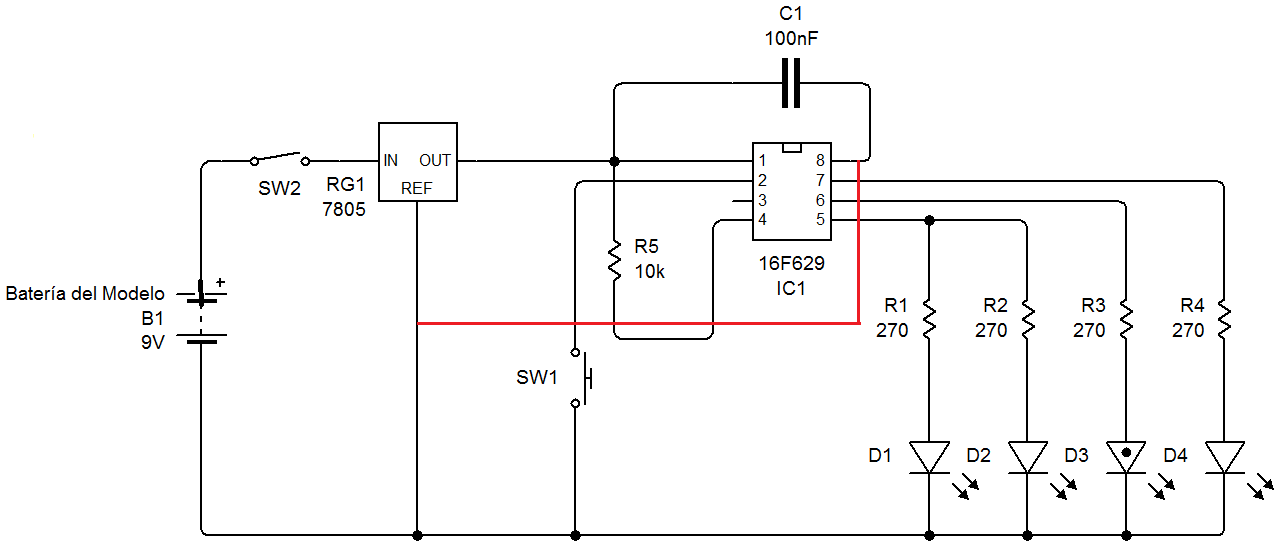

Ahi te mando el esquema de lol leds.
#1179841
El 7 es la luz roja ( o del color que tu quieres ) que hace efecto rotativo; la 6 es la que hace efecto tromboscopico; y la 5 y 4 son las fijas o de posicion;
Hay que poner un 7805 porque esta todo el sistema para 5 voltios, el SW2 se puede suprimir sin problema, pero el SW1 hay que ponerlo obligatoriamente.
El diodo 3 es de flash, aqui en españa no lo he encontrado por eso he puesto un SMD tienen mucha durabilidad y el destello es muy aceptable.
Si necestitais algo mas decirmelo, y jose luis si necesitas mas dimelo yo todo lo que tenga lo comparto.

Es 12F629. :wink:
Creo que te falta el negativo al 8. :roll:

Que función tiene el SW1 :?:
#1179954
Hola jose luis el SW1 se utiliza para seleccionar los efectos de secuencia, es que sin el switch se calentara el regulador y puedas quemar el circuito, te lo digo porque me paso varia veces... El 8 al negativo creo que no, pero no te lo aseguro, como esta ahi te aseguro que funciona, pero sabes que pasa, que la tromboscopica se queda encendida y a la vez hace efecto flash... no se, tu si tienes alguna idea o algo que he hecho mal hazmelo saber... sin problema que como te dije no soy experto en esto pero para nada, que aprendo de los errores que son muchisimos y lo que me comentais..

La patita 8 va a la ref del regulador.
